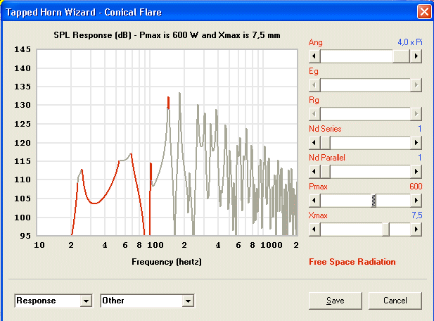

Simuliere doch bitte mal mit dem realistischen linearen Hub (+/- 7,5 mm) und unter Freifeldbedingungen.Die maximale Lautstärke habe ich auf 2,0Pi (also in eine Ecke) gestellt, da Visaton für den TL-Sub 30 die maximale Lautstärke auch nur für die Ecke angibt; Freiraum dürfte der Pegel 3x3 dB = 9db geringer ausfallen.
Ich habe bewusst xmax auf 16 mm gestellt, da bei den üblichen Maximalpegelmessungen auch bis zur maximalen mechanischen und nicht linearen gegangen wird. Ich bin nur bis 150 Watt gegangen, da man sonst nur einige schmale Frequenzbänder noch lauter bekommen würde und nicht das ganze Band, was sonst Praxisfern wäre.

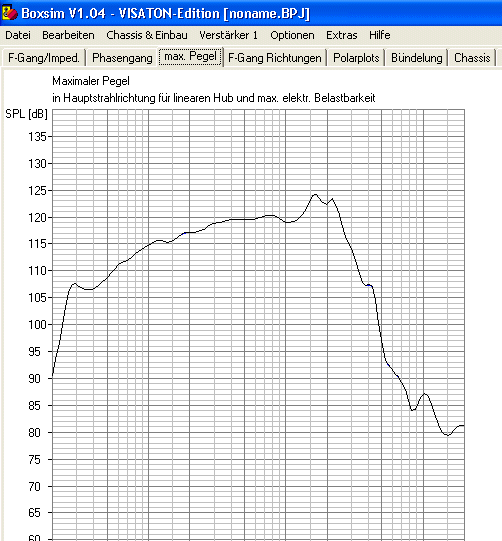

Ich habe einfach nochmal den Maximalpegel mit nur linearen Hub in Hornresponse als Tapped Horn und den linearen Hub in Boxsim als Baßreflex mit jeweils gleichem Volumen im Vergleich simuliert:
Erstmal das Tapped Horn in Hornresponse:
Und die Baßreflexkiste in Boxsim:
Wie man sieht, ist jetzt das "Tapped Horn" Free-Space in Hornresponse simuliert. Allerdings weiß ich nicht genau ob Boxsim auch Freespace simuliert?!
Die Konstrukte nehmen sich nicht viel in der Simulation: Das Tapped Horn ist nur bei bestimmten Frequenzen lauter, bei einigen aber leiser.
Außerdem hast du ja schon richtig auf den erhöhten Klirr hingewiesen, den das Tapped Horn produziert. Das Tapped Horn belastet anscheinend den Treiber auch stark?!
Visaton ist bei ihrer Maximalpegelmessung bei der Baßreflexbox sogar etwas außerhalb des linearen Hubs gegangen, aber trotzdem war die Baßreflexbox klirrärmer!!!
Die Baßreflexkonstruktion ist nach näher Betrachtung klar im Vorteil.

Übrigens könnte man bei der Baßreflexkiste den Maximalpegel für die mechanische Grenze ganz einfach errechnen: Beim TIW 300 ist der maximale mechanische Hub doppelt so groß wie der lineare Hub (16mm und 7,5mm). Die Maximallautstärke an der Grenze der mechanischen Belastung dürfte daher genau 10 dB mehr betragen als in der Simulation in Boxsim.

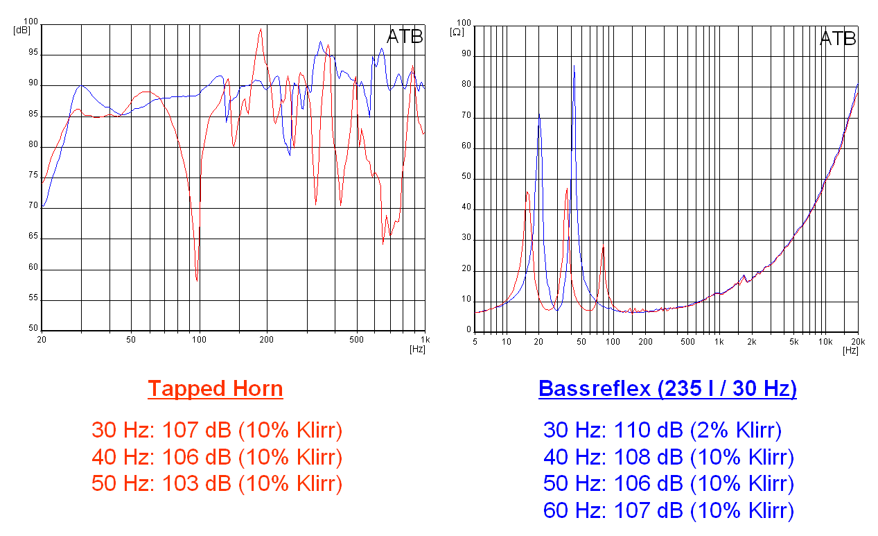

Ich kümmere mich nächste Woche drum, den Maximal Pegel des Bassreflexsubwoofers bei max. 10% Klirr bei 30Hz, 40Hz, 50Hz und 60Hz zu ermitteln.
Das sollte eigentlich flott gehen, da der Brummer noch im Hörstudio in der Ecke steht und noch einwandfrei funktioniert (was übrigens des öfteren zu interessanten Blicken geführt hat, wenn man ihn an kleine Boxen als Unterstützung mit angeschlossen hat
Das schlimmste ist eigentlich nur immer, die riesige Kiste in den Messraum zu chauffieren und dort aufzustellen.
Also wie gesagt, Mitte bis Ende nächster Woche gibs ne kleine Auffrischung der Datensätze der Bassreflexkonstruktion um wirklich alle Fragen zu eliminieren.

hier nun die endgültigen Messungen des Vergleiches Tapped Horn mit Bassreflexbox.
Wie man sieht, ist mit der Bassreflexkonstruktion bei gleichem Klirr (10%) oberhalb der Abstimmfrequenz von 30Hz ca. 2dB mehr Schalldruckpegel möglich. Bei der Abstimmfrequenz jedoch ist kaum Klirr vorhanden, was ganz klare Vorteile für die Bassreflexkonstruktion bringt. Zusätzlich lässt sich das Gehäuse deutlich verkleinern.
Kurz um: Für den TIW 300 ist die Bassreflexkonstruktion die eindeutig bessere Wahl.

Danke für die Messungen!
Erstaunlich finde ich, daß beim TH im Bereich der oberen Resonanz (50~60 Hz) nicht mehr "geht", denn dort sollte der Membranhub ja recht gering sein (Impedanzminimum). Dagegen spielt BR bei 50 Hz sogar um 3 dB lauter, obwohl der Hub dort vergleichsweise groß sein sollte.
