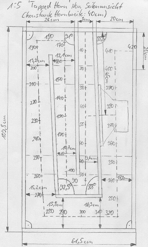

                      So, ich komme einfach mit den CAD-Programmen nicht zurecht und so habe ich einfach den Bleistift zur Hand genommen und mein Horn gezeichnet, obwohl ich da Fehler gemacht habe.
                      Links oben kommt es mit der Lauflänge nicht hin (siehe Wegmarke links oben von 22 dm auf 250 cm; es fehlen ca. 25 cm). Wenn man das Horn neu zeichnet, sollte man es ca. 5 cm höher machen. Der Innerverlauf des Horns hat eine konstante Breite von 40 cm (also die Außenbreite beträgt ca. 44 cm) und nur die Seitenbreite verändert sich also. Der Mund ist 20 cm hoch und wie das Horn 40 cm breit.
                      Man legt sich am besten eine Excel Tabelle an und errechnet sich für jede Wegmarke die erforderliche Querschnittsfläche des Horns und wenn man so wie ich die Breite konstant hält, braucht man nur noch die Seitenbreite entsprechend verändern lassen. Klingt kompliziert ist es aber nicht.
                      PS: Die Vorderwand sollte verschraubbar sein, da man sonst den TIW 300 nicht ins Horn bekommt.
                      PPS: Nein es fehlen nicht 25 cm, sondern nur ca. 10-15 cm; also muss das Horn ca. 3 cm höher gezeichnet werden.
                      Schaut mal selber nach und zeichnet es neu oder nehmt es als Anregung für ein eigenes Tapped Horn.
                      Konstruktive Kritik ist gern gesehen!!!
                      Christian Puls

                        Das gefällt mir sehr gut!
                        Super Zeichnung; trotz CAD (oder gerade wegen?) muss ich auch vorher immer Skizzen machen. Zwar nicht so ordentlich, aber ein Konzept sollte man schon haben, sonst wird es extrem chaotisch.
                        Der Kanal auf der Treiberrückseite ist nicht so groß wie bei den Hörnern, welche ich bei den Beiträgen im HiFi-Forum gesehen habe. Ich frage mich daher, ob es nicht sinnvoll wäre, das Chassis andersherum einzubauen, um den Querschnitt nicht zu sehr zu verringern.

                          Ja, das Ende des Horn sollte wegen des Treibers vielleicht noch etwas aufgeweitet werden. Es fehlen auch noch ein paar Maße. Aber so schwer ist das jetzt ja nicht; einfach das Gehäuse etwa 4 cm höher zeichnen und vielleicht auch 4 cm tiefer, so daß der vordere Hornverlauf in der Seitenansicht so breiter wird um den Platzverbrauch des TIW300 zu kompensieren.
                          Andersherum kann man den Treiber nicht andersherum einsetzen, da der Hornanfang zu klein ist!!! Und da würde er ja auch Volumen einnehmen, was man kompensieren müsste!

                            Ich stelle hier noch meinen Excel Sheet mit den Daten des Hornverlaufs zur Verfügung.
                            Denn auf der oben gezeigten Zeichnung sind nur exemplarisch einige Seitenbreiten des
                            Horns aufgezeichnet. Die Zahlen an den gestrichelten Linien stellen nicht die Seiten-
                            breiten dar, sie stellen die Wegmarken entlang des Hornverlaufs bzw. Hornlänge dar
                            und sind teilweise in DEZIMETER oder ZENTIMETER dargestellt.
                            Siehe links oben den fehlerhaften Übergang von "22" auf "250".
                            Mit dem Excel-Sheet kann man alle fehlende Maße eintragen. Und nicht vergessen nochmal
                            alles neu zu zeichnen, da das Gehäuse etwa 4 cm höher sein muss, damit die Hornlänge
                            wieder stimmt.
                            Der einzige krumme Winkel, die "92,5 Grad" sind auch nicht genau, da nicht berechnet.
                            Einfach mal selber rechnen.

                              Das sieht gut aus, was Du da gemacht hast! Ich würde an Deiner Stelle noch Versteifungen wie auf dem Foto anbei vorsehen. Es ist nicht zu fassen, wie bereits der kleine Tangband dem Gehäuse zusetzt, wenn man Gas gibt.
                              Ansonsten würde ich sagen, dass Tom Danley, auf dessen Arbeit Tapped Horns zurückzuführen sind, uns da ein Gehäuse Prinzip geliefert hat, dass in kleinen Gehäusen bisher unerreichte Performance liefert. Mein Klipsch Eckhorn ist auf jeden Fall aus dem Rennen und demnächst in der Bucht.
                              Wenn Du richtig laut hören willst, musst Du auf jeden Fall ein steilflankiges Hochpassfilter einsetzen, um den Treiber unter der Grenzfrequenz des Horns zu entlasten (Du erreichst sonst zu schnell Xmax).
                              Mein Kumpel, dem ich meine beiden 30Hz TH's gegeben habe, habe nutzt den A-401 von Reckhorn und ist völlig happy. Das Ding hat alles was es für das TH braucht.

                                Ich habe meine Zeichnung nochmal korrigiert, da bei der ersten Zeichnung die Lauflänge nicht hinkam.
                                Die Winkel sind aber immer noch nur nachgemessenund nicht errechnet.
                                Leider sind einige Winkel jetzt nicht mehr rechte Winkel, aber es ließ sich nicht anders machen.
                                Außerdem habe ich den Treiber etwas weiter runter gesetzt.
                                Die Wegmarken sind anders als im Excel Sheet ab Hornanfang gezeichnet, also man muss vom
                                Excel Sheet auf die Zeichnung umdenken.
                                Also alles ist ohne Gewähr, aber ich hoffe, dass es als Anregung dienen kann.
                                Vielleicht können mal die Leute, die sowas schon gebaut haben, mal Hilfestellung geben, damit z.B. Mr. Castle und andere die sowas bauen möchten, sowas auch bauen können.
