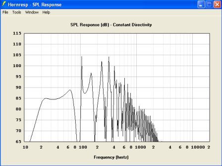

                  glaubt man der Simulation mit „Hornresp“, kann man mit tapped Hörnern interessante Subwoofer bauen.
                  Man kann also im Vergleich zu einem konventionellen Frontloaded Horn:
                  1. Einen Horn-Subwoofer mit gegebenem Wirkungsgrad und Grenzfrequenz kleiner bauen.
                  2. Einen Horn-Subwoofer mit gegebener Grenzfrequenz und Volumen auf einen größeren Wirkungsgrad und damit Maximallautstärke abstimmen.
                  3. Einen Horn-Subwoofer mit gegebenem Wirkungsgrad und Volumen auf eine tiefere Grenzfrequenz abstimmen.
                  Was alles aus der kleineren erforderlichen Mündungsfläche resultiert.
                  Für mich ist die Möglichkeit C (komisch, hier jezt nach Zitat 3) sehr interessant, weil die Alternativen dieses Ziel zu erreichen, noch aufwendiger sind z.B. ein TL-Sub 30 ist um mehr als das doppelte größer.
                  Bild unten rechts; bitte um Nachsicht, dass ich es hier nicht einfügen konnte.
                  Ich habe versucht so ein Horn zu falten, dabei sind mir drei Fragen aufgekommen:
                  1. Um wie viel nimmt der Wirkungsgrad ab, je häufiger ich falte?
                  1. Ist ein Querschnitt des Kanals von 100 x 550mm machbar?
                  1. Was passiert, wenn ich den Kanal von 100x550mm auf 550x100mm übergehen lasse? Zum Verständnis: Übergang von horizontaler auf Vertikale Faltung.
                  Bild leider wieder unten!
                  Sollte die 0815 Konstruktion im Anhang Chancen haben, das Versprochene der Simulation zu erfüllen, würde ich die Kiste mal zum Test zusammenschrauben. Der TIW wäre da, als Verstärker ist eine Autoendstufe mit einstellbarer Aktivweiche (18db/ab 40HZ) da, es fehlen nur noch Glättungskondensatoren für das 13V Netzteil.

                      @Mr. Castle: OT: Ich habe A, B, C gewählt, da man es bei juristischen Alternativen nimmt (Wer A sagt, muss auch B sagen), es läßt sich durch "[list=A]" anstelle "[list=1]" erreichen. ABER DAS IST JA AUCH GANZ EGAL.
                      Zurück zum Thema:
                      Ja, das Problem der Tapped Hörner ist eine geringere Bandbreite. Wenn man tief möchte, muss man auch tief trennen; meistens so bei 80 Hz.
                      Mich würde noch das Wasserfalldiagramm eines Tapped-Horn interessieren.
                      Wenn es wie im Beispiel bei 80 Hz einen Resonanzhügel gibt, ist auch dort das Ausschwingverhalten schlechter?
                      Baßreflex-Konstruktionen haben zB bei der Tuning-Frequenz einen Resonanz-Hügel bzw. Bergkamm.
                      Ich weiß nicht wie es bei normalen Hörnern aussieht? Aber die arbeiten doch als Strahlungswiderstandanpasser und haben keine Tuningfrequenz und damit kein schlechtes Ausschwingverhalten?;oder wie funktioniert eigentlich ein Horn im Vergleich zu Baßreflex oder Transmissionsline? Gibt es beim Horn auch Resonatoren oder ist das Horn nur ein Strahlungswiderstandanpasser für eine bestimmte Frequenz.
                      Gut, dass Mr. Castle so was mal aufbauen und praktisch untersuchen möchte. Wieviel Liter Gesamtvolumen hat denn die Konstruktion?
                      Visaton sollte auch mal sowas bauen.

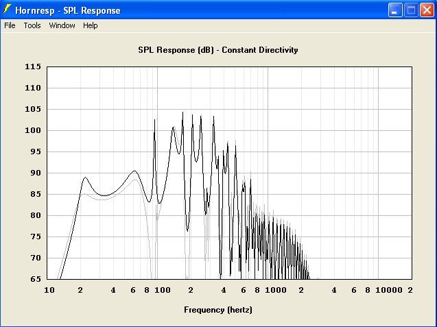

                            Ich habe auch mal mit dem TIW300 simuliert und herausgekommen ist sogar nur ein 230 Liter Gehäuse (ohne Holz). Hier mal ein paar Bilder aus Hornresponse:
                            Der Frequenzgang ist mit 0,5Pi sprich Halbraum (ohne Wände) gerechnet damit man vergleichbare Ergebnisse mit dem TL-Sub 30 von Visaton erhält.
                            Die maximale Lautstärke habe ich auf 2,0Pi (also in eine Ecke) gestellt, da Visaton für den TL-Sub 30 die maximale Lautstärke auch nur für die Ecke angibt; Freiraum dürfte der Pegel 3x3 dB = 9db geringer ausfallen.
                            Ich habe bewusst xmax auf 16 mm gestellt, da bei den üblichen Maximalpegelmessungen auch bis zur maximalen mechanischen und nicht linearen gegangen wird. Ich bin nur bis 150 Watt gegangen, da man sonst nur einige schmale Frequenzbänder noch lauter bekommen würde und nicht das ganze Band, was sonst Praxisfern wäre.
                            Wenn man 300 Watt eingibt, ragen nur einige Spitzen um vielleicht 3 dB weiter heraus, es werden dann also bestimmte Frequenzen lauter.
                            Probiert es mal selber aus; die Daten des Horns sind ja im ersten Bild ersichtlich.

                              Sehr guter Vorschlag, ich weiß aber nicht, ob der Anfangsquerschnitt S1 kleiner als die Membranfläche sein darf. Falls ja, ist Deine Lösung zweifellos besser.
                              Wie ist das mit den vielfachen von pi gedacht?
                              4 mal pi ist 3D Kreisstrahler (genauer die Fläche der Kugel), ein Achtel müsste dann doch Eckaufstellung sein! Halbraum entspräche dann 2 pi.
                              Hast du schon einen Faltplan bzw. Gehäuseplan?
                              Ein interessantes Phänomen ist auch, dass man kaum (ca. 2dB) Wirkungsgrad verliert, wenn man den Kanalquerschnitt konstant hält und erst ab der Stelle aufweitet, wo die andere Chassisseite einmündet.
                              Unten prinzipiell dargestellt, werde nachher mal deine Daten eintippern.

                                Ich denke der Querschnitt am Anfang darf kleiner sein als die Membranfläche, da ich es bei anderen Konstruktionen auch schon gesehen habe inbesondere den "gewöhnlichen" Basshörnern. Aber vielleicht sollte man noch andere mal fragen.
                                Was ich aber bemerkenswert finde, ist die Tatsache, dass man auch nur einen TIW300 braucht um den TL-Sub mit zwei TIW300 im Pegel bei kompakterer Bauweise zu schlagen.
                                Wenn man zwei im gleichen Horn verwenden würde, würde man "nur noch" 6 dB mehr Wirkungsgrad bzw. Maximalpegel gewinnen.
                                PS: Was ich noch merkwürdig finde ist, dass, wenn man die Export-Funktion von "Hornresponse" benutzt, "Akabak" anscheinend den Wirkungsgrad falsch berechnet. Der Wirkungsgrad liegt in Akabak bei nur 82 dB und in Hornresponse bei 92 dB ??!!!!!
