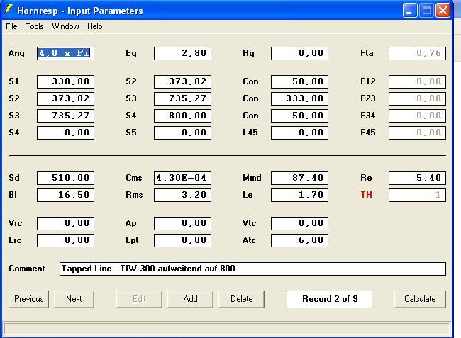

              Kann mir mal jemand erklären, wie man in Hornresp zu diesem Bildschirm kommt?
              Hornresp ist doof! Einerseits meckert das Programm (ERROR L12 = 0,00), wenn man dann aber einen Wert für L12 eingibt, wird dieser nicht angenommen .............................

                #52
                ..Fortsetzung:
                Vorrausgesetzt es klappt alles, gibt es ein Gehäuse Prinzip, welches kleiner, nicht ganz so leistungsfähig wie ein TL-Sub ist, aber deutlich tiefer und lauter als ein BR kann. Ob der Größenzuwachs dabei gerechtfertigt ist, muss jeder für sich entscheiden.
                Genaueres dazu wurde übrigens schon am Anfang des Threads geschrieben.
                @ 20Hz: Tapped Horn Wizard aufrufen:
                1. edit drücken, dann Chassisparameter eingeben (oder Testweise Voreinstellung übernehmen)
                2. In die unterste Reihe von Vrc bis Atc 0 eingeben
                3. Solange doppelt klicken auf dem Feld Vrc, bis das Feld rechts daneben in Ap umbenannt wurde
                4. dann auf das mit rot beschriftete Feld rechts unter Re doppelt klicken, bis dort TH erscheint
                5. Dann im Reiter oben unter Tools den Tapped Horn Wizard aufrufen oder Ctrl+H drücken
                Hornresp ist zwar sehr ungewohnt, aber hat doch sehr viele nützliche Funktionen. Ich habe aber beim ersten Benutzen auch die Krise bekommen und bestimmt drei Stunden rumprobiert -trotz Anleitung.

                    Hallo Namensvetter,
                    Danke, jetzt hat es endlich geklappt! Der Tapped Horn Wizard lässt sich allerdings nur öffnen, wenn in der Eingabemaske bereits die "richtigen" Daten eingegeben sind (ich hab hierfür einfach mal Deine Eingaben übernommen).
                    Scheint ja ein mächtiges Tool zu sein!

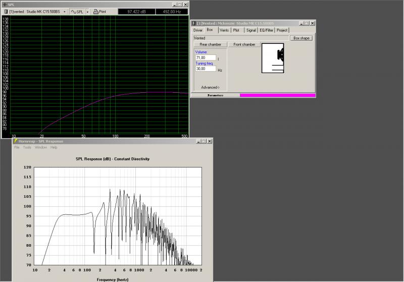

                          Aus der Praxis kann ich es leider nicht sagen, aber der theoretische Vergleich von 71L BR und 71L TH sieht so aus:
Name: Vergleich TH BR Mckenzie.jpg
Ansichten: 1
Größe: 56,6 KB
                          (Hornresp mit 1,0xPi auf Größe optimiert, nicht Pegel)
                          Ich werde es bis Juni wissen, dann muss ich entweder das TH oder BR mit diesem Treiber gebaut haben.
                          Gruß, Micha
