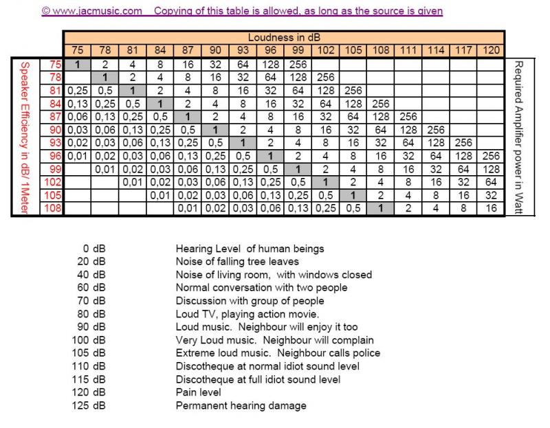

      Ganz grob und kurz für CT200:
      Empfindlichkeit: Mittlerer Schalldruckpegel 89 dB (1 W/1 m)
      Nennbelastbarkeit 150 W
      Verdopplung Watt = 3 db mehr
      2 W=92 db
      4 W=95 db
      128 W= 110 db
