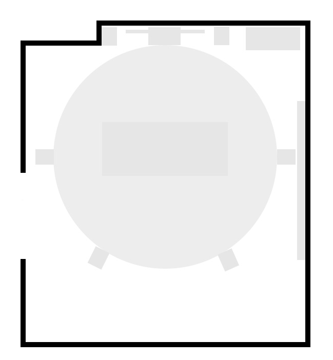

            So, ein paar stunden später nach noch mehr grübeln.
            Was den Pegel betrifft. Wie definiert man das? Ich denke "wie laut bei unverzerrter Lautstärken" trifft es. Also ich möchte das beim Kino die Nachbarn 2 Häuser weiter auch noch was davon haben . Mit den CT200 geht das, das weiß ich. Nun ist aber das Problem das die CT sich für Musik nicht sonderlich eignen da sie ja nur von 80-20000 gehen. Nun ist es so das eigentlich rundherum das selbe hin muß da man ja auch Musik in mehrkanalton hört (DVD-Audio, SACD). Sonst hätte ich gesagt Experience nur als front. Für Stereogenus ist sowieso nur mein 20 Jahre alter Pioneer zuständig.

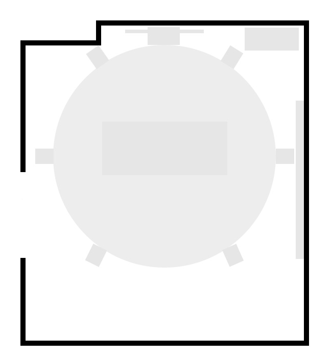

            Ich häng mal Bilder vom Raum dran. Es war zuerst gedacht wie auf Bild eins. Aber schöner wäre es die Frontboxen wären an der Wand wie auf Bild zwei. Es heißt ja sie sollen richtung sitzposition gedreht sein. Ich habe mir aber nun viele Bilder von Heimkinos angeschaut (auch von zb Denon, Onkyo, Yamaha) und bei vielen sind die Frontboxen gerade nach vorne gerichtet.
            Würde ich sie so stellen wie auf Bild 2, dann hätte ich eine abstand von 2,20m zwischen den Boxen.
            Die neuen Verstärker haben doch alle ne laufzeitkorektur. Taugt das was? Also können die seitlichen Boxen ein paar zentimeter weiter auseinander stehen?
            Blöd ist der Heizkörper rechts (das lange schmale rechts). Dieser verhindert das ich die rechte seitliche Box bis an die Wand stellen kann. Oder 80 cm hoch hängen an die Wand? Das wäre mit den CT nicht schlecht, die sind ziemlich flach. Aber die Experience sind 36cm tief. Auserdem wären die Boxen wieder auf unterschiedlicher höhe.
            Das selbe Problem hab ich auch beim Center. Ein 60" TV ist ca 75 cm hoch. Nun sollte die oberkannte des TV ja ca in Augenhöhe sein. Bleiben erstens nur 30 cm darunter und zweitens finde ich es nicht toll das der CT Center aufm Boden steht und die Füße bestrahlt. Ne CT Main überm TV an der Wand würde optisch gehen, aber die Ex sind wie gesagt zu Tief.
            Wie sieht das überhaubt aus mit den der Wand? Sie sollten eigentlich alle auf Spikes und auf Mamorplatten. An der Wand ist ja nix mit entkoppeln.
            Es schrieb hier jemand das man die Main Boxen nicht einfach umlegen könne fürn Center. Stimmt das? Und dann hab ich noch das bei Wikipedia gelesen:
            "Eine unglückliche Interpretation dieses Konzeptes sind „liegende“ D'Appolito-Center, wie sie bei Fertiglautsprechern sehr oft zu finden sind. Diese bündeln horizontal stark und ungleichmäßig. Durch die von Interferenzen geprägte Abstrahlung beschallt ein solches Konstrukt hauptsächlich den in der Mitte sitzenden Zuhörer sowie die Decke und den Boden. Der Rest der Zuhörer muss sich mit leisem sowie bass- und höhenlastigem Klang und daraus folgender geringer Sprachverständlichkeit begnügen."
