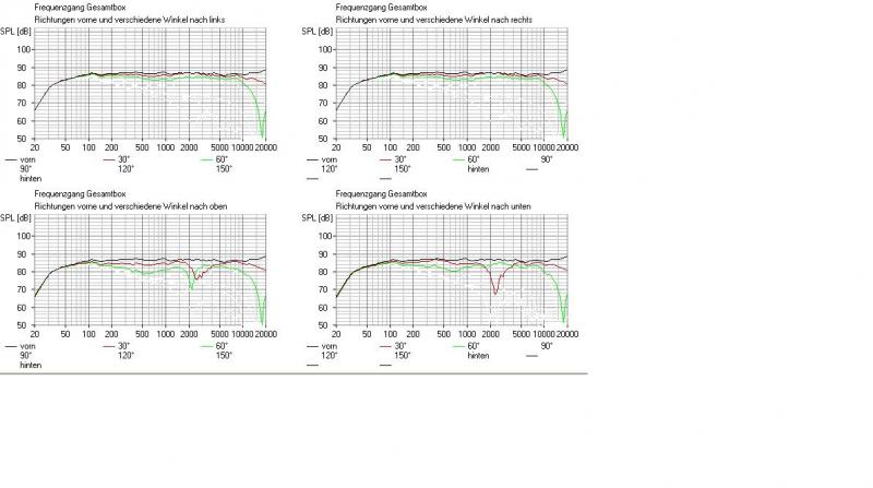

                entschuldigt bitte, dass ich diese Thread-Leiche nocheinmal exhumiere. Ich stehe aber momentan vor ähnlichen Fragen bezüglich der Conga.
                Schon bei der ersten Vorstellung der neuen Bauvorschläge (http://www.visaton.de/vb/showthread.php?t=16701) hatte ich drei Fragen im Hinterkopf:
                1. Wäre es nicht sinnvoll, den AL130M höher zu trennen und noch stärker vom Bass zu entlasten, wenn schon immer auf den höheren Klirranteil unter 300Hz verwiesen wird. Gleichzeitig möchte ich auch fragen, ob etwas gegen die dann notwendige höhere Trennung des TIW250XS spräche. In meiner Simu (siehe unten) wäre ich bei knapp 400 Hz Übernahmefrequenz.
                2. Abgesehen von den klanglichen Eigenschaften: legt die hohe Trennung des Originalvorschlages nicht einen 20mm-HT nahe? Wenn ich keinen Mist gebaut habe, passt auch die G20SC eigentlich ganz prima ins Konzept. Auch die Übernahme vom MT scheint mir einfach(er) zu realisieren sein, ohne dass der Energiefrequenzgang buckelt.
                -->Timo: Was ist aus Deinem Plan geworden, die Conga mit G20 zu bauen?
                3. Wenn ich mir den Max-SPL anschaue, stellt sich eher der AL130M als limittierender Faktor dar, obwohl 108dB zumindest mir mehr als ausreichend erscheinen. Aus meiner Sicht fällt damit ein wesentlicher Vorteil der KE25SC weg, oder bin ich da auf dem Holzweg, wenn ich die G20 bei ca. 2,5kHz anbinde?
                Zum Hintergrund:
                Bislang nutze ich meinen 3-Wegerich aus AL170, AL130M und G20SC, wobei jetzt jedem Kanal ein Sub mit TIW250XS in 50l BR zugeordnet ist. Es wären also alle Chassis und die meisten Weichenbauteile ohnehin vorhanden, wenn ich mit G20SC baute. Nicht, dass ich unglücklich wäre, aber jetzt bin ich doch auf den Geschmack "TIW-Bass" gekommen, was im Wesentlichen am jetzt (akustisch) gutmütigeren Wohnraum liegt.
                Drum werfe ich mal einen Vorschlag in die Runde und bitte um kritische Hinweise (es sind sogar 2 Bauteile weniger ):

                  • 28874
                  Moin
                  1:
                  Nur k2 ist etwas hoch, unhörbar, nicht höher trennen, da der Al besser als Tiw
                  2 und 3
                  Wenn G 20 vorhanden, nehmen
                  Meine Weiche wurde gemessen, war ok, lediglich der R im HT-Zweig sollte auf 5 Ohm +- geändert werden.
                  Deine sieht sehr gut aus, eventuell im Raum zu viel Bass. Ich würde etwas niedriger trennen TT-MT.
                  • Mr. Castle
                    • 16.10.2006
                    • 87
                    Die Simu sieht sehr gut aus, meiner Meinung nach besser als die des Orginals mit KE. Hoffentlich klappt es auch so real.
                    Bin jetzt kein alter Hase und selbst noch am forschen, aber für zu Bassstark halte ich die Box nicht. Ich führe das auf den Qtc von 0,43.. zurück, was einen sehr präzisen, weniger fülligen Bass reproduzieren soll.
                    Ich habe hier so eine Box mit MHT als Hochtöner stehen; ansonsten fast identisch (Gehäuse ist bei mir 2cm "anders"). Aber zu Bassstark ist die Box nicht, eher im Gegenteil.
                    Das man den AL tief trennen kann wurde mir auch geraten und habe ich so gemacht.
                    Selbst bei hohen Lautstärken kann ich da nichts negatives wahrnehmen. Allerdings hat meine Box in diesem Frequenzbereich von 150 bis 500 Hz eine zu leise Abstimmung, aber das wird bestimmt noch..

                      • 28874
                      Meine Weiche haben die Visatöner mal ruckzuck aufgebaut und mit der Conga gemessen. Ich war nicht da.
                      Ich find schon, dass in die Conga die KE gehört, denn mit der kann sehr laut gehört werden, da ist die G 20 im Nachteil.
                      Ich verstehe nur nicht, warum die hohe Trennfrequenz MT-HT gewählt wurde mit allen (eventuell nut theoretischen ) Nachteilen. Ich konnte aber nicht die beiden Versionen Vergleiche, kommt vieleicht noch von anderen. Bisher steht es im Klangvergleich1:0 für meine Version. Visaton hat noch keinen Klangvergleich gemacht.
                      • LANDO
                        • 10.12.2004
                        • 2186
                        am Wochenende habe wir mal walwal`s Weiche aber mit gesenkten Hochton, die bei Visaton gemessen wurde, ausprobriert.
                        Die Conga klingt jetzt wirklich stimmiger und insgesamt ausgeglichener.
                        Die Weiche stellt wirklich eine Verbesserung dar.
