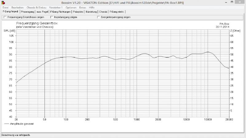

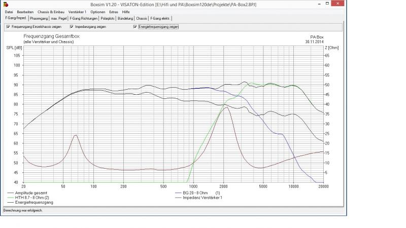

                Hallo, da bin ich wieder mit meinem immer noch nicht realisiertem BG20 Projekt. Nie Zeit für irgendwas. Lautsprecher sind nun immerhin da.
                Also 2x BG20 plus 2x HTH 8.7 .
                Ich hatte mich aber in der letzten Zeit mit Boxsim rumgequält . Bin mir nicht sicher, ob ich da alles richtig mache, aber seltsamerweise muss ich in Boxsim den HTH 8.7 immer verpolt angeben, da sonst ein Loch bei der Übernahmefrequenz entsteht. Im Gegensatz zu den Visaton Bauvorschlägen, wo der HTH 8 immer gleichphasig angeschloßen wird.
                Ich habe nun mühselig 2 verschiedene Frequenzweichen ausgearbeitet, eine mit Saugkreis für den BG20, um die lästige Erhöhung bei ca 1400 Hz zu eliminieren, sowie eine normale 12 db Weiche.
                Die Box soll unter anderem im freien genutzt werden, mit ev. Unterstützung eines Subwoofers, und muss deswegen, wie schon am Anfang des Threads erwähnt wurde, keine High End Ansprüche erfüllen. Als Gehäusegröße habe ich mich auf ca. 45 liter festgelegt. Schallwandgröße 250 x500 mm. In der Größe gab es im Baumarkt so eine Art Gitter in der Metalabteilung.
                Was haltet Ihr von den Weichen?
                Gruß, ubix
                Zuletzt geändert von ubix; 14.12.2014, 18:07. Grund: BPJ Dateien aktualisiert., Vermerk aktualisiert.
                  • 3732
                  Jetzt versuche ich einmal, die Frequenzgänge hier reinzubringen
                  1.die einfache 12 db Weiche,
                  pabox1
                  und einmal die mit Frequenzganglinearisierung pabox2
