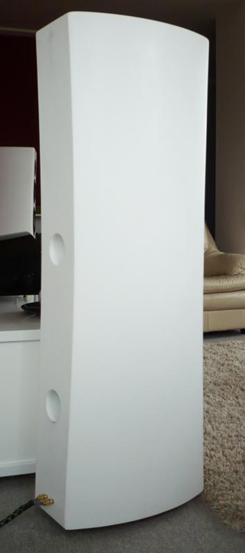

    Ich habe keine Ahnung, was du da fabriziert hast! Wenn die TT ausgebaut sind, erzeugen sie keinen Bass und schlagen an. Daher die Frage, wie ist dein Gehäuse konstruiert und schlagen die an. Also so, dass es knallt?

    Was ist mir dem BR-Kanal?

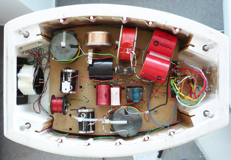

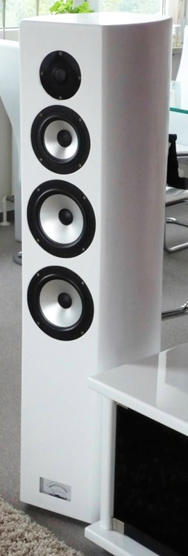

                    Der 2 LS ist jetzt auch fertig
                    Hallo an alle
                    Danke erst mal für die Tips und Ratschläge. Die Bassspulen haben wir getauscht gegen eine 4,7 mH siehe Bild und siehe da die Teile Funktionieren.Die haben jetzt natürlich kein Platz mehr auf der FW . Wenn das so weiter geht überlege ich mir schon die FW auszulagern. Wir haben noch die MKPs 6,8 uF vom Hochton ausgetausch gegen Mundorf Supcreme und wird vom Klang immer besser. Kleine Spielerei am Rande ,habe unten ein UV-Meter reingebaut was mit RGB Leds beleuchtet wird . Dämmung ist auch noch nicht drin ,nur in der HT & MT Kammer. Noch kein Plan wo wie ich es unterbringen soll und wieviel etc..
                    Wir sind noch fleissig beim Test und Ausprobieren als nächstes kommt der MT dran der Nervt noch ein wenig. Aber alles im ganzen bin schon sehr sehr zufrieden ein Wahnsinns Klang .

                          So da bin ich mal wieder und es gibt auch Antworten . Geändert oder Verbessert habe ich
                          - 100 µF Elko Glatt oben drauf 3,3 µF Mundorf
                          - aus der 0,82 mH SP wurde eine 1mH Folienspule von Mundorf
                          - im LS 5,6 mH Trafokernspule
                          Habe viel experimentiert mit Mundorf Supreme und Zinn Mcaps von Mundorf. Habe natürlich den Vorteil das ein guter Bekannter mir die Bauteile zum Testen gegeben hat. Warum nun ich die ClarityCaps verbaut habe ist einfach, die Kosten, und aus meinen Freundeskreis hört keiner den Unterschied was mich sehr erstaunt . Was mir jetzt eigentlich noch fehlt ist eine Atlantis mal zum Probe hören, die so aufgebaut ist wie sie von Visaton vorgeben wurde. Habe hier in Sachsen noch niemanden gefunden der eine Atlantis hat, eigentlich schade. Was ich naher Zukunft Testen werde ist HT&MT mit Scan Speak Chassis auszutauschen. So das wars erst mal bis später.

                            Zumindest optisch ein Meisterwerk. Ein etwas schärferes Foto wäre aber schön.

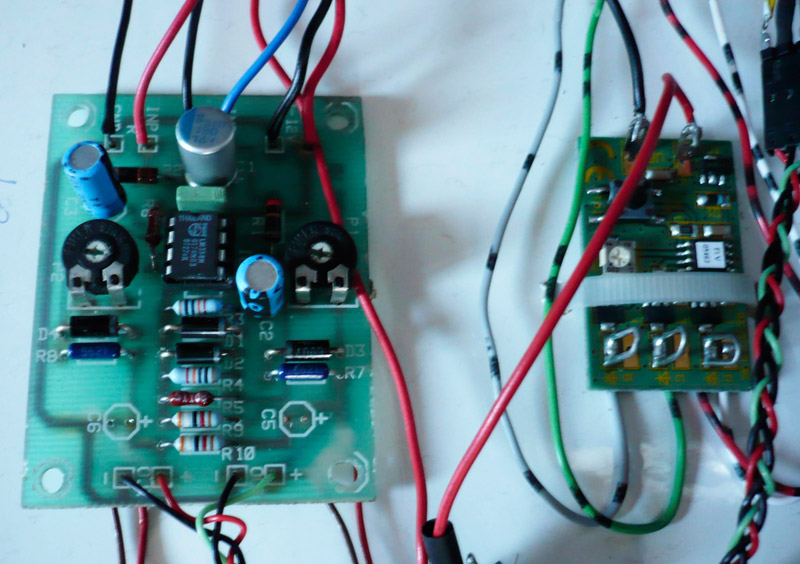

                            Wenn dur dir schon Gedanken mit Folienspulen, ScanSpeak und weiss nicht was machst, dann beginn doch zuerst einmal damit, die Verkabelung der Weiche mit anständigem Kabel zu machen. Wie ist denn die Anzeige unten an der Box angeschlossen??

                              Wie sieht denn der Weichenschaltplan jetzt aus ? Welche Widerstandswerte haben die Spulen ? Warum denn die HT + MT tauschen, die sind doch Spitze ?

                                VU-Meter & Kabel
                                Hier das Bild von der Ansteuerung vom VU-Meter ist von Conrad (gibt es heute nicht mehr) und wurde etwas Modifiziert, rechts die Ansteuerung für die RGBs LEDs. Zum Thema Kabel das passt schon .
