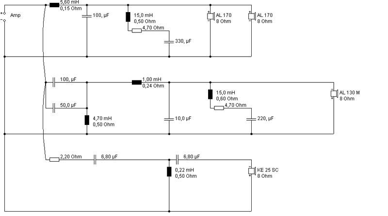

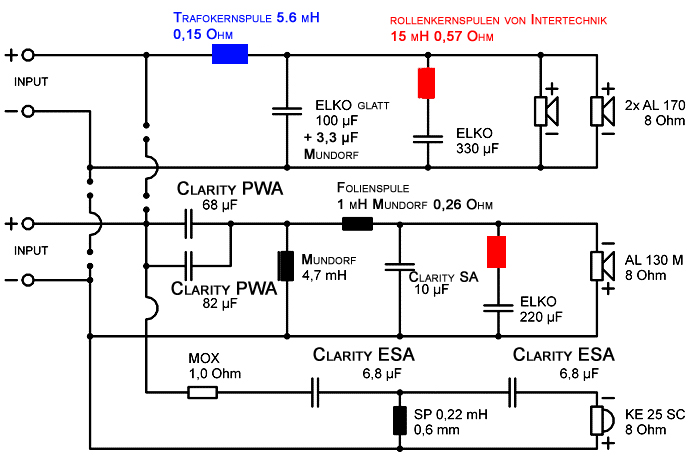

      Wie sieht denn der Weichenschaltplan jetzt aus ? Welche Widerstandswerte haben die Spulen ?
      Warum denn die HT + MT tauschen, die sind doch Spitze ?
      Gruß Rainer
      Hallo Rainer
      hier das Bild von der FW + die Werte. Ja warum eigentlich nicht ist halt Probieren. Ob Visaton Chassis Spitze sind, 3 mal beim Händler getauscht sagt doch schon alles .

          Schnari, hast du deine Weiche mal simuliert?
          Solltest du unbedingt machen!!!
          Sieht böse aus! Du darfst keinesfalls diese niedrigohmigen Spulen mit 15 mH nehmen.
          Siehe Anhang

                Bzgl. der 15 mH Spulen gebe ich walwal vollkommen recht. Für mich ein Beispiel wie man mit teuren Spulen einiges verschlimmbessern kann. Die Visaton-Spulen haben einen inneren Widerstand von 5,0 Ohm und das muß auch so sein. Setze Widerstände von 4,7 Ohm in Reihe dazu, dann stimmt die Impedanzkorrektur wieder. Auch die Mundorf-Spule 4,7 mH parallel zum MT sollte einen Widerstand von 0,55 Ohm haben. Sollte ggf. ebenfalls angepaßt werden.
                Gruß Rainer

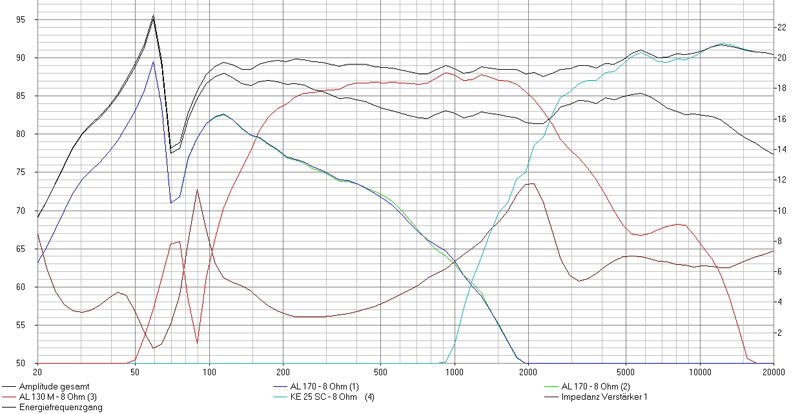

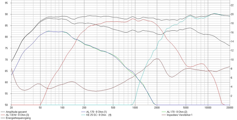

                    So sieht der Frequenzgang (1. Bild) deiner Weiche aus (fürchterlich). 2. Bild korrigiert mit 4,7 Ohm in Reihe zu den 15 mH-Spulen. Den HT habe ich mit 2,2 Ohm in Reihe noch abgesenkt (Geschmackssache). Prüfe den tatsächlichen Widerstand der 4,7 mH Spule parallel zum MT, sonst gibt es auch da Einbrüche. Bild 3 zeigt die angepaßte Weiche. Außerdem hat deine Weichenschaltung eine minimale Impedanz von weit unter 2 Ohm. Viele Grüße an deinen Verstärker ! Der Frequenzgang ist aber nur dann so, wenn die gewählten Volumina und die BR-Abstimmung dem Visatonvorschlag entsprechen. Wesentliche Abweichungen verändern u.a. auch wieder den Frequenzgang.
                    Gruß Rainer
