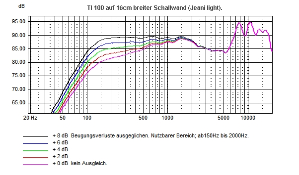

                Mahlzeit,
                jetzt erst einmal eines der versprochenen Diagramme. Auf die einzelnen Fragen bzw. Antworten gehe ich dann heute Abend näher ein.
                Anhand des Diagramms unten kann man sehr gut die Wirkungsweise der Funktion für den Ausgleich von Beugungsverlusten bedingt durch die Schallwand sehen. Ich habe mich hier absichtlich für eine Anhebung anstatt einer Absenkung entschieden, da ich hiermit erreiche, dass der Übernahmebereich zum Hochton weitestgehend unberührt bleibt! Somit braucht man nicht jedes mal, wenn man den Grundton anhebt oder absenkt am Hochtonregler rumfummeln. Die Übernahme zum Tiefton ist dahingegen wesentlich unkritischer. Man kann auf diese Art viel feinfühliger abstimmen. Die Einstellung für die Anhebung funktioniert stufenlos.

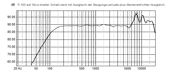

                  für heute bleibe ich Euch die Versprochenen Antworten schuldig. Anstelle eine kleine Erläuterung des Diagramms von heute Mittag.
                  Manch einer mag sich beim Anblick des Diagramms ja fragen, „was, höher kann der TI nicht“. Derjenige mag auch schon darüber nachdenken, vielleicht einen anderen Mitteltöner zu verwenden, der evtl. noch etwas höher spielt. Es ist mit einigen wenigem Bauteilen mehr überhaupt kein Problem, den TI höher zu treiben (Diagramm weiter unten). Nur, muss man sich erst einmal fragen, warum geht der TI nicht höher und warum fällt er schon unterhalb 2000Hz ab? Das ist ein Manko, die der Trichterform der Membran anzulasten ist. Dieses Manko haben alle Konus-Chassis! Je nach Öffnungswinkel der Membran mal früher oder später. Am besten wäre es, eine Flachmembran zu nehmen, denn die wäre kohärent. Aber dafür leider nicht stabil genug!
                  Versucht man aber nun den tatsächlich nutzbaren Bereich durch irgendwelche Filter zu erweitern, fängt man sich auch hier wieder einen Nachteil ein. Man biegt zwar mit einem solchen Filter den Frequenzgang an sich gerade, aber die Phasendifferenz zwischen Filter und nicht kohärenter Membranform bleibt erhalten! Somit kommt es zu Auslöschungen die man sehr leicht audiovisuell überprüfen kann. Am einfachsten ist es, auf den Werbespot von Köstritzer Bier zu warten. Dort kann man eine Blondine beobachten, wie sie mit einem Streich die komplette Tonleiter eines Klaviers mit dem Fingerrücken abruft. Mein Kumpel Michael hat ein Klavier im Wohnzimmer stehen. Wir haben das mal ausprobiert, das Prozedere erspare ich euch jetzt mal. Es ist jedenfalls so, dass sich viele Boxen daran verschlucken die Tonleiter eine Klaviers sauber nach zu bilden. Was meint Ihr wohl warum!?
                  Deshalb lasse ich auch diese zusätzliche Schaltung auf der Weiche weg und konzentriere mich lieber auf den tatsächlich nutzbaren Übertragungsbereich der Chassis.
                  Gruß, Lonzo
                  P.S. Es mag sein, dass ich das etwas oberflächlich beschrieben habe, aber im Prinzip ist es so.
                    Hey Lonzo, so ist es! Und das ist auch der Grund warum von einigen, die dieses Grundlagenwissen schon immer anwendeten, Konstrukte bemängelt wurden, bei denen Chassis zu hoch getrennt wurden, wenn nämlich der Strahlerumfang wesentlich kleiner als die abgestrahlte Wellenlänge wird!
                    Viele Grüße,
                    Christoph
                    P.S.: Und dieses Manko haben nicht nur Konus-Chassis. es gilt allgemein!

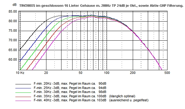

                        das Diagramm unten zeigt die Möglichkeiten, die man mit der Schaltung für die Volumenkorrektur hat. Allerdings sind die dort zu sehenden 20Hz mit dem Endprodukt nicht mehr möglich, da hierfür noch zwei zusätzliche Potis auf der Weiche untergebracht werden müssten. Darum habe ich die 20Hz kurzerhand von der Speisekarte gestrichen. 20Hz als untere Grenzfrequenz sind auch nicht nötig; denn stellt man z.B. die Jeani mit 35Hz Grenzfrequenz geschickt auf, sind auch so 25Hz drin und mit 30Hz Grenzfrequenz geht sie bei geschickter Aufstellung sogar locker bis 20Hz runter!
                        Die zu tiefen Frequenzen hin abfallenden Flanken auf dem Diagramm haben eine Butterworth Charakteristik mit exakt 18dB je Okt. Es sind aber auch andere Kurvenformen machbar, die da wären: 12dB Butterworth, 12 und 18dB Bessel sowie 12 u. 18dB Chebychev.
                        Der passive Hochpasskondensator fällt dahingegen mit ca. 20 dB je Okt. ab, wenn er denn ausreichend Tiefton produzieren soll. 18 dB gehen mit einem passiven Hochpasskondensator auch, dann hat man aber einen zu frühen Abfall und die Frequenzen um 100Hz gewinnen zu stark an Oberhand. Dann kommt noch hinzu, dass die Jeani mit einem passiven Hochpasskondensator für meinen Geschmack einen zu weichen Bass produziert.
                        Die Volumenkorrektur spielt dahin gehend auf Anhieb wesentlich knackiger, trockener und wirkt etwas impulsiver.
                        Von den möglichen Abstimmungen gefällt mir persönlich die 35Hz-Kurve, wie sie auch auf dem Diagramm zu sehen ist, am besten.
                        Am aufstellungsunkritischsten ist allerdings eine Abstimmung mit 12 dB Bessel Charakteristik. Hier verschenkt man allerdings Pegelreserven und die Bessel Abstimmung spielt mir eine Spur zu trocken, das es teilweise schon etwas nervt.
                        Nun zur nötigen Verstärkerleistung. Alle 5 Kurven, die auf dem Diagramm zu sehen sind, benötigen für Maximalauslenkung (so, dass der TIW noch sauber bleibt) ca. 27 Vrms, das sind ca. 90 Watt an 8 Ohm und ca. 6 Watt mehr gegenüber der passiven Variante.
                        Die passive Variante zieht allerdings dafür mehr Strom aus den Endstufen, also haben wir hier in meinen Augen eine Patt-Situation.
                        Die Endstufen haben es mit der aktiven Version auch wesentlich leichter; denn der passive Hochpasskondensator dreht fast genau auf der Resonanzfrequenz des Basschassis permanent die Phase.
                        Wie im ersten Beitrag schon beschrieben, funktioniert die Volumenkorrektur mit allen Tieftonchassis, die auch für geschlossene Gehäuse geeignet sind; d.h. der Qts des verwendeten Tieftonchassis sollte möglichst über 0,35 liegen.
                        Gruß, Lonzo
                        P.S.: Ein Diagramm, das den TIW ohne jegliche Korrektur im 16 Liter Gehäuse zeigt, spare ich mir jetzt; denn wie das aussieht, dürften die meisten eigentlich wissen.

                          noch eine kleine Anmerkung zur Volumenkorrektur. Wie man am Diagramm sehen kann, hat die Volumenkorrektur wie auch die Korrektur für die Beugungsverluste im Tief-Mitteltonbereich, keine Auswirkung nach oben hin; d.h. dass sie keinen Einfluss auf die Übernahmefrequenz hat. Diese Eigenschaft war eigentlich das schwierigste an der ganzen Sache. Ich kann mich noch sehr gut daran erinnern, wie ich das gemeinsam mit Thomas (Thel) stundenlang am Telefon diskutiert habe. Das längste Gespräch war hierbei über 3 Stunden. Das weiß ich daher so genau, weil ich dabei vergessen habe, meine Frau vom Bahnhof abzuholen.
