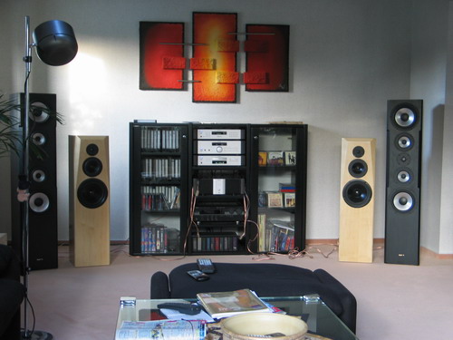

    Mach dir keine Sorgen, ich habe auch LS ohne D'Appo, mit denen ich höre. Und zur Not gehe ich zu meinen Töchtern, die von mir "normale" 3-Weger bekamen.
    Und wenn ich richtig hören will, gehe ich in den Hörsaal des Hessischen Rundfunks oder in die "Alte Oper", die Jahrhunderthalle war füher mein Favorit für Sinfonieorchester, die machen so was aber nicht mehr. Und selbst da gibt es gute und schlechte Plätze. In 3 Sat lief vor kurzem eine Dokumentation über die Akustik in Hörsäalen, eine Cellistin spielte das gleiche Stück in drei verschiedenen Konzertsäalen, die Unterschied waren deutlich zu hören. Waren alle 3 falsch oder nur 2?
    Übrigens waren diese Unterschiede größer als bei dem Vergleich meiner "D'Appo" mit normalen 3-Weger im gleichen Raum...
    @Q
    Nein, die Diffussenke im Mittelton entsteht (gewollt) durch Interferenzen.
    Baut man echtes D'Appo hast du keine Senke mehr, aber auch nicht die Vorteile der gerichteten Abstrahlung.Ich finde, man sollte sich nicht so verrückt machen, den "echten" Klang schafft kein LS, schon die Aufnahme und Mischung ist künstlich, wenn es gut gemacht wurde Kunst.
    Natürlich wäre der beste LS derjenige, der absolut richtigen Direktschall und Indirektschall mit dem perfekten Abstrahlwinkel erzugt und der Raum dies auch nicht verändert. Mir reicht es, wenn es für mich richtig klingt, auch wenn ich den Direktschall etwas verbiegen muss.

      Ach ja, hier ist zu lesen, dass die Elacs von AH entweder keine D'appos waren oder einfach schlechte.
      Das ist ungefähr so, wie Grünkohl zu essen und daraus zu folgern, dass Gemüse nicht schmeckt.
      Meine ersten Lautsprecher waren ELAC EL 130. Ich habe sie mir im Alter von ca. 18 Jahren durch Hörvergleiche gekauft und hatte noch keine Psychoakust
      Es gibt nun mal schlechte LS in allen Bauarten. Meine Gasthörer jedenfalls waren alle sehr angetan.
        So ist es. Falsche Chassis, falsche Trennfrequenz und falsche Pegel, dann kann man auch eine D'Appo vermurksen.
        Wenn eine D'Appo gut gemacht ist, hat sie mehr Vorteile als Nacheile, vor allem weniger Boden-/Deckenreflektionen und ein "direkteres" Klangbild.
        Nachteile: höherer Bauaufwand, mehr Chassis, Bauhöhe??, Hochtöner muss relativ genau auf Ohrhöhe sitzen.
        D'Appo ist natürlich auch kostspieliger, deswegen ist das System bei Fertigboxen eher weniger vertreten, da hier mit jedem Euro gerechnet werden muss.
              Hallo walwal,
              man kann und sollte sich dem annähern. Vielleicht ist "Soundbeam" die Lösung, ein Ultraschallwandler mit aufmoduliertem Nutzschall. Er versorgt den Hörer auch im Raum fast nur mit Direktschall. Entwickelt von Sennheiser, in Amerika kommerziell erhältlich.
              Viele Tonaufnahmen sind gar nicht so "künstlich", sondern haben "dokumentarische" Klangbilder mit einem Stereo-Hauptmikrofon.
              Die ELAC EL 130 sind d´Appolito in dem Sinne das zwei 7" Tiefmitteltöner um einen 1"-Hochtöner angeordnet sind. Die konstruktive Interferenz kippt leicht nach oben durch unterschiedliche Frequenzübergänge der beiden Tiefmitteltöner: 2 kHz und ca. 2,3 kHz. Der eine ist etwas höher getrennt, daher geringere Gruppenlaufzeitverzerrung im Vergleich zum anderen.
              Da das akustische Zentrum zu tief ist, ist die leicht nach oben gerichtete konstruktive Interferenz sinnvoll.
              Der Tiefmitteltönerabstand entspricht - wie meist - jedoch nicht 2/3 der Wellenlänge des Frequenzüberganges.
              Wenn man Schall bündeln will: Hörner oder Kugelstrahler 1. Ordnung (Acht) oder Nierencharakteristik mit akustischen Laufzeitgliedern oder Flächenstrahler oder Schallzeilen (letztere sind leicht selbst zu bauen):
              Zehn Stück W 130 S übereinander und daneben ca. 15 Stück G 25 FFL helfen wirklich gegen Boden- und Deckenreflexionen.
              d´Appolito erzeugt seinen eigenen - nicht neutralen - "Sound". Das ist nicht empfehlenswert. d´Applito ist nicht geeignet, Deckenreflexionen zu mindern, das erzeugt nur "besondere" (fehlerhafte) Deckenreflexionen.
