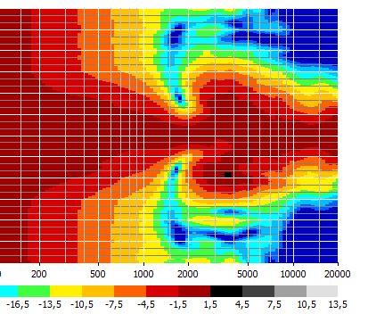

      Ich habe das jetzt mal mit aktiven Filtern bei der Couplet versucht.
      Es ist egal, welche Filterordnung man einsetzt, entscheidend ist nur die Phasenbeziehung.
      Bei Phase 0 Grad ist
      Bündelung sehr ungleichmäßig
      Polardiagramm hat die berüchtigten Nebenkeulen oberhalb 1000 Hz
      Sonogramm vertikal zeigt 2 Einbrüche
      Bei Phase 90 Grad ist die Bündelung ungleichmäßig, immer noch inakzeptabel
      Polardiagramm zeigt keine Nebenkeulen oberhalb 1000 Hz
      Sonogramm vertikal zeigt (fast) nur einen Einbruch
      Nachteile:
      Das bestätigt, dass bei D'appo in bestimmten Bereichen zu wenig Energie im Raum ist, besonders bei Phase 0, das verändert den indirekten Schall. Wie geschrieben, kann das korrigiert werden zu Lasten des Direktschalls.
      Vorteile:
      Weniger Reflexionen an Decke und Boden bei bestimmten Frequenzbereichen. Also das, was der Meister als "Nullen" bezeichnet.
      Beide Varianten haben absolut waagrechte Abstrahlung. Bei Nicht-Dappo verschiebt die Phasenbeziehung die Abstrahlachse (lobing).
      Was besser gefällt, muss wohl jeder selbst testen.
