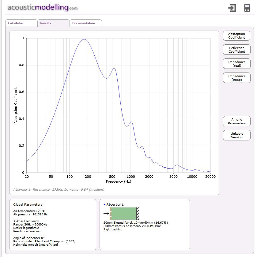

                  #53
                  Mach doch einen Absorber aus Holzleisten, schwarzem Vlies vorne und dahinter die Steinwolle.
Ansichten: 265
Größe: 110,3 KB

                    #54
                    So oder so ähnlich werde ich das machen. Danke!
                    falls jemand eine günstige quelle für echtholzleisten hat, immer her damit
