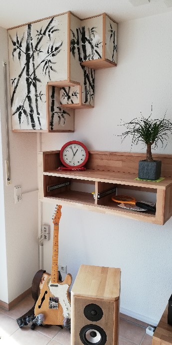

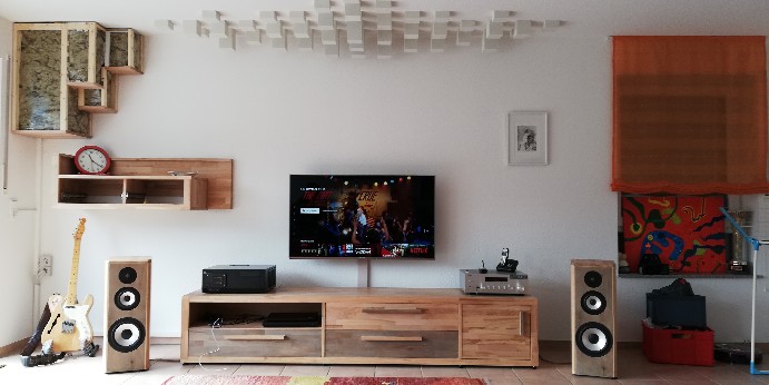

    Der Prototyp steht. Dh. Er hängt.
    Die Wirkung im Bassbereich ist fantastisch. Praktisch kein Dröhnen mehr.
    Im nächsten Schritt kommt die Verkleidung.
    Hier der Zwischenstand:

      Erstaunlich, aber:
      https://www.dailymotion.com/video/x2v0d0u.
      Als Verkleidung wäre ein schwingfähige, schwere Folie optimal. Dann noch ein Absorber auf den Boden in die Ecke, links und rechts----

        Ich hatte komischerweise nur Probleme mit Bass Resonanzen auf der linken Seite.
        Geplant ist unten noch ein "Pflanzenständer", welche auch mit Steinwolle gefüllt wird.
        Ober verkleidet wird mit Leinwand.
        Ich habe vor, diese zu fixieren und mit Acryl zu grundieren (dh. sie wird luftundurchlässig) - oder sollte ich sie lieber offenporig lassen? Ich glaube, grundiert wird sie sich eher wie die angesprochene dicke Folie verhalten.
        Es ist echt überraschend, wie viel trockener die Bässe jetzt klingen. Es ist sogar besser, als in der Testphase mit einem kompletten Ballen Steinwolle originalverpackt an gleicher Stelle.
        Es ist schön, dass die Little Kajas immer besser zeigen können, was in ihnen steckt.

          Wenn die Leinwand stramm gespannt wird, nicht grundieren.

            Wirklich stramm wird das nicht, sie wird schwingen können.
            Fixieren müsste ich auf jedem Fall. Ist es schlimm wenn sie luftdicht wird?
            Luftdurchlässig wird eine Herausforderung, ich habe aber mal gelesen, dass eine luftdichte Leinwand im Bassbereich eigentlich besser ist, aber die höheren Frequenzen gar nicht mehr dämpft. War das falsch?

              Bei luftdichter "Bespannung" werden Höhen kaum absorbiert, je schwerer um so weniger. Aber die Höhen sind fast nie das Problem.

                Was war der Nachteil, wenn man grundiert?
                Weil es dann schwerer wird?
                  • 28528
                  Nein, es kann sein, dass sie zu steif wird, was die Wirkung im Bass mindert.

                    So sieht der Absorber jetzt aus
                    Und er funktioniert!
