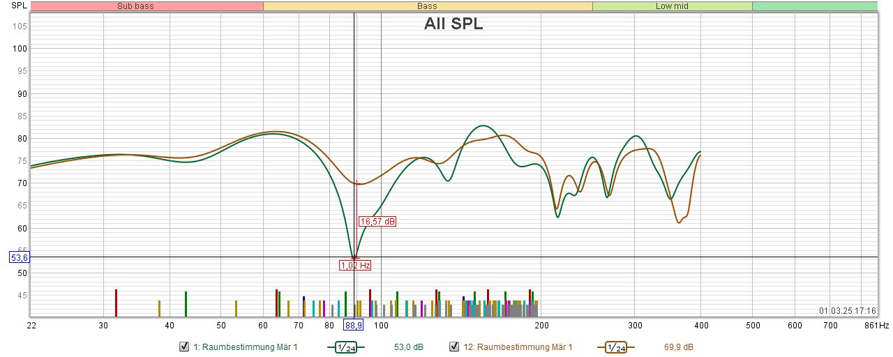

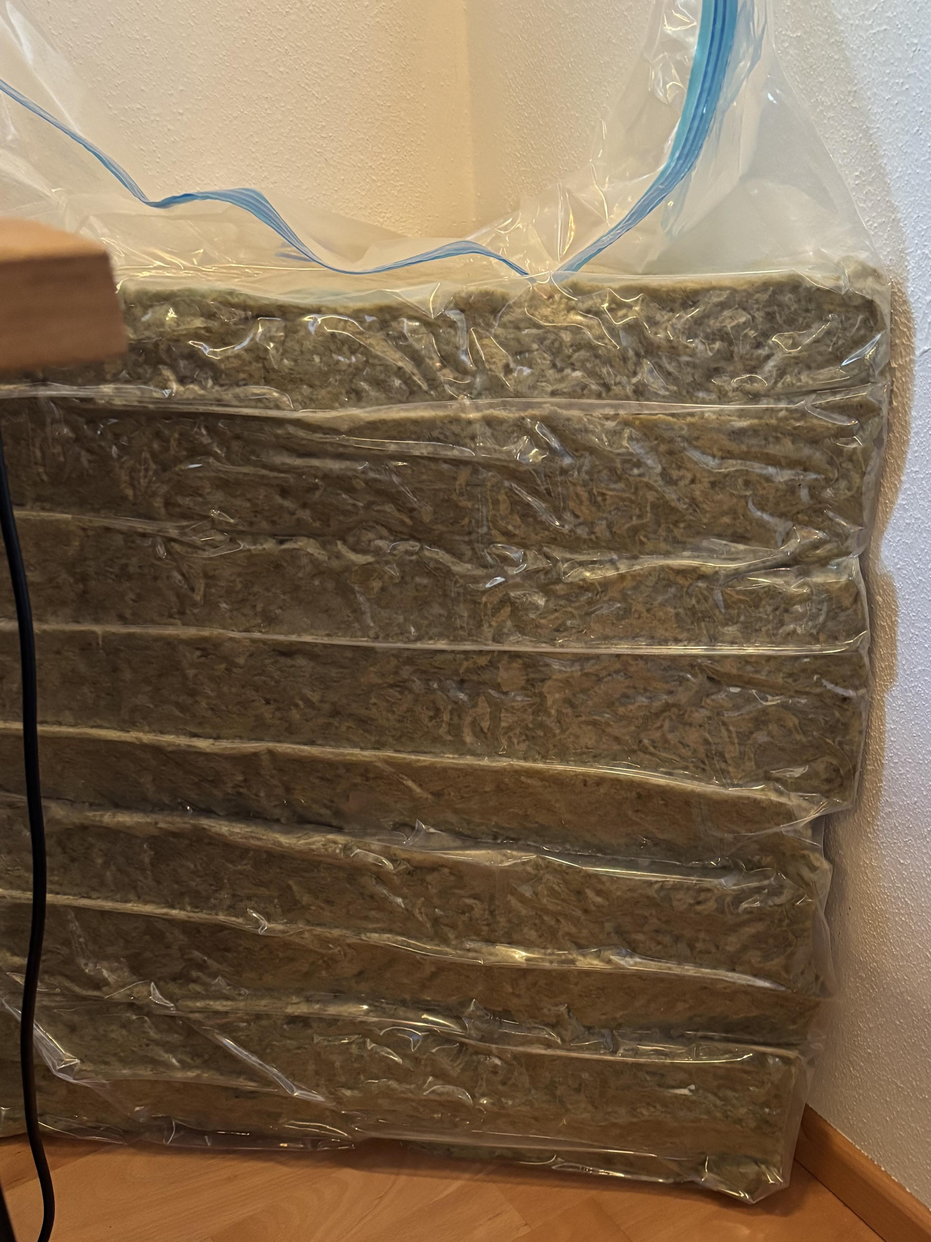

    Der Vakuumbeutel ist klasse.
    stinkt nicht.
    interessanter weise, wenn ich die Steinwolle da locker drin habe und oder der Beutel offen ist, wirkt es zwar aber nicht sonderlich gut.
    habe just for fun aus dem Beutel etwas Luft raus gelassen mit einem Staubsauger.
    Siehe da 16db gewinn…
    bild zeigt nackte ecke vs 9 stück 100mm 700x450x450mm dreiecke Klicke auf die Grafik für eine vergrößerte Ansicht  Name: vakuumierter beutel.jpeg Ansichten: 0 Größe: 184,5 KB ID: 727842

      Mit Sicherheit wirkt der Absorber anders, wenn die Folie guten Kontakt zur Steinwolle hat, wie ein Verbundabsorber. Versuch macht kluch.

        da hat sich ein messfehler eingeschlichen.
        die erste Messung war mit gekippten Fenstern, da gehen die 89hz flöten…
        nichts desto trotz, gibt es eine korrektur in dem bereich um knapp 10db mit Bassfalle vs ohne
        ansonsten, die Steinwolle in die Plastiksäcke rein, man kann dann noch die membran weiter beschweren, durch z.b. schwere Müllsäcke, Teichfolie o.ä. einfach in den Plasticksack dazu geben, zu machen fertig. Vakuumieren benötigt es nicht.
