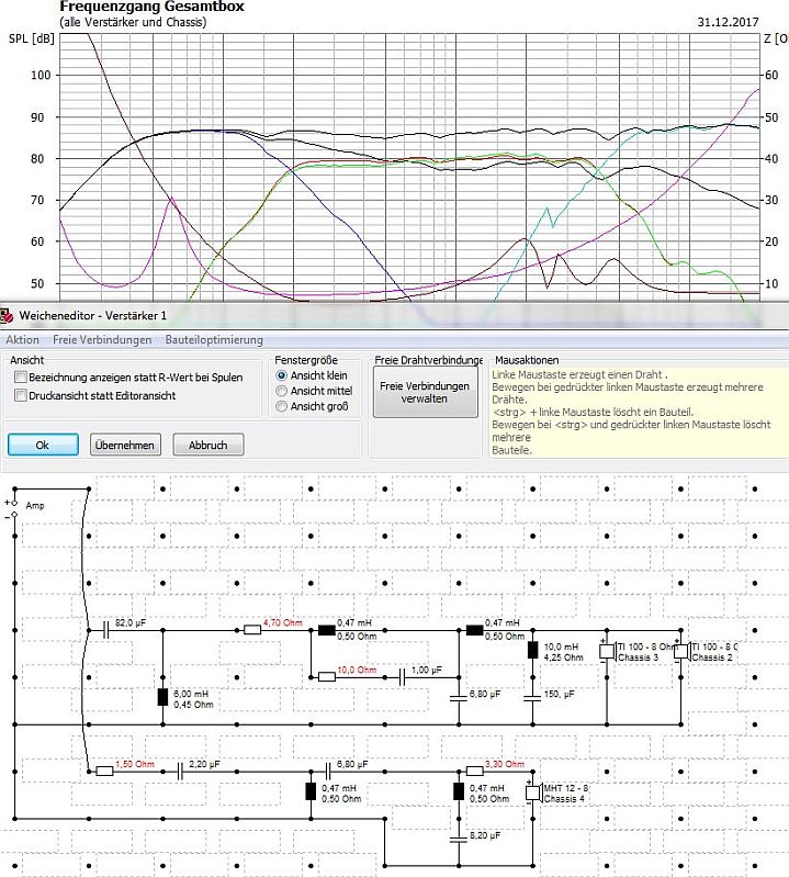

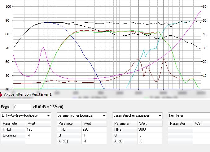

      Mit Yamaha "natürlich" kam ich nicht klar, höre jetzt mit "flat". Die neuen Yamahas haben diese Varianten nicht mehr.
      Vieleicht kommt die Senke daher?
      An den Absorbern kann es nicht liegen.
      Den 46 Hz-Peak musst du exakt treffen und nicht zu stark senken, etwa 1/2 bis 2/3, sonst klingt es blutleer.
      Hifi-Akademie ermöglicht natürlich alles. Aber kostet etwa 1800 €. TT ohne Weiche und MT ohne den Tiefpass 2 Kondensatoren und 1 Spule am MT-"Eingang". Das ist die beste Lösung, muss aber exakt gemessen werden.
