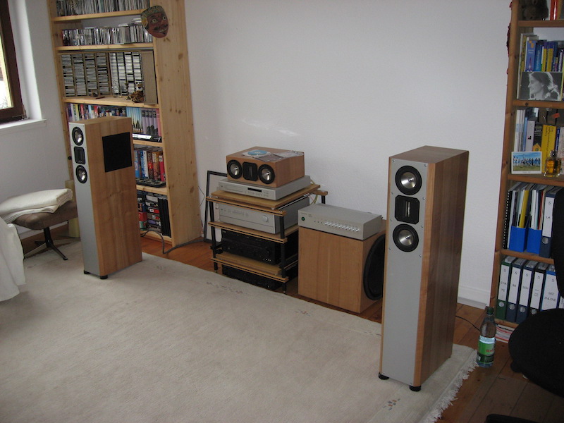

    Zu meiner Situation:
    Meine Heimkinoanlage (5.0: 2x Vox MHT, 2x Aria, 1x Aria 2/Center)(T+A PA1520 und DD1210 3 Kanal Digitaldekoder mit Vorstufe für den Vollverstärker + Streamer und CD Player aus gleichem Haus) ist ins Gästezimmer eingezogen bzw. wurde schon seit längerem dort eingelagert und im Zuge eines neuen Beamers wird mir der Klang nun doch auch wieder wichtiger.
    Der Raum ist 3,5 x 3,0 (2,5m hoch). Die Wände bestehen aus Protonsteinen/Putz, die Decke ist aus Beton und auf dem Boden liegen Holzdielen auf dem Estrich.
    Die Boxen stehen auf der kurzen Seite und stehen 80 cm nach vorne und 60cm von der Seite enfernt. Im Raum gibt es sonst nichts ausser dem Rack und einem Zweisitzer, das auch als Schlafsofa dient (Wände sind noch leer).
    Man muss schon sagen, dass der Raum aus akustischer Sicht eher hallig wirkt und sich bei Filmen keine rechte Homogenität einstellen mag. Man wird irgendwie nicht so hineingesogen.
    Da der Raum so klein ist möchte ich ihn auch nicht mit Regalen vollstellen könnte mir aber vorstellen große Bilder auf zuhängen, welche als Absorber dienen könnten.
    Ich habe hier und im Hififorum recht viel gelesen und mir eröffnen sich einige Wege ich bin mir aber unschlüssig, welchen ich jetzt gehen sollte.

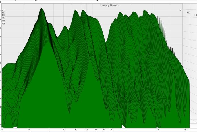

    ich würde zu erst mal die Nachhallzeit im jetzigen Zustand messen, dann erkennt man schon was sache ist. danach wird der Raum dann gedämpft, damit man eine gleichmäßige Nachhallzeit erhällt.

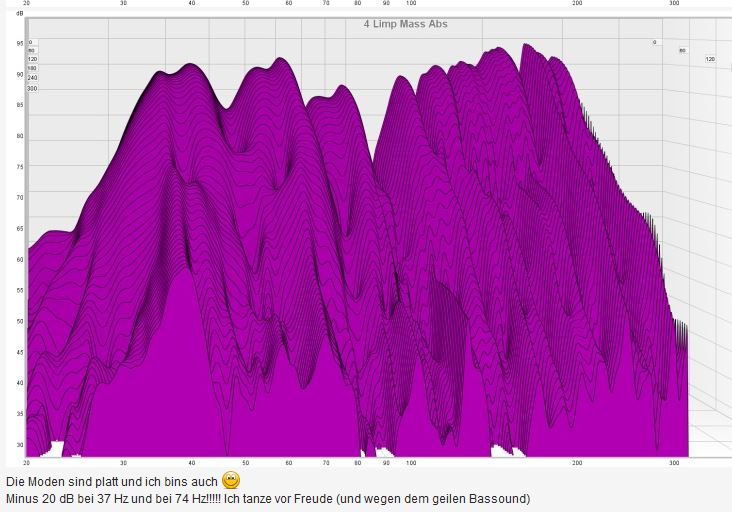

      Im Prinzip alles richtig, was bisher geschrieben wurde. Anstatt Audysey würde ich aber was von Yamaha nehmen. Und den Sub noch mit Antimode egalisieren, fass der Yamaha das nicht schafft.
      Im Bass kann man nie überdämpfen, da würde ich aber Limp-Mass-Absorber bauen.
        • 07.01.2003
        • 28948
        Gib hier mal deine Werte ein:
          • 07.01.2003
          • 28948
          Ein Erfahrungsbericht.

                      Die Limp-Mass-Absorber wirken breitbandig. Hier ein Simuprogramm. Natürlich könntest du auch andere Absorber verwenden, wie Eckabsorber oder Plattenabsorber (die musst du durch Messung abstimmen). Die Limp....sind aber narrensicher.

                              Die sehen schick aus, da würde ich auch nichts dran machen - hätte ja auch ne Spanplattenkiste sein können
                              Die AL200 eigenen sich wohl sowieso eher schlecht als Subchassi(Hatte TIW250 der großen Vox im Kopf). Bei der Konfiguration wäre es schon sinnvoller die Fronts so zu lassen und den Center auf 3-Wege mit z.B. 2x Al170 seitlich upzudaten (Mt/Ht-Einheit dann Vertikal, Bässe daneben) ist aber ein anderes Thema...
