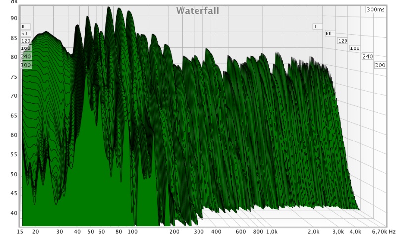

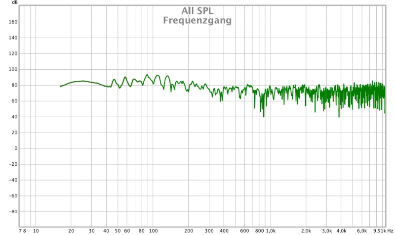

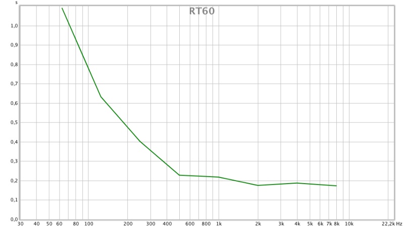

            Hallo!
            So das Mirko ist da und ich habe mal erste Messungen mit REW an meinem Hörplatz vorgenommen.
            Bis 100 Hz arbeitet der Subwoofer.
            Beim Messen bin ich folgendermaßen vorgegangen.
            Kalibrierungsdatei für das UMIK-1 heruntergeladen und in REW ausgewählt. Pegel über der Tongenerator via Pink Noise und SPL auf 75db eingestellt, Messsignal durchgejagt.
            Das Mikro stand vertikal ausgerichtet auf der Rückenlehne der Couch.
            Hier sind die Ergebnisse.
            Ich hänge die Bilder mal hier an und würde mich über Kommentare freuen.
            Meine Interpretation soweit:
            Die Buckel bis 150 Hz im Bassbereich stellen die Raummoden dar. Auslöschungen scheinen keine vorhanden zu sein.
            Im RT 60 Diagram scheint es ab 2000 Hz Handlungsbedarf zu geben während das Wasserfalldiagram eher ab 300Hz grauselig aussieht.
            Aber ich beschäftige mich damit zum ersten Mal somit wäre ich sehr froh über jegliche Kommentare

              • 2453
              Skaliere den Frequenzgangplot von 50 bis 100dB und lege ein smoothing 1/6 Oktave drüber, dann sieht man eher was.
              Es gibt zwei Kalibrierungsdateien, du brauchst die mit "90 Grad" für vertikale Ausrichtung.
              Sonst klingt alles richtig.

                Hi!
                Habe die 90 Grad Kalibrierungsdatei benutzt.
                Hier mit Smoothing 1/6 und Frequenzbereich 100-50db:

                  Vielen Dank für den PNG Hinweis. Wieso ist das jetzt eine Miniaturansicht? In so vielen Beiträgen sind die Bilder "normal gross".
                  ... je länger ich mir das angucke, desto eher denke ich, dass der Subwooferpegel wohl etwas hoch eingestellt ist.
                  Ich musste vorhin erst mal in der Bedienungsanleitung suchen, wo dieser getrennt wird.
                  Eure Gedanken und Vorschläge?
                  Liebe Grüße
                  Daniel
                    • 2453
                    Ich auch - und die Trennung ist wahrscheinlich problematisch (addiert sich da was?). Mach doch mal eine Messung a)wie gehabt, b)nur Sub und c)nur Lautsprecher. Dann weißt du mehr ...
