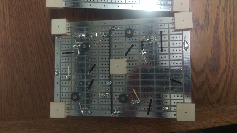

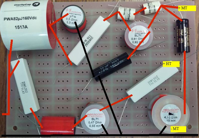

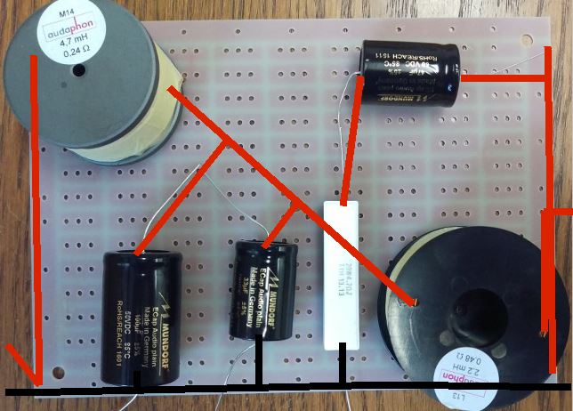

                #52
                Am Samstag löten wir die Weiche, ich bin mal gespannt wie groß der Unterschied anschließend ist
                Schaut Euch bitte den Weichenaufbau an und korrigiert diesen ggf. und noch mal Danke, Jörg!
                  • 5857
                  #53
                  Wie es aussieht, hat keiner Einwände.
                  Dann wird es morgen so gelötet

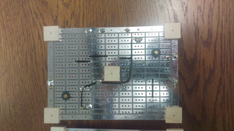

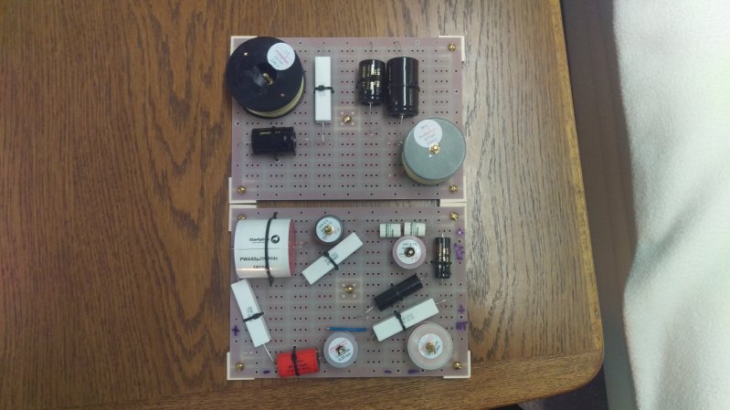

                    #54
                    Die Weichen sind fertig und eingebaut
                    Und was soll ich sagen...(Loblieder singe ich erst wenn ich mich an den neuen Klang gewöhnt habe ):
                    - die Voxen sind viel Dynamischer, im Mitteltonbereich
                    - die Mitteltöne sammeln sich nicht mehr im oberen Bereich des Raumes (soweit ich das jetzt schon beurteilen kann)
                    - der gesamte Klangeindruck ist "kräftiger"
                    Im Moment habe ich ganz neue Lautsprecher vor mir stehen
                    Danke für Euren Support !
                    P.S: Anbei Bilder der neuen Weiche und 1x mit der alten im direkten Vergleich
