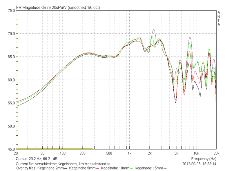

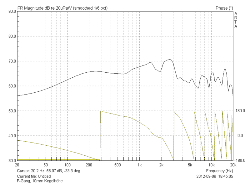

                      Und nun wieder ein kurzer Bericht an die Expertenrunde. Es ging darum, den Einfluss der Höhe der Kegelspitze über der Lautsprechersicke zu verdeutlichen.
                      Wir hatten im Vorfeld darüber diskutiert, dass dieser Einfluss schon wesentlich sein könnte. Ich habe das nun mal probiert und in Schritten als Overlay bei ARTA dargestellt. Um den Einfluß deutlich hervorzuheben, musste ich die dB Skale ein wenig strecken. Anbei das Bild.
                      Auch bei diesem Vergleich gefällt mir die Höhe von 10 mm recht gut. Aus diesem Grund habe ich den Frequenzgang extra dargestellt (diesmal ohne die graphische Verzerrung).
                      In Kürze werde ich die Daten in Boxsim importieren und bekanntgeben. Vielleicht hilft mir Jörn dann bei der Gestaltung der Weiche.

                        #86
                        Hi Wolfgang,
                        glatter wird's wohl nicht. Dann würde ich sagen, 10mm sind's mal für den 1. Versuch.

                              #89
                              Nun habe ich die neuen Messwerte erneut in die Boxsim Datei eingespielt.
                              Ich bitte den F-Gang mal zu beurteilen und wenn möglich einen Entzerrervorschlag zu unterbreiten.
                              Wolfgang
