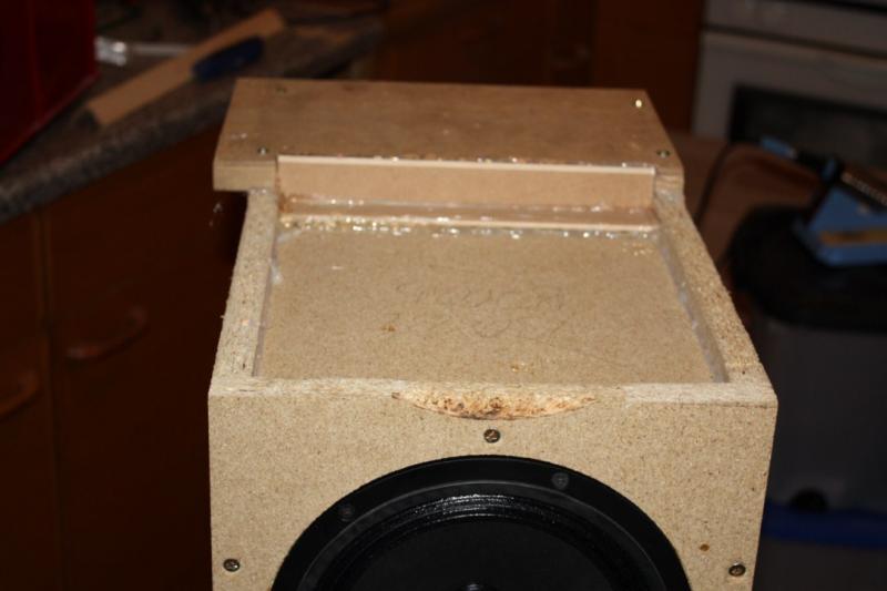

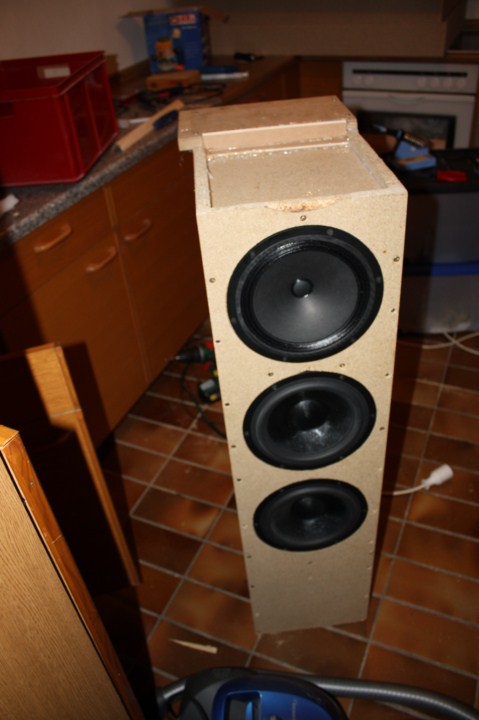

      Hallo an alle, hallo Filippo,
      meine Solitude mini ist nach einer Blitzumbauaktion fertig (1h40min)
      Es geht ja nur um einen Versuch vor dem finalen Aufbau also war die Optik sehr sehr weit hinten gestanden
      erste Hörvergleiche wird es wohl erst Morgen geben da ich heute nichtmehr dazu komme.
      Die GFs spielen bisher auf ein gemeinsames Volumen CB knapp 76 Liter sind das nun.
      Es freut mich das es wenigstens einem gefällt bisher
      Marco

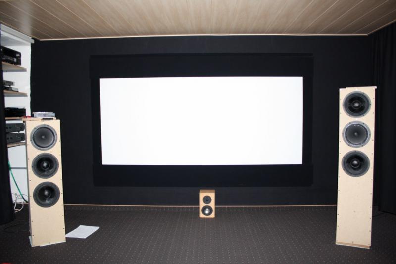

                Testaufbau
                Hallo und einen wunderschönen Nachmittag euch allen,
                derzeit sieht mein Testaufbau wie folgt aus:
                Ich habe links die geänderte Solitude wie bisher über die behringer angesteuert und von einem T-amp s 150 verstärkt.
                Die rechte (original Solitude gehäuse) ebenfalls über die Behringer angesteuert, die Leistungsverstärkung findet momentan in meinem noch vorhandenen Denon AVR 4306 statt. Im Bedienmanual steht das ich keine 4 Ohm Lasten anschließen darf. Ich habe es trotzdem gemacht. Bei bisher moderater Hörlautstärke passt das alles.
                Bisher kann ich bei diesem Pegel keinerlei Differenzen zwischen T-amp und denon feststellen. Der Bass ist gleichbleibend präzise und durchschlagskräftig. Dem B200 hat es scheinbar auch nichts ausgemacht.
                Das Bild im Anhang stellt die Situation darf von etwa der Sehpositon aus.
                Rein Optisch würde ich mich mehr für die linke Variante erwärmen können. Vor allem wenn dann mal noch das tl 16 H drauf stehen soll.
                Der zukünftige Plan sieht folgendes vor:
                Ich teste die nächsten Tage ausgiebig mit unterschiedlichen Setups ob auch akustisch die linke Seite überzeugen kann. was ich schon bemerkt habe, je tiefer ich Trenne desto unproblematischer wird das andere Design. Desto weniger Unterschiede hört man heraus.
                Wenn die Entscheidung für die linke Version fallen sollte geht es wie folgt weiter:
                Es werden 4 Lautsprecher nach der Linken Variante aufgebaut, in Schön
                Der Center wird eine liegende Version mit ca 10 cm Abstand zum Boden und angewinkelt auf Höhrachse zu den anderen B200 der Front mit denselben Volumina.
                Die 4 GF wandern nach hinten in die Surrounds. Die Front bekommt 6 Stück TIW 200XS.
                Front und Center möchte ich in einem späteren Schritt mit TL16 erweitern.
                Angetrieben sollte es wie folgt werden. Front (TIW/B200/TL16) an meinem denon 4306. Hierzu werde ich dann 6 der 7 Endstufen benutzen.
                Surround (GF/B200) und Center (TIW/B200/TL16) würde ich gerne an einen zweiten womöglich selben Receiver hängen. Das macht die Einstellbarkeit der Lautstärke unproblematischer als bisher (ich nutze die -15 bis +15db der Behringer )
                Bei Musik in Stereo werfe ich dann den einen Denon an, bei Film wird einfach der zweite dazugeschaltet.
                Soweit so gut, was haltet ihr davon?
                Marco
                PS: Filippo du bist herzlichst zum Testen eingeladen.

                  hi marco,
                  beim testen die lautsprecher am besten dichter zusammen stellen, damit du auch die unterschiede der ls hörst und nicht irgendwelche verfälschungen aus unsymmetrischer aufstellung. ist mir selbst schon passiert, dass ich bei verschiedenen gehäusen unterschiedliche ergebnisse hatte ... dann stellte sich raus, dass nicht die gehäuseform schuld am klangunterschied war, sondern eine box leicht über den couchtisch reflektiert hat und die andere völlig frei zum hörplatz stand. nachdem der tisch weg war, klangen beide tatsächlich völlig gleich.
                  man hört übrigens auch links und rechts leicht unterschiedlich ... auch von daher würde ich die ls zum testen dichter zusammen stellen, damit auch alles von vorn kommt.
                  grüße - jörg
                    • 28344
                    Und kein Stereo oder Surround. Rosa Rauschen ist am kritischsten. Übrigens hört der Center sich mit gleichen Signalen heller an, wenn er mittig steht, die seitlichen LS klingen dunkler. Liegt an Interferenzen zwischen beiden Ohren.
                    Auch daher: eng zusammenstellen.
                    Deswegen ist ein Center besser als ein Phantomcenter, wenn.....richtig abgemischt wurde.
