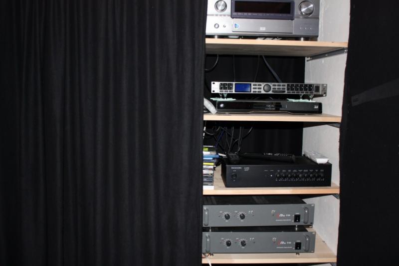

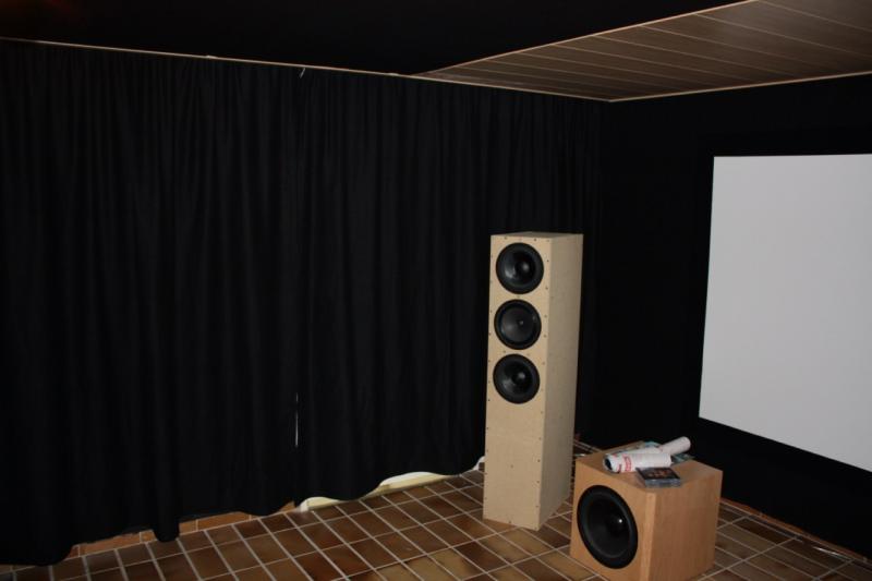

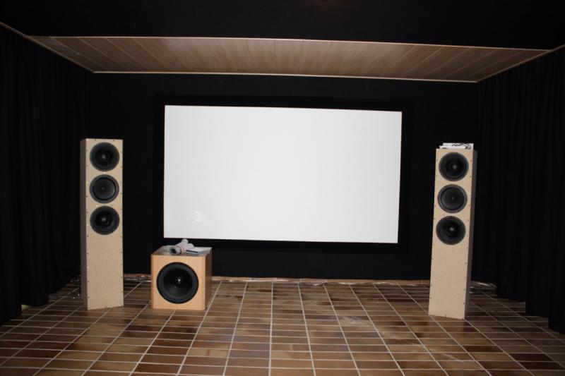

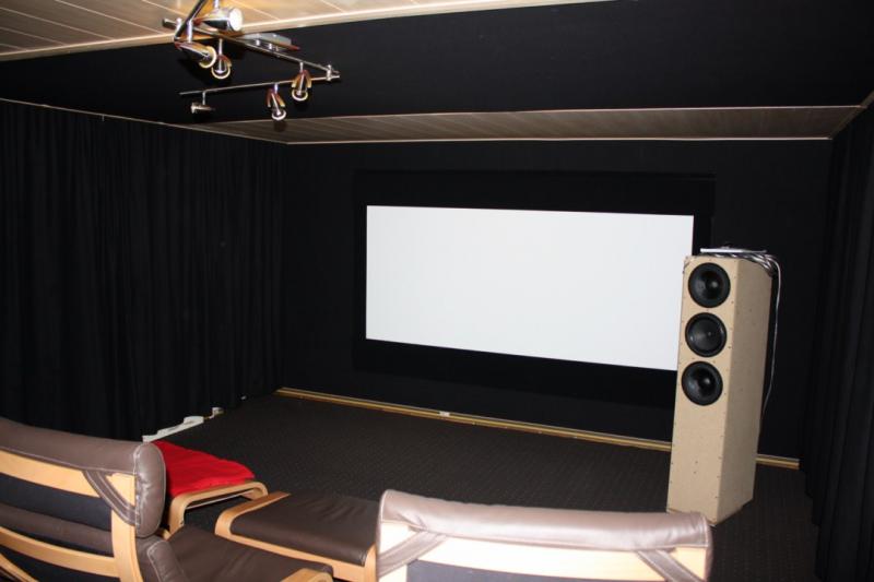

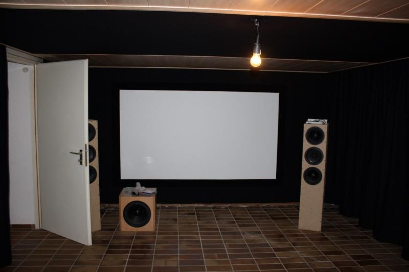

                Erste Schritte zur Umgestaltung des Film und Musikzimmers
                nachdem jetzt einige Monate ins Land gezogen sind bin ich endlich dazu gekommen einige Dinge in meinem doch kahlen Kellerzimmer umzusetzen.

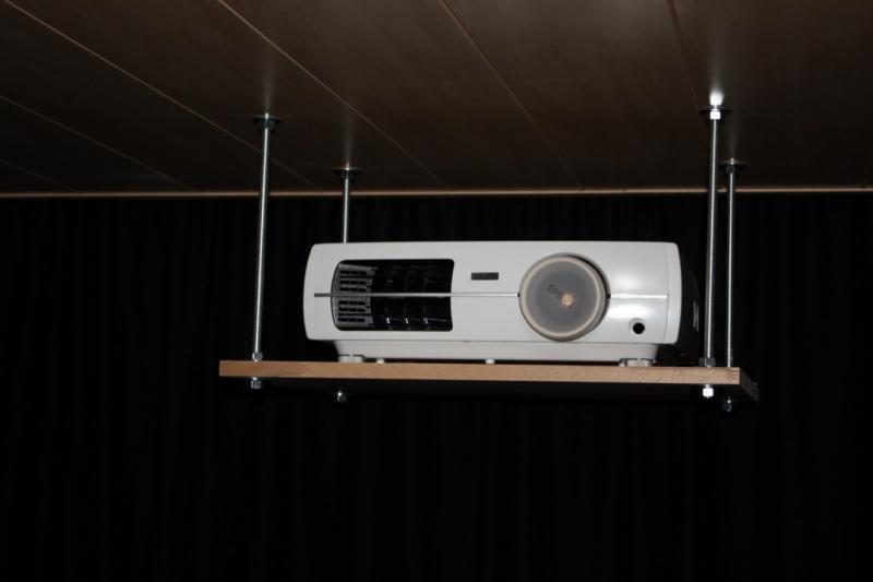

                Wie ihr sicherlich gelesen habt habe ich ein Problem mit niedriger Deckenhöhe. Trotzdem habe ich es mir nicht nehmen lassen die Decke insgesamt noch 6 cm niedriger zu gestalten. Im Bereich wo die Holzverkleidung ist habe ich für Wärmedämmung der Kellerdecke Holzflex unterlegt. In den schwarzen Bereich habe ich Flex cl von Homatherm gepackt . Der Bereich erstreckt sich von den Frontlautsprechern bis zum Zuhörerplatz.
                Hinter den Vorhängen erstrecken sich Kabelkanäle und Leitungen.
                Das Leinwandtuch ist von Gerriets, Leinwandtuch "Scene" 16:9 sind 103" Bei Cinemascope knapp 98"
                Beamer ist von Epson EH TW 4400 Light Power Edition.
                Lautsprecher sind immernoch meine Solitudes im Testgehäuse.
                In einem der nächsten Schritte hält ein Teppich einzug. Eine 3 - 3,5 Sitzer Couch für Gemütlichkeit. Dann natürlich noch Lautsprechergehäuse. Wie ich diese gestalte weiß ich noch nicht. Es wird aber die Tüte, das steht fest.
                Das kann aber nochmals ein paar Monate dauern
                Ich informiere weiter...

                  So stell ich mir ein Konsequentes Heimkino vor schwarze Gardienen !
                  Sieht schon mal nach einem schönen Anfang aus, und wie hat sich der Klang schon verbessert ?
                  Aber du kannst ja Scheinbar so tief in die Trickkiste greifen wie du willst, da der Raum nur fürs Kino ist.

                    bin ja selbst kein Fliesenfan, so im Allgemeinen...nicht wegen der Akustik-Wäre es nicht evtl. akustisch besser in Deinem Hörraum Teppich zu legen?
                        Danke, gestern bin ich nichtmehr zum Probehören gekommen. Dafür heute Morgen umsomehr
                        Ich bin begeistert im Vergleich zum nackten Raum. Ohne bisher irgendetwas gemessen zu haben gefällt es mir momentan so recht gut.
                        Ich finde es irgendwie knackiger.
                        Wie schon richtig erkannt wurde kommt noch ein Teppich .. das dauert allerdings noch ein wenig. Muss vorher noch ein paar andere Dinge rings ums Haus erledigen
                          • 28344
                          Marco, das ist knackiger. So war das auch bei mir nach Absorber- und Akustikdecke. Eventuell dämpfst du den Hochton zu stark mit den Vorhängen. Wenn ja, dann stelle ein paar Tief/Mitteltonabsorber davor. Also 5-10 cm tiefe Kästen mit stabiler Rückwand, innen Dämmwolle, vorne Hartfaserplatte. Eine Messung wäre gut, um gezielt zu absorbieren.

                            Hi Marco
                            Sieht doch gut aus, weiter so.
                            Hast du jetzt hinter dem Vorhang ringsrum noch Mineralwolle gepackt oder ist da nur der Vorhang ? Das bringt natürlich auch schon was aber wie Walwal schon sagte überdämpfst du den Hochton wobei untenrum im bereich zwischen 100 und 500hz wenig bis gar keine Wirkung erziehlt wird.
                            Ich würde auf jedenfall die Ecken noch voll machen mit Mineralwolle(das wirkt auf jedenfall gut im TT-Bereich) und an die Wände noch ein paar Diffusoren oder Platten um wieder ein bisschen "Leben" in die Bude zu bringen.
                            Gruß Udo...

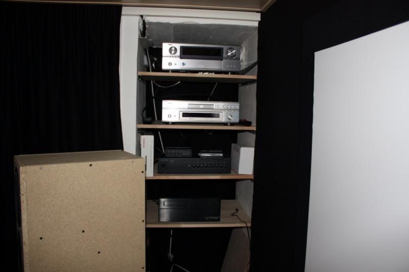

                              Hallo alle beisammen,
                              also hinter den Vorhängen ist momentan noch nichts ausser Kabelkanälen überall dorthin wo mal in etwa Lautsprecher stehen sollen.
                              Für hinter die Frontlautsprecher (momentan die einzigen die ich habe) sind Eckabsorber aus 12cm Flex CL von Homatherm geplant.. Das Material liegt schon auf der Werkbank.
                              Vielleicht langt mir das ja am nächsten Wochenende noch das zu machen.

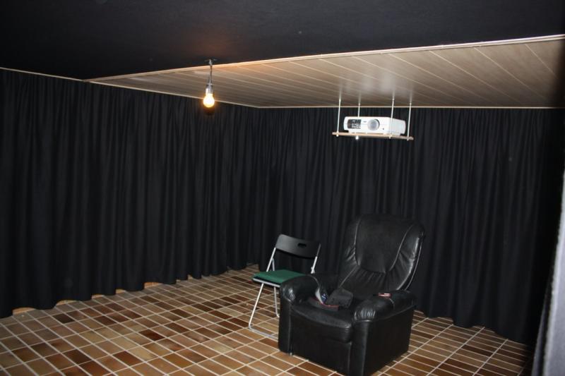

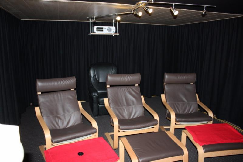

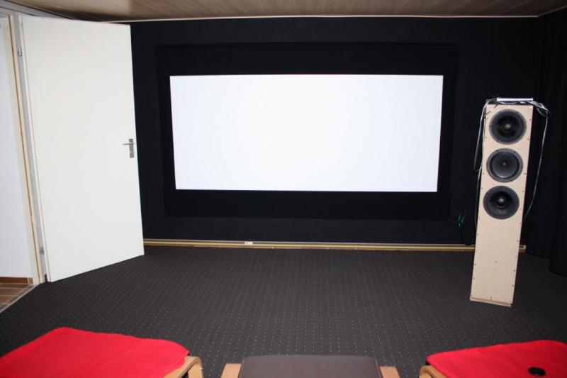

                                Die Geschichte geht weiter...
                                jetzt habe ich euch lange warten lassen aber endlich ist es soweit.
                                Der Teppich liegt drin. Findige Augen werden bemerken das die Leiste aussenrum noch ohne Teppichstreifen ist. Die kommen wohl im laufe der nächsten 2 Tage hin.
                                Noch findigere Augen werden bemerken das die linke Testkiste fehlt
                                Die liegt schon am Sägeplatz unter der Handkreissäge um am Montag für weitere Tests zersägt zu werden.
                                -> Gehäuseteil über dem B200 absägen, verschließen, unterhalb des GFs ein weiteren GF einpflanzen und das gehäuse abdichten.
                                dann kann ich mal direkt A / B vergleichen/messen.
                                Achja meine 21/9 Balken habe ich inzwischen auch gebastelt.
                                Die 3 Sessel sind 3 Stück Poeng Buche robust dunkelbraun. Man sitzt sehr sehr bequem.
                                Alles in allem gefällt es mir immer besser.
