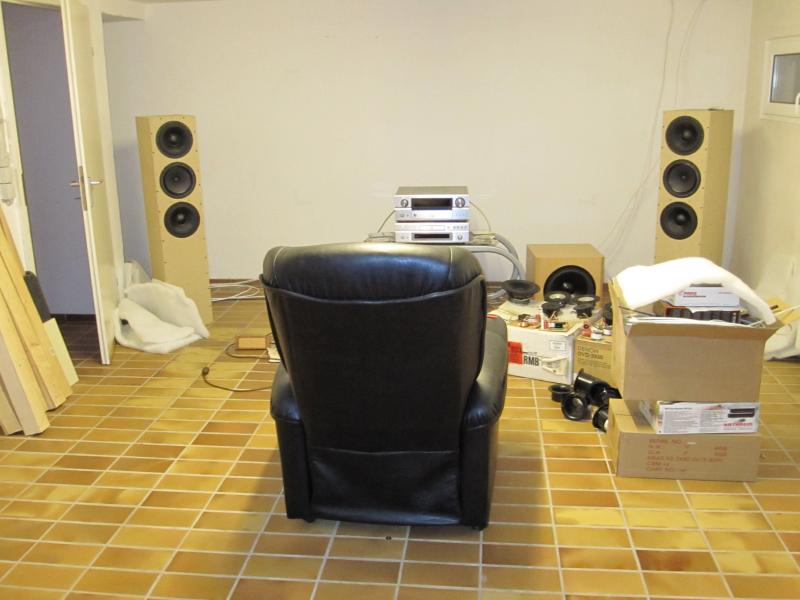

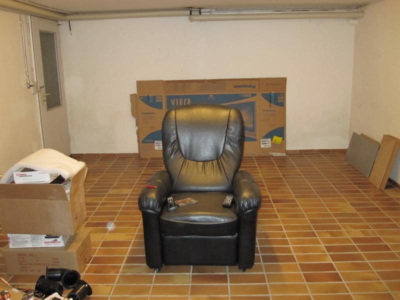

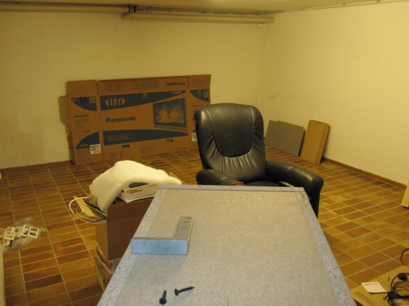

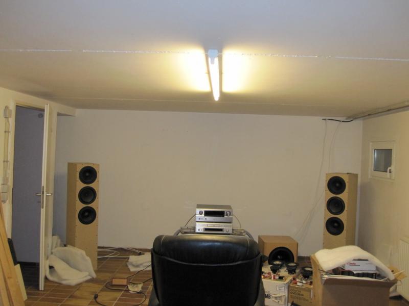

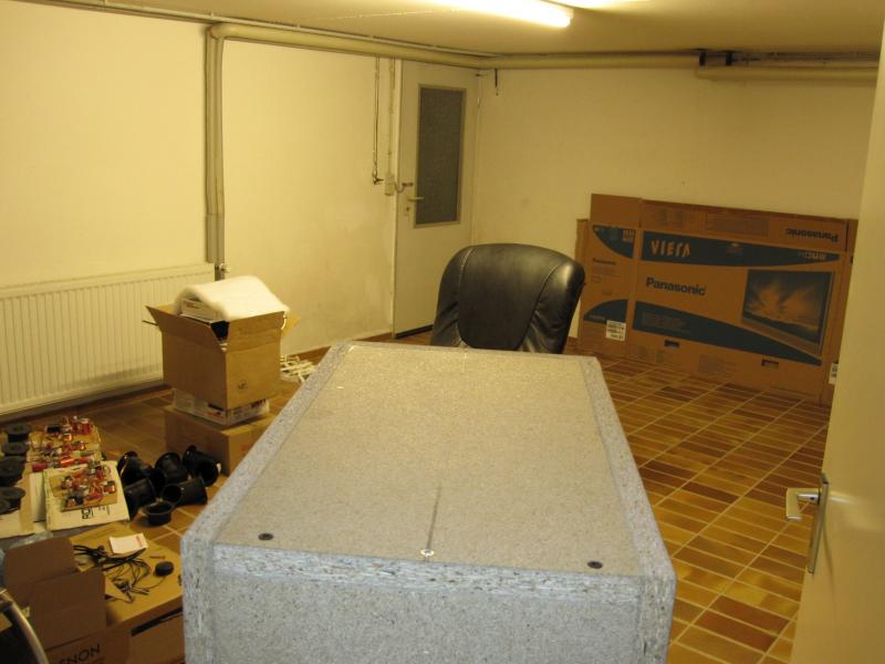

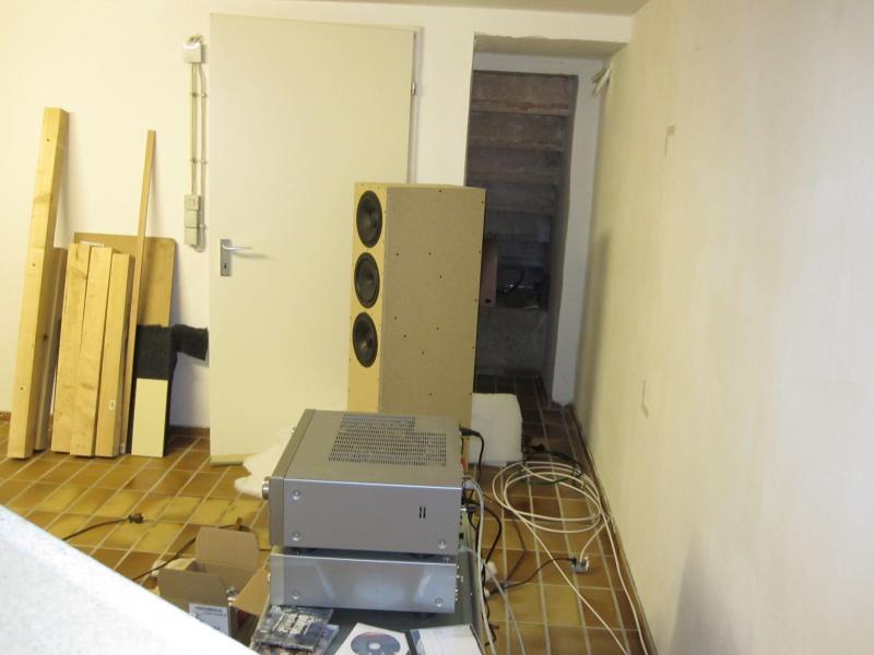

                            ...und nun schicke ich euch mal Bilder von meinem Zimmerchen. Meine Probleme sind:
                            der Raum sollte sowohl akustisch als auch wärmedämmtechnisch erschlossen werden. Die Raumabmessungen sind 5,77 x 4,15 x 2,06
                            Was würdet ihr hier empfehlen?
                            Es soll ordentlich sein. Wenn es Geld kostet und Zeit dauert ist das "zweitrangig" sicherlich will ich keine zig tausende ausgeben dafür
                            vernünftig und effektiv sind die Stichworte.
                            Eine sinnvolle und kluge Reihenfolge wären auch nicht schlecht da ich nur in "kleinen " häppchen arbeiten kann , hab ja erst ein Haus gekauft.
                            Die Decke und die Außenwand sollten wärmedämmtechnisch behandelt werden.
                            Eine Außenwand ist nur die rechte Seite, die mit dem kleinen Fensterchen.
                            Ist die Anordnung von der Ausrichtung so in Ordnung oder sollte man da von vorneherein anderstrum sitzen und anfangen? es soll mal 5.1 / 7.1 werden.
                            Das Geräteequipment soll in die Nische hinterm dem vorderen linken Lautsprecher wandern.
                            Geplant ist bisher ein hochfloorteppich Mehr nicht. Was trotz der Maßnahmen gemacht werden können muss ist Kabel / Leerrohre legen.
                            auf was muss man hier besonders achten um sich nicht den Schimmel ins Haus zu holen?
                            Danke Marco
                            PS: Das sind nur Testgehäuse, die bleiben nicht so, es ist nichtmal sicher ob es bei der Tüte bleibt. KOmmt auf den Sound an

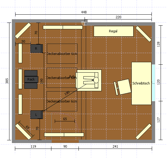

                              Dann würde ich sowas in der Art anwisieren:

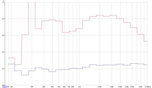

                              Hie mal eine Vorher/Nachher Messung vom Nachhall:
                              Allerdings war mein Raum gerade im Bereich unterhalb von 100hz schon ohne Maßnahmen sehr gut da alles Rigibs und Holz. Bei dir wird das etwas anders aussehen. Aber mit 2 Subs im Rücken und die 4 20er vorne geht da schon einiges.
                              Hier nachzulesen
                              An den Seiten reicht die hälfte, Absorber an der Decke musst du selber entscheiden. Bei mir waren es immerhin noch 2.10m Deckenhöhe, mit Absorber noch 2m(60mm Mineralwolle mit 40mm Luft).
                              Am besten haben immernoch die Kantenabsorber geholfen. Sind raumhoch und 12cm dick.
                              Die Tüte ist ja abtstrahltechnisch nicht so anspruchsvoll wie die Concorde von daher brauchts an den Spiegelpunkten vielleicht nicht ganz so viel. Andererseits man weiß ja nie was kommt
