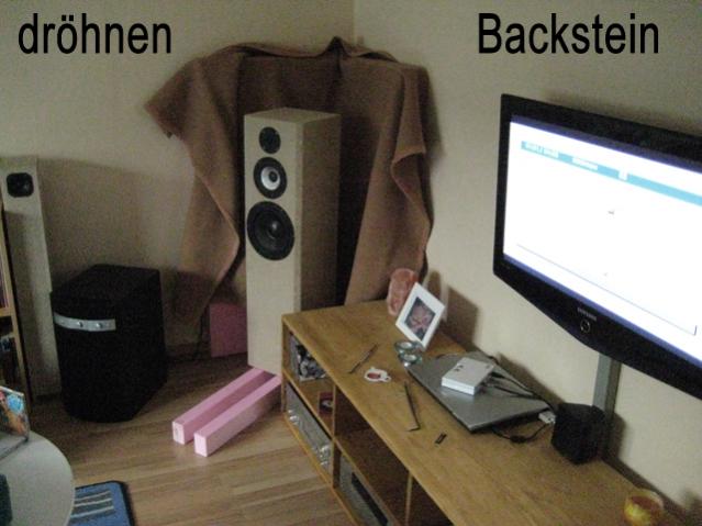

    Hey liebes Forum.
    Am Samstag ist meine Classic-Sonja fertig geworden, zumindest eine. Jaja, das liebe Geld...
    Ich möchte nicht viele Worte darüber verlieren, die werden nämlich in einer Projektvorstellung, wenn die zweite Box fertig ist, folgen.
    Zum eigentlichen Problem: besagte Classic-Sonja ( über den Namen muss man ersteinmal hinwegsehen ) verursacht ein starkes dröhnen!
    Als die Box fertig war, habe ich sie erstmal ins Wohnzimmer meiner Eltern getragen. Die haben einen AKAI AM-2600 mit gerasterten Potis und 2x80 Watt Sinus bei 8 Ohm. Außerdem haben sie das Zimmer total mit Polstermöblen vollgestopft - es klingt einfach. 30 m² sind es noch dazu...
    Dann habe ich sie in mein Zimmer getragen. Plötzlich fehlt alles unter 90 Herz, Tiefbass: fehlanzeige. Der Pegel, der da weggenommen wurde, ist wohl bei rund 150 Herz bis 200 Hz wieder obendraufgekommen - es klingt dröhnend ohne Ende. Dabei aber noch nicht genug: vom ausgewogenen Klang keine Spur. Sie klingt grell, unausgeglichen und dröhnend. Halt total anstrengend. Nach 15 Minuten muss ich die Anlage mit Kopfschmerzen wieder abschalten, so gehts nicht. Ich konnte schon eindeutig lokalisieren, woher dieses Dröhnen kommt.
    Zum einen ist es der Boden, er schwingt manchmal mit und lässt sich leicht anregen. Ich habe versucht, die Box zu entkoppeln. Das brachte schonmal etwas, aber nicht viel. Das Problem zeigt sich im Bild: benannte "Backstein" Wand ist bombenfest - da wackelt nichts. Folglich liegts daran auch nicht. Daneben ist aber eine Außenwand. Da ist wohl Rigips oder ähnlich dran. Was da ist, ist auch erstmal egal. Ich brauche bei normaler Zimmerlautstärke nur die Hand an die Wand zu halten, und ich frage mich: hab ich da jetzt die Membran oder was?
    Ich habe schon überlegt, die Wand neu zu verschalen, aber wie und womit? Preis?
    Vielleicht wird es mit der zweiten Box besser?
    Ich habe soviel Geld investiert - im übrigen bin ich gerade frisch in dieses Zimmer eingezogen und wir haben wir alles renoviert mit neuem Bodem und allem.
    Ich könnte heulen...
    Bitte um Hilfe. Nun hoffe ich auf euch.

    Zieh die Box mal 'nen Meter nach vorne.
      • 12248
      ... oder um es zu präzisieren
      Aus der Ecke heraus!
        • 28402
        Abstand zur Rückwand 50-60 cm, zur Seite eher 70, dann klingt es schon besser. Eventuell die BR-Öffnung verschließen. messen wäre gut.

          Die einschlägigen Tipps habe ich natürlich schon befolgt.
          Wenn ich die Box allerdings aus der Ecke rausnehme, und zum Beispiel vor den Fernseher stelle, habe ich gar nichts unter 200 Hz.
          Da könnte ich den GF glatt ganz abklemmen. Da sind es dann wahrscheinlich extreme Raummoden.
          Erst wenn ich die Box ganz aus der Ecke nehme, ist das dröhnen weg. Jedoch ist dann gar nichts an Bass da. Genausoschlimm ist es auch an der anderen Seite, wo noch die VIB steht. Neben der VIB in der Ecke ist ein Kamin, der ist wohl mit demselben Material verschalt - die Boxen stehen genau falsch!
          Ich werde die nächsten Tage nochmal probieren. Habt ihr sonst noch Ideen?

            Wenn BR zu ist, kommt leider gar nichts mehr bzw. auch nur dröhnen. Die Wand wackelt halt richtig mit.
            Zimmer ist halt schon fertig eingerichtet, daher verstehe ich das halt nicht. Es klingt bei mir auch so flach :/

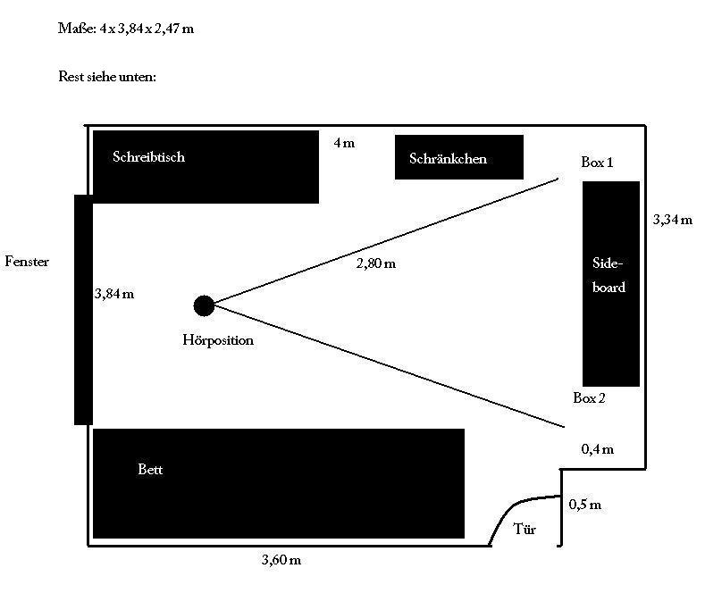

              dann wirst du ums messen nicht rumkommen. vibriert die wand nur oder macht sie auch geräusche? (sinustöne laufen lassen)
              was ist hinter der wand? hast du dort bass?
              wahrscheinlich wirst du bassfallen stellen müssen - muss ich leider auch. ganz so schlimm, wie du beschreibst, ist es bei mir glücklicherweise nicht.

                  Welche Maße hat das Zimmer? Wie ist dein Hörabstand?

                        Was wir brauchen sind weitere Infos zu dem Maßen. wenn der Raum 5x5x2,5 m ist, hilft nichts!

                          Kurze Zwischenfrage, nachdem ich das Bild sah:
                          Das ist doch ein Subwoofer neben der Box? Läuft der mit?
                          Falls ja, mach ihn doch mal aus, vielleicht ist er der Übeltäter.
                            Es hängt eine Skizze im Eingangspost an.
                            Das ist ein Subwoofer, der aber komischerweise gar nicht dröhnt. Der spielt den Bass aber leider nicht sauber, weil dort der Treiber zu klein ist. Daher habe ich auch meine VIB 130 TL mit einem GF zu einer Classic GF umgebaut - ich wollte sauberen Bass.
                            Der ist natürlich aus. An der Stereo Anlage ist der auch gar nicht angeschlossen. Nur 5.1...

                              dein raum ist fast quadratisch. so werden die raummoden noch ausgeprägter wahrgenommen. ich würde an deiner stelle erst einmal die box mit unterschiedlichem abstand zu seitenwand und rückwand aufstellen - es kann sein, dass das schon was bringt.
                              wenn es geht, rücke näher an die boxen ran und höre im nahfeld - dann sollte das mitteltongematsche weniger werden.
                              gegen die bassprobleme hilft nur eine gezielte bekämpfung der raummoden. du wirst auf jeden fall messen müssen, um hier passende bassfallen zu bauen.
