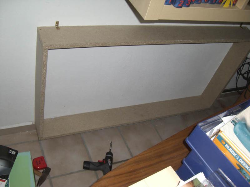

          Nachdem ich noch etwas mit der Aufstellung der Boxen gespielt habe und mir das mit Travertinwürfel zu kompliziert war, habe ich mich an einem Plattenabsorber versucht.

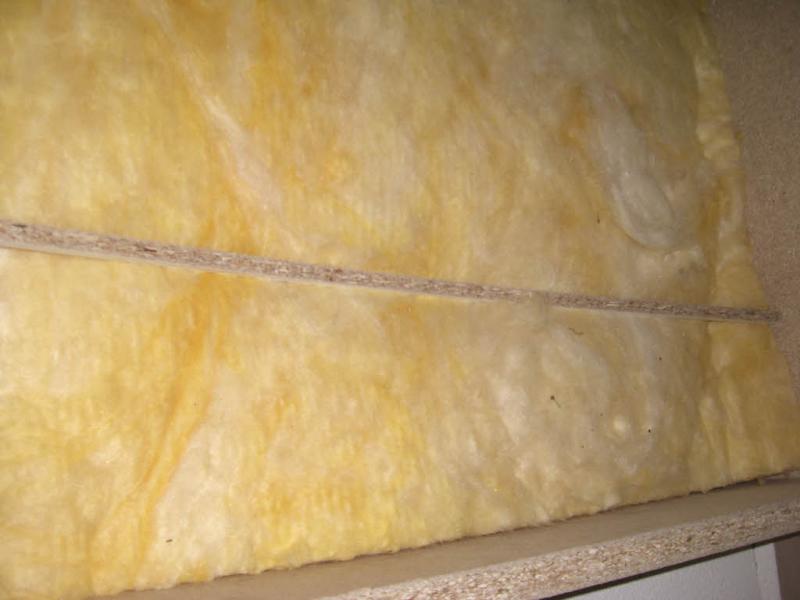

          Er hat die Größe 120x68cm und ist an der Rückseite meines Hörraums unter dem Schreibtisch direkt an der Wand angebracht. Die Schreibtischplatte steht hinten einiges über sodaß genügend Platz dafür ist. So ist er recht groß, fällt aber nicht auf. Anbei ein Foto des Aufbaus und wie die Wolle eingeklemmt wurde.
          Der Rahmen besteht aus 19mm Span, der unten auf der Fliesensockelleiste aufsitzt und oben mit 2 Winkeln daran gehindert wird, wieder runterzufallen. Das ganze Ding habe ich rundrum mit Pattex Kraftkleber an die Wand geklebt (das ist das Zeug, was der Bernd Timmermanns immer für seine Boxen hernimmt). Ist eindeutig fest genug
          Die Platte selber wurde mit ca 26 Schrauben draufgeschraubt.
          Dann getestet, d.h. Messung gemacht. Ergebnis: nichts! Ich nochmal die Frequenzen durchgegangen und gespürt. Und siehe da, bei der berechneten Frequenz ist die Platte in der Mitte geschwungen! Und warum gehts nicht?
          Ich schätze, die Platte ist zu dick. Ich habe 12mm Span verwendet....
          Jetzt habe ich schon mal weitere Teile gekauft, um einen 2. Rahmen im Rahmen zu erzeugen. Diesmal mit einer 10mm Platte. Was dünneres gibts hier nicht.
          Jetzt meine Frage: wird es damit gehen? Ich will erst einmal fragen, bevor ich das ganze wieder aufbaue....

                Ich finde schon, dass der Plattenabsorber was bringt, zumindest um die 90 Hz ist viel mehr Pegel. Aber 50 Hz zu absorbieren, ist schwierig, der Absorber müsste tiefer sein, 50 cm z.B. und eine Stahplatte 1-2 mm als Front haben.

                  Ich bin der Meinung, die Platte ist zu schwer! Die kommt gar nicht erst ins schwingen und wenn dann erst bei Pegeln, die ich weder dem Sub noch mir zumuten möchte. Aktuell hat die Platte ca. 6,8 kg/m². Ich habe von funktionierenden Absorbern mit 3 kg/m² gelesen. Kriege ich aber nicht her.

                    Die Platte ist nicht zu schwer, aber zu steif. Stahlblech nehmen auch professionelle Absorberbauer.

                      Sollte die Platte nicht als Ganzes schwingen können? Befestigung nur an den schmalen Seiten und NICHT an der langen Seite. Dort auch nicht aufliegend. Für 50 Hz müsste die Plattenkonstruktion aber eigentlich deutlich größer sein: längste Seite = halbe Wellenlänge.

                        die Platte muss luftdicht auf allen Kanten aufliegen und schwingt höchst kompliziert. Oder man baut einen Absorber, bei dem eine Metallplatte auf die Front aufgeklebt ist, dann schwingt die Platte auch als gesamtes.

                          Wie stehen den die Chancen mit der 10mm - Spanplatte? Und das wird porfessionell echt mit Stahlplatten gemacht? "Klingelt" das nicht zu sehr?

                            Da klingelt nichts.
                            MDF geht auch, siehe hier:
                            http://www.mbakustik.de/main.php?tar...onanz_absorber
                            Link zu Verbundplattenabsorber mit Stahlplatte, geht auch ohne die frontseitige Auflage:
                            http://www.pia-alfa.de/de/dat_vprbka-int.htm
