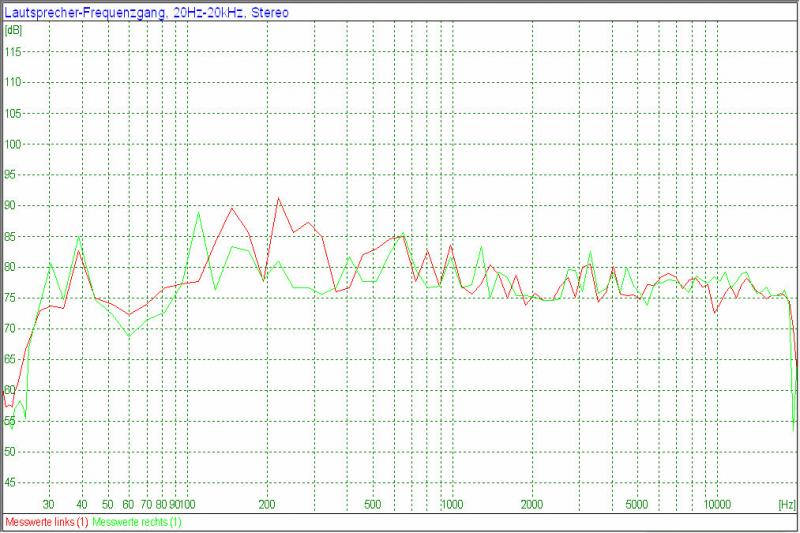

                      HAllo zusammen,
                      was lange währt wird endlich gut.... Entschuldigt die reichliche Verzögerung, aber es ist echt schwer, von der Frau mal Ruhe für Messungen zu bekommen...
                      So, gerade gemessen (nach 10 Minuten stand mein Großer (8 J.) in der Tür: "Papa, was sind das für komische wwwuuuuuiiiiiii hier?"). Leider habe ich die Anleitung für meinen Hifish verlegt, so daß ich nur den Selftest mit dem logarithmischen Sinussweep machen konnte. Hat jemand vielleicht noch die Anleitung als PDF?
                      Schaut eigentlich soweit ganz gut aus, Messung am Sitzplatz (3,2m). Ich habe die Boxen jetzt noch etwas stärker eingewinkelt, kann die Innenseite kaum sehen. Die Sitzhöhe mit dem MHT stimmt auch, Boxen stehen im Lot.
                      Trotzdem bin ich nicht happy..... Würde gerne den Nachhall messen.
                      Was sagt Ihr (wenn Ihr noch da seit )

                      • knork
                        • 18.09.2008
                        • 1896
                        sieht fast genau so aus, wie walwal's messung. hier sein thread: http://www.visaton.de/vb/showthread.php?t=16056

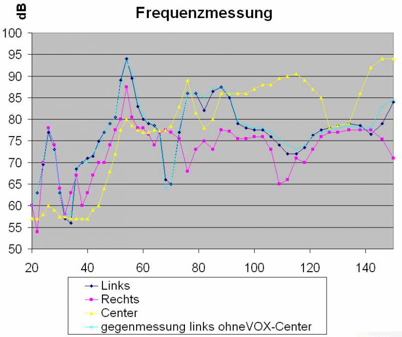

                          HI,
                          ich habe jetzt nochmal genauere MEssungen zwischen 20 und 150 Hz gemacht, dabei bis 70Hz im 2Hz-Schritt, bis 120Hz in 3Hz-Schritt und bis 150Hz in 4Hz-SChritten (die wav gibts unter stereoplay zum Download, jeweils 5 Sekunden lang).
                          Nochmal Raum:
                          Länge 6,0m
                          Breite 4,40m
                          Höhe 2,20m
                          Aufstellung:
                          Linke Front 82cm zur Seite 91cm zur Wand
                          Rechte Front: 102cm zur Seite 91cm zur Wand
                          Center: 220cm zur Seite (genaue Raummitte) Front 40cm zur Rückwand (Woofer oben drauf, 60cm vom Boden weg).
                          Messort:
                          3,7m zur Frontwand
                          0,97m Höhe
                          2,12m zur Seite
                          Alle Boxen einzeln gemessen. Die Linke wurde nochmal nachgemessen, nachdem ich den leeren VOX-Center aus dem Raum genommen habe.
                          Der Center ist noch richtig mies, dazu aber anderes Mal.

                            Und nun?
                            Ich hätte jetzt einen Helmholtzresonator an die Rückwand gestellt mit Frequenz 54Hz und einem delta-f von 4Hz. Laut Burosch sollte das mit einem Koppelfaktor von 0,29 gehen, also recht stark wirken.
                            (Zufällig kann man da einen schönen ausrangierten VOX-Center hernehmen )
                            Oder habe ich einen Denkfehler?
                            Schönen Gruß
                            Tosti
                            Endlich !!! wieder im Wohnzimmer: The Final Mein Voxkino Eckhörnchen 4x Studio1 CB als Surrounds
                            • Tosti
                              • 21.10.2002
                              • 846
                              so das mit dem HHR hinten links am Boden (öffung 20cm über Boden) war nichts! Keine Veränderung der Kurve!!!
                              Edit: doch! -5dB beim 52Hh-Wert (als 2Hz daneben). Kann das sein? Einbildung?
                              Was mache ich falsch....
