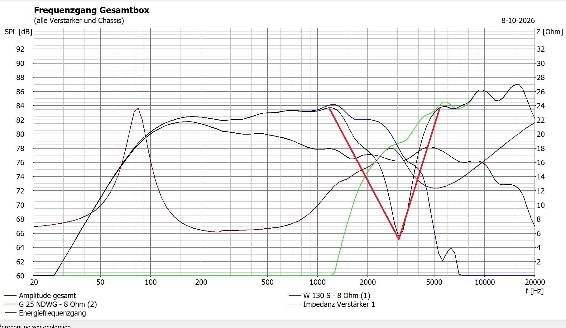

    Moin Leute,
    ich hab hier noch ein Paar W130er rumliegen und dachte mir ich baue was schönes Kleines für meine Tochter.
    Der G25ndwg ist perfekt wegen seiner Größe (Kleine)...
    Die Frage ist nur: passt das zusammen? Der ansteigende Frequenzgang ist gut so. Die Dinger stehen im Regal und bekommen Sub-Unterstützung.
    Aber die PhaseVisaton PeQueno.bpj
    elFino, Sonoro... In Planung: PeQueno, El Grande
  • DrA
    DrA
    • 04.09.2024
    • 78
    Mir scheint, es sieht gut aus. Beide chassis addieren sich gut. Und wenn man den Hochtöner verpolt, erhält man einen sauberen Einbruch im Übergangsbereich.

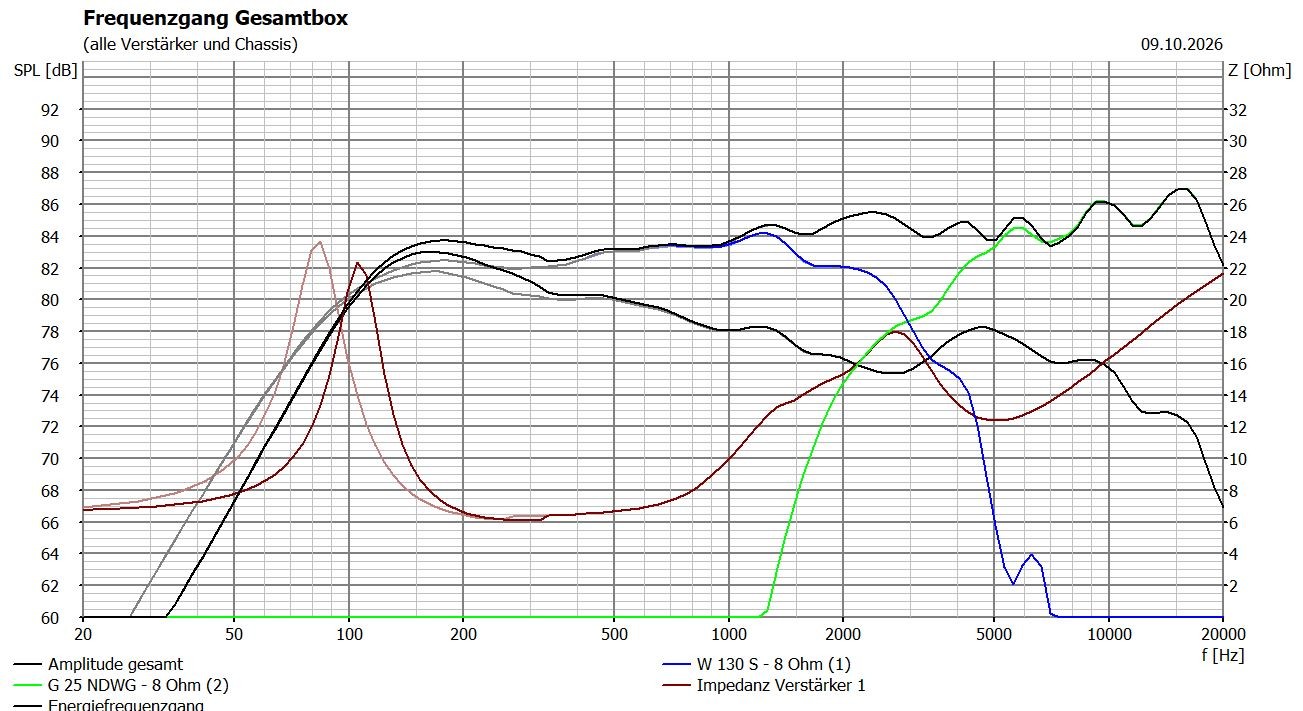

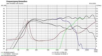

                    die Weiche ist wirklich gut, und zusätzlich kann man den Kennschalldruck durch ein kleineres Gehäuse im Grundton erhöhen, ich habs hier in 3 Liter gemacht. Ein kleiner Trick für den Mitteltöner wenn ein Sub dazu spielen soll, dann lieber das Gehäuse nicht so groß machen:

                      Visaton PeQueno (1).bpj Hier ist die Phase etwas besser. Die Weiche arbeitet ja beim Hochtöner gegen einen hohen zusätzlichen 12 Ohm Widerstand , da ist es besser, , bzw. normal, einen kleineren C und eine höhere Induktion zu wählen.
