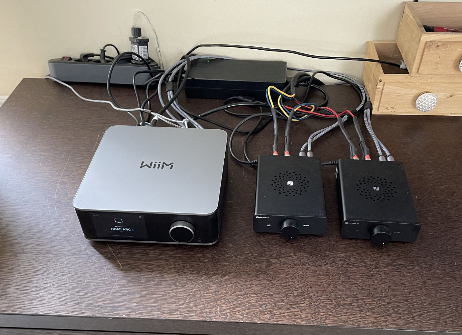

                  Wenn es schon einen WIIM Ultra gibt, ist das Gehäuse für den BG20 total irrelevant, den zum einen hat man einen LR24 Hoch- und Tiefpass und kann sogar den Delay ändern, sodass die Phase angepasst werden kann. Es werden lediglich ein Cinchstereokabel gebraucht und ein Y-Cinch-Kabel von Mono in Stereo. Dann kann man auch zwei Seiten damit befeuern. Ich schätze auch, dass man die Trennung deutlich tiefer legen könnte, wie bei meinen 4 Zoll Mitteltönern, aber trotzdem würde ich die 200 Hz angehen. Einfach deshalb dem BG20 etwas lLast zu nehmen, dass er nicht HUBEN muss, denn wenn er hubt, bedeutet das Klirr und den kann man vermeiden, ... schlussendlich mit einem super klaren Mittelton.
                  den miniDSP kannst du dir sparen bei einer Trennung bis 250 Hz, denn dies macht der Ultra genauso gut, ...
                  Wenn du irgendwelche Probleme feststellen solltest kannst du immer noch das MiniDSP dazuholen.
                  Das sieht bei mir so aus:

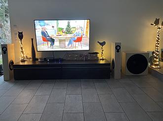

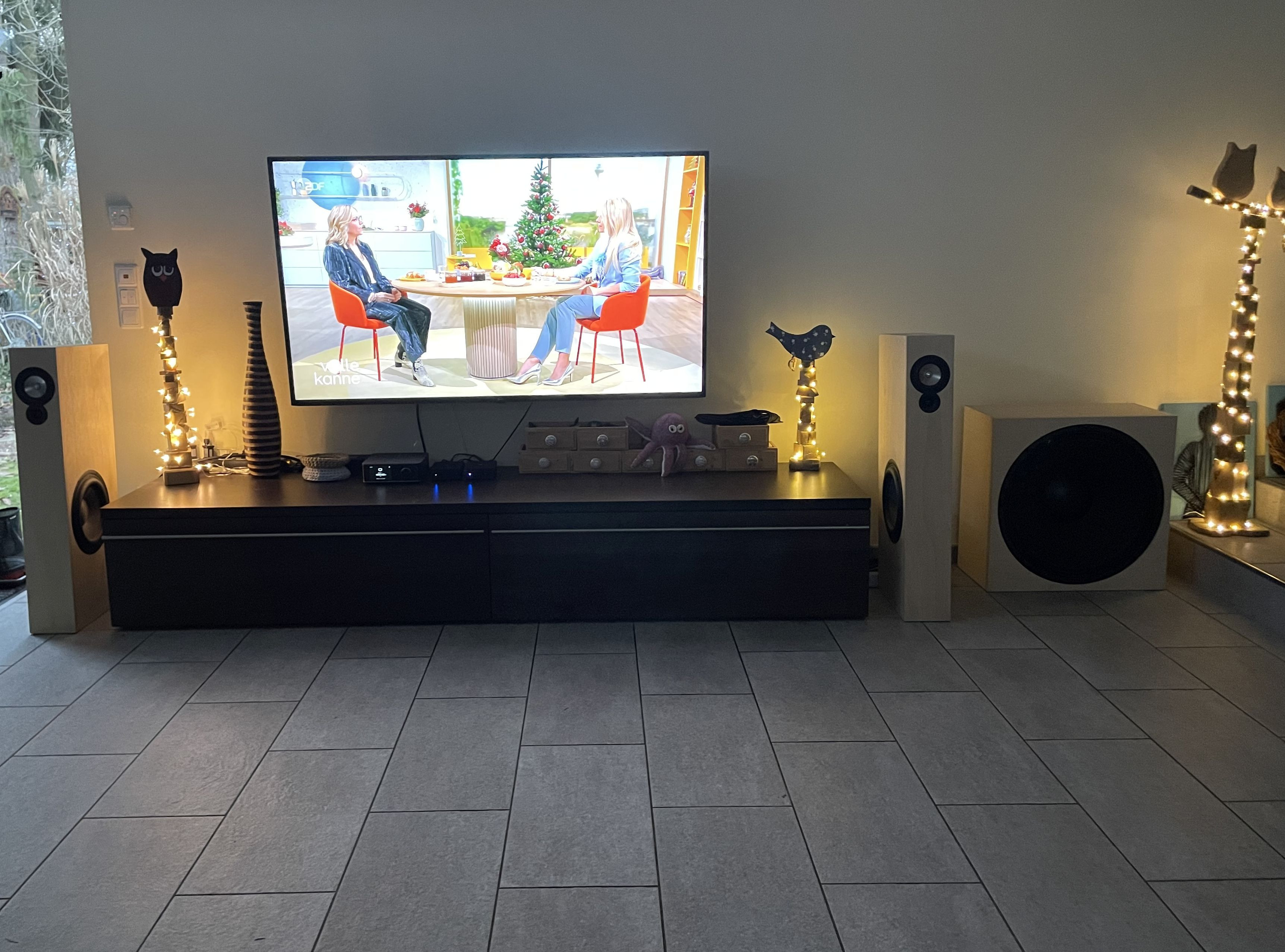

                  und die Boxen sind zum Beispiel, diese hier. Das Bild von gerade eben, mit geschmückten Weihnachtslichern, ... und der Sub ganz rechts ist elektrisch nicht angeschlossen. Die Subs die angeschlossen sind, sind in der Box seitlich integriert:
                  Klicke auf die Grafik für eine vergrößerte Ansicht  Name: IMG_3739.jpg Ansichten: 0 Größe: 1,47 MB ID: 733468
                  Vom Konzept sehr ähnlich deiner Idee, denn der TI100 und der G25NDWG haben eine passive Weiche und die untere Trennung, hier bei 220 Hz und einem Delay von 2 ms, sind die integrierten Subs vom WIIM Ultra aus gesteuert.

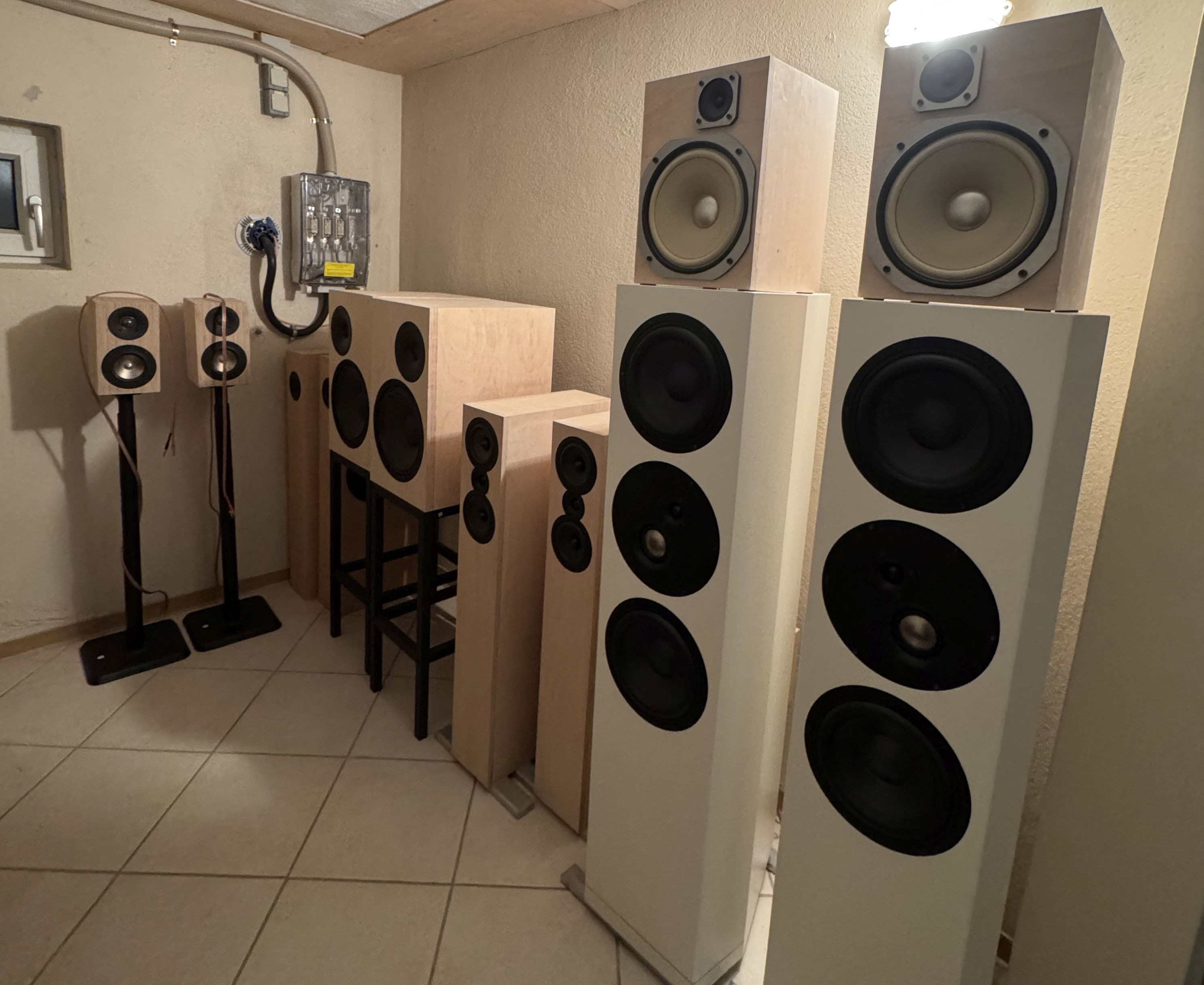

                          mit etwas Umbau gehen auch andere Boxen:
Ansichten: 181
Größe: 878,4 KB

                            nachdem ich alle Posts nochmals gelesen habe verstehe ich sehr gut den Schmerz, der im Raum da ist, warum man kleine und schmale Boxen bauen möchte.
                            Ich muss etwas ausholen, ... es wird immer wieder geschrieben dass Seitenbassboxen "speziell" sind, und dass sie schwierig abzustimmen seien, ... aus meiner Sicht gibt es für mich nur eine Schwierigkeit, der Kopf des Entwicklers der es noch nicht gemacht hat. Denn erstmal ist wichtig zu wissen, dass der Bass kugelförmig abstrahlt, das geht irgendwann mal bei um die 200 Hz schleichend in eine Bündelung über. Somit ist ziemlich egal wo der Bass sitzt ob in der Front oder auf der Seite. Mit einer Einschränkung. Die Trennfrequenz sollte etwas tiefer gewählt werden, 200 Hz ist noch kein Problem.
                            Dann ist da die Thematik des Mitteltöners, der sollte möglichst klein sein, dass auch eine schmale Box entstehen kann, bei einem AL130 sind wir schon mal bei 170 mm in der Breite, dass es auch einigermaßen gut aussieht, also Chassisgröße plus 10 mm Rand, links wie rechts. Dies ist der Grund warum ich die 4 Zöller gewählt habe, früher die TI100 und heute oft den B100, so entsteht rein rechnerisch etwas um die 140/145 mm Breite. Wenn man jetzt die Trennfrequenz sind anschaut zwischen der 200 Hz-Anforderung des Seitenbasses und dem TI oder B100 sollte man möglichst hoch trennen, vielleicht um die 300 Hz, ... Es erhöht sich der Klirr wenn es sehr laut wird. Ich schreibe sehr häufig wie laut man machen kann, dass ich es negativ empfinde, da sind wir bei Pegeln beim Ti oder beim B100 schon bei mördermäßigen 110 dB. Der TI oder der B100 machen bei LR4 bei 220 Hz quasi keinen Hub, somit auch wenig Klirr, ... was leider hinzu kommt, die Treiberchen sind KEINE PA-Chassis, dass durch die kleinen Litzchen auch dementsprechend Strom durch geht, was sich dabei zeigt, dass die Chassis warm werden, wenn die Treiber keinen Hub machen wird auch wenig Luft nach draußen gefächert, sodass die Wärme im System bleibt. Da ist der TI100 deutlich besser, da er aus Metall ist und die Membranfläche einen Teil der Wärme abführt, das ist beim B100 etwas schlechter. Wir sprechen hier von mehreren Stunden Vollgas. Ich habe einmal einen TI100 bis ans Limit und bis zum Tod gebracht, .. das sind sehr große Pegel und dies über Stunden.
                            Der Hochtöner wird dementsprechend nach dem Maximalpegel und der Trennfrequenz ausgesucht was die Mitteltöner schaffen, und da sind wir bei Trennungen bei 3 bis 5 kHz, ... früher habe ich gerne den G20SC eingesetzt und heute gerne den G25NDWG. Die KE25 ist aus meiner Sicht total übertrieben, der würde sich bei der obigen Kombination dauerlangweilen, der braucht Pegel!!!
                            Thema Aubstrahlung, ich habe mit der hohen Trennfrequenz bei 4 bis 5 kHz eine sehr gute Abstrahlung gefunden wo der G25NDWG sehr gut funktioniert, der Übergang ist aus meiner Sicht nahezu perfekt. Mit einem größeren Waveguide sind auch tiefere Trennungen denkbar, dann mit dem G25ffl oder der DSM oder der KE, ... das hatten wir schon.
                            Und dann landen wir bei der No.1, wie Nico schon angehängt hat, ... oder mit etwas Umbau bei der deutlich lauteren No.2 mit einem doppelten Mitteltöner. Im Bild ungefähr in der Mitte, ... gleicher Formfaktor wie bei der No.1.
