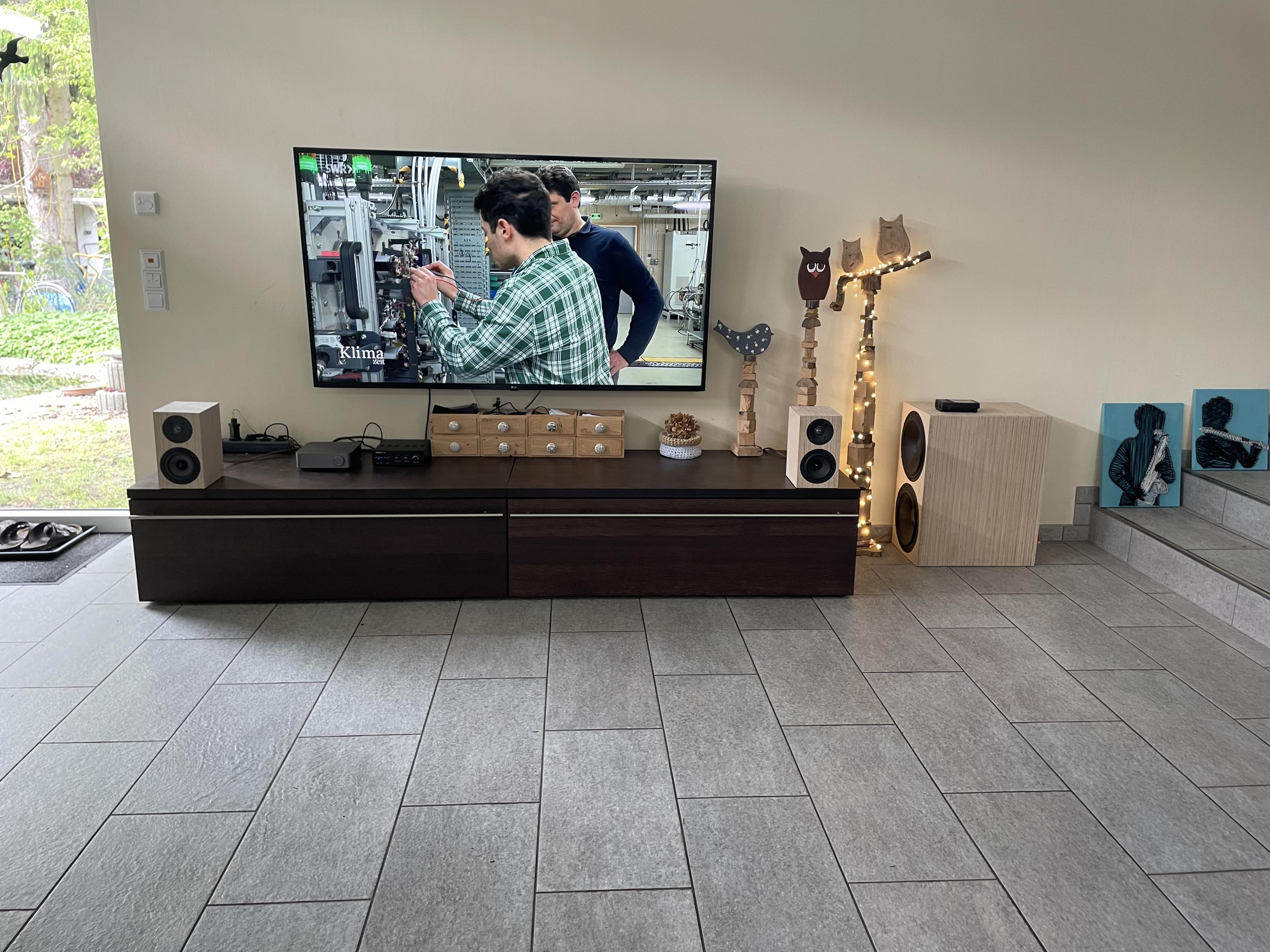

    Die "Was braucht man mehr" entstand aus einer Idee den TI100 mit verschiedenen Hochtönern und Seitenbässen zu kombinieren: Am Ende ist es der TIW300 TI100 und G20SC geworden. Die Box hat nach dem Fertigstellen einen Abnehmer im südlichen Deutschland gefunden, ...
    https://forum.visaton.de/forum/proje...ndgeh%C3%A4use

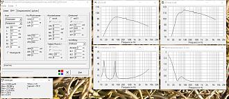

    Jetzt, einige Jahre später, plane ich wieder so eine ähnliche Box, ... die erste Simulation aus meinen ganzen Vor-Versuchen der letzten Wochen ist dieses hier als Simulation entstanden:
    Der neue Hochtöner passt sehr gut in das Konzept und dass der TIW200 in CB und der B100 zusammenpassen, weiß ich von der Stella TIW200B100, ... in Summe wird auch der TI100 reinpassen. Ich wollte bevor die Box entsteht, auch noch einen Vorversuch mit einer kleinen Regalbox machen (Aria TI100G25NDWG), der bessere Mitteltöner wird dann für die Standbox genutzt, vermutlich der TI100.
    Angetrieben soll mit WIIM AMP und Teilaktiv, ...
    die Finale Simulation nach der Messung geändert:

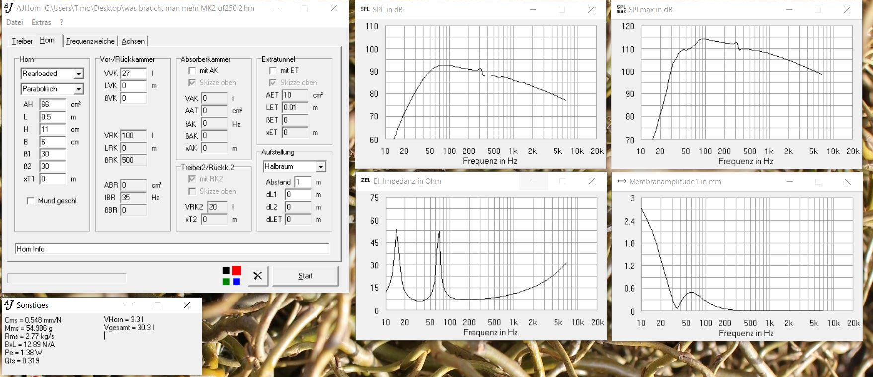

      es geht mit der Ideenfindung weiter, ...
      wenn ich tatsächlich den TI100 finden sollte müsste ich beim TIW200 entweder auf BR gehen, um im Bass etwas leistungsfähiger zu werden, oder gleich einen größeren Bass nehmen. Und in dem Fall eignet sich die nächste Größe 250. Und dann landet man automatisch bei der Abstimmung des Doppelsubs, der bei mir hier auf der Seite steht. Der hat rund 25 Liter für einen Treiber und ist bei rund 40 Hz abgestimmt. Was nicht heißt, dass drunter nichts mehr geht. Es heißt nur dass er drunter etwas mehr Hub macht, als bei einer tieferen Abstimmung. Dass die Abstimmung sehr gut funktioniert, habe ich in vielen Messungen gezeigt. ps. und er spielt gerade als ich diese Zeilen schreibe:

      hier nochmals die Überführung der Doppelsub-Daten in AJHORN für einen Treiber pro Seite:
Name: was braucht man mehr MK2 AJHORN Abstimmung.JPG
Ansichten: 2512
Größe: 320,6 KB

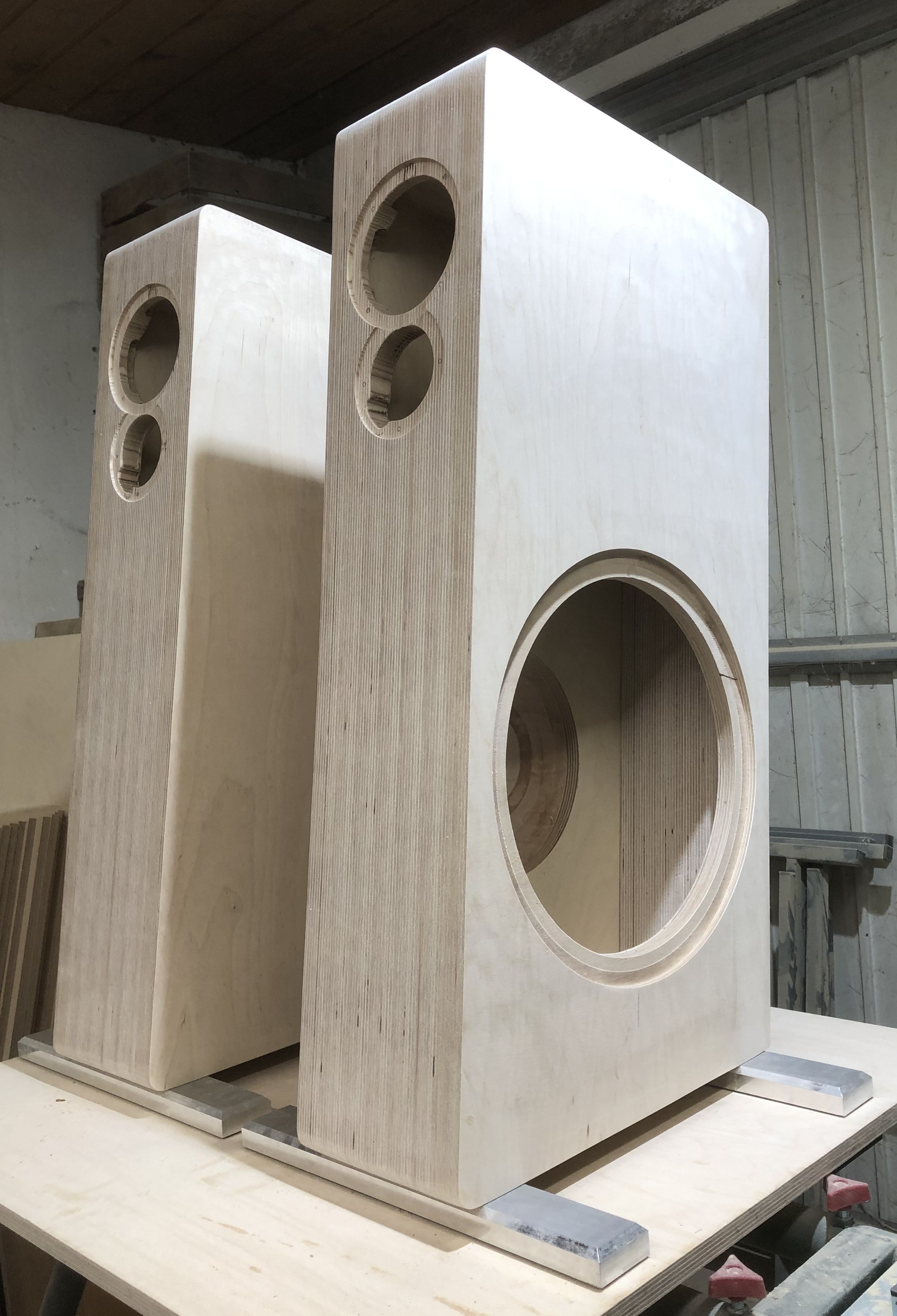

        Viel Spass beim Baubericht. Ich habe dieses Mal auf die Streifentechnik verzichtet! Weil das Gehäuse mit dieser neuen Methode (Falzen) einfach deutlich genauer gefertigt werden kann. Das nachträgliche Schrumpfen der Schichten in der Streifentechnik hat mir manchmal schon ein paar graue Haare gemacht.
        Wer ein genaues Auge hat, wird bemerken, dass ich das Gehäuse nach hinten wieder sehr leicht geneigt habe, das hat keinen akustischen Grund, sondern soll einfach die Optik etwas auflockern. Das hat mir bei der Stella sehr gut gefallen und ist auf 35 cm Tiefe zwei Zentimeter an der Rückwand kürzer, also 90 cm Vorne und 88 cm Hinten.
        Ein Kippschutz zur Seite wird auch wieder benötigt und da nehme ich den von der Stella. Denn wichtig, an der Stelle zu sagen, ist dass die sehr schmalen Gehäuse sehr leicht zur Seite kippen. Das hat nicht nur den Nachteil des leichten Umfallens sondern auch das Thema, dass der Bass quasi durch seine Membranbewegung das Gehäuse zur Seite hin dynamisch belastet und eine Querstütze hilft enorm das Kippeln zu unterbinden. Zu diesem Thema später im Thread mehr, denn es soll aus diesem Grund im oberen Bereich etwas Masse eingebracht. Auch deshalb das 24 mm Material bei der Mitteltonkammer, ...

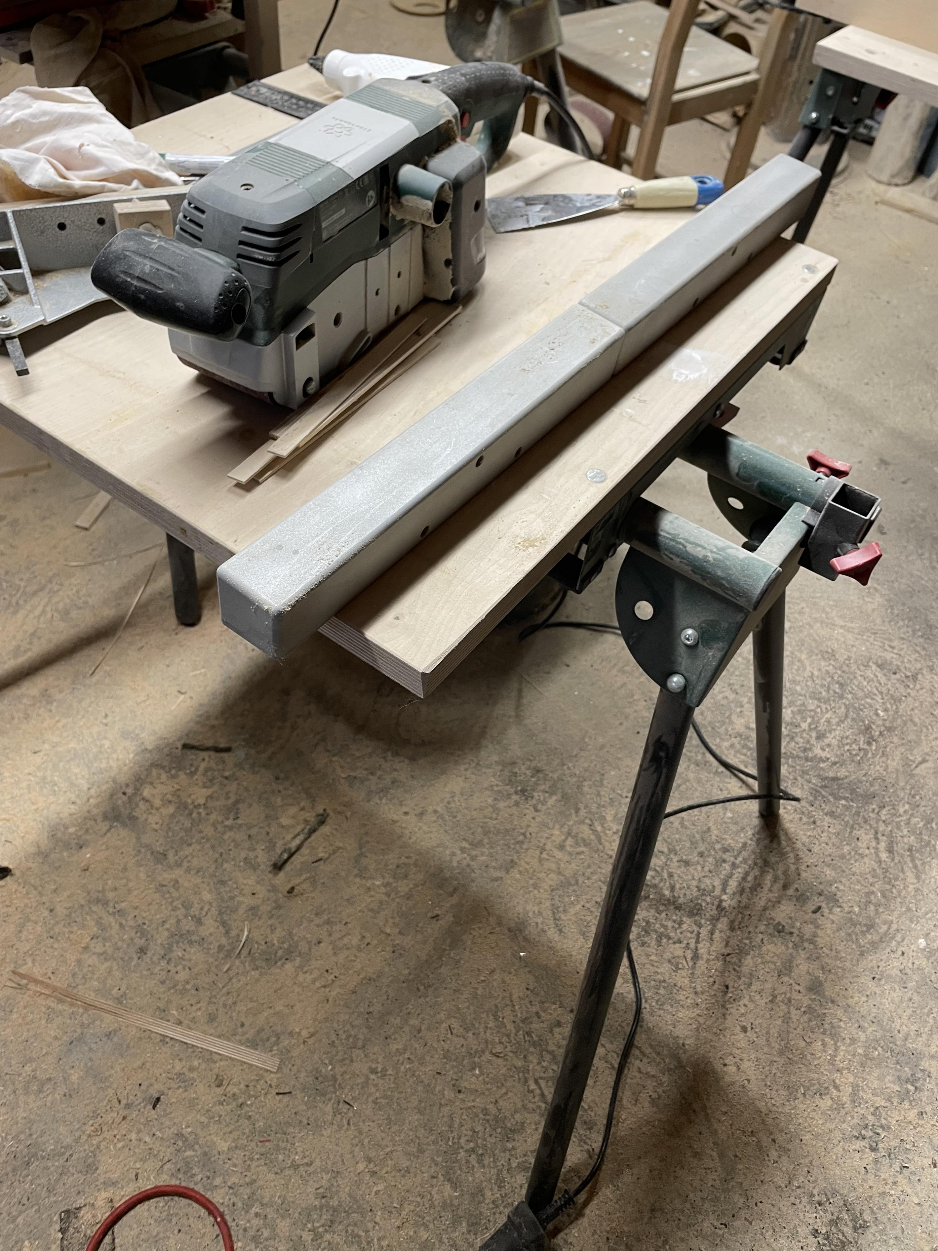

        erstmal die Bilder, nach ca. zwei Stunden, in der viel zu kalten Garagenwerkstatt. Dies ist auch der Grund warum ich mich jetzt erstmal Aufwärme im warmen Wohnzimmer.
        Klicke auf die Grafik für eine vergrößerte Ansicht  Name: IMG_2947.jpg Ansichten: 0 Größe: 1,08 MB ID: 725231

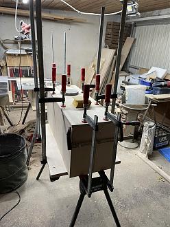

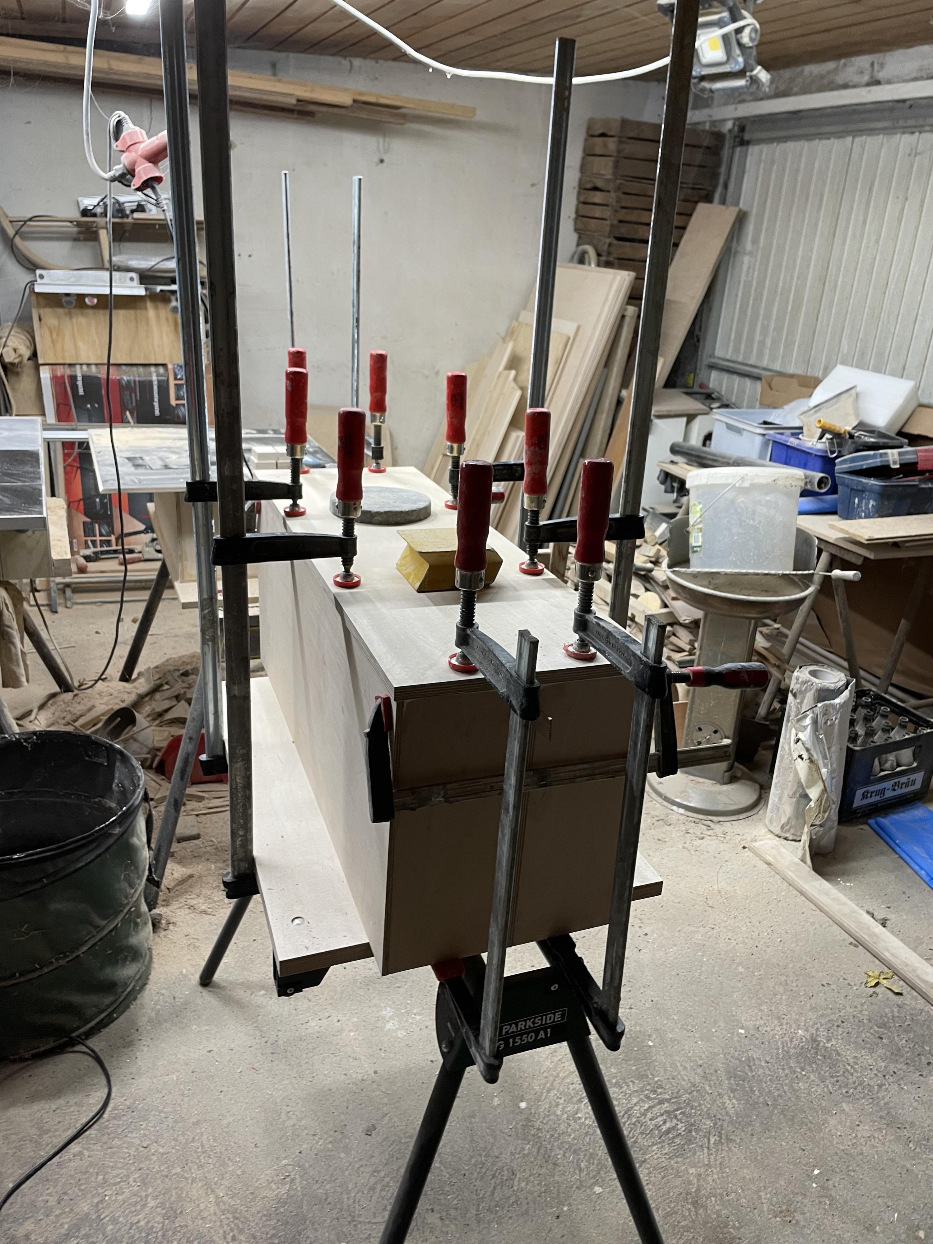

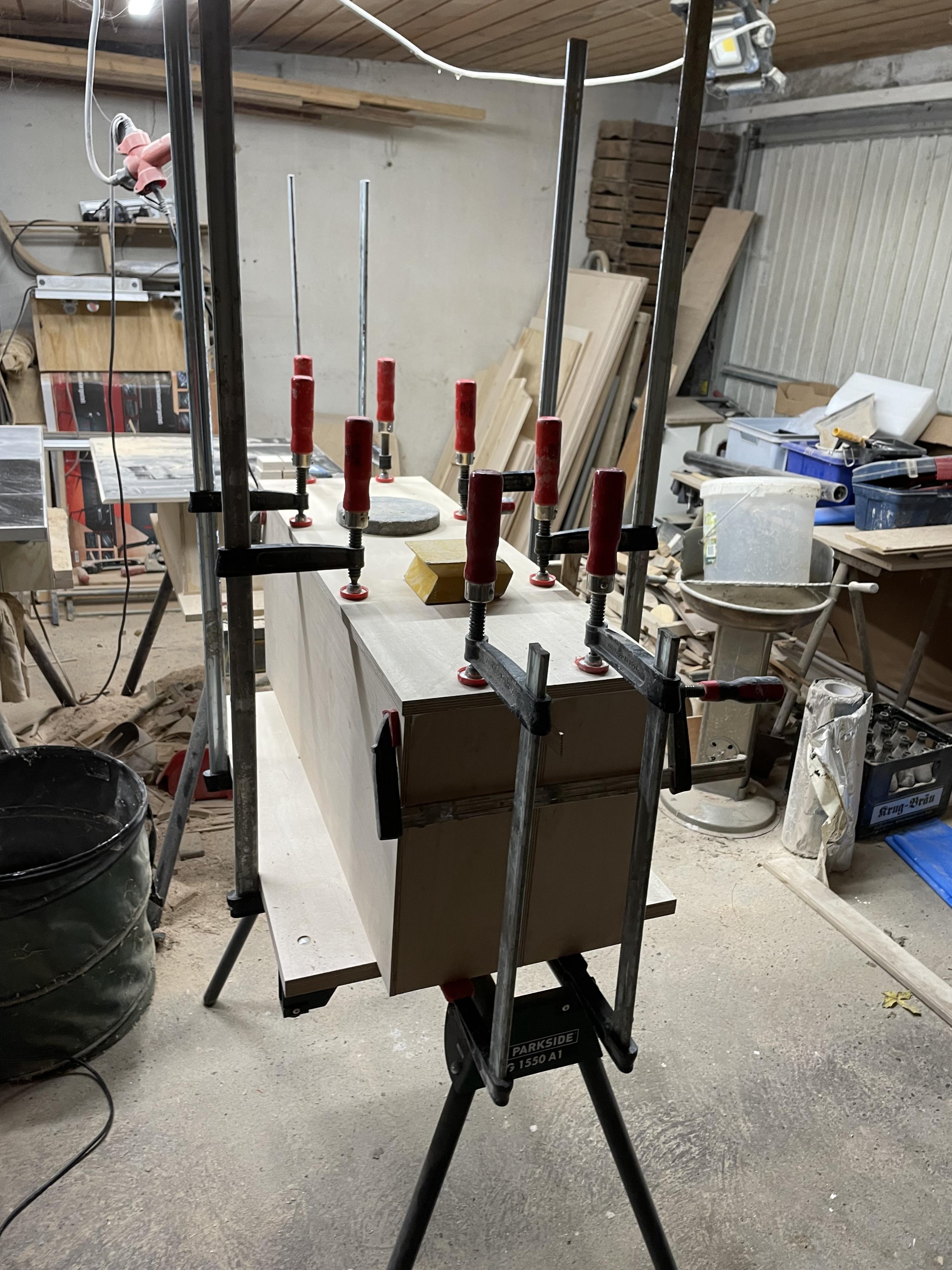

                              und der nächste und letzte Leimvorgang ist erledigt und trocknet nun wieder eine Weile:
Ansichten: 2409
Größe: 1,22 MB

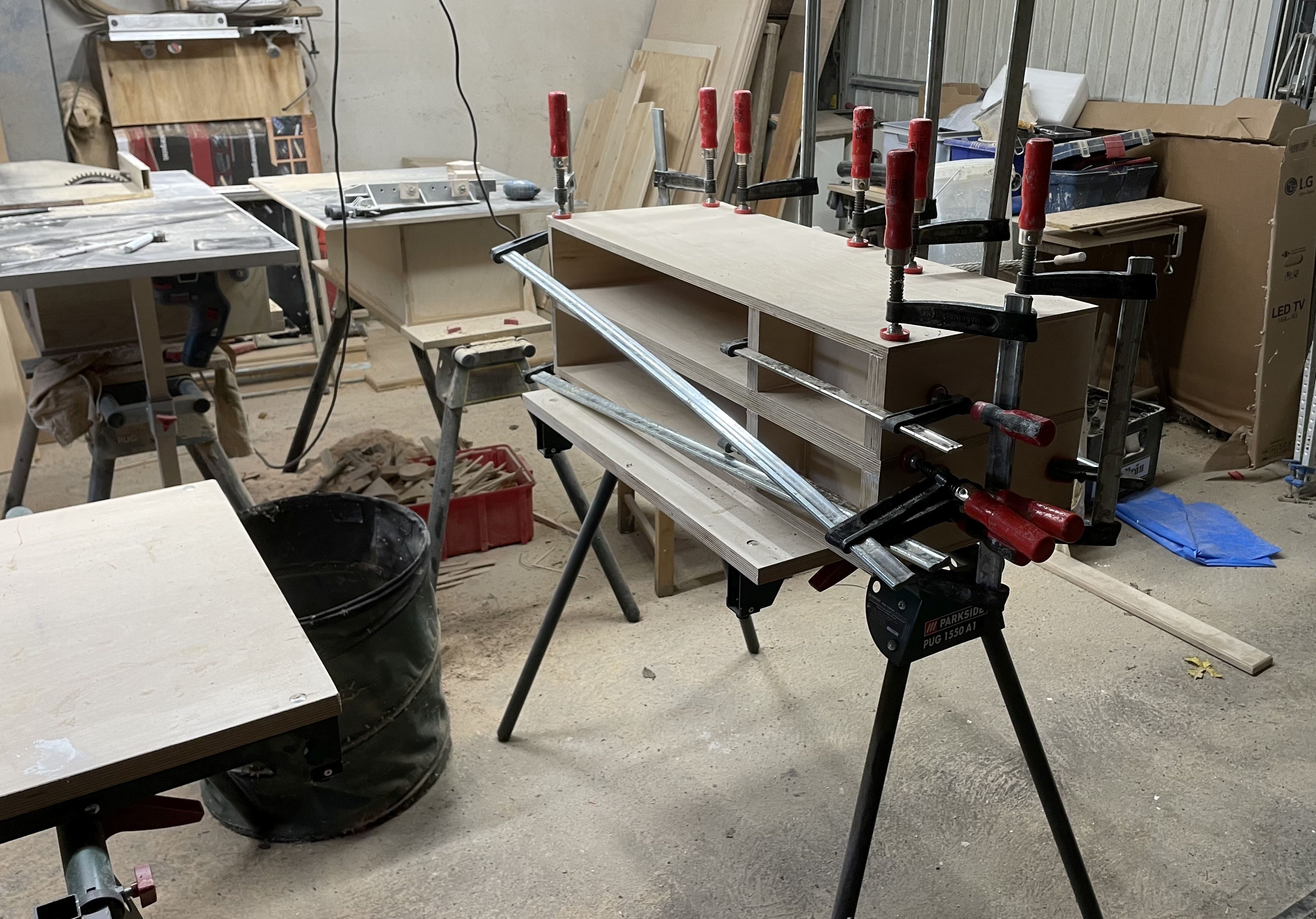

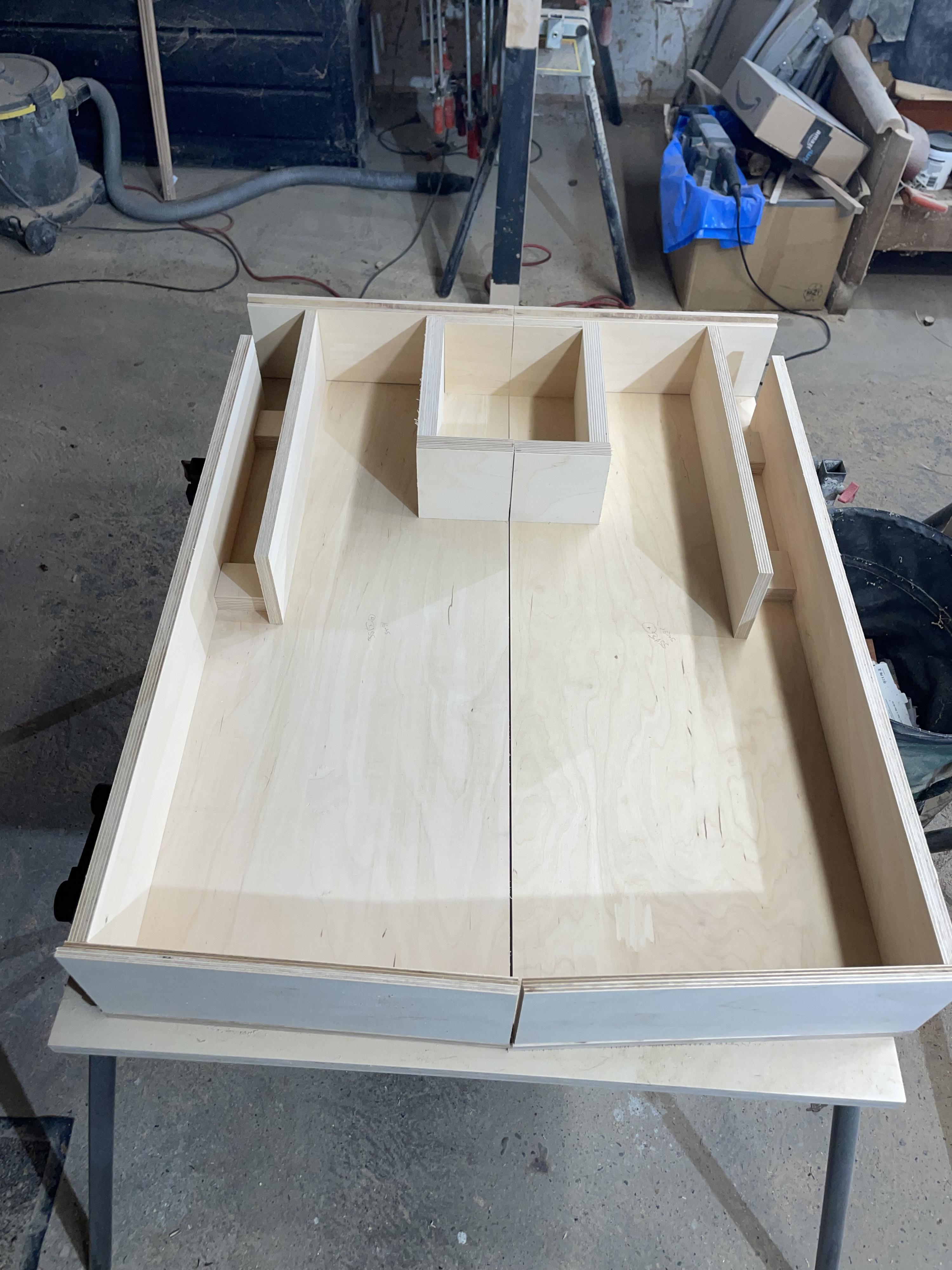

                              die hinteren Querstützen habe ich auch noch gefunden, da ist der Winkel der Schiefstellung auch schon eingearbeitet, aus der Stella TIW200B100:
Ansichten: 2356
Größe: 1,21 MB
                              ob ich heute noch weitermachen kann, weiß ich nicht, es geht jetzt ans Bündigfräsen.
                              Das Außenmaß ist in Zentimeter: 90,5(88,5 hinten)x14,4x35
                              sollte innen rund 31 Liter in Summe sein, da geht einiges an BR-Kanal ab und die Mitteltonkammer, sodass rund 25 Liter für den Bass übrig bleibt.
