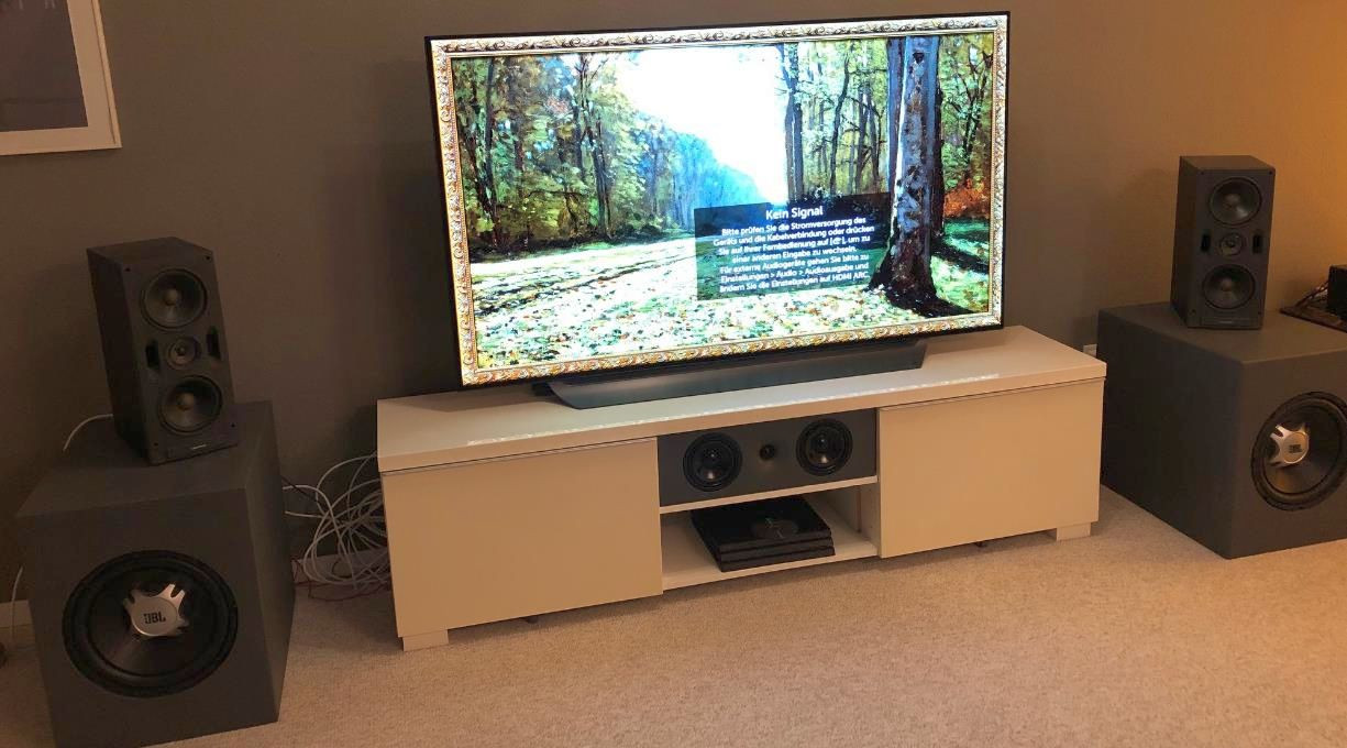

                          Zwei Sub in der Nähe der "Satelliten" ist nahezu optimal. Da klingen sogar alte Grundig-Boxen prima...Klicke auf die Grafik für eine vergrößerte Ansicht  Name: tibor heimkino.jpg Ansichten: 0 Größe: 182,7 KB ID: 732508

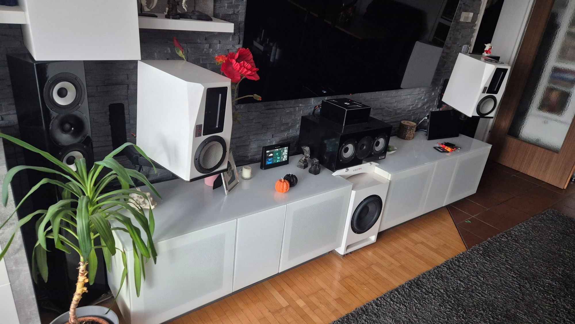

                            Leider kann ich es so nicht stellen. Bei mir steht aktuell der TIW genau zwischen den Sats. Ich müsste einen 2. Sub dann auch mehr zur Rückwand verlagern. Ich habe da 2 getrennte Anlagen. Eine zum Musikhören und die andere für TV.
