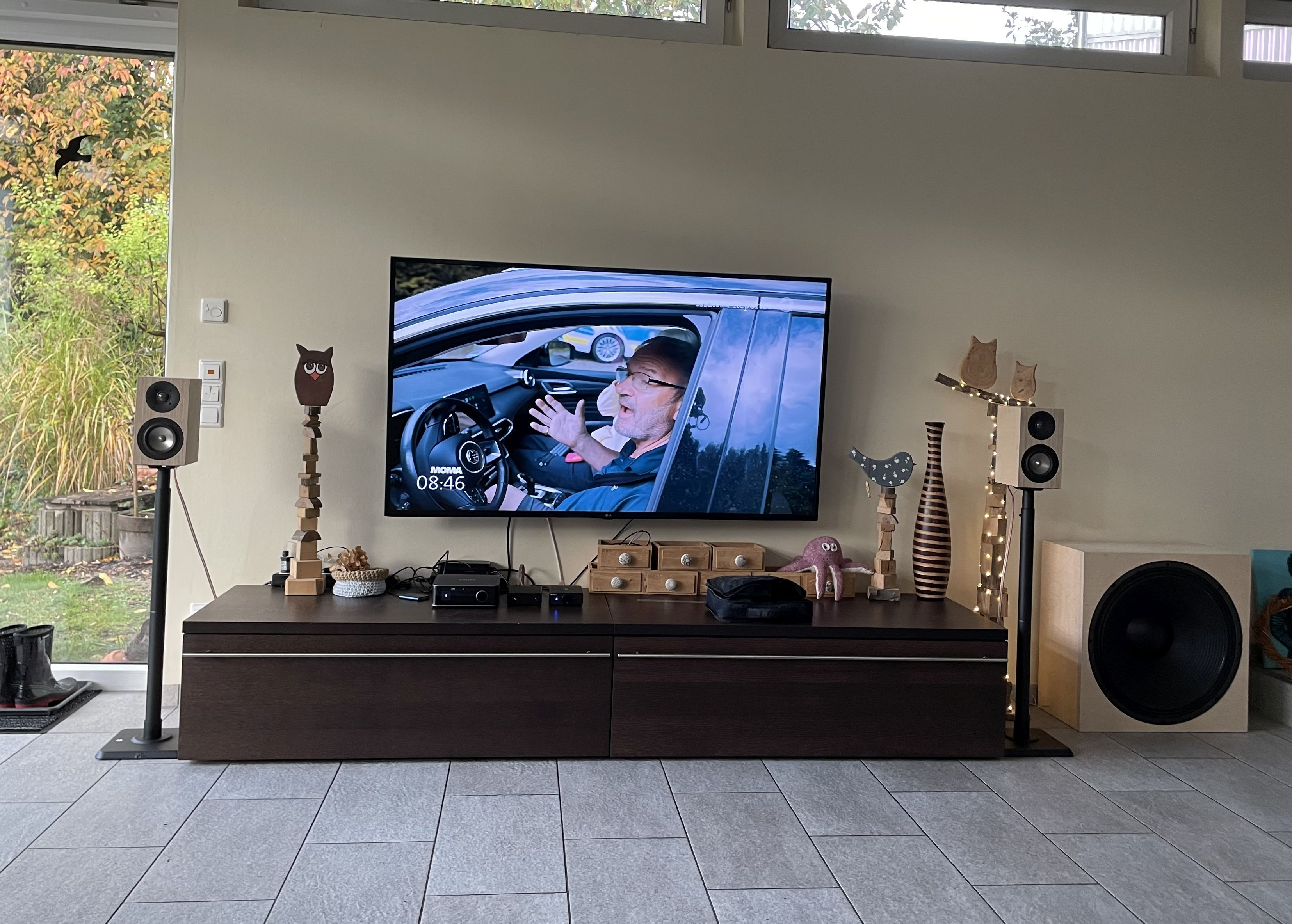

      Da aktuell gerade so eine 2.1 im Wohnzimmer steht mache ich auch das letzte Thema anhand dieses Beispiels. Am WIIM Ultra, was mit LR trennt mit 24er Steilheit, gab es unter 120 Hz genau diesen Effekt, dass SAT und SUB vom Timing nicht zusammenpassten.
      Klicke auf die Grafik für eine vergrößerte Ansicht  Name: IMG_3626.jpg Ansichten: 0 Größe: 1,45 MB ID: 732519
      aktuell steht der Sub quer aber mit gleicher Trennfrequenz bei 180 Hz, am WIIM Ultra gibt es die Möglichkeit die Phase mittels eines Delay zu verbessern. Was hier auch genutzt ist. Mit dieser hohen und steilen Trennung und einem Delay klingt das System wie aus einem Guss. UND "Nichts" schlägt an. ps. da geht schon was im Pegel!!!
