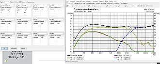

      Bringt es was wenn die Lautsprecher anders angeordnet werden?
        • 28884
        Was meinst du? Das Problem sind die vielen TMT nebeneinander, die die Bündelung extrem stark machen. Lösung: Mindestens 2 TMT tiefer Trennen, also 3 Wege

          Ich meinte die Chassis auf der Box anders anordnen, zb. Die TMT weiter weg vom HT
            • 28884
            Macht es noch schlimmer

              mal etwas verrücktes.....
              Wie sieht es damit aus?
                • 28884
                Du musst nicht versuchen, das Rad neu zu erfindern, vor allem, wenn es eckig ist.
                  • 28884
                  Vorschlag. Baue die Couplet WG, Al 130 hast du genug, die G 20 und Al 130-Rest verbaufen, Ke+WG kaufen. Weiche ist im Forum abrufbar. Dazu den Sub bei 100 Hz getrennt und in "small" betrieben.
                  Gute Bündelung, erprobt, 110 dB max.
                  Ich sehe, das Thema wurde schon mal ewig diskutiert......

                    Ich habe aber schon die Couplet Weichen... würde die eben gerne wieder verwenden!

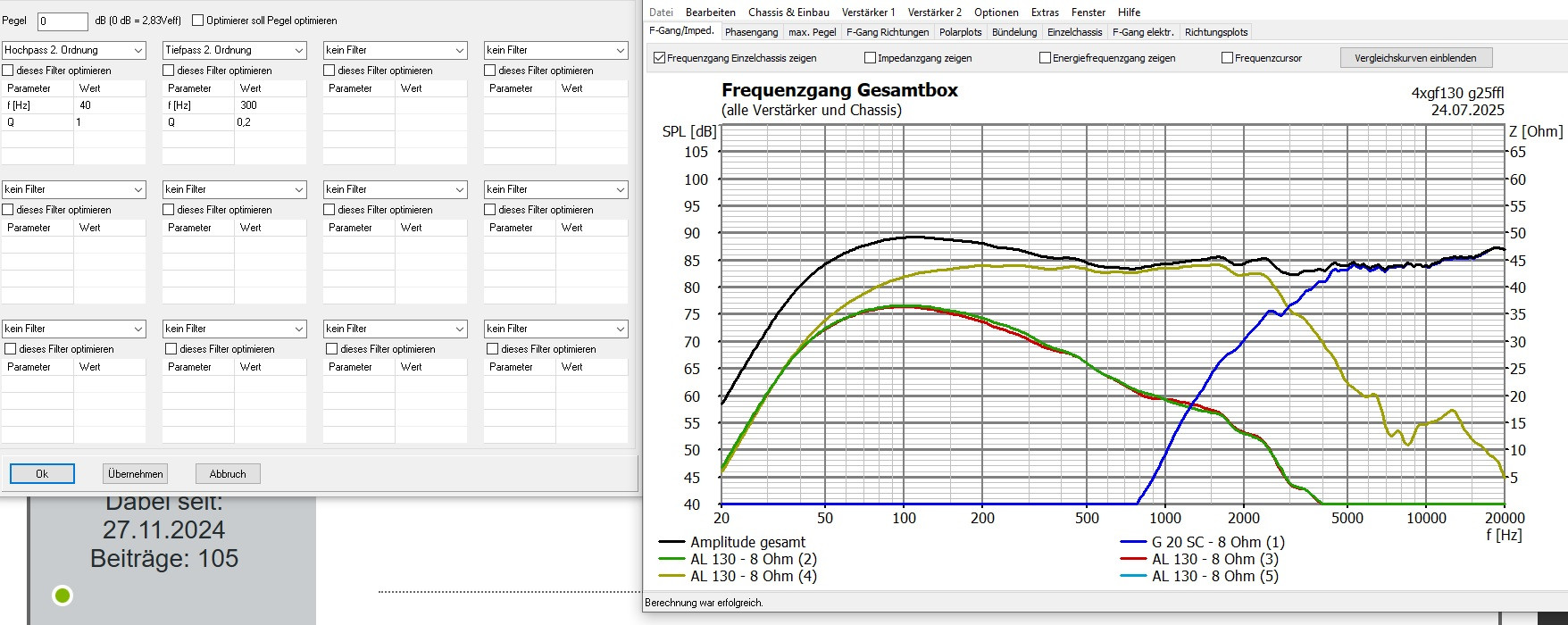

                      Du darfst 4 Chassis nicht bis 3kHz laufenlassen. Das bringt nur noch Chaos. Schau dir das an, ich habe das nur als Idee zum Nachdenken. Natürlich kanns alles passiv machen. Ich habe es aktiv weil es einfacher ist.

                        Dankeschön, das sieht schon gut aus, aber dann müsste ich noch eine zusätzliche Weiche im Mini Gehäuse unterbringen und noch mehr Kabel an der Wand verlegen....
                        Da muss ich wohl doch komplett andere Weichen basteln....schade um die Couplet Weichen...
                          Bekommt man die Weiche noch günstiger und besser hin?
                            • 28884
                            Sieht deutlich besser aus. Der Bassbuckel ist zu heftig, zumal er noch durch die Wandmontage verstärkt wird. Siehst du, wenn die Kantenbrechung weggeklickt wird. Ich lasse mal den Optimierer arbeiten.....

                            Der Center ist ok,
                            wie gesagt, lass den AVR einmessen und stelle auf small, nur so ist das Basssmanagement aktiv.

                              Der Bassbuckel bzw. der Badewannen-Verlauf ist schon ok, da mein Raum in diesem Bereich ziemlich viel schluckt!
