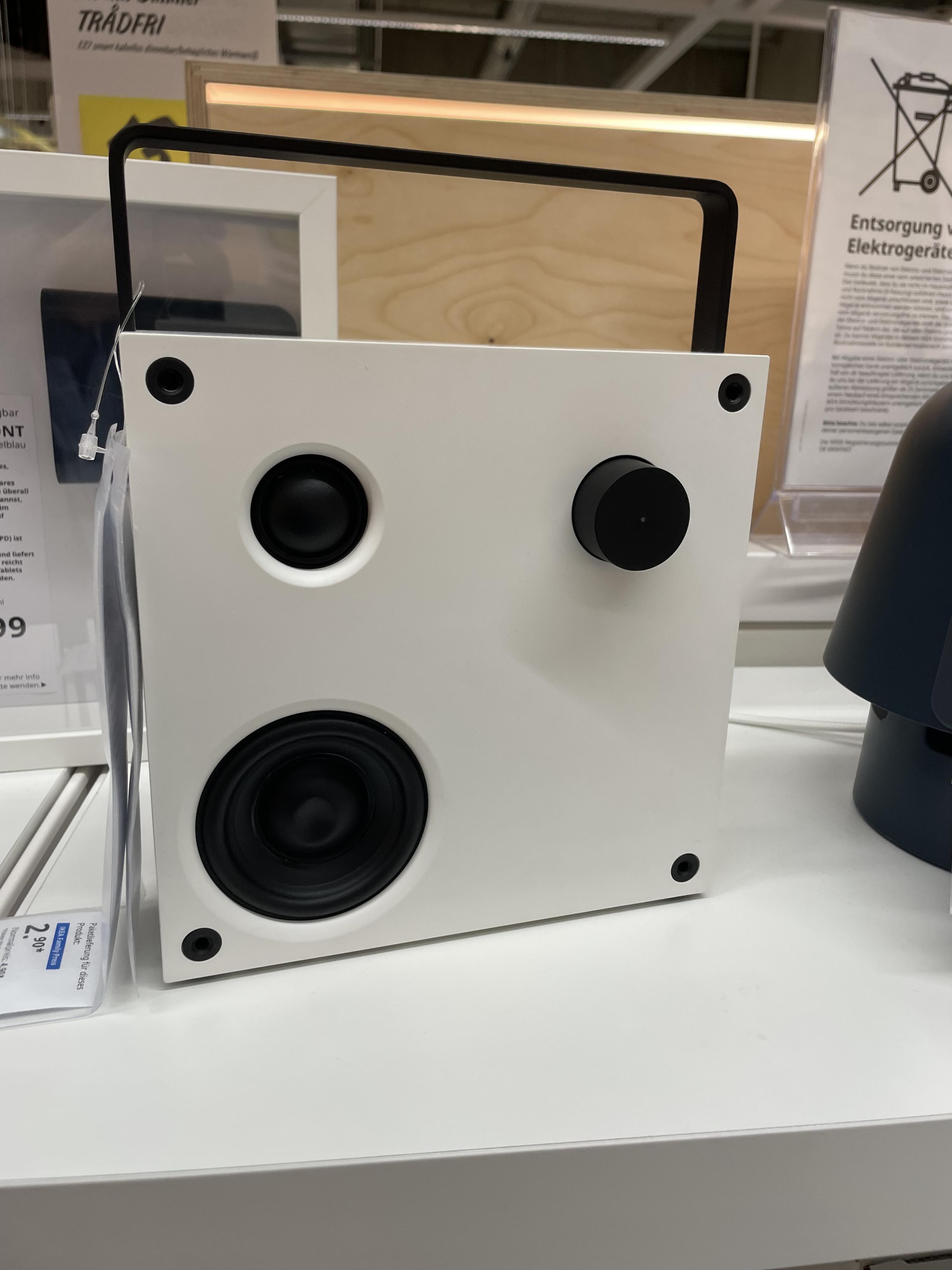

    Hallo in die Runde, ... in den letzten Diskussionen rings um den neuen Hochtöner kam immer wieder die Frage auf, ob auch ein B80 im Zusammenspiel funktioniert, und zusätzlich lässt mich die Frage nach der untersten Trennfrequenz nicht los. Beide Fragen und ein Besuch bei IKEA sind die Initialzündung dieses Boxensystems.
    zunächst ein Bild vom Ikeabesuch:
    Klicke auf die Grafik für eine vergrößerte Ansicht  Name: IMG_3157.jpg Ansichten: 0 Größe: 1,11 MB ID: 727010

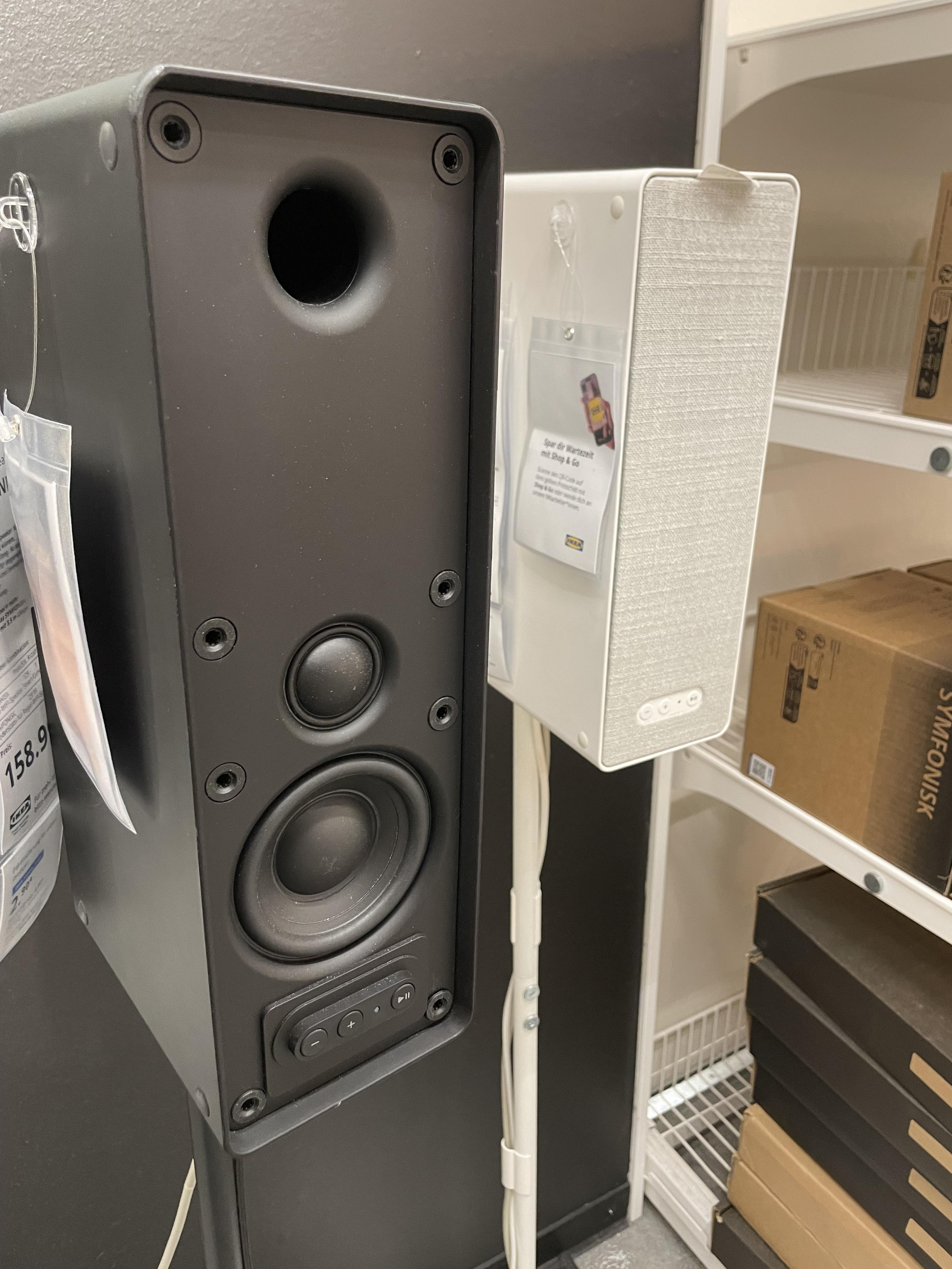

    Der Formfaktor dieser Box geht eher in die schmale Richtung, stattdessen ist die Box super hoch. BR, nach vorne, oben.

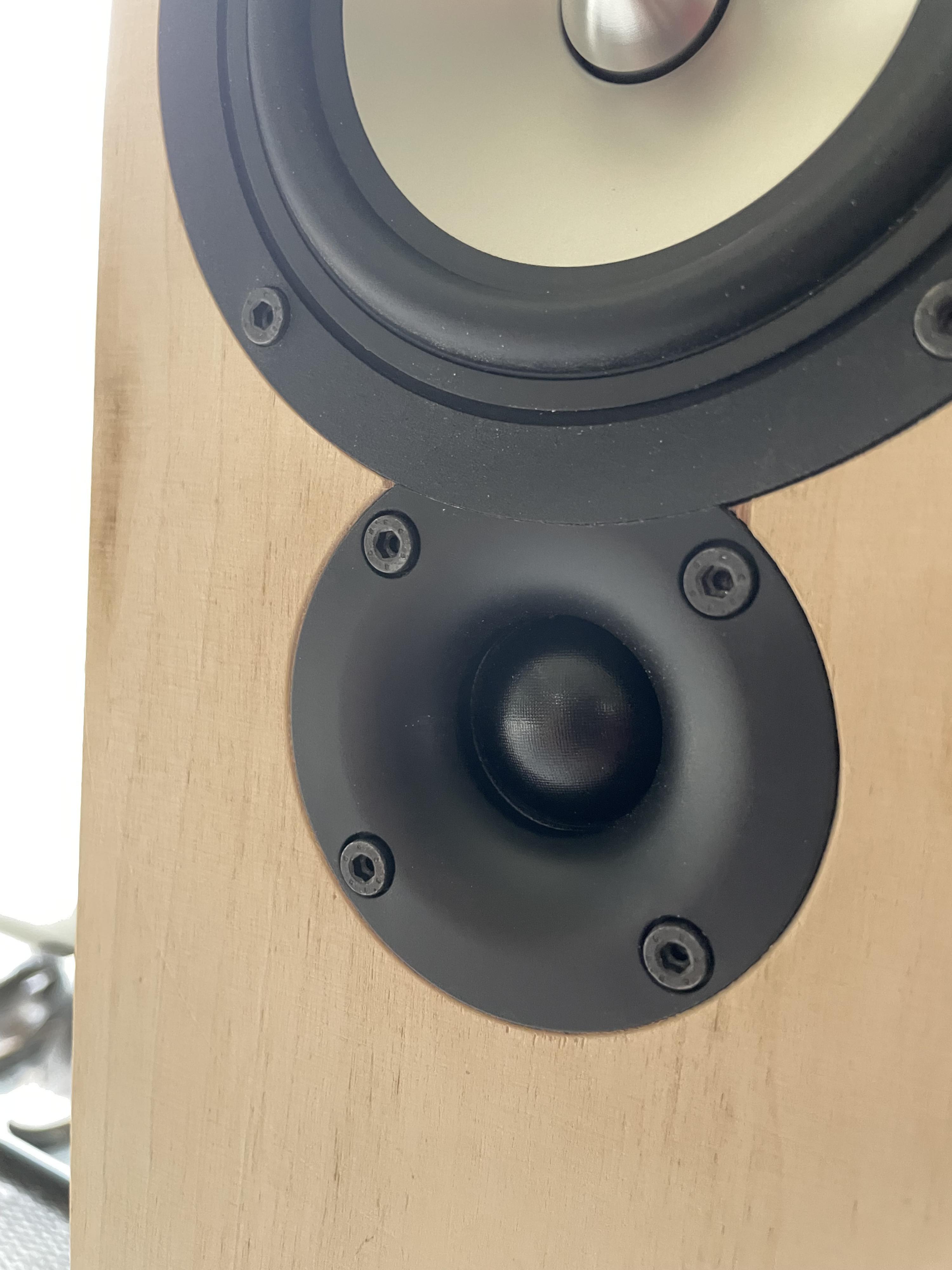

    zusätzlich wollte ich noch ein Bild zeigen, was mich gerade auch inspiriert:
    Klicke auf die Grafik für eine vergrößerte Ansicht  Name: IMG_3156.jpg Ansichten: 0 Größe: 570,3 KB ID: 727011

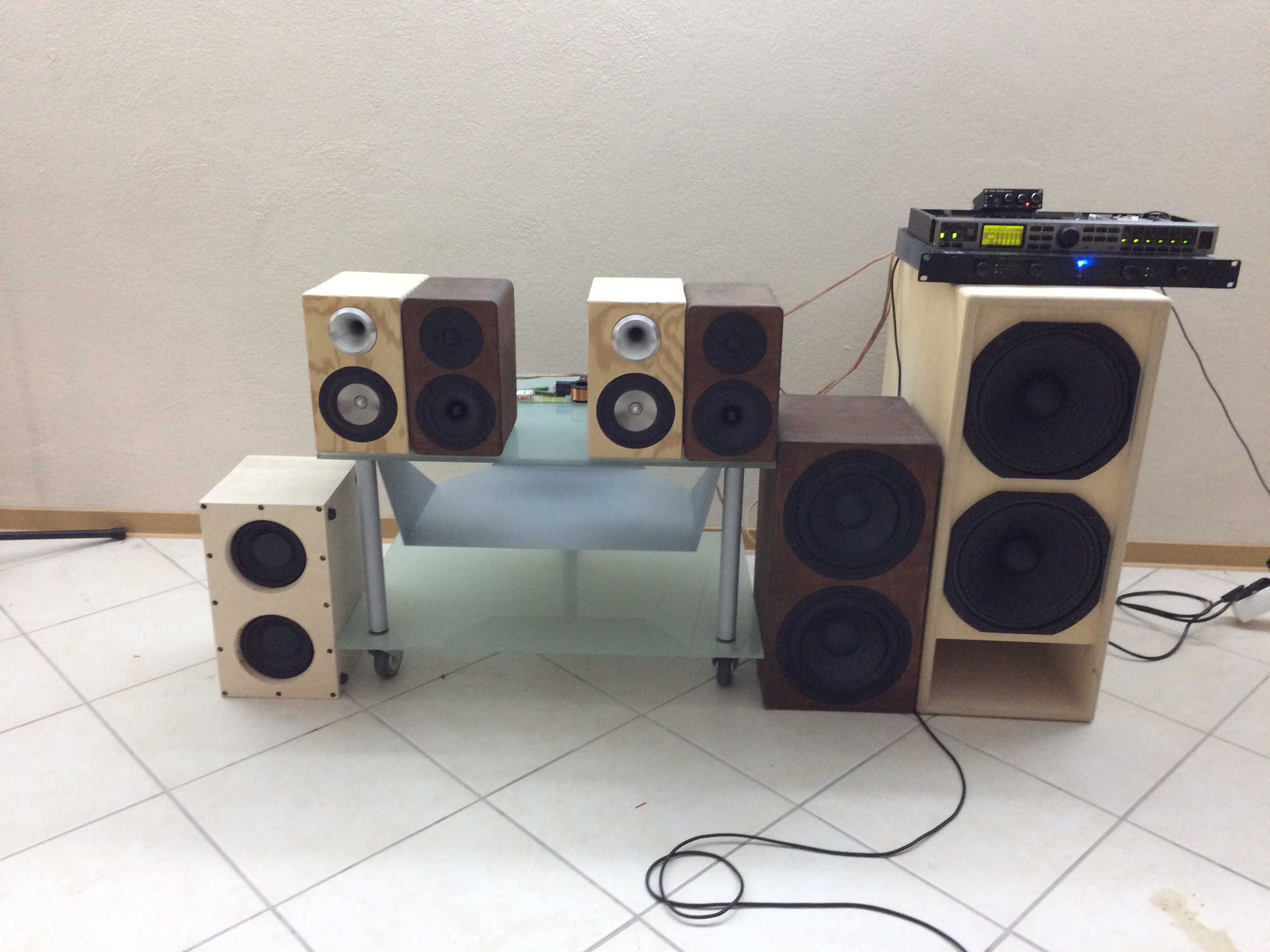

                DIES IST NUR EIN TEST UM DIE ZWEI FRAGEN VOM ERSTEN POST ZU KLÄREN. Also ist mit die Kombination aus B80 und G25NDWG das Wichtige in diesem Konzeptversuch. Der Sub spielt diesmal eine total unwichtige Rolle. Ich habe noch ein Doppelsubgehäuse im Keller, wo die GF200 oder AL200 oder TIW200 reinpassen, ... entweder benutze ich das komplett oder nutze die Hälfte davon. hier, der dunkle Sub in der Mitte:

                  Ui ha, den B80 absäbeln? Da würde ich allerhöchstens 7mm reinfräsen und dann würde ich wahrscheinlich schon mit Dichtmittel arbeiten damit es nicht drunterdurch pfeift. Dann wären die armen Teile nur noch 90mm breit. Das ist ganz schön schmal. 95mm Schallwand und dafür lang. Leitzordner-Format.

                    dann kannst du oben auch gleich den HT rein laufen lassen. Auch 7mm tief zwischen die oberen Schrauben.

                      bei der "was braucht man mehr" sind es, glaube ich, 9 mm eingefräst:
                      Klicke auf die Grafik für eine vergrößerte Ansicht  Name: IMG_3010.jpg Ansichten: 0 Größe: 778,5 KB ID: 727037
                      das würde ich jetzt beim B80 vielleicht auch wieder machen, ...
                      Alternativ könnte man drüber Nachdenken den B80 von hinten zu montieren und den HT von vorne einzufräsen.
                      Das sind die konstruktiven Dinge die ich noch überlegen muss, ...
                      Ja das stimmt schon, den B80 zu beschneiden war eben so eine Idee, vermutlich in Sachen Abdichtung sehr schwierig umzusetzen. Eben nur so eine Idee.

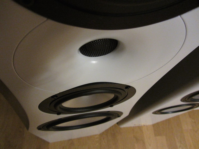

                        ja, das sind zwar nur minimale Änderungen an der Akustik, ... ABER mir gefällt es optisch auch sehr gut wenn die Chassis sehr eng beisammen sind.
                          mir auch
