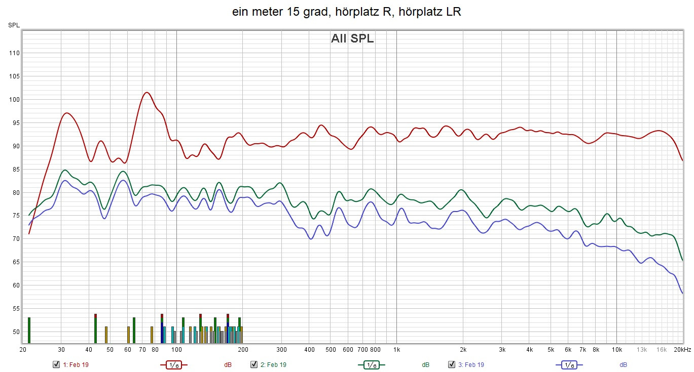

                  ich hänge grad nochmals meine letzte Messung des Boxensystems mit WIIM Ultra, Rotel und Boxen hier an.
Name: ein meter 15 grad, hörplatz R, hörplatz LR.jpg
Ansichten: 229
Größe: 275,2 KB
                  das ist so zu lesen, dass man bei der oberen Messung den Bassbareich nicht beurteilen kann, diese Messung entstand unter einem Meter und 15 Grad. Dann die Messung mit nur einer Box am Hörplatz und die Messung mit beiden Boxen am Hörplatz. Wie man sieht, gibt es diese "kleine Beule" der Simulation am Hörplatz nicht, ... die Trennung ist aktuell bei 250 Hz und einem Delay für den Sub von 1 ms, und zusätzlich ist der Bass verpolt angeschlossen.
                  Die Delle der beiden Hörplatzmessungen leicht oberhalb des Grundton hatte mich an der Messung zunächst am Hörplatz gestört, und mit plus drei dB korrigiert. Durch Hörtests ist diese damals gemessene neutrale Kurve wieder zehntel-dB-Weise verschwunden. Aktuell habe ich noch eine 1 dB Überhöung im DSP bei den PEQ drin. Die restlichen Korrekturen sind lediglich um im Bass die kleinen Moden rauszunehmen:

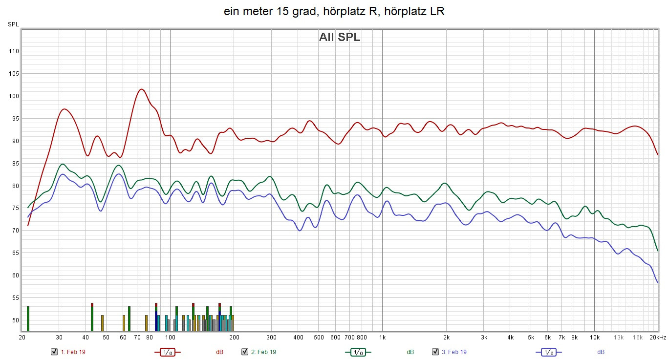

Ansichten: 215
Größe: 160,8 KB
                  Seit Jahren messe ich immer wieder die gleichen Basskurven, EGAL mit welcher Box, ... ich habe den Standplatz der Boxen nun über Jahre immer wieder leicht modifiziert, sodass auf der kompletten "einen" Couch ein sehr gutes Basserlebnis bis 30 Hz vorhanden ist.
                  Was ähnliches habe ich auch bei den Messungen der ganzen Arias gezeigt mit der Unterstützung des GF250 Doppelsubs, der hat nun auch ein Platz im Raum gefunden mit IDENTISCHEM Bass, wie auch bei den 2.0 Systemen. Das hat mich Jahre gekostet den geeigneten Standplatz im Raum zu finden. Da nun den Simulationen zuvertrauen wäre wohl ziemlich vermessen. Der Punkt, bei welcher Frequenz die Moden entstehen ist die sogenannte Schöderfrequenz und diese ist abhängig vom Raumvolumen. Bei mir liegt diese Frequenz bei leicht unter 200 Hz, bei den meisten liegt dieser Punkt bei 300 oder 400 Hz. Der Grund warum ich aktive Systeme habe, ist die Basskorrektur AM Hörplatz. Der Rest der Box macht die Passivweiche der SATs oder jetzt in meinem Fall der TI100 und der G25NDWG über die passive Weiche. Da ist nichts mehr aktiv korrigiert.

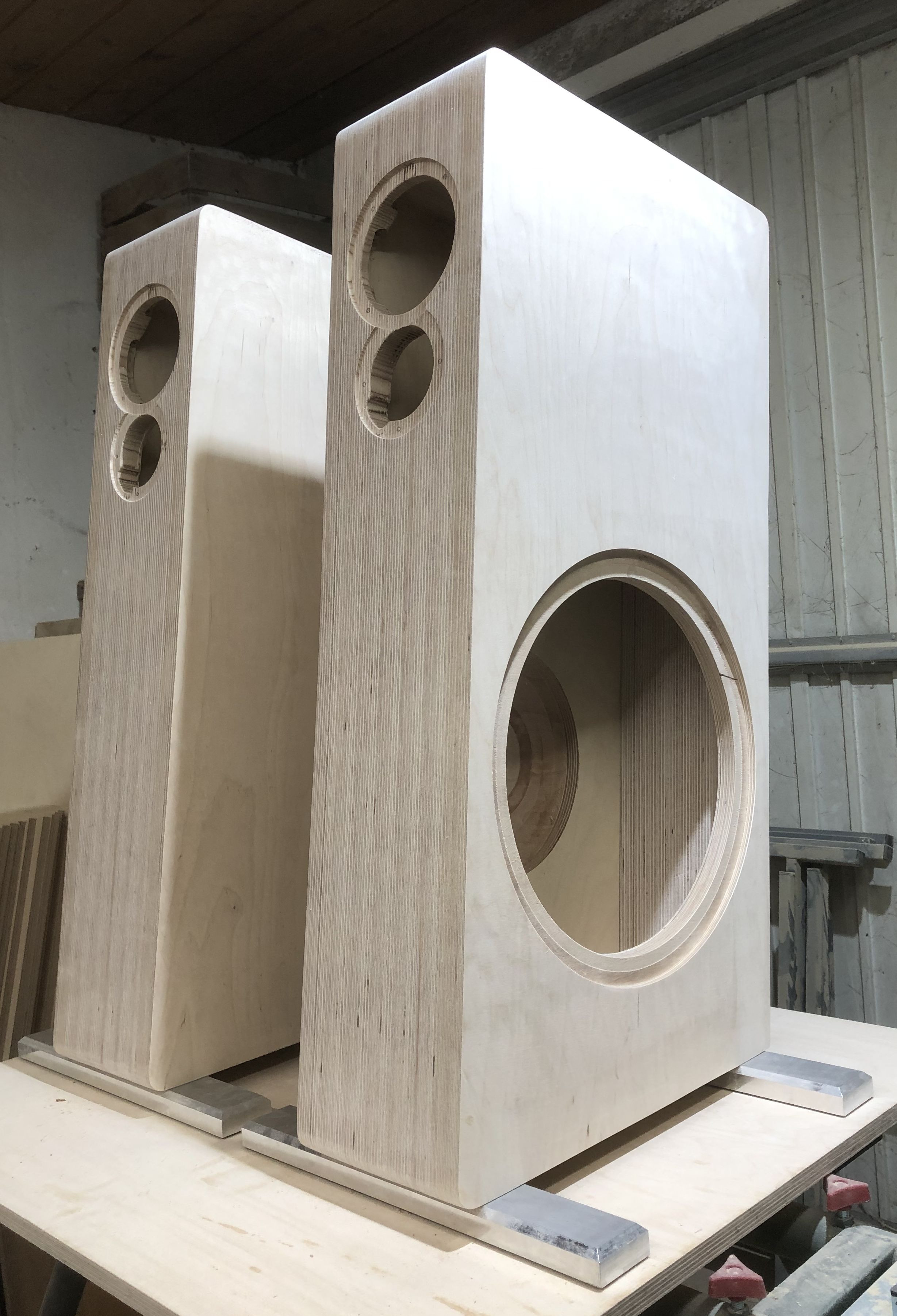

                          ich habe von heute Morgen die Simulation mit dem TIW300 schon auf meinem Rechner, ... warum ich noch zögere, ist die Bautiefe des TIW300, der bedingt, dass ich das gegenüberliegende Seitenteil etwas einfräsen muss. Und trotzdem ist die Breite dann immernoch bei 16 cm. Hier das Beispiel der MegaAria.
Name: IMG_1655 - Kopie.jpg

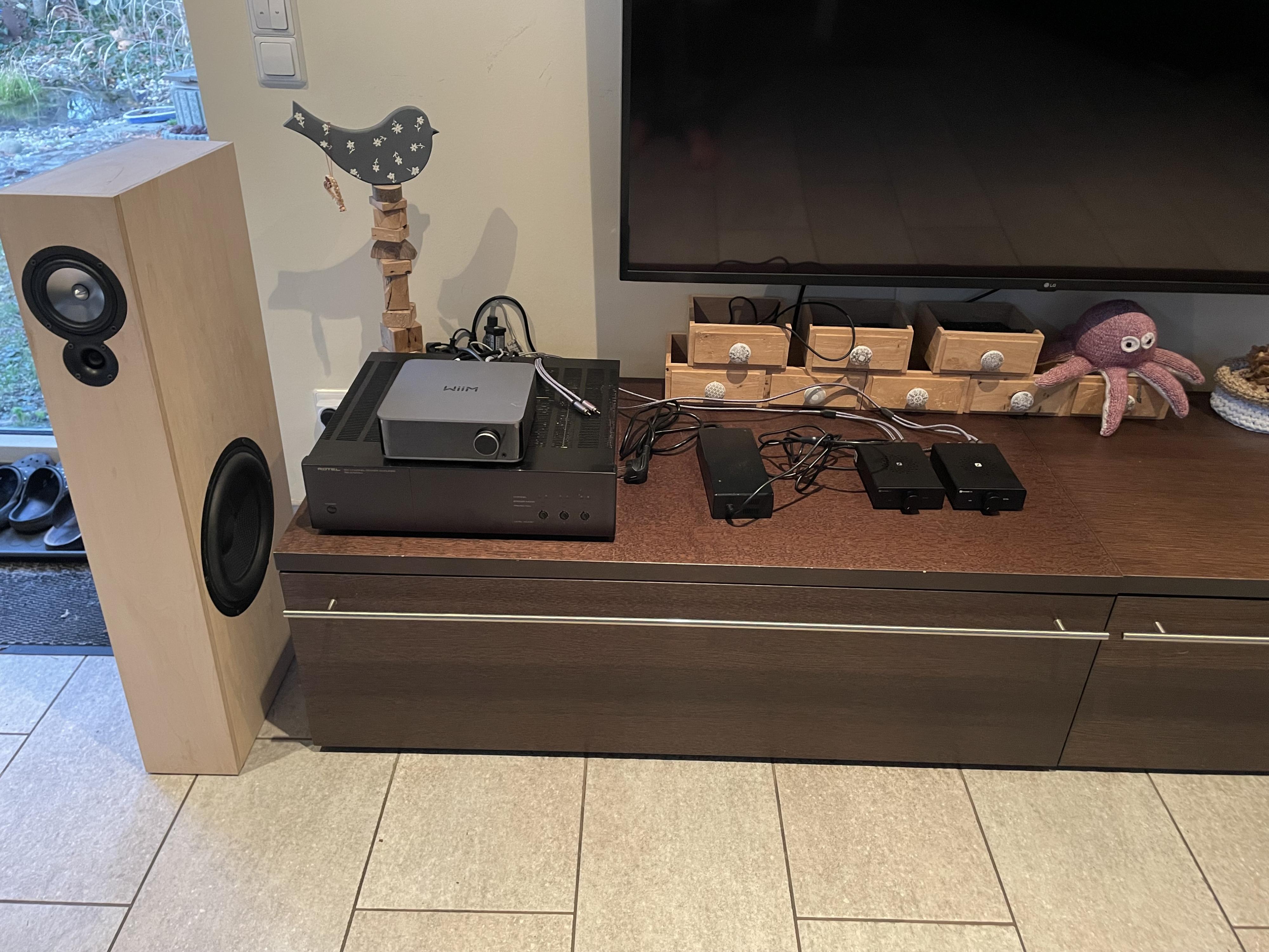

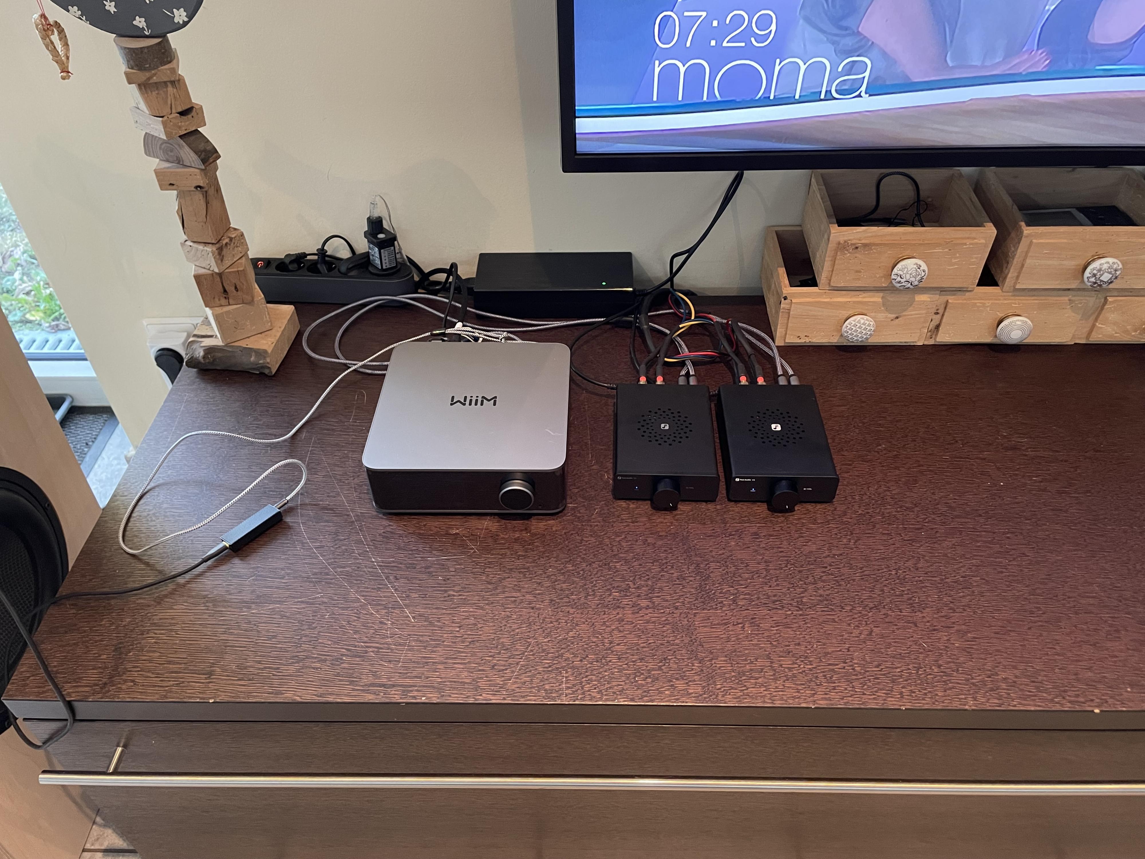

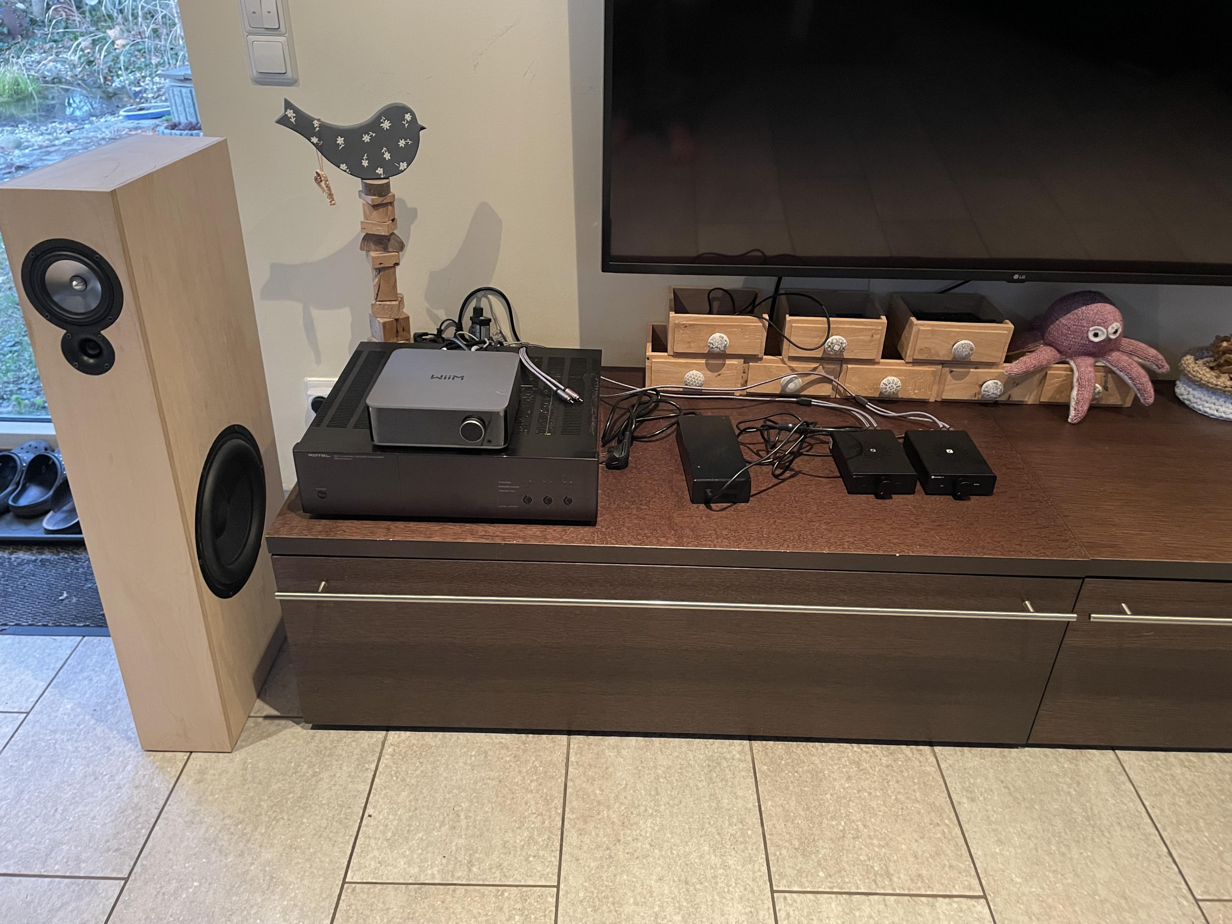

                                Der hier im Forum privat gekaufte 6-Fachverstärker ist ein richtig Guter! Und der eignet sich hervorragend für die "Was braucht man mehr". Es sind die beiden äußeren Endstufen gebrückt und befeuern jeweils die Bässe, es steht so enorm viel Leistung für die Bässe zur Verfügung. Die mittleren beiden Endstufen befeuern die in der Standbox integrierten SATs links und rechts.
                                Ich wollte aufgrund der enorm guten Tests der Fosi Audio V3 dem Teilchen auch ein Hammernetzteil gönnen (denn es war ein 36 Voltnetzteil mit 5 Amp dabei), dies habe ich mir anhand eines 48 Volt und 10 Ampere Netzteil von AIYIMA auch gegönnt als es 15 Prozent beim größten Versender gab. Den zweiten Fosi Audio V3 habe ich vorrübergehend bei einem Freund ausgeliehen, da er ihn aktuell nicht braucht. So hängen jetzt beide Fosi an diesem einen Netzteil. Zuerst mal merkt man direkt, dass der Fosi im Mittel/Hochton mehr Power hat.
                                Ich habe auch dementsprechend Messungen von Rotel und von den Fosis gemacht, was bestätigt, dass der Maximalpegel der Fosis wenige dB höher ist, ps. das wollte ich aber garnicht herausarbeiten, denn dieser Maximalpegel war auch schon beim Rotel extrem hoch. Die Klirrwerte sind zwischen Rotel und Fosi bis ungefähr 100/105 dB sehr identisch. Ab 105 dB in zwei Meter Abstand an der rechten Box gemessen wird der Klirr aus der Fosikombination (Class D) etwas höher. Der Rotel ist zwar nicht so laut, macht dafür auch etwas weniger Klirr, ... wie geschrieben bei enorm hohen Pegeln. (ich habs auch nur einmal gemessen mit zugehaltenen Ohren.) Wenn es jemand interessiert würde ich die Messung anhängen, aber eigentlich ist das hier garnicht so wichtig, denn die Messung zeigt eine extreme Ausgewogenheit im Gesamten Frequenzbereich, der Bass/Mittel/und Hochton passen von Klirrverhalten super zusammen. Jeder der Treiber hat ähnliches Potential und ein ähnliches Maxpegel- und Klirrlimit.
                                was ich mit dem Post sagen möchte ist dass die Elektronik hier eine Qualität erreicht hat die man heute durchaus sehr erfolgreich nutzen kann, zu Kosten die Bezahlbar beiben. Wiim Ulta 400 Euro, Netzteil rund 80 euro, mit jeweils 80 euro für die Fosi, plus ein paar Kleinteile an Kabel usw.. Mehr braucht man heutzutage für die Befeuerung einer "was braucht man mehr" nicht.
                                Was ich herausfinden möchte ist der Langzeitgebrauch der Fosi, deswegen habe ich auch von einem Freund den Verstärker ausgeliehen bekommen, weil er sagt, dass er teilweise doch recht heiß wird, ... vielleicht schaffe ich es im Dauereinsatz, dass er in die Hitzefunktion geht, und dabei ausgeht.
                                hier noch zwei Bildchen, vom kleinen Umbau, ... der Rotel wird demnächst wieder zurückgestellt.
