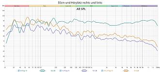

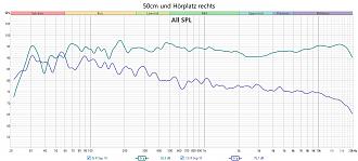

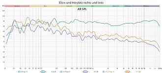

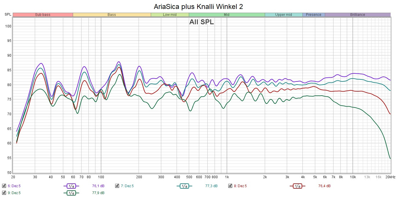

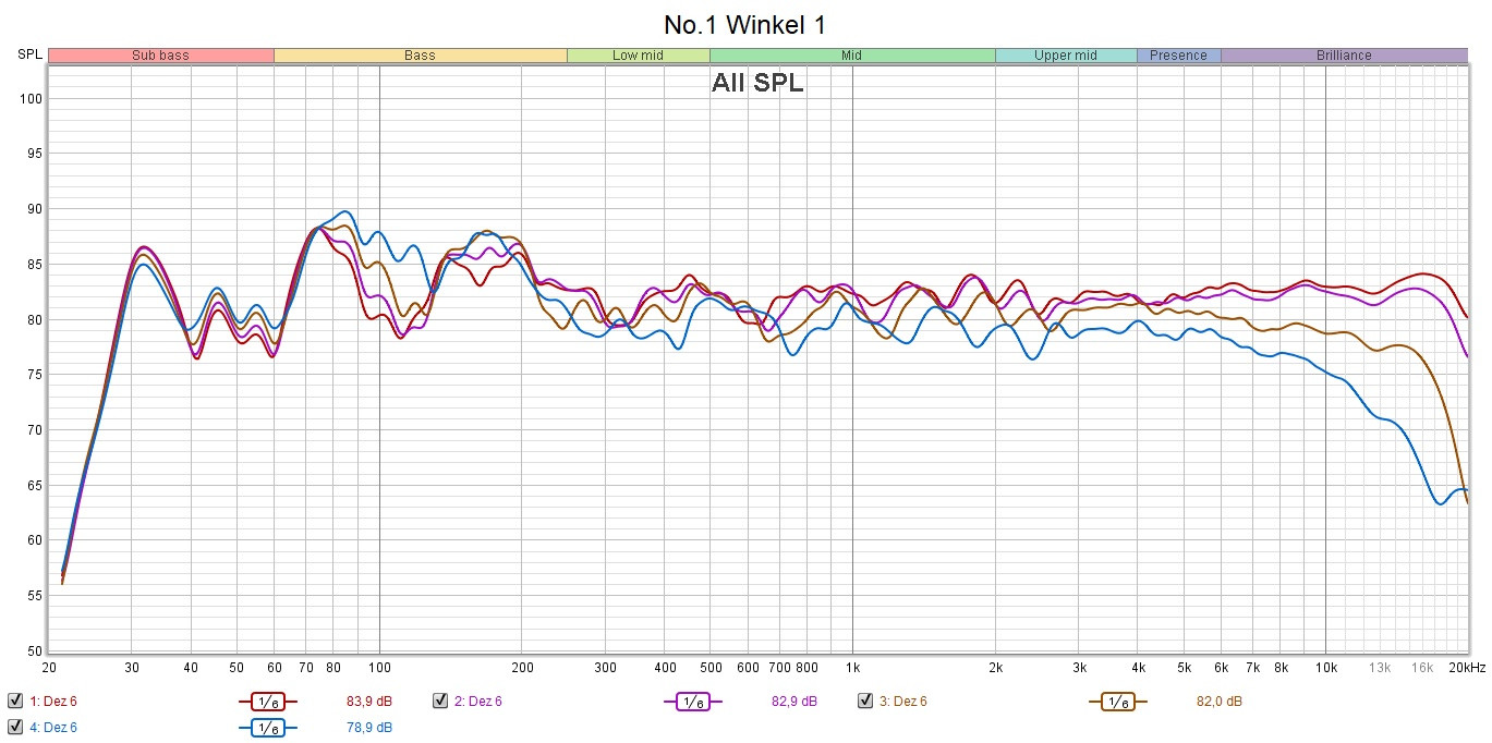

    passt, jetzt habe ich es auch verstanden, ... sind beide Konzepte verwand und sind Brüderchen. Die Messungen zeigten im Grundton leicht andere Messwerte. Und in der Aria habe ich eine leicht andere Umsetzung der Trennfrequenz. die No1 hat mir in den Winkelmessungen leicht besser gefallen.

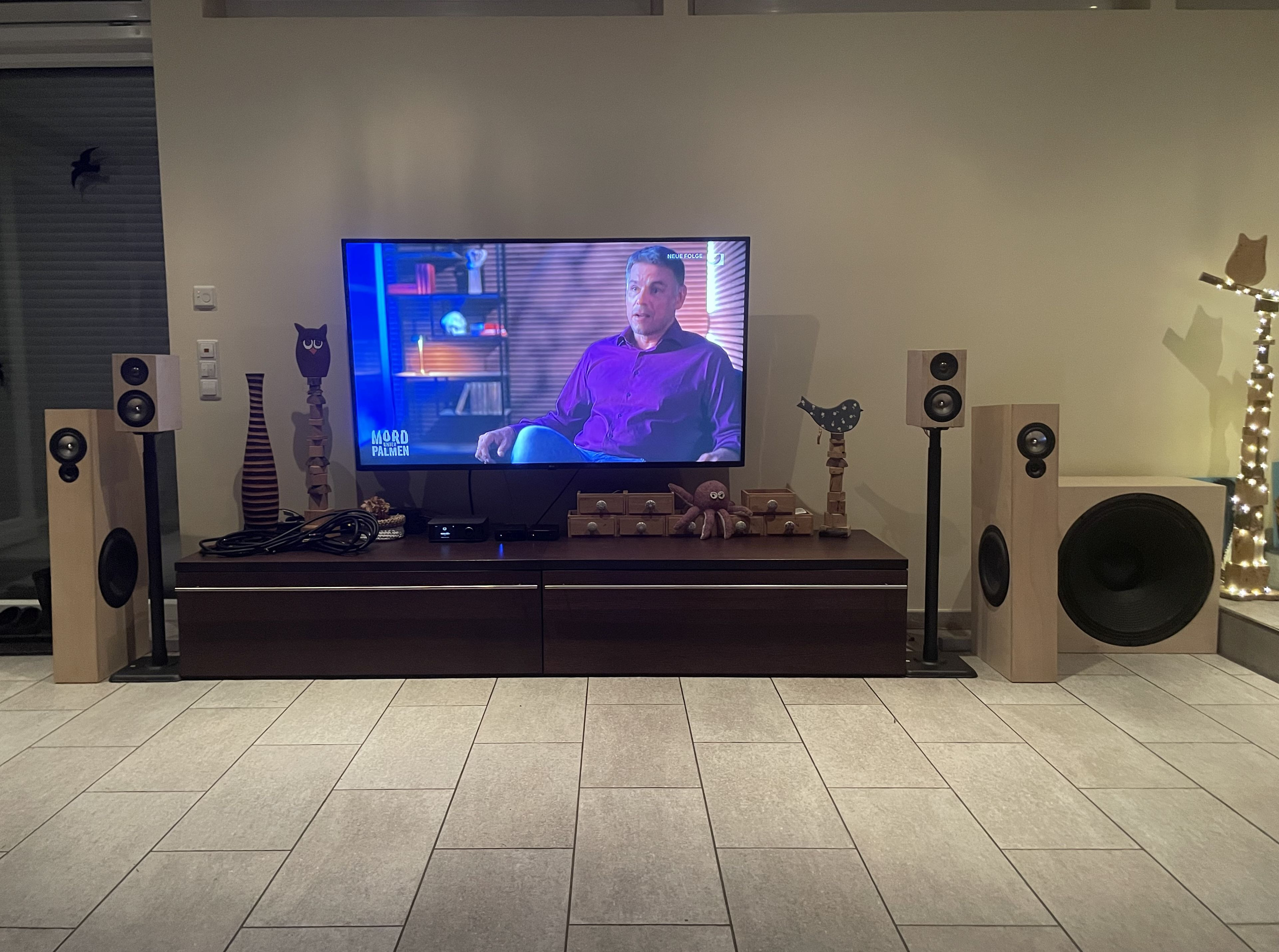

    Interessant ist beim Einsatz des B100 und dem neuen G25NDWG, dass das Endergebnis akustisch sehr hochwertig ist, und dies zu einem sehr günstigen Kurs. Die Umsetzung des Subs ist da ziemlich egal, da passt fast alles.

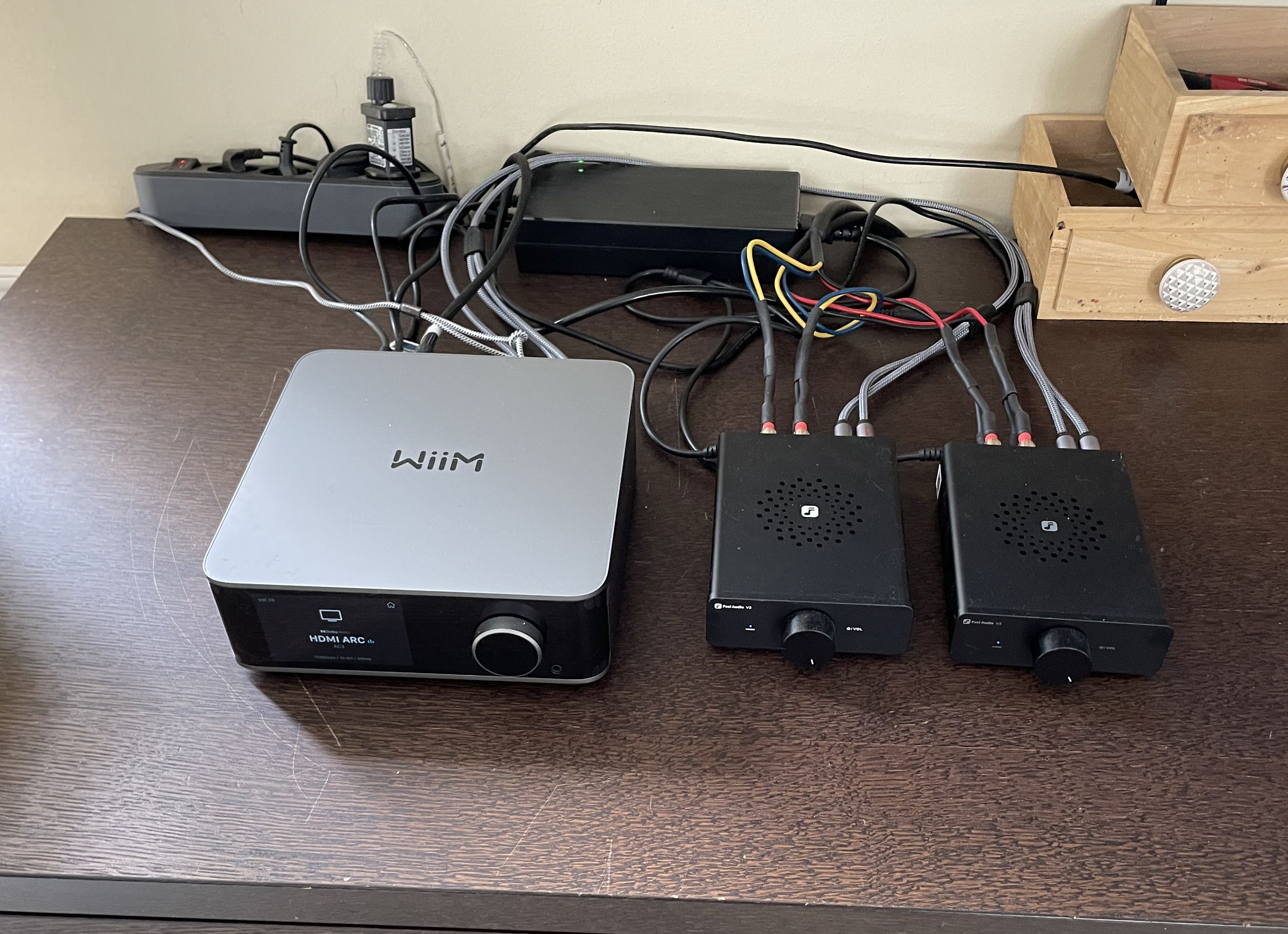

    ps. du brauchst KEIN Submodul, denn die Elektronik des WIIM Ultra übernimmt die Trennung (Hochpass und Tiefpass in LR24, plus entsprechendem Delay, wenn gebraucht), also werden zwei Stereoverstärker gebraucht. Bei Fosi gibt es immer wieder Angebote für 100 bis 150 Euro pro Stereoendstufe.

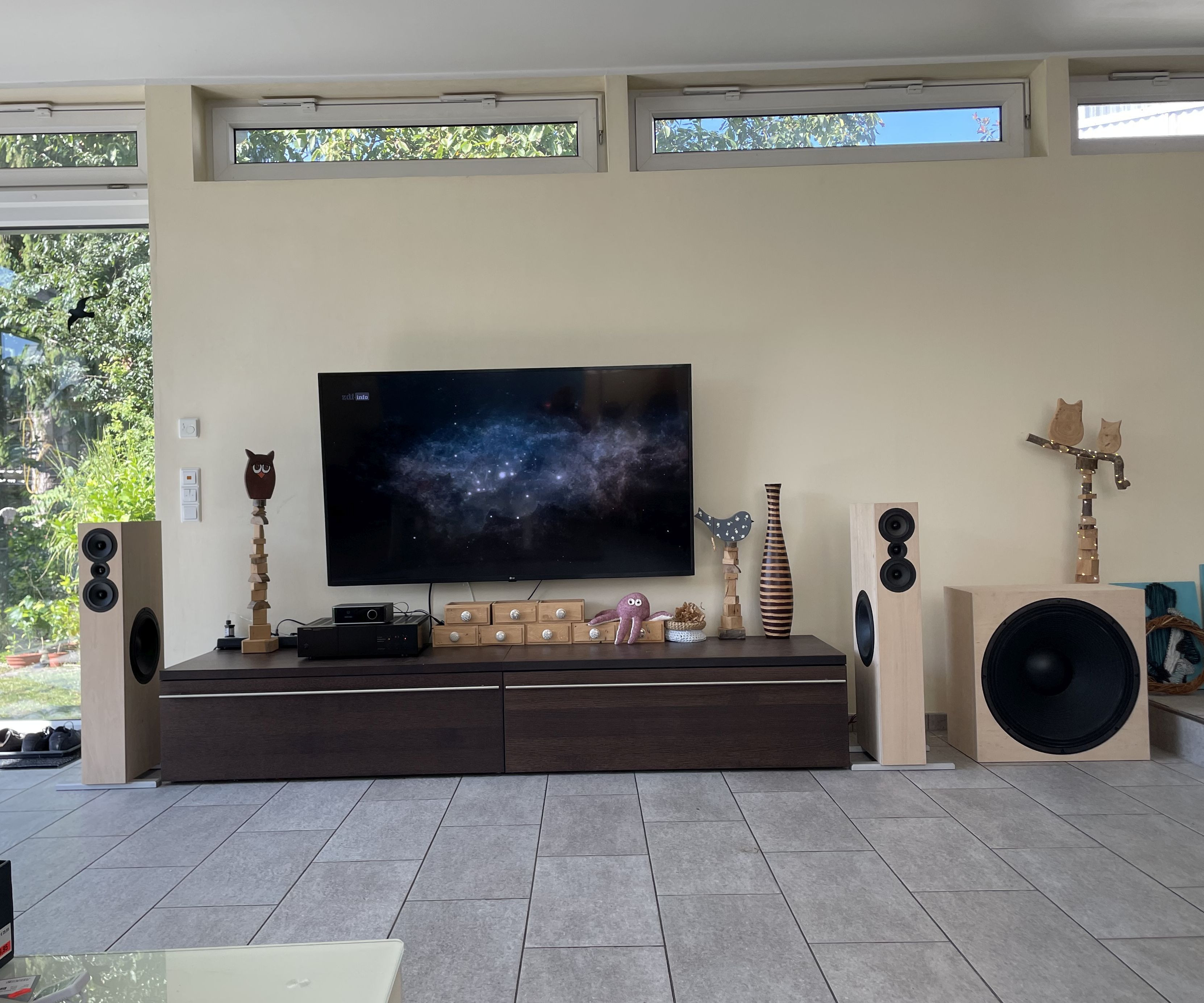

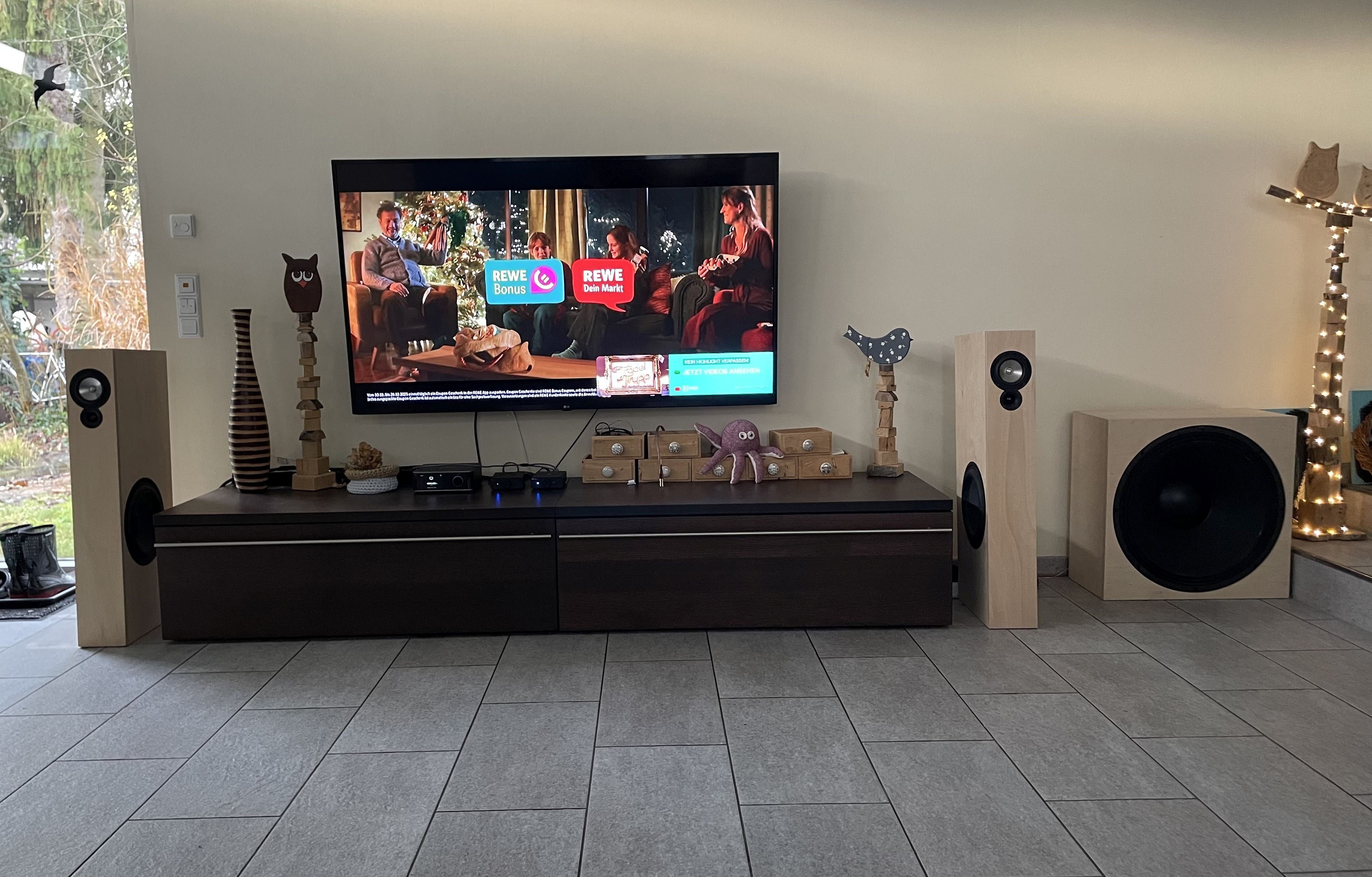

    bei mir sieht das gerade so aus:
