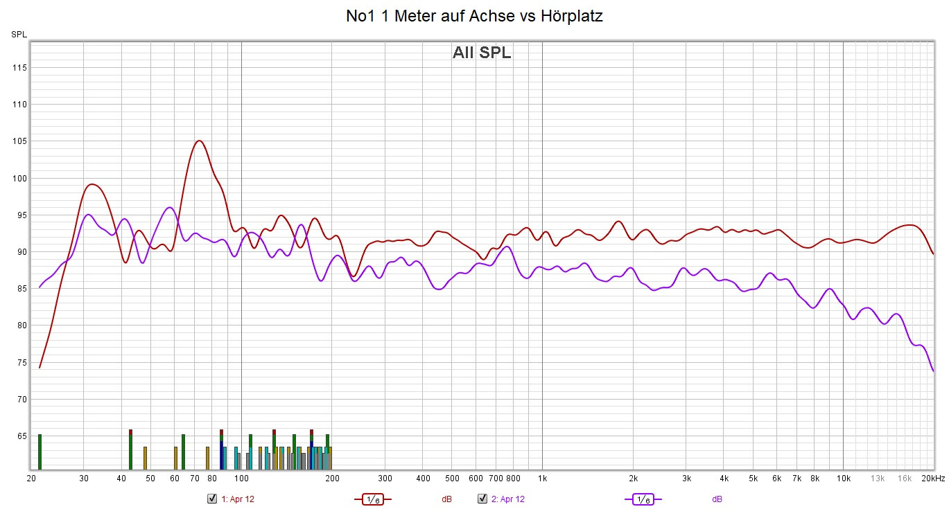

    Mich würde ja nochmal brennend interessieren wie jetzt die 1m 0grad Messung im frequenzgang, und die Hörplatz Messung im frequenzgang und spectogram aussieht.
    würdest du die kurven nochmal hochladen ​​​​​​ ?
      • 10069
      nachdem ich gestern und vorgestern hunderte Modifikationen probiert habe, bin ich natürlich zu blöd gewesen, sodass ich nicht gespeichert habe, aber die zwei Messungen hatte ich sehr schnell nachgeholt, deswegen anbei die Messung unter 1 Meter und 0 Grad und die Hörplatzmessung mit beiden Lautsprechern.
      Klicke auf die Grafik für eine vergrößerte Ansicht  Name: No1 1 Meter auf Achse vs Hörplatz.jpg Ansichten: 0 Größe: 248,7 KB ID: 728918

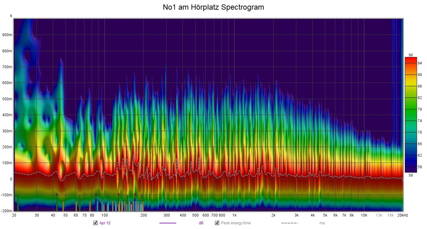

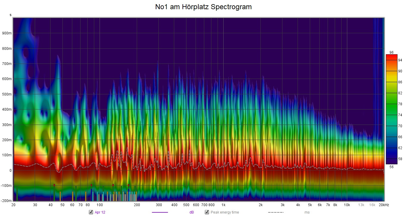

      warum du das Sprectrogram sehen möchtest, erschließt sich mir nicht, denn da siehst du nur, was mein Raum aus "allen" Boxen macht und wir bekommen wieder die Diskussion, dass der Raum im Mittelton mehr Dämpfung braucht. Es klingt aber trotzdem sehr lebendig, wohingegen das Spectrogram im Keller hervorragend sauber aussieht und alle Boxen klingen da drin absolut unwirklich. Deswegen bitte nur zur Info, aber bitte keine Diskussion über den Raum. Dies würde den Thread hier nur zumüllen und keinen Mehrwert für die Box bringen, Danke.
      zu den Amplituden noch die zwei Themen von dieser Woche, die Grundtonabsenkung und der Bereich zwischen 2 und 6 kHz: Beides sieht man in den Messungen deutlich, ... Der Grundton klingt aktuell sehr sauber und klar, wenn nur ein dB breitbandig angehoben wird, verändert sich das gesamte Klangbild in Richtung "scharf", ... der Klirr ist es aber nicht. Der zweite Punkt sieht man bei der ein Meter Messung, ein sanfter Hügel rings um 2-6 kHz, der auch bei den Winkelmessungen in einem Meter noch wahrnehmbar ist, ... dieser ist am Hörplatz nicht mehr als Problem wahrnehmbar, dies ist der Grund warum ich an der Weiche nichts mehr mache.
      Klicke auf die Grafik für eine vergrößerte Ansicht  Name: No1 am Hörplatz Spectrogram.jpg Ansichten: 0 Größe: 291,3 KB ID: 728919
      Dies ist jetzt meine Abstimmung, die ich gestern im Bass eingestellt habe und so bleibt es ...
      Die Einstellungen im Bass sind so gering, dass vermutlich auch ohne die Bass-Korrekturen die Box nur getrennt bei 200 hz immer, noch sehr gut klingen wird. Vielleicht probiere ich noch eine Aktivweiche, wo man allerdings im Bass einen Delay von einer Millisekunde benötigt.
      ps. der Bass ist ganz bewusst etwas stärker eingepegelt!

        Ich wollte dich nicht nochmal zum messen nötigen.
        Danke fürs teilen. Du meinst den bereich ab 200-600hz?
        ich hab in dem bereich auch immer das Gefühl das man sich durch Änderungen mehr probleme holt als das Man beseitigt… ist aber auch nur meine empfindung und keine Tatsache.
          • 10069
          Die Messung hat gerade 10 min gedauert. Ich bin ja selbst blöd, dass ich die Messungen vom Tag zuvor nicht gespeichert habe.
          ja. Den Bereich ab 200 hz bis rund 600 hz. Die No2 ist da mit 2 dB höher unterwegs. Das war mir Zuviel. So wie es jetzt ist gefällt mir die No1

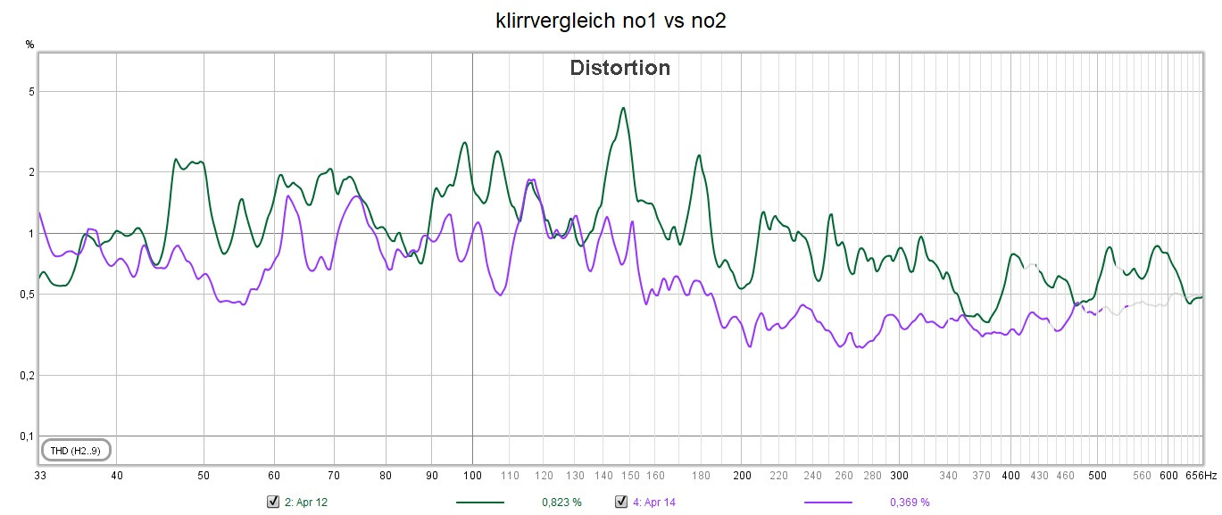

            endlich konnte ich auch sehr deutlich erkennen, dass zwei Treiber (B100) sehr viel weniger Klirr machen als ein Treiber (Ti100). Wohingehend bei leiserem Abhören der TI100 noch im Vorteil war. Und es ist ganz links noch, angedeutet, zu sehen, dass der GF250 im sehr tiefen Bereich unter 35 Hz mehr Klirr macht, und das kann nicht dem GF250 angelastet werden, sondern der leicht zu hohen Abstimmung. Man sieht nämlich sehr deutlich, dass sonst der GF250 sehr viel weniger Klirr macht als der gleich laute TIW250XS.
            Klicke auf die Grafik für eine vergrößerte Ansicht  Name: klirrvergleich no1 vs no2.jpg Ansichten: 0 Größe: 148,3 KB ID: 728998

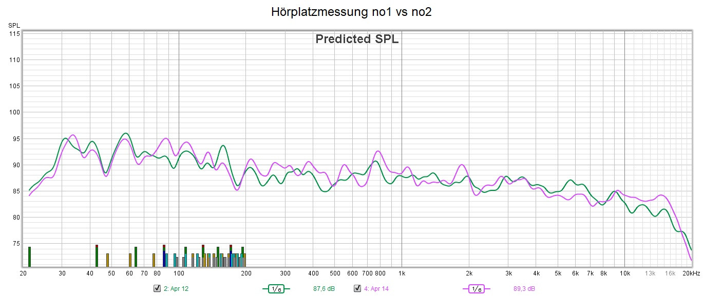

            und die Amplitude am Hörplatz:
            Klicke auf die Grafik für eine vergrößerte Ansicht  Name: Hörplatzmessung no1 vs no2.jpg Ansichten: 0 Größe: 194,8 KB ID: 728999
            Die Korrekturen im Bassbereich wurden auf das minimale Mögliche an beiden Boxen reduziert. Bei der No1 sind es noch drei Korrekturen und bei der No2 habe ich nur noch zwei Korrekturen gemacht, eine Bassanhebung von 4 dB bei 32 Hz und eine sehr schmalbandige Absenkung etwas unter 60 Hz.

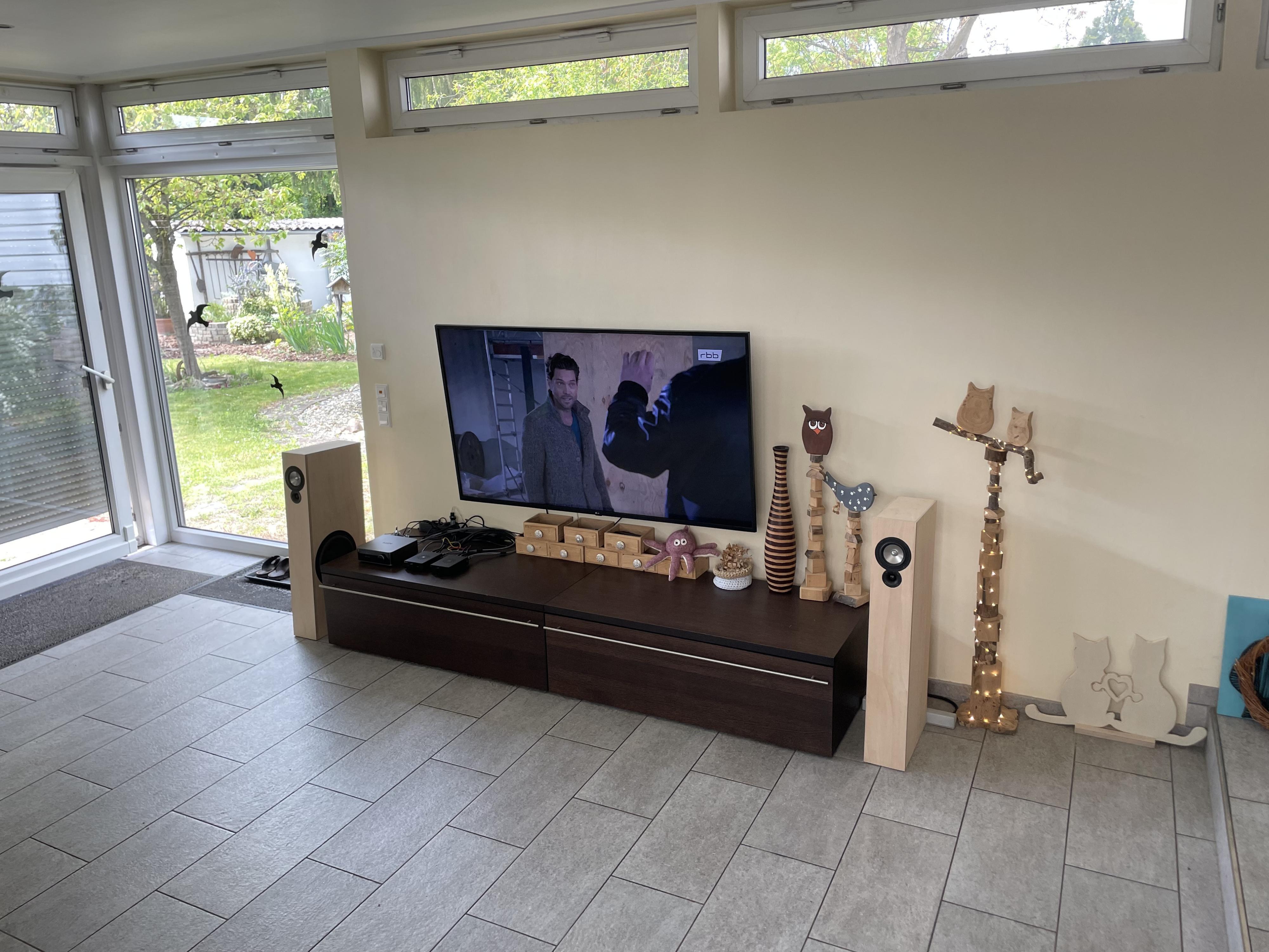

                  Das Ganze wieder nach einer erneuten Umrüstung auf die No1. Dies sieht dann so aus:

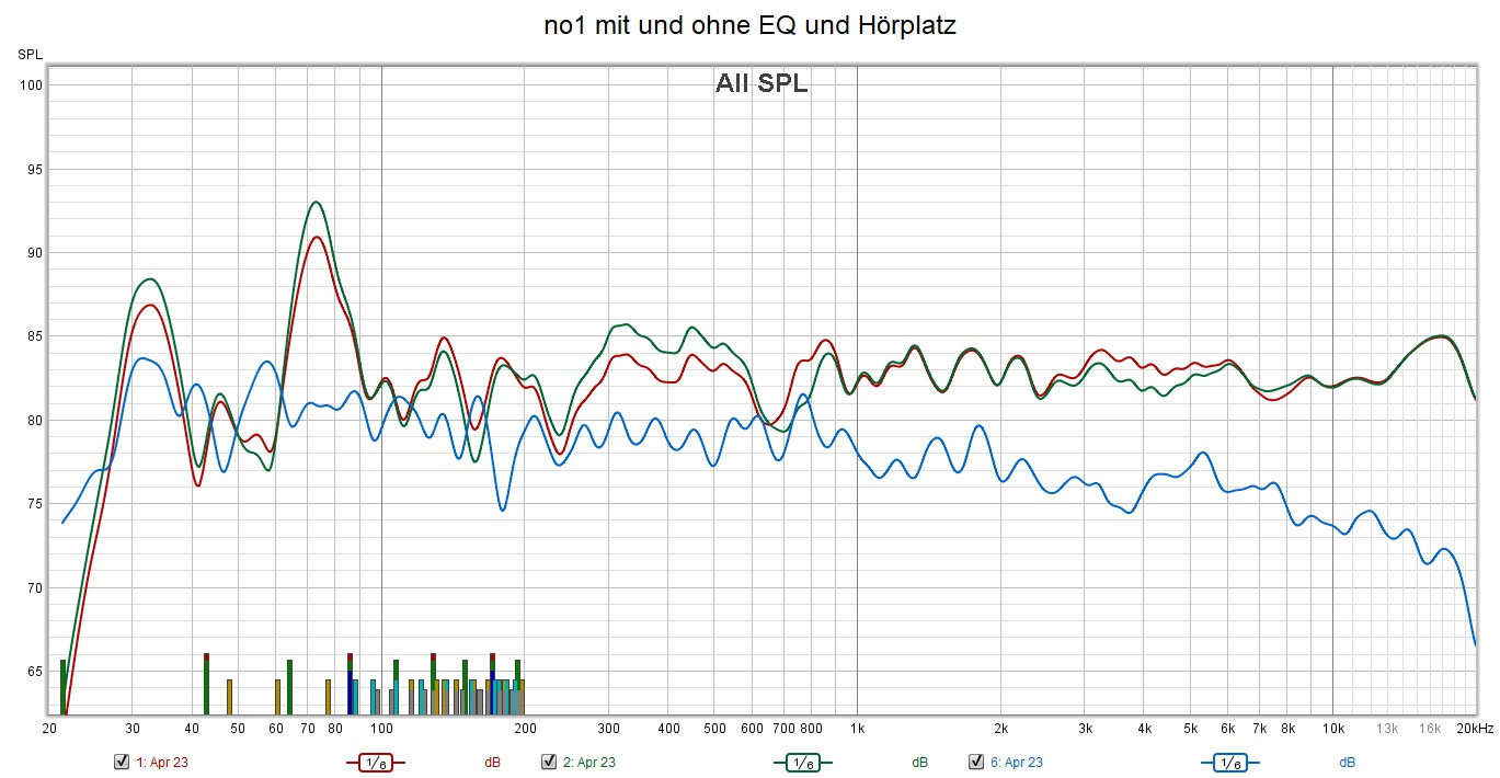

                  und die Messungen dazu:
                  keine EQ und volle EQ unter einem Meter Entfernung und Hörplatz, volle EQ. Ich schreibe gleich noch etwas zum Hörempfinden.
                  Klicke auf die Grafik für eine vergrößerte Ansicht  Name: no1 mit und ohne EQ und Hörplatz.jpg Ansichten: 0 Größe: 226,5 KB ID: 729145
                  Ich gehe kurz von links nach rechts durch die EQ-Veränderungen und gebe eine Einschätzung ab, ob sinnvoll oder nicht.
                  Aktive Anhebung knapp über 30 Hz, ... braucht man nicht, gut bei Yello, dass das Sofa noch mehr wackelt.
                  Kleine Anhebung bei 80 Hz, braucht man nicht, ist nur eine optische Korrektur der Messung am Hörplatz.
                  Kleine Korrekturen wegen der Optik zwischen 40 und 70 Hz, braucht man auch nicht.
                  Fazit der Suboptimierungen, wird nicht gebraucht, denn am Hörort sind kaum bis keine Moden vorhanden, und eine tut der Abstimmung ganz gut bei 32 Hz, die dem Subbereich mehr Substanz gibt.
                  SAT-Optimierung,
                  Grundtonanhebung um 2 dB, ... da lasse ich mich gerade überzeugen indem ich jede Menge Testmusik durchhöre und schon ganz verrückt werde, vom ständigen hin- und herschalten ob wirklich notwendig oder nicht. Und da bin ich ehrlich, die No2 war speziell hier deutlich fetter unterwegs, und ich habe mit der EQ Einstellung die No1 der No2 angeglichen. Es gibt Stücke da finde ich die Korrektur gut und es gibt andere Stücke da nehme ich die Anhebung wieder raus.
                  Ansonsten bekommt der Hochtöner noch eine optische Korrektur der Messung, die ich in der Tat garnicht heraushören kann, so bei 4 bis 5 kHz. Und dann gibt es an zwei Stellen, kleinere Spitzen, die ich runterkorrigiere und auch da höre ich keinen Unterschied.
                  Fazit der Sat-Optimierung; ich tue mich gerade schwer es zu schreiben, denn auch im SAT-Bereich würde man keine Korrektur benötigen, denn die kleinen Änderungen sind nur sehr schwer bis garnicht heraushörbar, bis auf den Grundtonbereich, wo vermutlich mein Hörgeschmack eine leicht schlanke Abstimmung braucht.

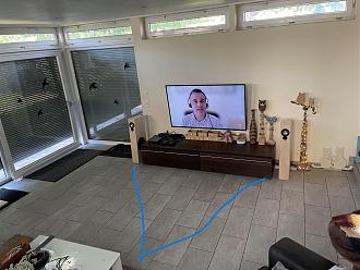

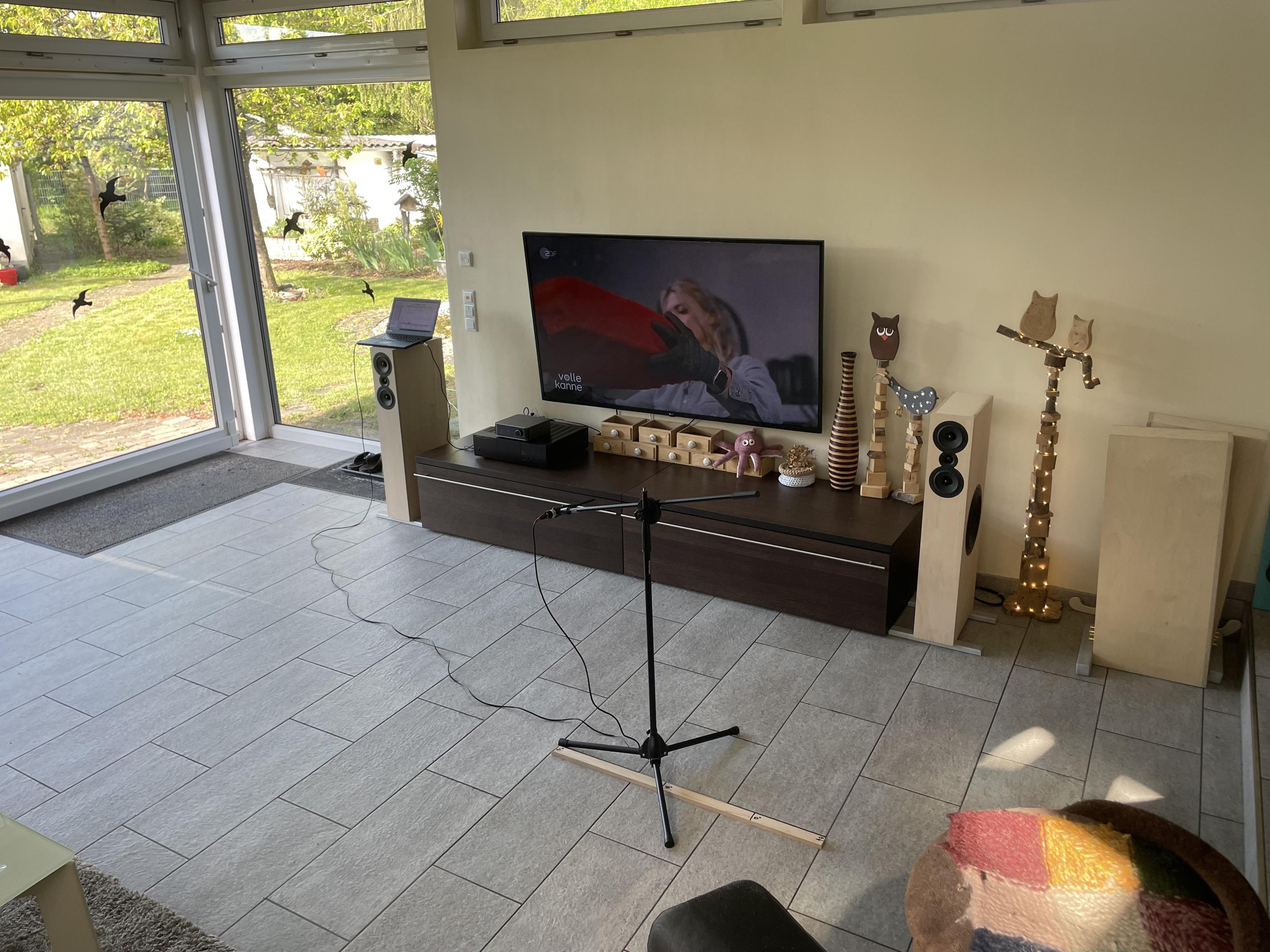

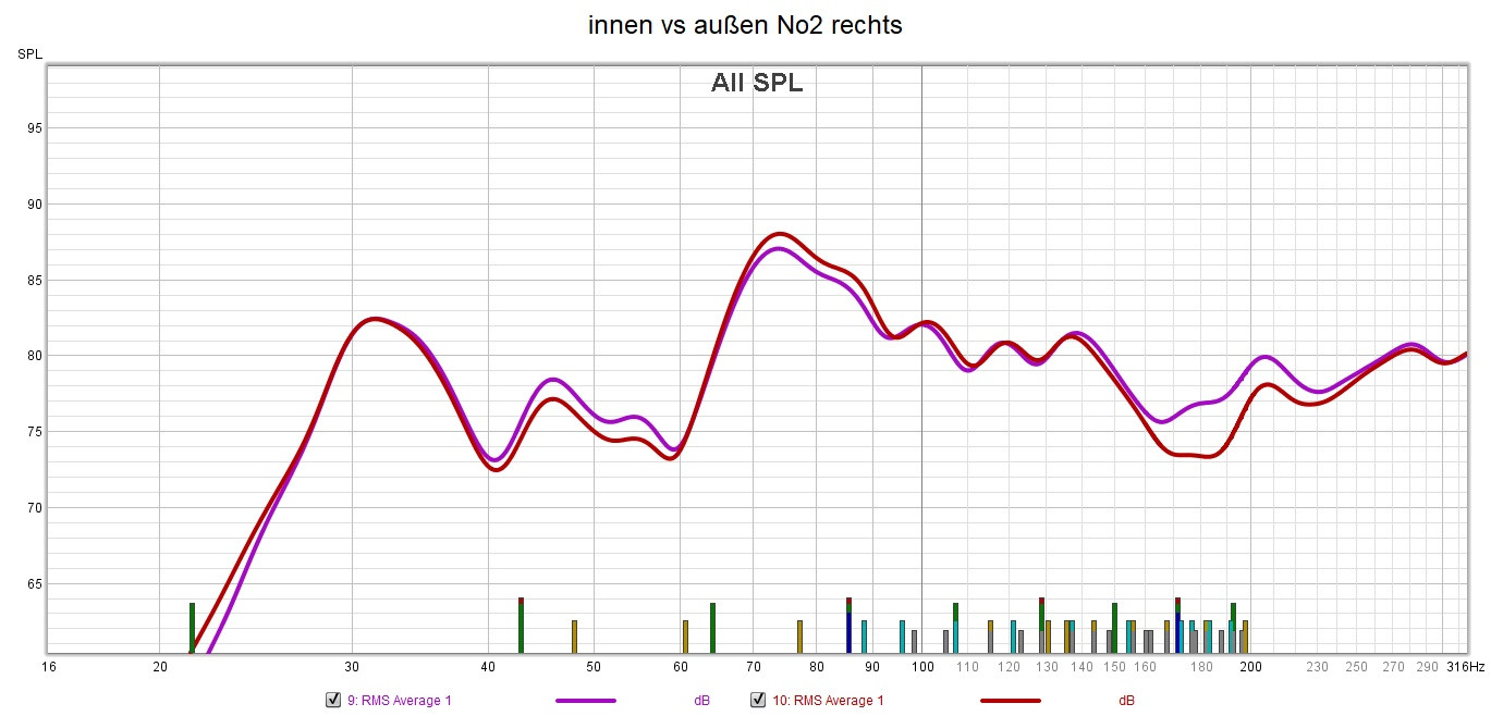

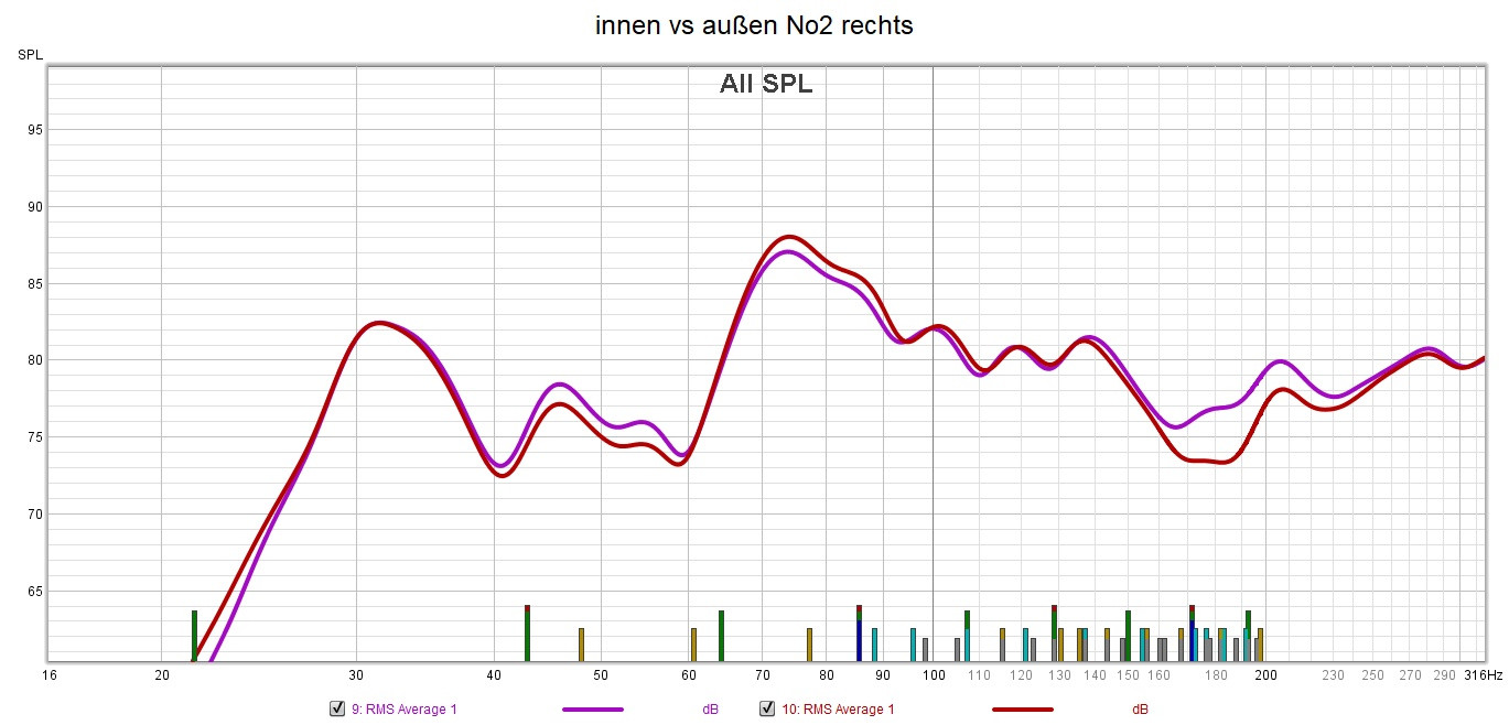

                  Dann noch kurz eine Gegendarstellung des Seitenbassthemas der Bässe nach Innen und Außen.
                  Fazit: ich kann definitiv zwei dB Unterschied herausmessen, wenn die Bässe nach Innen zeigen. Und hinzu kommt, dass die Phase komplett daneben ist, mit einem tiefen Loch im Übergang, wenn die Bässe nach Außen zeigen. Die unterste Mode hingegen ändert sich nicht. Und auch die Änderungen sind im Vergleich zu den Moden sehr klein und es ist sehr schwer den Unterschied überhaupt in der Messung auszumachen, noch an der No2:
                  Klicke auf die Grafik für eine vergrößerte Ansicht  Name: IMG_3331.jpg Ansichten: 0 Größe: 1,16 MB ID: 729146
                  Klicke auf die Grafik für eine vergrößerte Ansicht  Name: innen vs außen No2 rechts.jpg Ansichten: 0 Größe: 183,7 KB ID: 729147
                  Dies ist die Einmetermessung unter Winkel, und dann unter 0 15 30 und 45 Grad gemessen und dann eine Mittelung davon gemacht, dass man es direkt sieht. (man kann auch die Einzelmessungen miteinander vergleichen mit dem gleichen Ergebnis)
                  Sprich im inneren Raum der Boxen ist mehr Bassenergie vorhanden, die man sich Zunutze machen kann, in dem man die Bässe nach innen dreht und insgesamt sind dann kleinere Moden im Raum, die zu Problemen kommen können. Aber für mich ist das Thema eh nur zweitrangig, denn ich stimme die Bässe am Hörplatz ab. Bei Bässe nach innen, muss ich halt weniger stark aktiv korrigieren.

                    Nur kurz zum Seitenbaßthema: Klar gibt es Unterschiede, die Tieftöner befinden sich ja woanders im Raum, wenn sie nicht nach innen sondern nach außen zeigen. Bei Dir kommt jetzt noch dazu, daß Du anscheinend nicht auf Achse hörst und mißt. Dann ist wegen der asymmetrischen Abstrahlcharakteristik der Box natürlich allein schon der Direktschall nicht gleich, wenn die Boxen vertauscht werden.
                    PS: Wenn Du möglichst saubere Messungen bis 20kHz erhalten willst, dann stell das Stativ lieber anders auf, oder versuch ganz ohne auszukommen. http://www.troelsgravesen.dk/measurements.htm
                    PPS:
                    Zwei Fragen dazu:

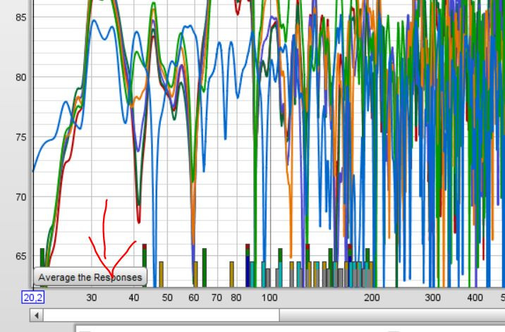

                    1. Hast Du die Messungen in REW gemittelt? Wenn ja: Wie?
                    2. Warum?

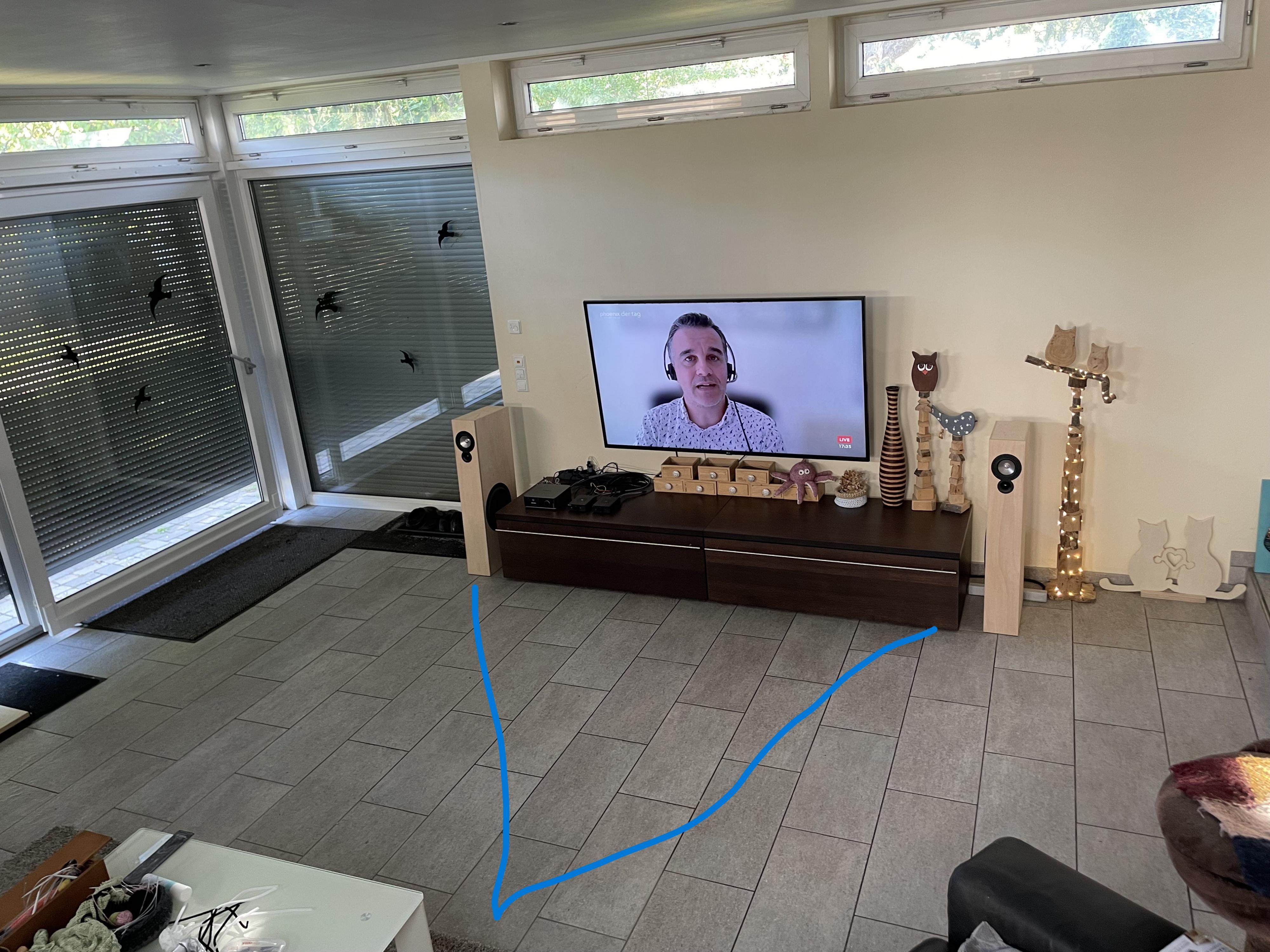

                      hallo, ich kann mich nur wiederholen, was ich im anderen Thread und auch hier schon geschrieben habe.
                      ein Beispiel, von letzter Woche und von gerade eben, Bild:
                      Klicke auf die Grafik für eine vergrößerte Ansicht  Name: IMG_3336copy.jpg Ansichten: 0 Größe: 1,18 MB ID: 729219
                      ich habe per Hand ein inneres Dreieck skizziert wo der Bass stärker ist, wie außerhalb des Dreiecks, ... Wenn man jetzt innerhalb des Dreiecks eine aktive Entzerrung macht und den Bass runterkorrigiert, wird schlussendlich auch außerhalb des Dreiecks der Bass runterkorrigiert und es entstehen WENIGER starke Raummoden, das sind so ein bis drei dB weniger. Dies funktioniert nur wenn die Bässe nach innen zeigen.
                      Jetzt zu deinen Fragen.
                      ich kann jetzt die Messung 15 Grad mit 15 Grad vergleichen, und daraus Schlüsse ziehen, oder ich vergleiche die 30 Grad mit 30 Grad oder 45 mit 45 Grad. ODER ich vergleiche ein Mittelwert aus allen Messungen die von der rechten Box nach links gehen. Einmal eben mit Bass nach innen und dann Bass nach Außen. Und das habe ich mit einer Funktion in REW gemacht, der kann ein Mittelwert von Kurven machen die eingeblendet sind, hier im Bild
                      Klicke auf die Grafik für eine vergrößerte Ansicht  Name: mittelwert.JPG Ansichten: 0 Größe: 136,4 KB ID: 729220
                      weiter oben ist das Ergebnis, es ist ein direkter AB Vergleich zwischen Bässe nach innen und außen, und die Veränderung ist direkt zu sehen.
                      Aber wie ich schon geschrieben habe, wende ich nur meine Erfahrungen an, die ich mit Seitenbässe erworben habe, und meine Vorgehensweise mit 15 Grad Abhörwinkel (Also nicht auf Achse hörend) und am Hörplatz entzerrt und Bässe nach innen, sind eben Dinge die ich schmerzlich über viele Boxen habe lernen müssen. Die schon in früheren Posts angehängte Hörplatzmessungen zeigen sehr gute Ergebnisse.

                        Das Mitteln mehrerer Kurven ist dann wohl eine kostenpflichtige Funktion, oder benutzt Du die Freeware-Version von REW?
                        Was ich nicht verstehe: Warum willst Du die 15°-, 30°- oder 45°-Messungen miteinander vergleichen, und was liest Du aus deren Mittelwert heraus?
                        Welche Bedeutung hat dieses blaue Rechteck? Ist Dein Hörplatz nicht außerhalb davon?
