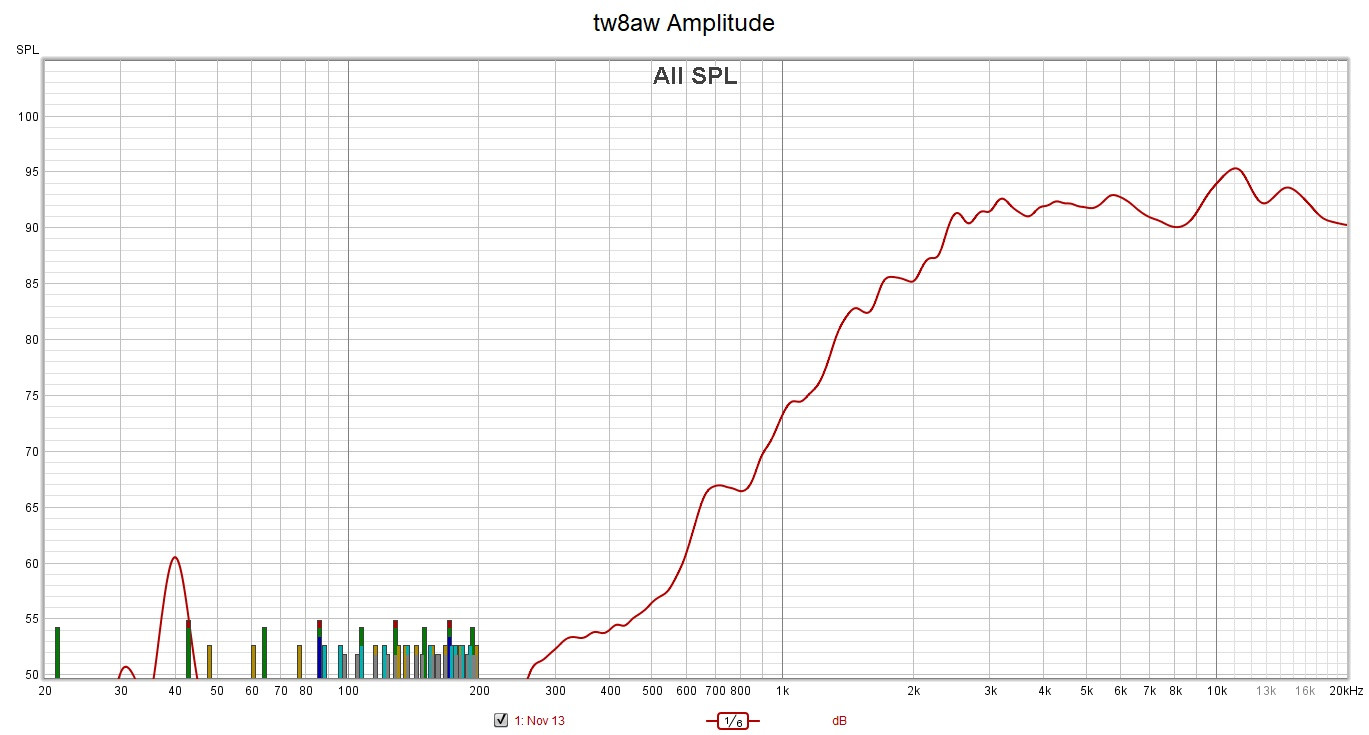

    und nochmal der TW8AW (8Ohm) alleine:
    Amplitude:
Name: tw8aw Amplitude.jpg
Ansichten: 817
Größe: 211,1 KB

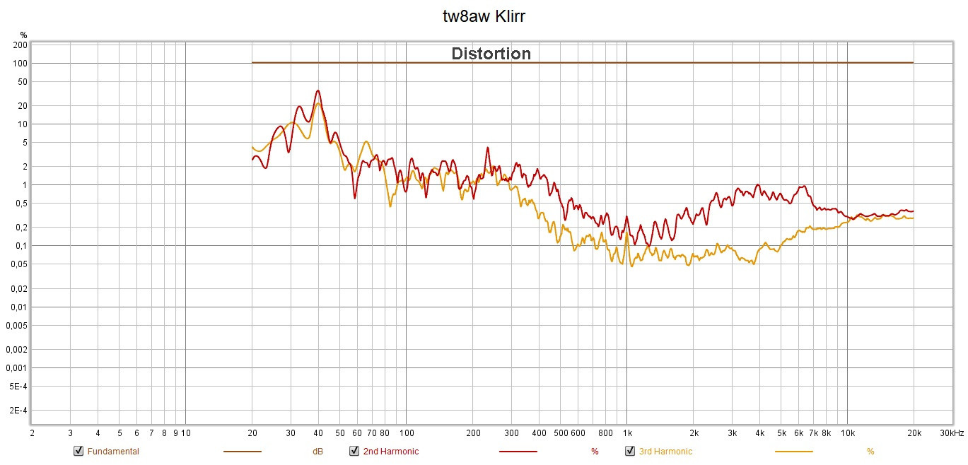

    und Klirr:
Name: tw8aw Klirr.jpg
Ansichten: 831
Größe: 167,5 KB
    der Hochtöner macht eine wirklich gute Vorstellung mit weit über 92/93 dB Kennschalldruck, ... ist zwar nicht hundertprozentig kalibriert aber mit meinem kalibrierten Handpegelmesser auf Plausibilität überprüft.

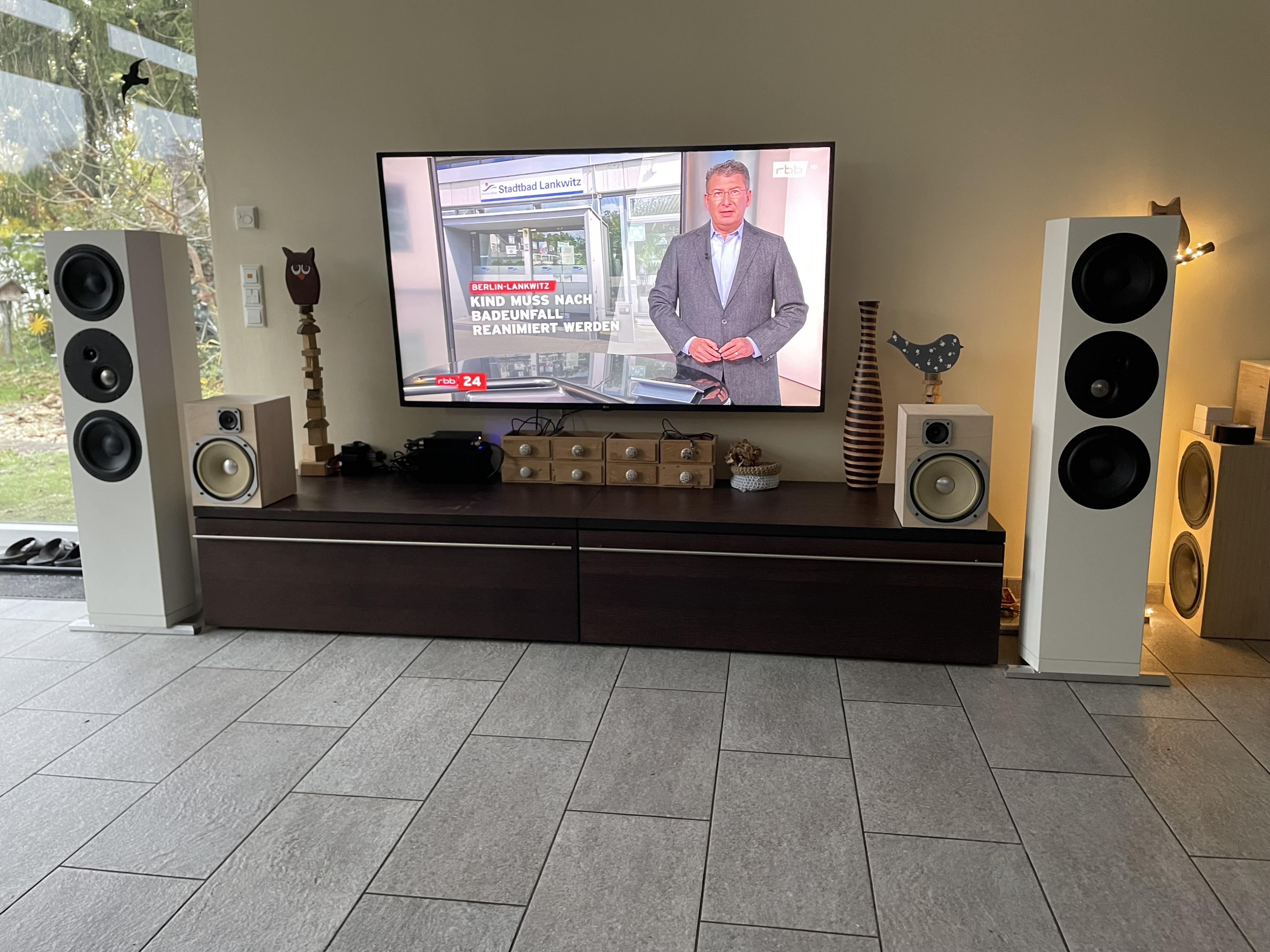

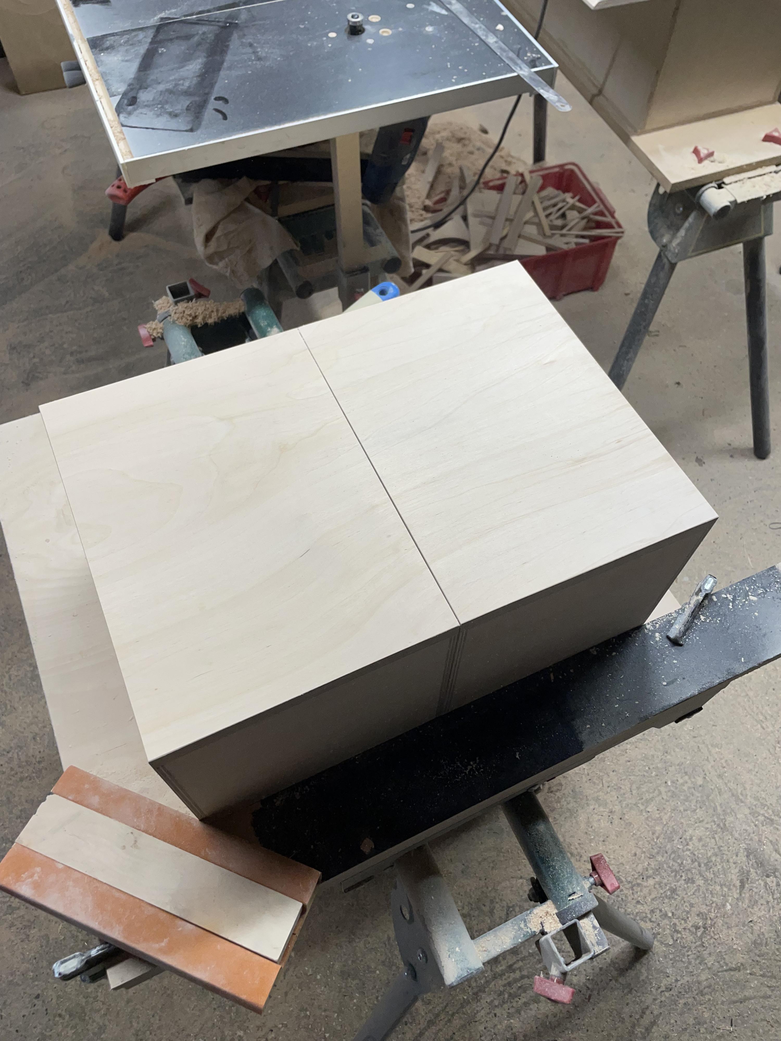

        ich habe für den großen Zweiweger zwei neue Probegehäuse gefertigt und versucht meine Fertigungsmethode dahingehend zu ändern, dass ich nicht so sehr auf die Winkel beim Zusammenleimen achten muss. Für die Profis, hier im Forum, ist das vielleicht ein alter Hut. Für mich betrachtet ist das eine Zeitersparnis von locker einer Stunde im Leimprozess. Ich habe mit der Box heute morgen um 8:30 mit dem Sägen und Falzen begonnen und die Box war fertig verspannt um 9:30. Dann habe ich bis knapp 11 Uhr gewartet und das Bündigfräsen und das grobe Schleifen war 11:30 beendet. Sodass die Box nach insgesamt 1,5 h so steht wie hier die Bilder sind. Das habe ich geschafft, indem ich die Seitenteile mit den Ober- und Unterteilen falze, ich zeige gleich ein Bild dazu, ... Für die Winkligkeit ist die Rückwand verantwortlich. Wenn diese korrekt winklig ist, macht das auch die komplette Box. Zusätzlich führt die gefalzte Seite und der Deckel die anderen Dimensionen und es wird automatisch gerade. (wenn 90 Grad winklig gesägt wurde)
        Ich mache noch einen kleinen Größenvergleich der noch zu trocknenden Box, die Aria zu dem lauten Zweiweger-SAT:
        Klicke auf die Grafik für eine vergrößerte Ansicht  Name: IMG_2886.jpg Ansichten: 0 Größe: 1,06 MB ID: 724758

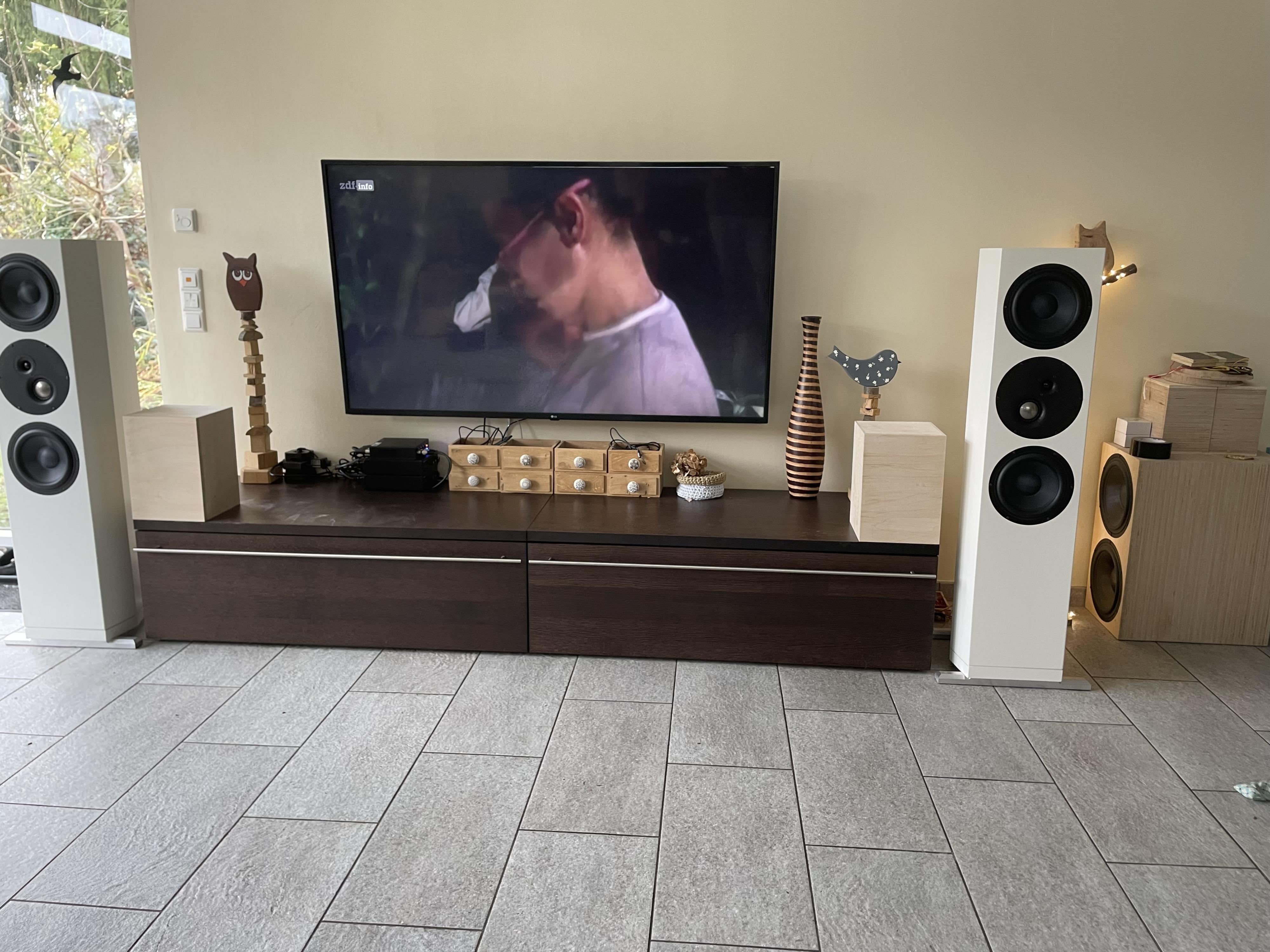

        Stellprobe! Die Box soll am Ende zusammen mit dem nebenstehenden Sub ein Dreiweger werden, mit großen TMT, vermutlich die GF200, die noch hier liegen. Der Hochton wird mit ziemlicher Sicherheit die TW8AW, die in der Messung einen hervorragenden Eindruck hinterlassen haben: Die Simulation hänge ich bewusst nicht hier hinein. denn die TW8AW Daten werden nicht passen, aus zwei Gründen, meine Probebox war deutlich schmäler sodass die Messdaten sicher nicht zur Realität passen und zum zweiten wird der Kennschalldruck auch nicht genau passen. Diese beiden Themen machen die Simulation zum Schätzeisen, trotzdem sieht man deutlich dass die Bündelung passen sollte und dass die Weiche nicht all zu komplex werden wird.
        Klicke auf die Grafik für eine vergrößerte Ansicht  Name: IMG_2885.jpg Ansichten: 0 Größe: 1,12 MB ID: 724759
        Anbei die Werkstattbilder, wo man die perfekte Winkligkeit sehr gut sieht:

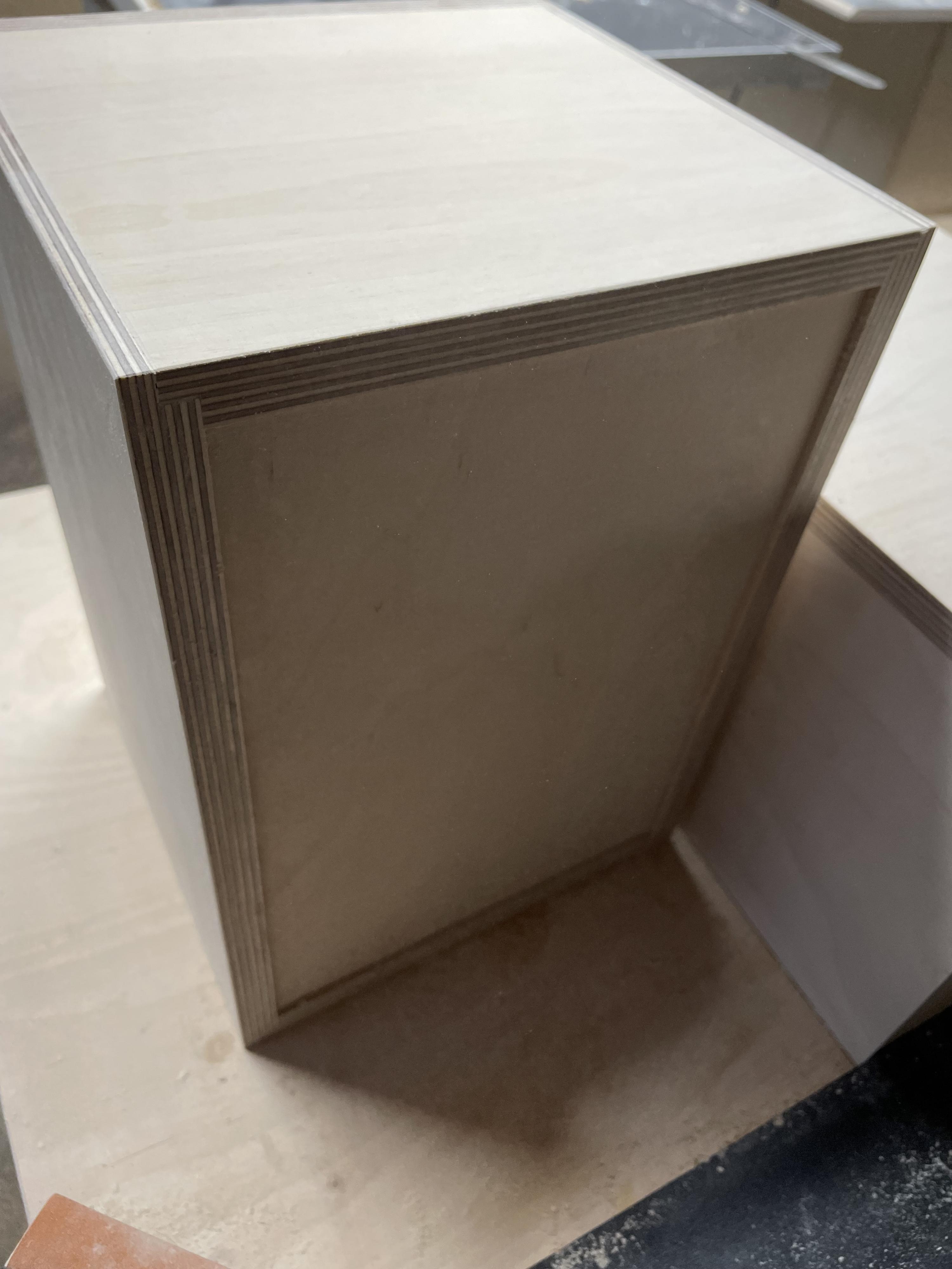

        Klicke auf die Grafik für eine vergrößerte Ansicht  Name: IMG_2883.jpg Ansichten: 0 Größe: 1,05 MB ID: 724760
        Und das Detail des FALZEN zwischen Oberteil und Seitenwänden und Unterteil und Seitenwänden.
        (das ist eine Einstellung an der Säge, was man einmal einstellen muss und alle Schnitte werden mit dieser Einstellung gemacht, 8x8 mm, der überstehende Teil der Seitenwand wird per Bündigfräser plan gemacht; das Material selbst ist 15 mm stark)
        Klicke auf die Grafik für eine vergrößerte Ansicht  Name: IMG_2884.jpg Ansichten: 0 Größe: 737,5 KB ID: 724761

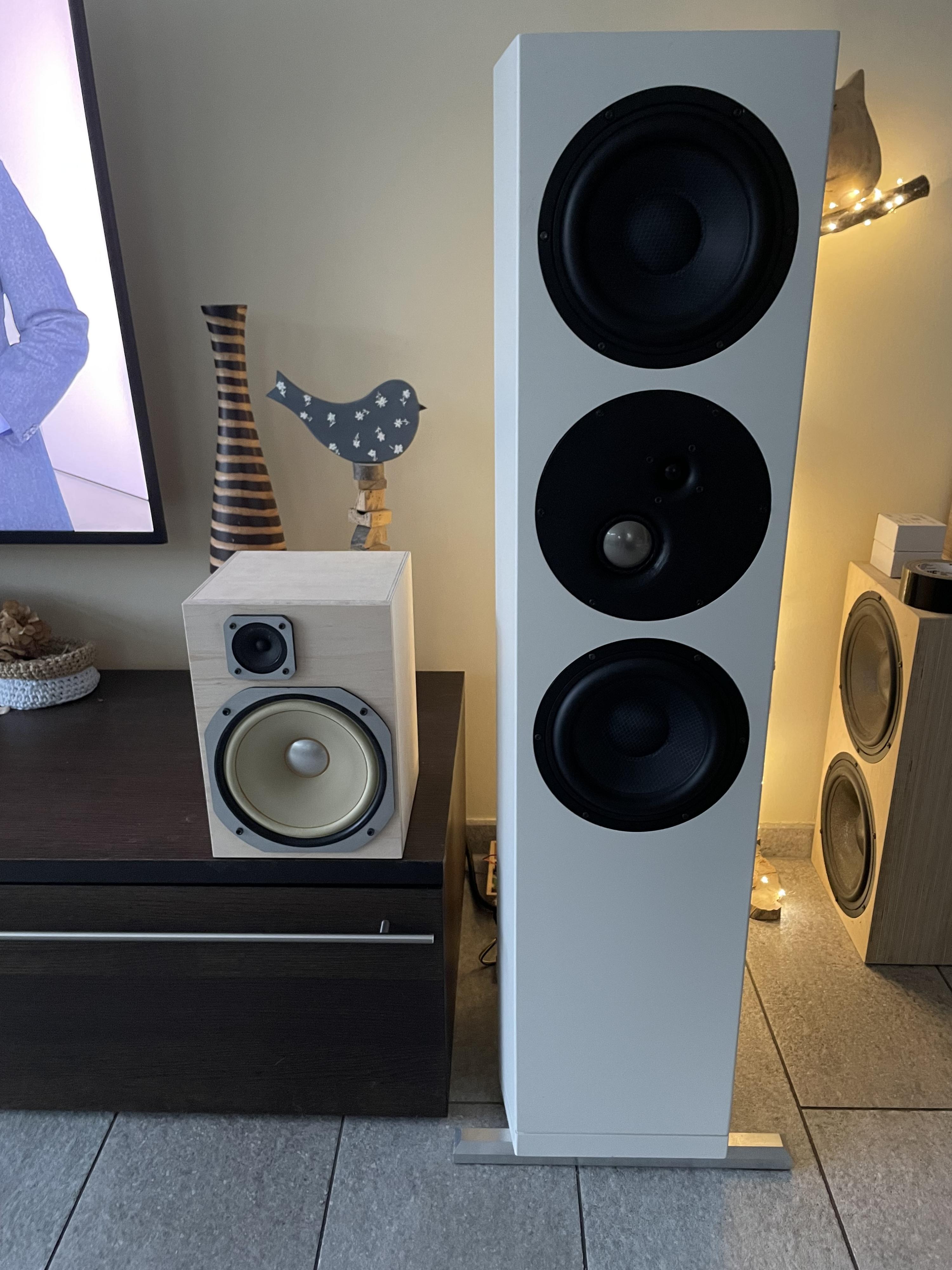

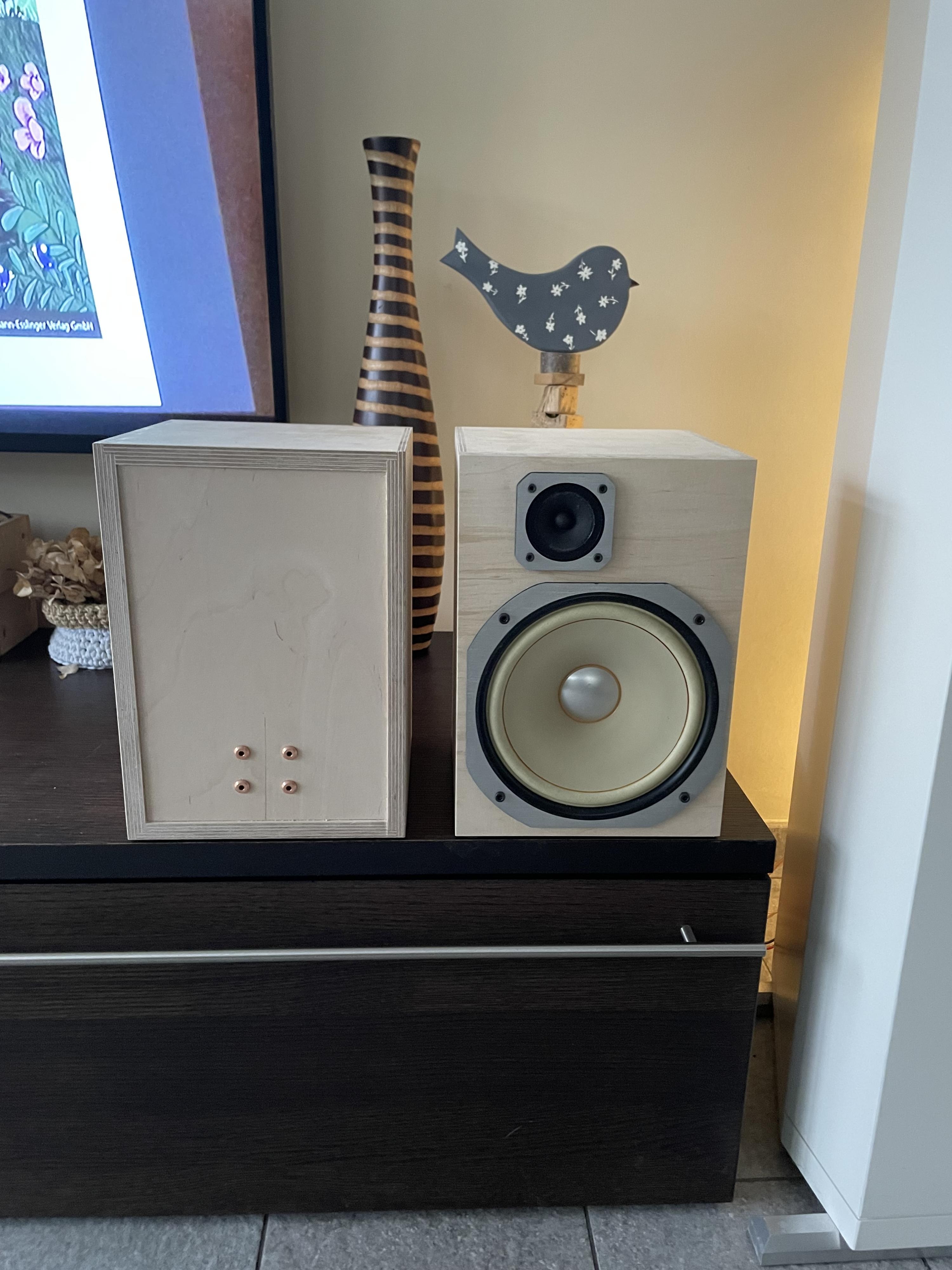

          ich war heute sehr ungeduldig, und aus optischen wie auch akustischen Gründen habe ich mich für den TL8C50 im TMT entschieden. Die beiden "alten" Visatöner/ Corel passen zwar optisch nicht hundertprozentig, aber deutlich besser als der GF200 zum TW8AW. Ich kenne den Corel über Jahrzehnte sehr gut. Der wird oft als Fullrangetreiber eingesetzt und in der Camarque von 1986 spielt dieser im Zweiweger, zusammen mit einer Vorversion der DSM25. Der Fullrangetreiber ist für das "alte" Boxsim vermessen worden, dazu war ich bei Friedemann in Haan, der den Service gemacht hat, diesen durchzumessen, ... zuhause konnte ich die Messungen eigentlich nur noch wiederholen und bestätigen, ... ab 2-3 kHz ist der Fullrangetreiber etwas "unruhig", sodass immer zumindest ein Zweiweger aus dem Corel gemacht werden sollte, ... in der Retro TL8, die ich als Schlafzimmerbox jahrelang betrieben habe, spielte der TW6NG.
          https://boxsim-db.de/retro-tl8-schlafzimmerbox/
          ich habe die TW8AW genau aus dem Grund gekauft, die Schlafzimmerbox etwas besser nachzubauen, ... zwei Paare konnte ich bekommen. Die 4Öhmer sind auch in dem Silber wie die TL8C50.
          Messungen werde ich demnächst zeigen, ... muss jetzt nach zwei Stunden Fertigmontage erstmal Einkaufen fahren.
          Bemerkung: Die komplette Fertigungszeit betrug 3,5 Stunden.
          In den Bildern sieht man noch ein kleines Detail, von hinten:
          Danke nachtraglich nochmals an Gustav für die Terminals, habe ständig gesucht wo ich sie einsetzen konnte, ich habe 8 stk davon genommen,die ich jetzt verwendet habe. Danke dir!
          Klicke auf die Grafik für eine vergrößerte Ansicht  Name: IMG_2887.jpg Ansichten: 0 Größe: 1,07 MB ID: 724765
          Klicke auf die Grafik für eine vergrößerte Ansicht  Name: IMG_2888.jpg Ansichten: 0 Größe: 1,01 MB ID: 724766
          Klicke auf die Grafik für eine vergrößerte Ansicht  Name: IMG_2889.jpg Ansichten: 0 Größe: 932,1 KB ID: 724767

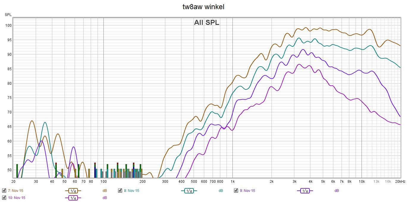

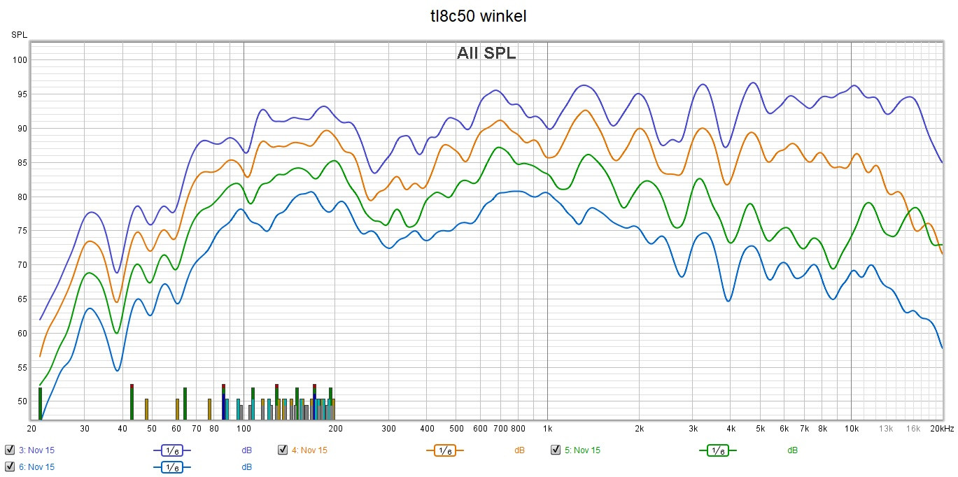

            • 10991

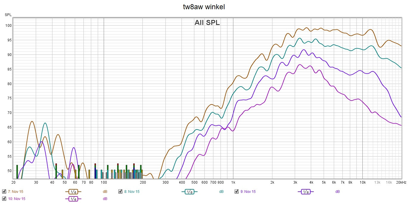

            nachdem ich kurz im Einkaufszentrum war, habe ich meine Standardmessungen unter Winkel gemacht, 0 15 30 und 45 Grad.
            Der TL8C50 ist ein Außnahmeschallwandler, der bis auf eine kleine Störung bei 3 kHz auch Fullrangetauglich ist. Der Einbruch im Grundton kommt von der Position des Mics, quasi aus der Messposition zur Box, und sollte sich größtenteils unter größeren Entfernungen ausgleichen. (da mache ich mir überhaupt keine Sorgen, denn ich kenne den Corel in der Distanzmessung und da ist die Grundtonschwäche nicht,...) Aber man sieht eindeutig die Bündelung zum Hochton hin, und alleine deshalb ist der Hochtöner sinnvoll, ... der in seiner Dimension natürlich auch im SHT bündelt, ähnlich der neuen G25NDWG im Waveguide, dies ist ziemlich vergleichbar.
            ich versuche bei Gelegenheit die Trennung zwischen 2 und 3 kHz, da sollte sich theoretisch eine gute Trennung finden lassen.
            Klicke auf die Grafik für eine vergrößerte Ansicht  Name: tl8c50 winkel.jpg Ansichten: 0 Größe: 270,9 KB ID: 724769
            Klicke auf die Grafik für eine vergrößerte Ansicht  Name: tw8aw winkel.jpg Ansichten: 0 Größe: 246,5 KB ID: 724770

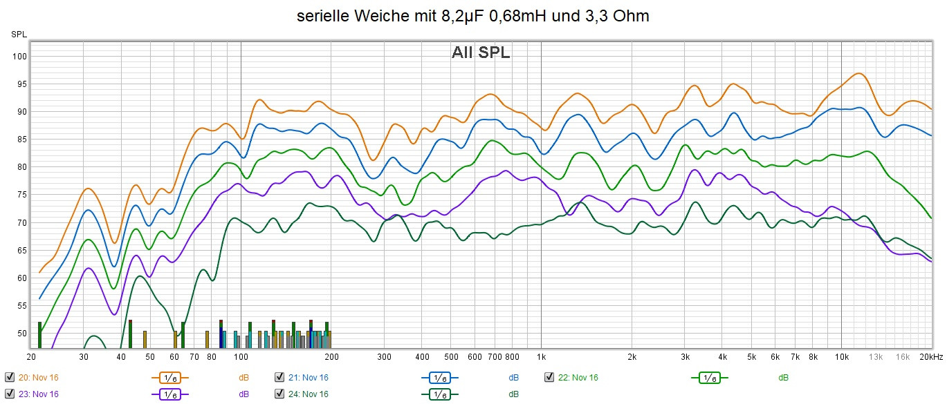

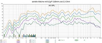

                    • 10991
                    die Abstimmung hat mich seit heute morgen 7 Uhr mit einer kleinen Pause schon etliches an Zeit gekostet.
                    Ich möchte auch schildern warum? als die Messungen mit einer vermeindlich guten Abstimmung unter einem Meter und unter Winkel gut aussahen, habe ich eine Hörplatzmessung gemacht und eine tiefe Senke im Übergang gemessen, ... dann habe ich meine Stategie geändert und in größerem Abstand abgestimmt und danach die Winkelmessungen nachgeholt. Ich habe in der seriellen Weiche einige Varianten gefunden, die am Hörplatz funktioniert haben, aber dann in der 1-Metermessung bescheiden waren.
                    Zum Ende hin zeichnete sich eine Variante ab mit sehr flachem Filter für die Corals, ... mit den Werten 8,2µF, 0,68mH und einem sehr kleinen Widerstand vor dem Hochton, 3,3 Ohm. Und jetzt wird es interessant. Der 10 und auch der 15 Ohm, die ich zuerst drin hatte, passten perfekt in der Einmetermessung. Durch die etwas stärkere Bündelung kommt davon in größeren Entfernungen und am Hörplatz sehr wenig an Hochton an, sodass ich, wie beim B100, hochtonlastig abstimmen musste. Das sind rund 3 dB im Hochton mehr, als ich gestern in der Simulation vorausgesagt habe.
                    die Weiche sieht nun sehr einfach aus:
Name: serielle Weiche mit 8,2µF 0,68mH und 3,3 Ohm Schaltplan.JPG
Ansichten: 794
Größe: 22,6 KB
                    und die Winkel, 0 15 30 und 45 Grad und 2 Meter 15 Grad sieht so aus:
Name: serielle Weiche mit 8,2µF 0,68mH und 3,3 Ohm Winkelmessung.jpg
Ansichten: 774
Größe: 268,1 KB

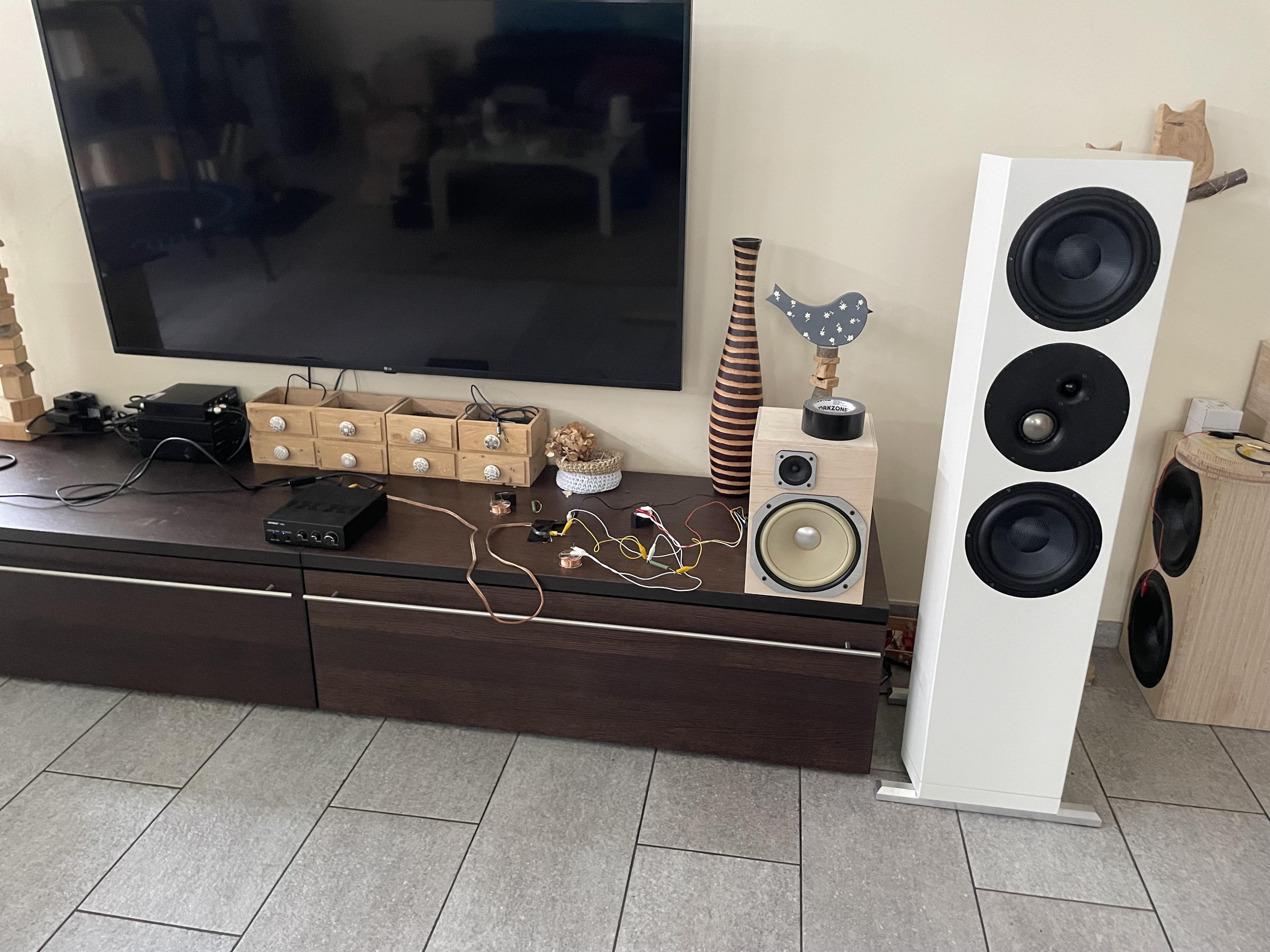

                    dieses Mal sieht es etwas übersichtlicher beim Abstimmen aus:
Ansichten: 726
Größe: 1,13 MB

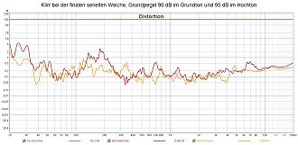

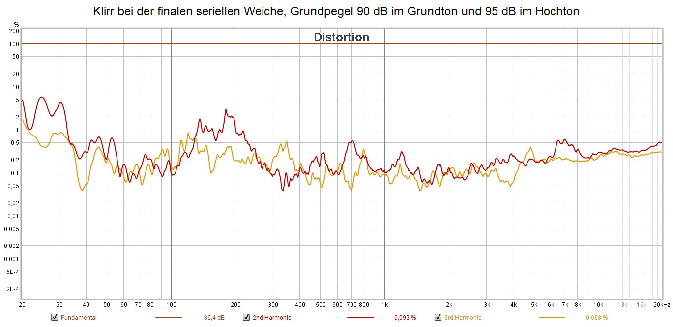

                      • 10991
                      das potential zum lauten hin wird in der Klirrmessung zu erahnen.
                      Meinen üblichen Grundpegel bei 95 dB sieht im Klirr sehr ungewöhnlich unauffällig aus:
Name: Klirr bei der finalen seriellen Weiche, Grundpegel 90 dB im Grundton und 95 dB im Hochton.jpg
Ansichten: 756
Größe: 191,4 KB
                      wenn ich die Weiche nächste Woche zusammengelötet habe und erste Hörproben mache, messe ich nochmal mit lauterem Grundpegel, vielleicht 105 dB.
