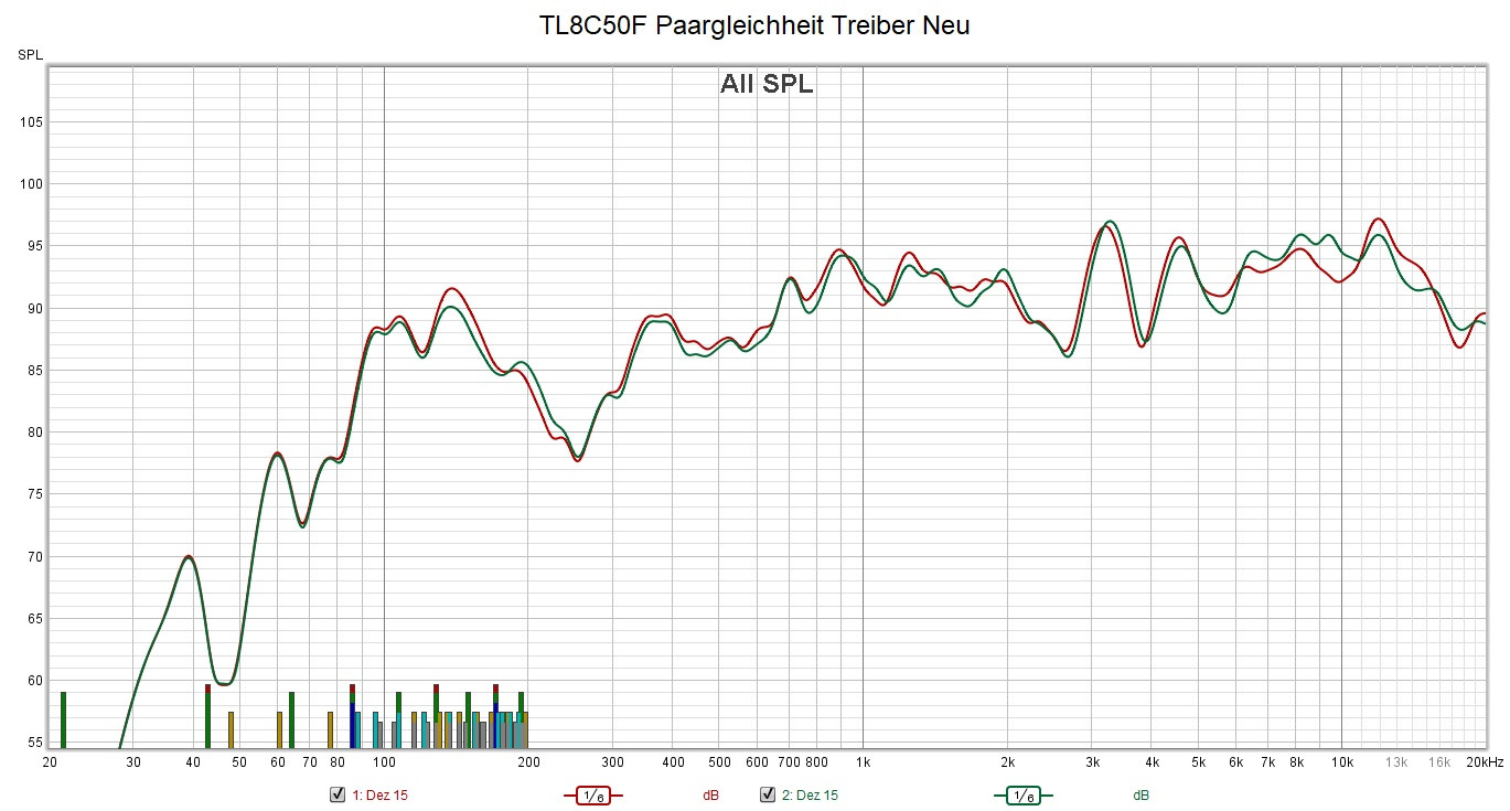

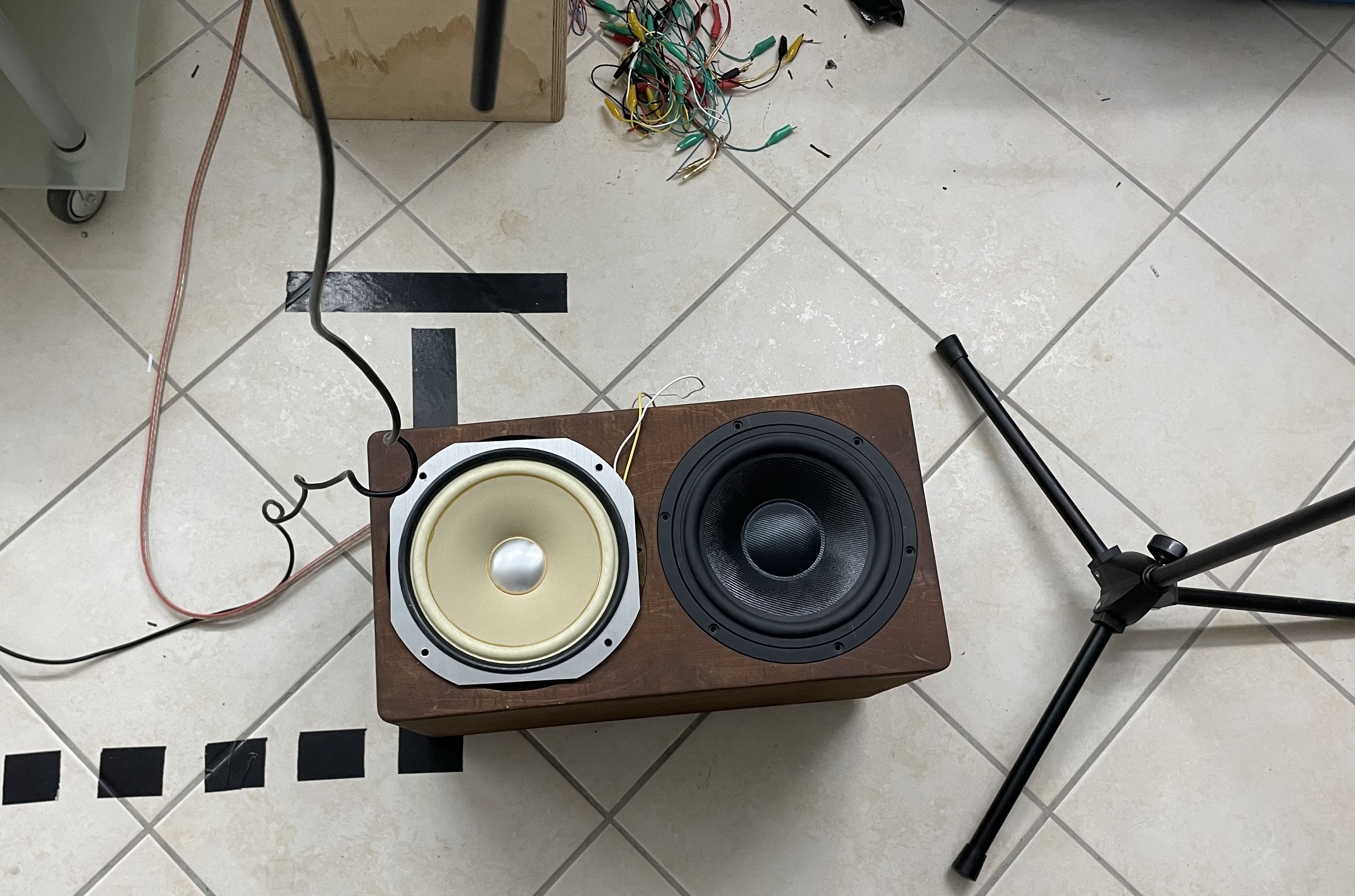

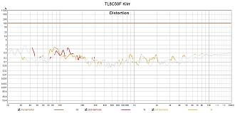

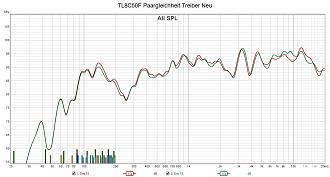

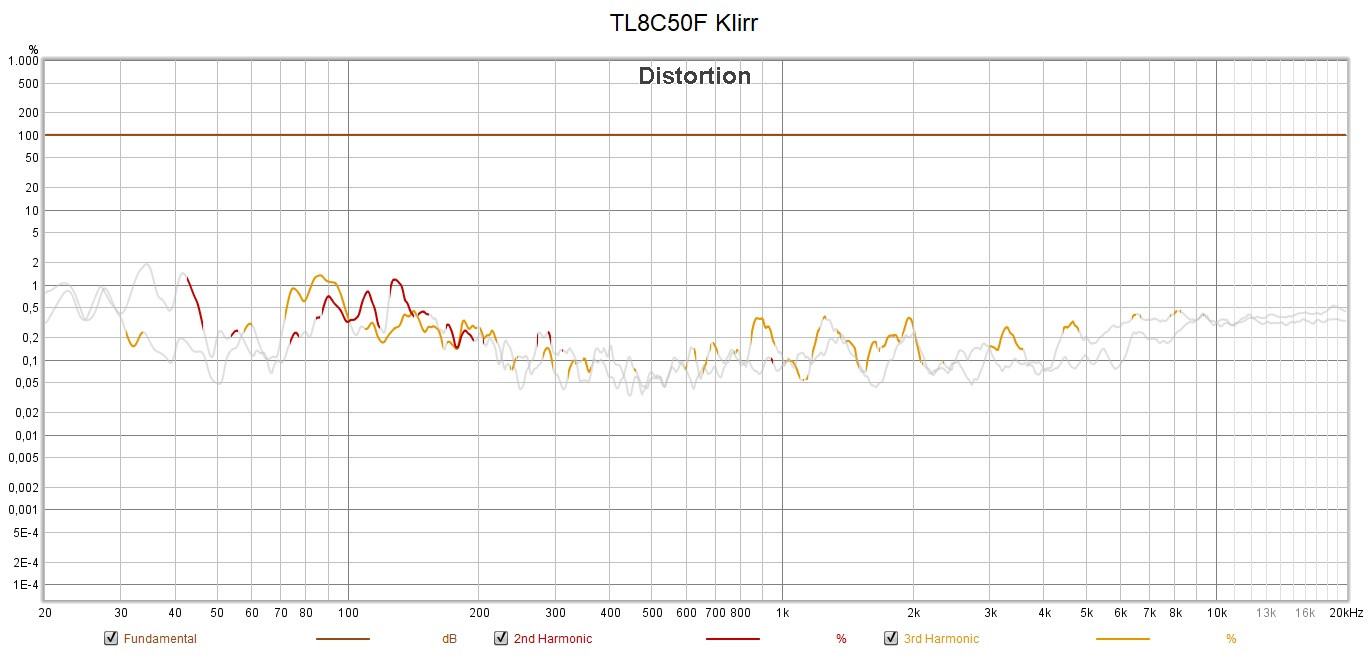

              Das Pärchen der sehr gut erhaltenen TL8C50F ist am Freitag angekommen, aber leider hatte ich noch nicht die Kraft die Teile mal anzuschließen. Ich habs heute emacht und innerhalb 5 Min mal die Treiber in ein schon vorhandenes Gehäuse zu stecken und mal das Messprogramm anzuwerfen. Erstmal wolle ich wissen ob die Teile funktionieren und dann hat mir noch die Paargleichheit interessiert und zum Dritten hat mir noch interessiert ob man imKlirr irgendein Problem erkannen kann.

              Fazit: Die Treiber funktionieren, sind akustisch gleich, und im Klirr lässt sich kein Problem erkennen. Somit alles OK.
              Meine Ideen reifen in Sachen Schreihals-"KOPF". Entweder baue ich den schon vorhandenen Zweiweger auf dem Schreihals oder ich suche noch einen guten Hochtöner in Kombination mit dem TL8C50F.
              (Bemerkung: die tiefe Kerbe im Grundton kommt von der Messsituation, ist also im fertigen Boxenaufbau nicht mehr existent)
              Man sieht deutlich, dass der Breitbänder zwar Hochton kann, aber die Schwierigkeiten rings um 3-5 kHz extrem sind. Somit ist der Breibänder ein sehr guter TMT bis 2,5 kHz.
              Danke Andi!!! die Treiber sind in Ordnung!

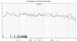

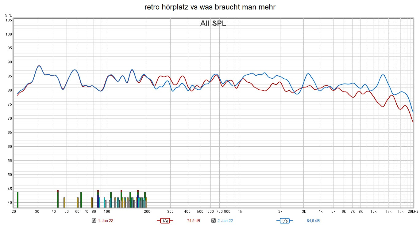

                    in Vorbereitung, den Zweiweger auf den Schreihalsunterbau mit den beiden TIW300 zu verpflanzen, habe ich eine einfache Vergleichs-Messung am Hörplatz gemacht, Referenz war die kürzlich erstellte "was braucht man mehr".
Ansichten: 419
Größe: 1,11 MB
Name: retro hörplatz vs was braucht man mehr.jpg
Ansichten: 415
Größe: 258,6 KB
                    Fazit, ...
                    1. am Hörplatz hat der Konushochtöner mehr Pegel als die Waveguidekalotte G25NDWG. Pegelkalibrierung auf gleichen Pegel wurde bei 400 bis 1000 Hz gemacht.
                    2. die Retro braucht im oberen Mittelton zwei einfache PEQ um den Pegel etwas abzusenken. vielleicht mache ich das auch noch passiv.
                    3. Bem.: im Bassbereich habe ich den TIW250xs in BR genommen, mit gleicher Trennfrequenz bei 250 Hz. Dies ist nicht optimal bei der Retro sodass dieser Bereich im Vergleich vernachlässigt werden kann.
                    4. der Kennschalldruck der Retro ist um ca. 4 bis 5 dB höher, was natürlich für die Messung angeglichen wurde.
                    ... das Oberteil "Retro" macht ungemein Lust auf MEHR.
                    Was total interessant ist, dass mehr Hochtonpegel/leistung am Hörplatz ankommt, ... das hätte ich genau anders herum erwartet.

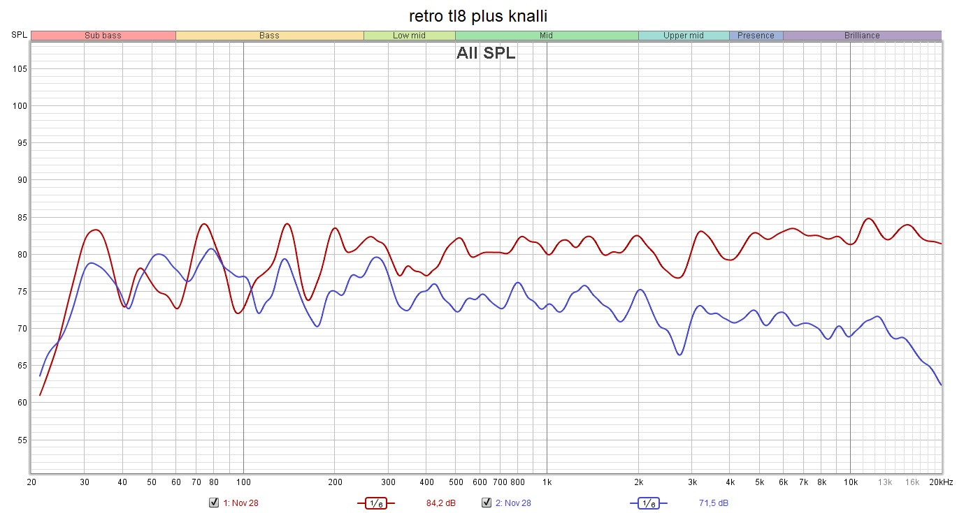

                            ich habe meine Retro TL8C50F mit dem TW8AW als Hochtöner rausgeholt, diese ist mit einer halbfertigen Serienweiche umgesetzt. Bei den Messungen sehe ich eine leichte Ungenauigkeit die über mehrere Oktaven geht, bei einem kHz. Ich habe mit Q=0,5 und minus 2dB korrigiert. Im Hochton, bei 8 kHz ein ähnliches Bild.
                            Die weiteren Korrekturen habe ich am Hörplatz, zum Einpegeln des Knallis, benötigt. Zunächst habe ich die Trennfrequenz deutlich tiefer gelegt, wie beim Einsatz der AriaSica. Diese liegt jetzt in diesem Falle bei 120 Hz. Andere Trennungen noch tiefer oder deutlich höher führten nicht zum Erfolg. Ich habe zusätzlich ein Delay von 6 ms dazugeschaltet. Das macht den Übergang etwas harmonischer. Eingepegelt habe ich die Retro bei einem Meter auf Achse. Die Knallikorrekuren, im Bass, habe ich dann am Hörplatz vorgenommen, ...
                            Klicke auf die Grafik für eine vergrößerte Ansicht  Name: IMG_3665.jpg Ansichten: 0 Größe: 1,50 MB ID: 732841
                            Klicke auf die Grafik für eine vergrößerte Ansicht  Name: IMG_3666.jpg Ansichten: 0 Größe: 1,73 MB ID: 732842
                            und die beiden Messungen, einen Meter und Hörplatz:
                            Klicke auf die Grafik für eine vergrößerte Ansicht  Name: retro tl8 plus knalli.jpg Ansichten: 0 Größe: 245,4 KB ID: 732843
                            und ich muss unbedingt noch hinzufügen, dass die Konushochtöner in unserer DIY-Gemeinde nicht allzu gut wegkommen, ... aus MEINER Sicht zu unrecht. Denn ähnlich wie bei PA-Hochtonhörnchen, machen die Konusse eine durchaus dynamischen Hochton, ... das kommt durch die große Membranfläche und ordentlicher Pegelreserven, was ich gerade teste. Auch wieder eine Box welche für mich viel zu überdimensioniert ist und kein Mensch diese Pegel im Wohnzimmer benötigt.
                            Ich bin gerade am Testen wie die Messkurven zwischen einem Meter und Hörplatz unterscheiden und was sich bei meinem großen Hörabstand am Besten im Hochton anhört. Dies ist neben der Aria der zweite Versuch. Und man sieht auch gleich, dass am Hörplatz deutlich mehr Hochton ankommt, als mit der Waveguidekalotte von Sica. Ich würde dieses Verhalten auch gern dem Schreihals gegenüberstellen, der dann eine HT21 verbaut hat und noch deutlich mehr bündeln sollte.
                            ich sehe aber jetzt schon, dass die Hochtonkonzepte einen großen Einfluss auf die Hörkurve am Hörplatz haben, ... alles weitere beim Dreiervergleich zum Schreihals.

                              ich wollte hier auch die Korrekturen einstellen was ich noch korrigiert habe.
                              die meisten Korrekturen betreffen den Knalli, der zunächst einen Bassboost bekam und es wurde eine Raummode leicht nach unten korrigiert. Zusätzlich musste ich im Zusammenspiel zwischen Knalli und Retro eine leichte korrektur bei 150 Hz vornehmen.
                              Die zwei oberen Korrekturen habe ich schon beschrieben, dies sind Absenkungen die den beiden Treibern sehr gut tun, und die Agressivität etwas bändigt. Es geht auch ohne Korrekturen, nur ist es dann nicht mehr Langzeittauglich.
