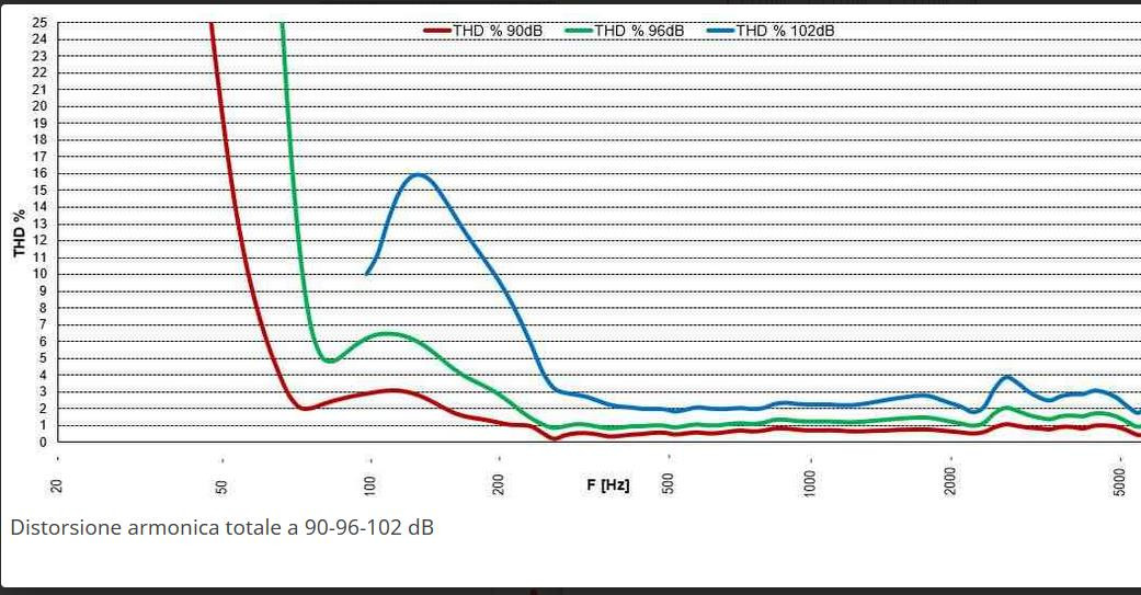

                Das tröstet mich. Was mir noch einfiel: der Al 130 M sollte höher getrennt werden.
Name: al130m klirr.jpg
Ansichten: 373
Größe: 171,7 KB

                  Edit: walwal Wo gibt es den die tollen Diagramme?! Ist ja sehr interessant das der 130m da ins Taumeln kommt.
                    • 28810
                    diBirama italian diy loudspeakers, autocostruzione, Diego Sartori
                    https://www.dibirama.it/archivio-alt...mid-range.html
                    Ob die Klirrwerte so stimmen? Das ist der Gesamtklirr, also auch k2, aber zum vergleichen ist die Seite gut, Auch der TIW 250 und Ke sind dort zu finden.
                    Deine Simu ist ok.
