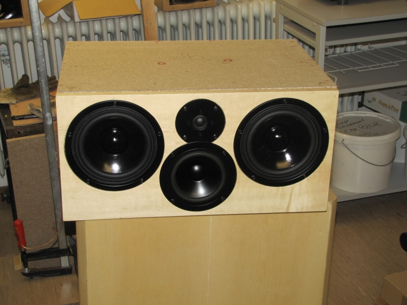

    Hallo, der Center sollte möglichst identisch mit den Front-LS sein. So könnte er etwa aussehen und natürlich muss die Weiche angepasst werden mit 2 Al 170.:

    Aber zu einem Heimkino gehört ein Subwoofer, dann brauchst du keine großen Standboxen, sondern könntest 3 x die Bijou 170 WG nehmen. Das WG ermöglicht tiefere Trennung, bessere Abstrahlung und weniger Klirr.

            Als Center würde ich wie von Walwal vorgeschlagen eine Variante der TL aufbauen. Also 3-Wege.
            2 Wege Center geht schon aber als 3-Wege ist das viel besser in Kombination mit der TL
              • 28884
              Man sollte niemals 2+3-Weger mischen!
              Am einfachsten wäre, den Center mit den gleichen Chassis wie L+R zu bauen, den TT neben MT +HT, diese übereinander. Gleiche Weiche und den AVR einmessen lassen. Geschlossen. Center auf "small"stellen.
