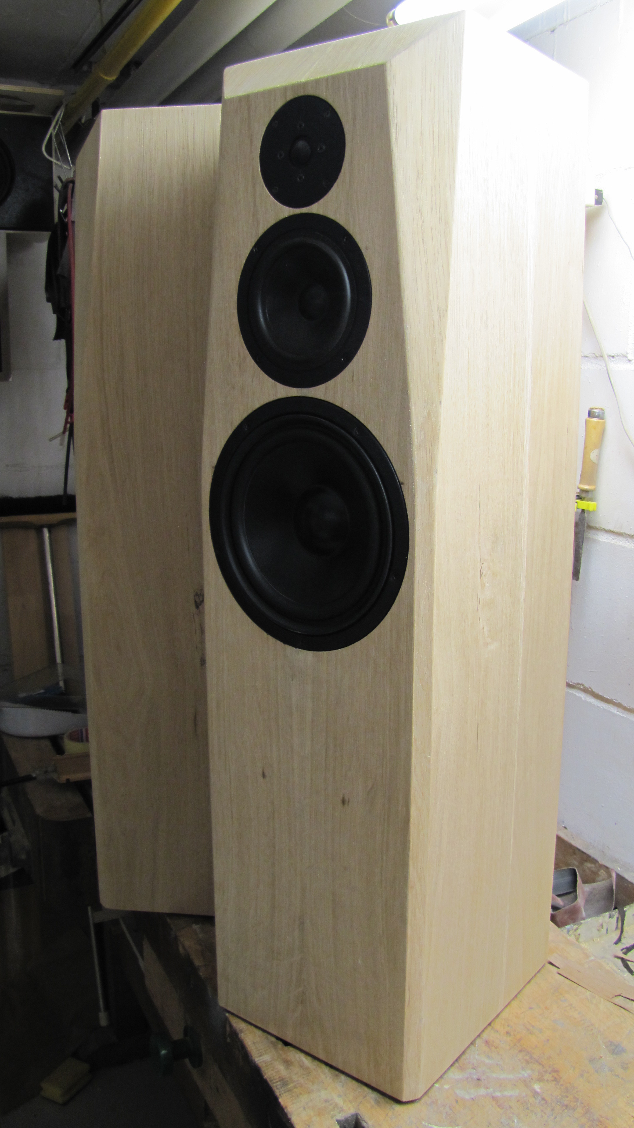

                Jedenfalls ist die Kombination Al 130 (m) + KeWg hervorragend. Was dann als Tieftöner darunter kommt - unproblematisch, solange der gewünschte Pegel erreicht wird. Es sei denn, es sollte extrem laut werden.
                So was zB. wobei die Fasen wichtig sind.
                TML muss nicht sein, meine ich. Lieber einen linearisierten Sub dazu stellen.

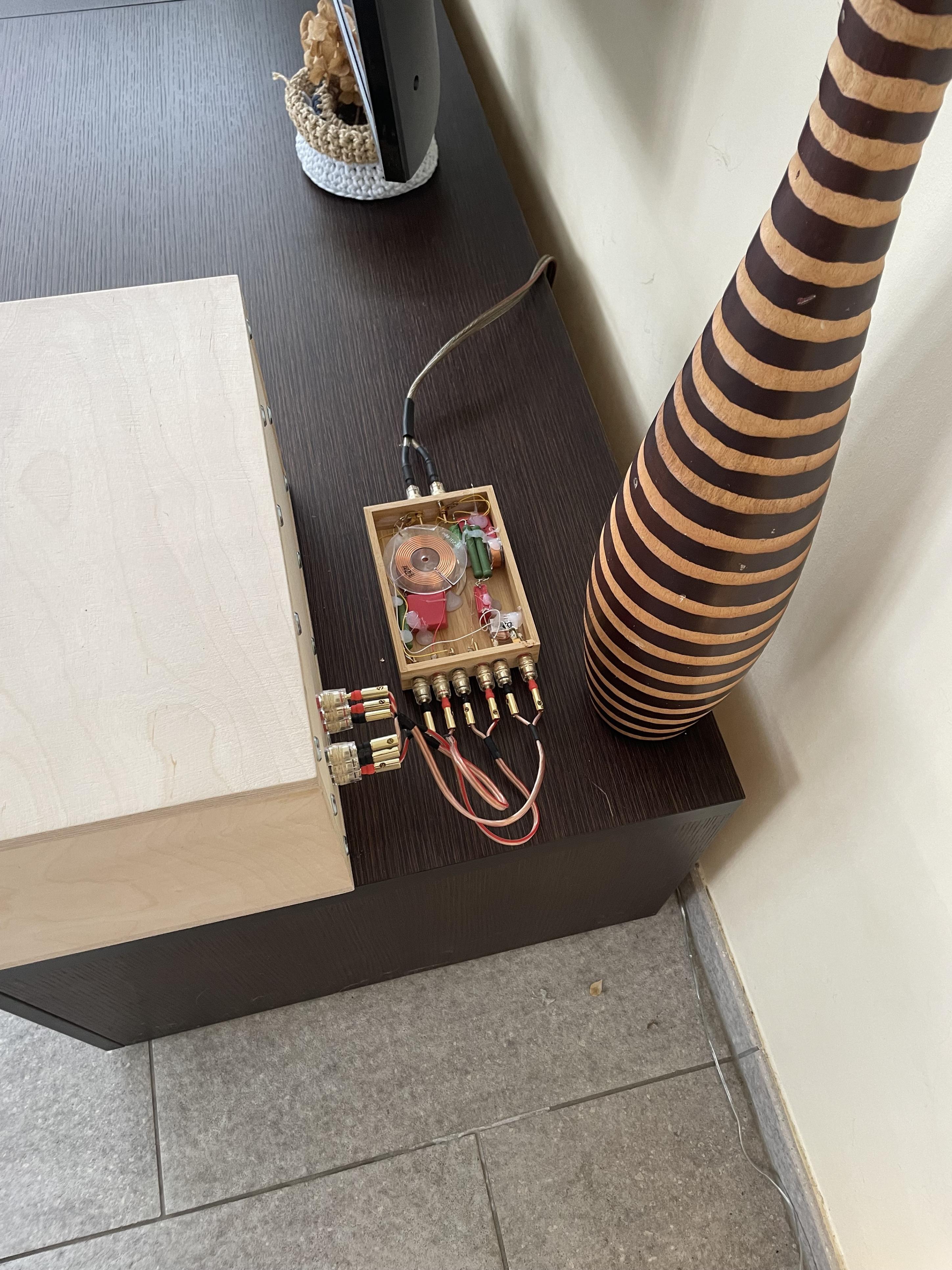

                    und das sah dann Ende letzter Woche bei mir so aus:
                    Klicke auf die Grafik für eine vergrößerte Ansicht  Name: IMG_2709.jpg Ansichten: 0 Größe: 1,25 MB ID: 722491
                    Das wichtige ist erstmal, dass alle drei Lautsprecher nach Außen verkabelt werden, dass man von außen die Box abstimmen kann, so wie hier auf dem Bild ...

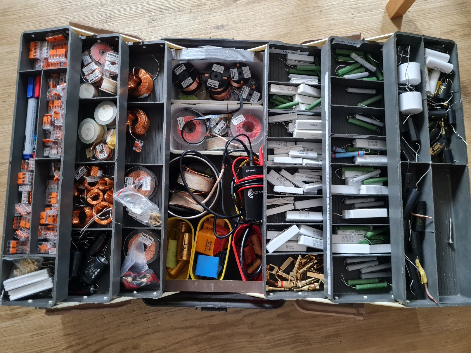

                        es kam die Frage wie wir es machen mit den Weichenbauteilen, ... bei mir sieht es so aus, das ist eine Sammel-Box von zwei.
                        oben sieht man eigentlich nur die Visaton MKP und die WIMA MKS4, und dann je nach Anwendungsfall. Wenn viel Strom durchgeht maximal 250 Volt, meist aber 100 oder gar 64 Volt. Das hält dann die Weiche auch relativ klein. Die Elkos verwende ich nur, wenn es größer wird als 100 µF oder aus Restbeständen, zum Aufbrauchen.
                        bei den Spulen nehme ich immer Luftspulen! und bei den Widerständen immer MOX! mit 10 Watt, die dann bei Bedarf auch vervielfältigt werden, um die Leistung zu erhöhen. Bei sehr viel Leistung habe ich die Keramikwiderstände auch schonmal zum Platzen gebracht, die MOX hingegen werden zwar extrem warm, aber Platzen nicht.

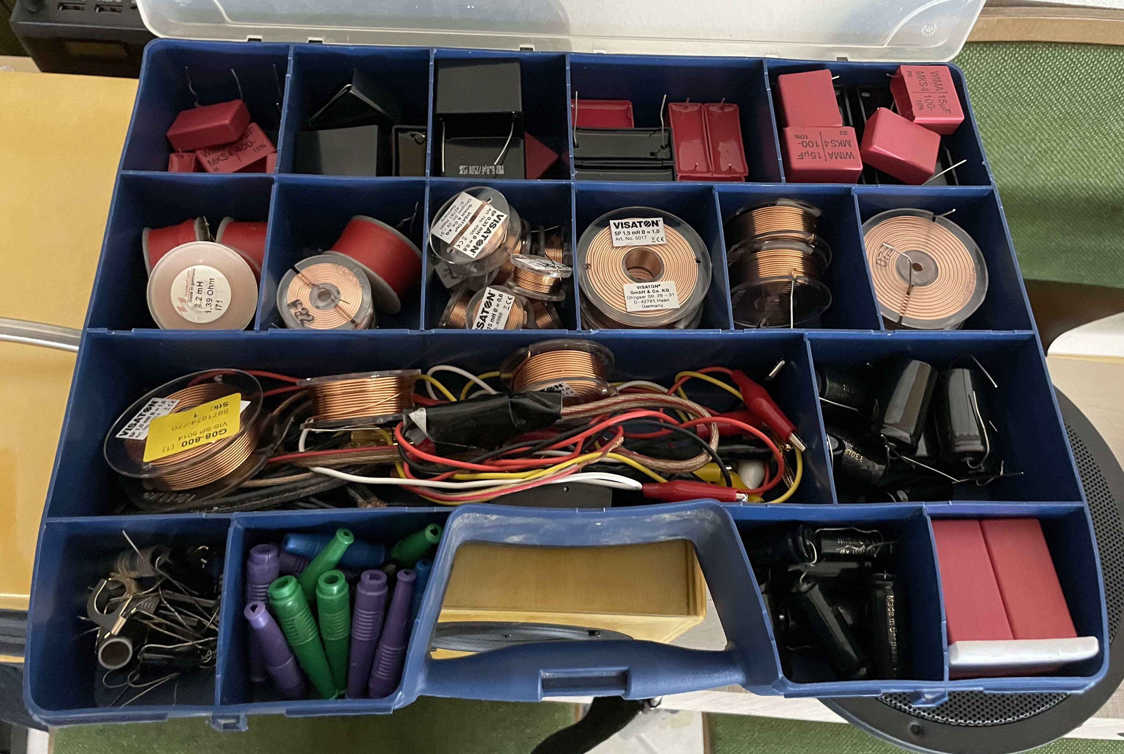

                              Tatsächlich sammelt sich einiges an... ​​​​​​
Ansichten: 217
Größe: 671,9 KB
                              ​​​​​Willst du jetzt den Center dann 3 Wege mit Waveguide bauen?
                              Ich würde mich ja an den Stereolautsprechern halten und die nur Adaptieren. Aber kannst natürlich machen. So gesehen kannst auch die TL gleich so bauen wenn in die vollen gehst.
                              Die Vorteile vom WG bei der Concorde die ich bemerkt habe waren aber auch bei ordentlichen Pegeln! Glaube nicht das die ViTal200 da rankommt
                              Zum Messen bzw nachkorrigieren reicht wie Timo sagte eigentlich schon ein USB Mic und REW.
                              Ich hab das UMIK2 und ein XLR für 2-Kanal messung. Es gibt auch das Clio Pocket. Recht teuer aber ein komplett Paket mit dem alles inkl. Impedanzmessung geht. Scheint aber auch etwas veraltet zu sein.
                              Weichenteile kauf ich am liebsten von Jantzen. Sind meist billiger, vielseitiger und besser.
                              Im Bass nimmst am bessten mit Metallkern und dickem Draht. Ich hab einiges mit Luftspulen gebaut und denke die sind nur teuer und haben mehr Widerstand ( was auch nützlich sein kann)
                              Im Bass kannst auch einfach Mkt-A verwenden. Im Mittel und Hochton hab ich nur Luftspule und MKP. Zur not auch mal Mkt-A
                              Kannst ja auch gebraucht kaufen. Hab viele gebrauchte teile verbaut. Wobei die meisten utopische Preisvorstellungen haben.
                              Auf keinenfall zum testen teure Weichenteile kaufen!
                              Dann lieber mit Monacor Mkt-A aufbauen. Mit Wago-Klemmen fliegend verbinden und an externer Weiche tunen bis dir die Box tonal gefällt.
                              Wenn alles passt kannst vom Papst gesalbte und geölte Kondensatoren kaufen und hoffen das sich damit etwas verbessert.
