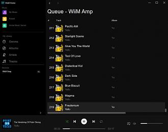

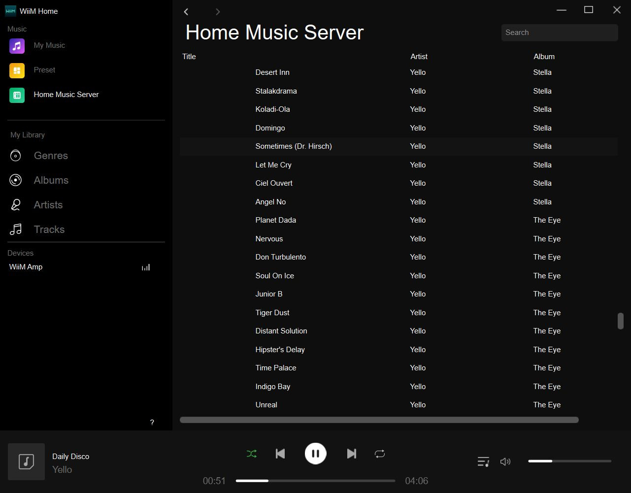

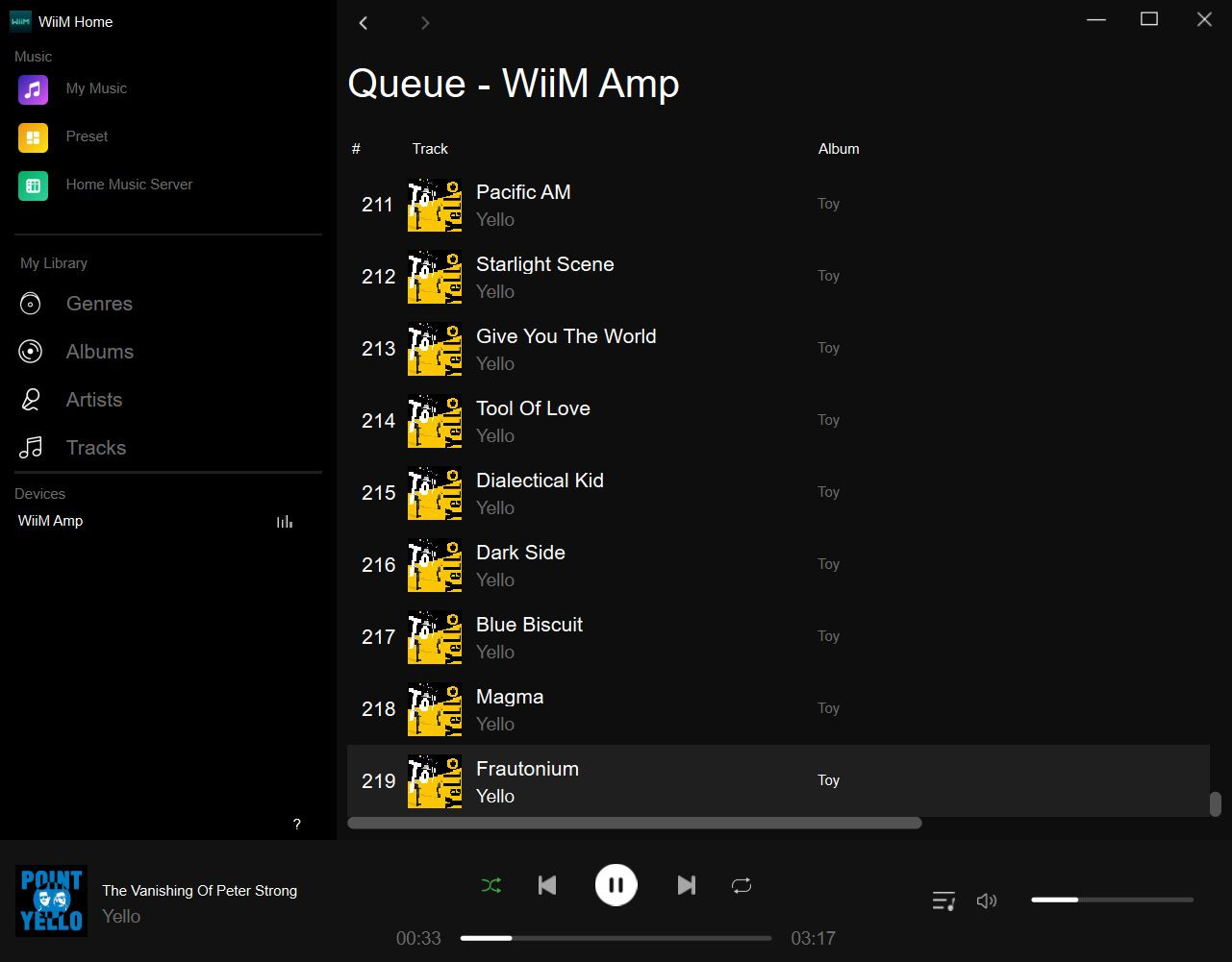

    gerade eben habe ich entdeckt dass es auch eine Windowsversion gibt um den WIIM AMP zu steuern, ... ich nehme an dass dies über WLAN funktioniert.
    Klicke auf die Grafik für eine vergrößerte Ansicht  Name: wiim app windows.JPG Ansichten: 0 Größe: 122,5 KB ID: 719342
Name: wiim app windows 2.JPG
Ansichten: 492
Größe: 136,7 KB

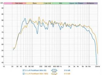

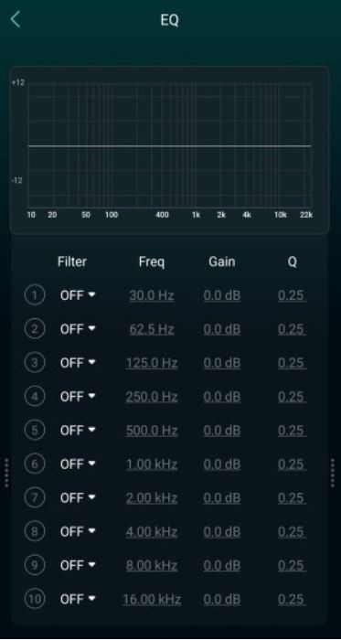

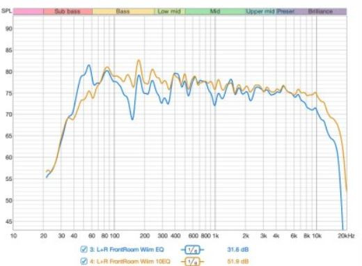

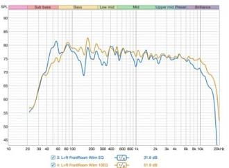

          die wirklich interessanteste Änderung wird wohl gerade im Betatest getestet, ... eine 10 fach PEQ und so soll diese Änderung mal aussehen und ein Betatester hat auch folgende Messung angehängt, sehr vielversprechend:
          Klicke auf die Grafik für eine vergrößerte Ansicht  Name: wiiim 10 peq.JPG Ansichten: 0 Größe: 36,1 KB ID: 719360
          Klicke auf die Grafik für eine vergrößerte Ansicht  Name: wiiim 10 peq 2.JPG Ansichten: 0 Größe: 44,9 KB ID: 719361
          das geht für mich in eine sehr positive Richtung

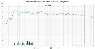

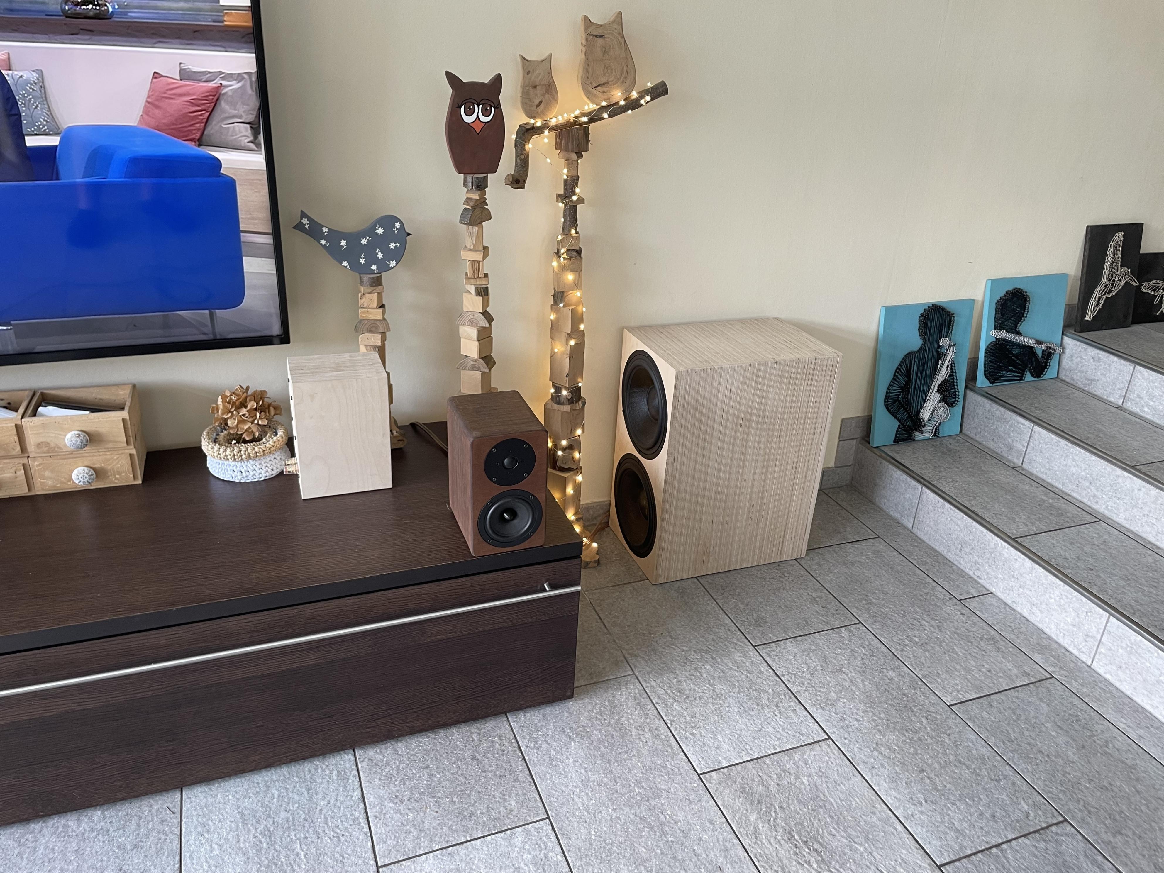

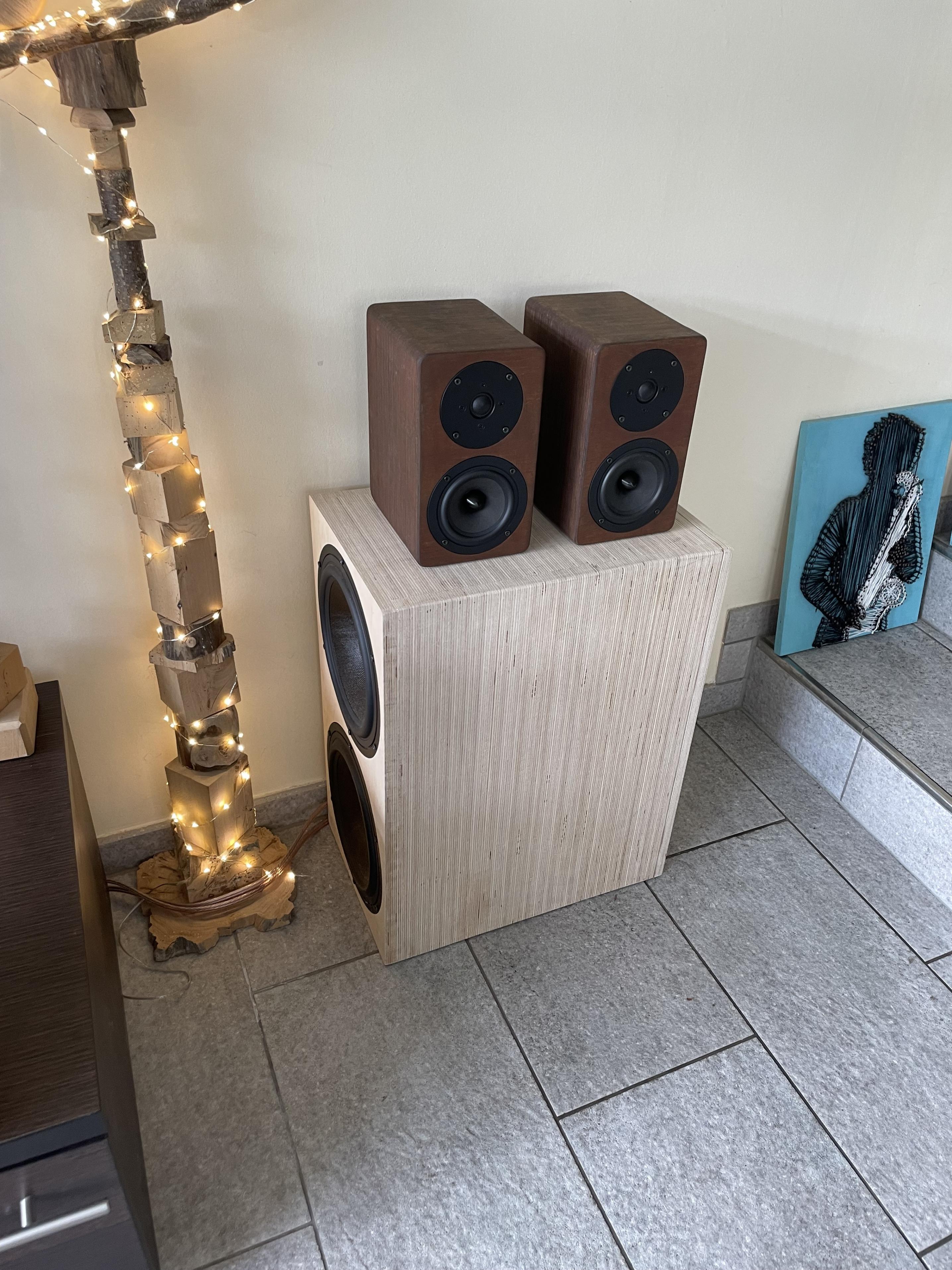

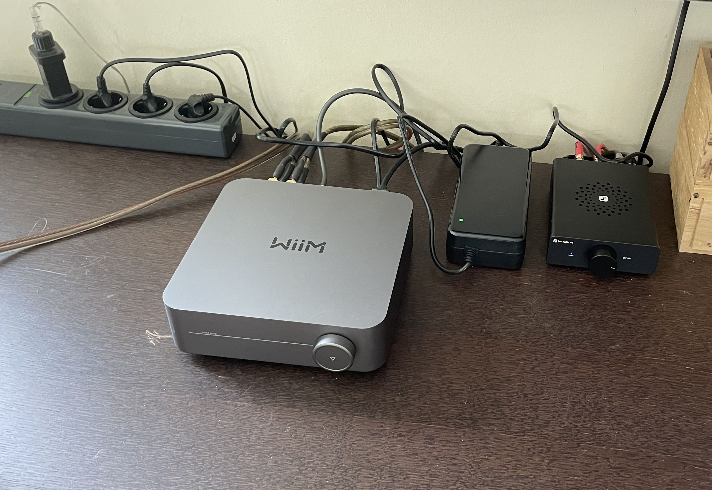

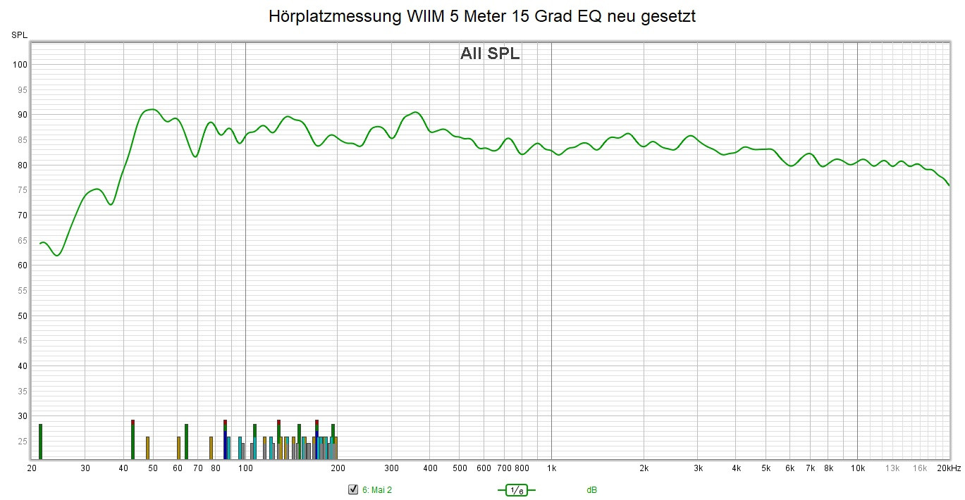

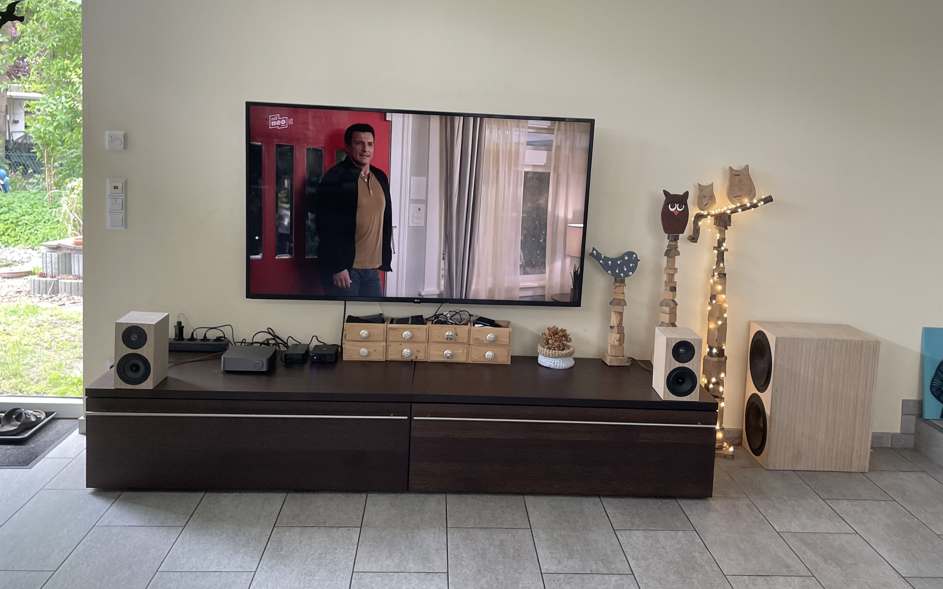

            mit dem SubSatSystem habe ich meiner Meinung nach genug getestet, ... das System gefällt mir ausgesprochen gut, ... und die Raummessungen habe ich heute auch nochmals wiederholt, da ein neuer Verstärker incl. riesigem Netzteil von Soundimports reingeflattert ist ... in 5 Meter Entfernung und 15 Grad Abhörwinkel musste ich etwas nachkorrigieren, ... die Mitteltonanhebung ist komplett rausgefallen und die schmalbandige Korrektur bei 75 Hz habe ich teilweise rücknehmen können. Die sehr tiefe Abstimmung, bis weit unter 30 Hz zeigt sich am Hörplatz nicht, aber im kompletten Bereich dazwischen. So gefällt mir die Abstimmung super gut.
            und die letzten Bilder über die SubSat-Eignung des WIIM AMPs im Thread.
Ansichten: 436
Größe: 931,4 KB
Ansichten: 415
Größe: 1,02 MB
Name: Hörplatzmessung WIIM 5 Meter 15 Grad EQ neu gesetzt.jpg
Ansichten: 452
Größe: 248,1 KB
              • 2453
              #51
              .... und die schmalbandige Korrektur bei 75 Hz habe ich teilweise rücknehmen können. Die sehr tiefe Abstimmung, bis weit unter 30 Hz zeigt sich am Hörplatz nicht, aber im kompletten Bereich dazwischen.
              Timo, du schummelst . Der Sub an der Wand hat ja auch das +/- 80 Hz "Bassloch" einen Meter vor der Wand (Position beim Treffen) nicht. Da passt alles ...
              Ich bin gespannt auf dein neues "Elektronik-Paket" !
                • 10785
                #52
                Klaus. Du wirst wirklich erstaunt sein. Viel besser, da jederzeit änderbar im vergleich zur Stella. Zusammen mit dem subverstärker sind es an Elektronik 500 Euro. Und dass dann sowas rauskommt ist mehr als erstaunlich.
                habe gestern und heute die verschiedenen Standplätze des subs nochmal gemessen. Und dann im Vergleich dazu 1 Meter auf Achse. Dann 1 Meter 15 grad. 2 Meter 15 grad und dann hörplatz. Je weiter weg desto weniger Korrektur war notwendig.

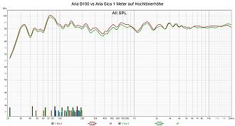

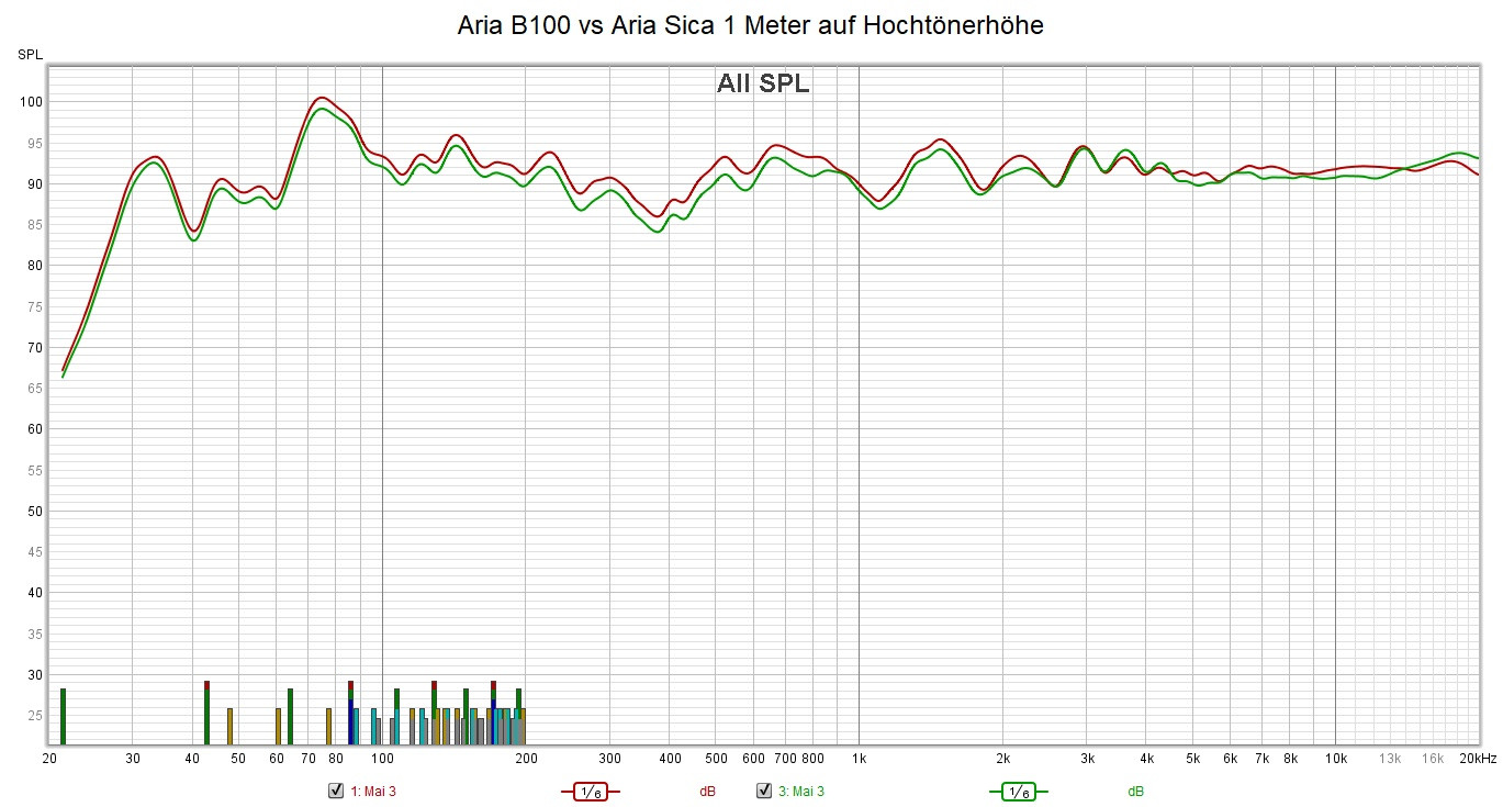

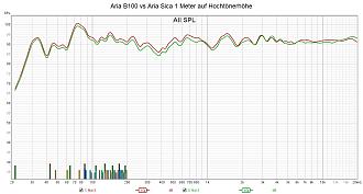

                  ich habe kurzerhand meine "alten" Aria B100 hervorgeholt und die Messungen von gestern wiederholt, ... und jetzt sind wieder zwei Themen zu sehen die am Hörplatz nicht mehr zu Messen sind. die Bassüberhöhung bei 80 Hz verschwindet am Hörplatz und die Mitteltonsenke verschwindet ebenso, dies ist die erste Auslöschung durch die Bodenreflexion.
                  Auf der Messung habe ich die "neue" Aria Sica gemessen, und gleich danach umgesteckt und die "alte" Aria B100, Micposition Identisch.
                  Klicke auf die Grafik für eine vergrößerte Ansicht  Name: Aria B100 vs Aria Sica 1 Meter auf Hochtönerhöhe.jpg Ansichten: 0 Größe: 269,0 KB ID: 719438
                  ... was doch sehr interessant ist, dass der Achsfrequenzgang zwischen den doch komplett unterschiedlichen Hochtöner super identisch sind.

                  was mir gerade im Kopf herumschwirrt ist eine Minimalkonfiguration aus zwei B80 in super kleinen Sats, 1-2 Liter und dazu ein passiver Sub, TIW200 in CB. Die komplette Steuerung dann vom WIIM AMP, Trennung auf ungefähr 200 Hz.
                  Oder Alternativ die zwei B100 in 3 Liter (ohne Hochtöner) und drunter ein TIW250 in CB, das sollte eine super einfache Lösung sein.

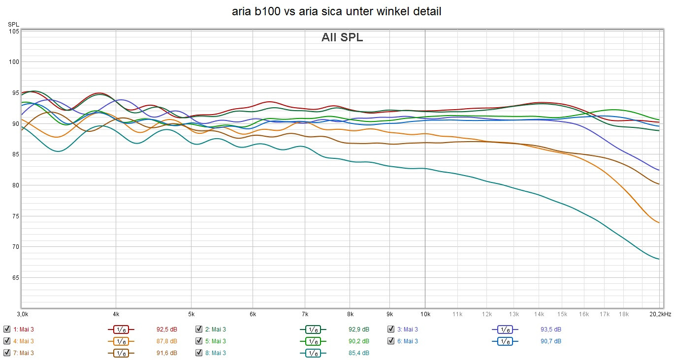

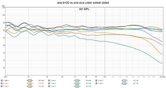

                      ich habe letzte Woche jede Menge Messungen gemacht, eine Messung wollte ich noch mit euch diskutieren, ... denn man sieht eins ganz schön, und zwar die Unterschiedlichkeit der Hochtöner liegt im Detail in den Winkelmessungen doch sehr weit auseinander.
                      der Achsfrequenzgang und unter 15 Grad gleichen sich die Kurven sehr stark, ...
                      ab ungefähr 30 Grad Abhörwinkel fehlt der 25er Sicakalotte schon an die 5 dB bei 15 kHz im Vergleich zur G20SC und unter 45 Grad sind es schon 8 dB weniger, ...
                      Das kann im besten Falle auch positiv im Raum sein, wenn die Kalotte nicht ganz so stark streut, ...
Name: aria b100 vs aria sica unter winkel detail.jpg
Ansichten: 387
Größe: 221,9 KB
                      Jetzt in meinem speziellen Fall habe ich die Aria B100 mit dem G20SC am Wochenende mehrmals mit der Aria Sica umgebaut, ... das Ergebnis ist auch für mich überraschend: Die G20SC klingt in meinem Ohren weniger präsent und klar. Ich hätte jetzt nach den Messungen vermutet, dass es genau anders herum ist. Aber die Sicakalotte klingt absolut nicht dumpf, sondern bis in den Superhchton hinein super klar ohne irgendwelche Falschabstimmung und passt auch super zum B100, perfekt.
                      Jetzt ist nur die Frage, überbewerten wir alle die Messungen die stärker als 30 Grad nach der Seite gehen? Jetzt nach dem Doppel-Versuch würde ich sagen, JA!
                      um zurück zum WIIM AMP zu kommen, auch wenn es im Höchtöner nicht hundertprozentig passt, kann man sehr feingleidrig den Hochton geradeziehen. Das Umschalten der unterschiedlichen Presets geht sekundenschnell mittels Iphone.
                        Ich vermute Raumakustik. Die Sica wird denke ich weniger Reflektionen am Hörplatz liefern. Würde da mal Nachmessen. Die Reflextionen haben eine längere Laufzeit und das macht den Ton muffiger.

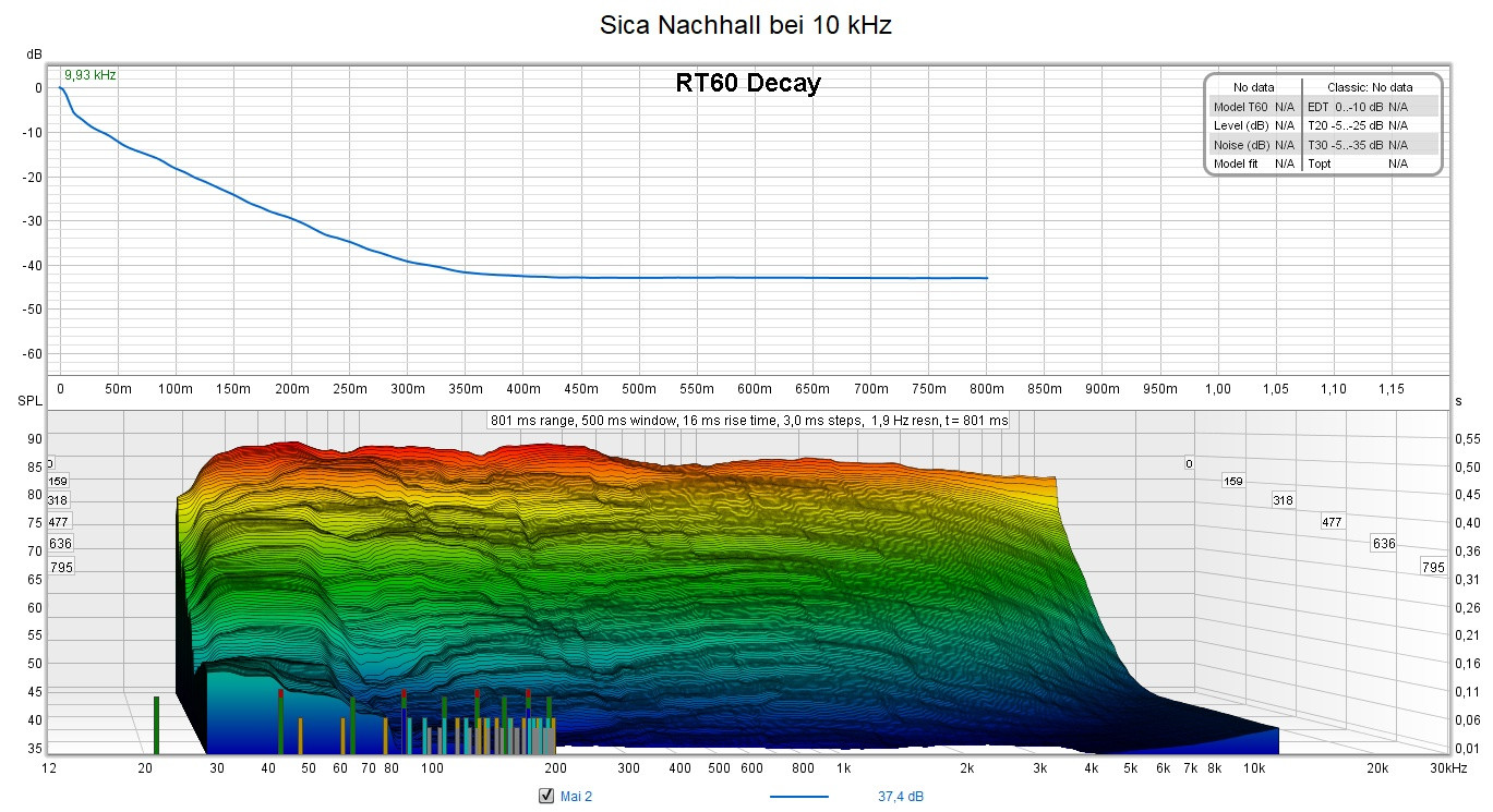

                          #57
                          ich komme jetzt diese Woche nicht zum Messen, aber das würde ich natürlich noch machen, und zwar im direkten Vergleich...
                          das was ich aktuell aus den schon gemachten Messungen rauslesen kann, liegt es NICHT an der Nachhallzeit im Hochton, die ist bis 1 Meter identisch. 2 Meter und die Hörplatzmessung habe ich nur bei der Aria Sica gemacht. Da hat der Hochton natürlich einen massiv hohen Nachhall. (Bild Nachhall am Hörplatz)
                          Aber eins ist Sicher: natürlich hat es mit der Raumakustik zu tun, denn mein Hörplatz ist ungewöhnlich weit weg, und liegt in der Hörentfernung irgendwo bei 6 Meter. Dann ist der massiv große Raum auch noch in zwei Ebenen, ... Möbel gibt es da drin auch nicht so viele, ...
                          Überraschung war eben was anderes, dass der starke Abfall ab 30 Grad beim SicaHT überhaupt nicht Problematisch am Hörplatz war.
                          Klicke auf die Grafik für eine vergrößerte Ansicht  Name: Sica Nachhall bei 10 kHz.jpg Ansichten: 0 Größe: 321,7 KB ID: 719494

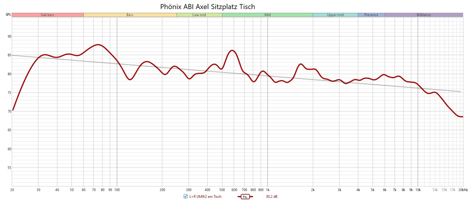

                                #60
                                Warum Überraschung? Deine Stella´s z.B. mit B80 / B100 im FAST kommen doch in deinem Raum super und unter 30° machen die auch nicht mehr viel.
                                Wenn man sich von der Anforderung verabschiedet, an jedem Ort im Raum hören zu müssen, wird vieles einfacher. Also Hintern da hin, wo die Moden keinen Ärger machen, Lautsprecher die eher viel bündeln passend darauf ausrichten und dann einfach DA BLEIBEN und geniessen ...
                                Ja genau. Sehe ich auch so. Kann ja nur von Vorteil sein wenn man eine moderne Einrichtung hat.
                                Wie ist denn deine normale Hörposition wenn du in ca 6m Entfernung sitzt im Verhältnis zum Raum?
                                Der FG in Post 50 ist übrigens sehr gut. Ich hab das bei mir in Dirac auch so ähnlich(~5db Abfall) eingestellt.
                                Ich habe letzthin den FG bei meinem Bruder an seinem Lieblingsplatz gemessen mit ähnlichem Ergebnis(Da sitzt er ausserhalb der Achse, pfeift aufs Stereobild und hört Musik und TV)
