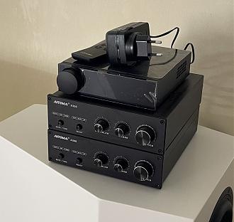

    Ich habe ab und zu solche komischen Ideen, ... ober anders formuliert, als Klaus bei mir war und seine Wiedergabekette an der Chess mitgebracht hatte, habe ich mich auf die Suche nach einem Gerät gemacht was für mich zugeschnitten ist, ... der Ausgang von TV ist analog über Klinke und Cinch, oder digital über HDMI ARC, ... das zweite ging an meinem alten TV nicht und seit gut einem Jahr ist nun der ARC Ausgang dran in meinem gedanklichen Fokus. Aus diesem Grund suchte ich seit gut einem Jahr einen Vollverstärker der mit einer App steuerbar ist und bei Bedarf auch andere Musik auf anderen Medien mit abspielen kann, Bluetooth oder analog oder, ...
    Alternativen wie NAD, oder Yamaha oder ... waren alle schon im Fokus, aber ein neuer Vertreter dieser ART hat mich gleich angesprochen und als ich zu Weihnachten hin die Recherche wiederholte fand ich den WIIM AMP.

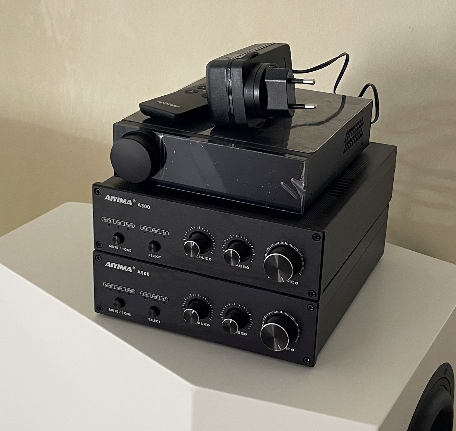

    Der soll den gleichen Chipsatz in der Verstärkerteil verwenden wie die Chinateile die ich bei meiner letzten Soliuntersuchung verwendet habe:
    Klicke auf die Grafik für eine vergrößerte Ansicht  Name: IMG_2458 2.jpg Ansichten: 220 Größe: 350,3 KB ID: 719049

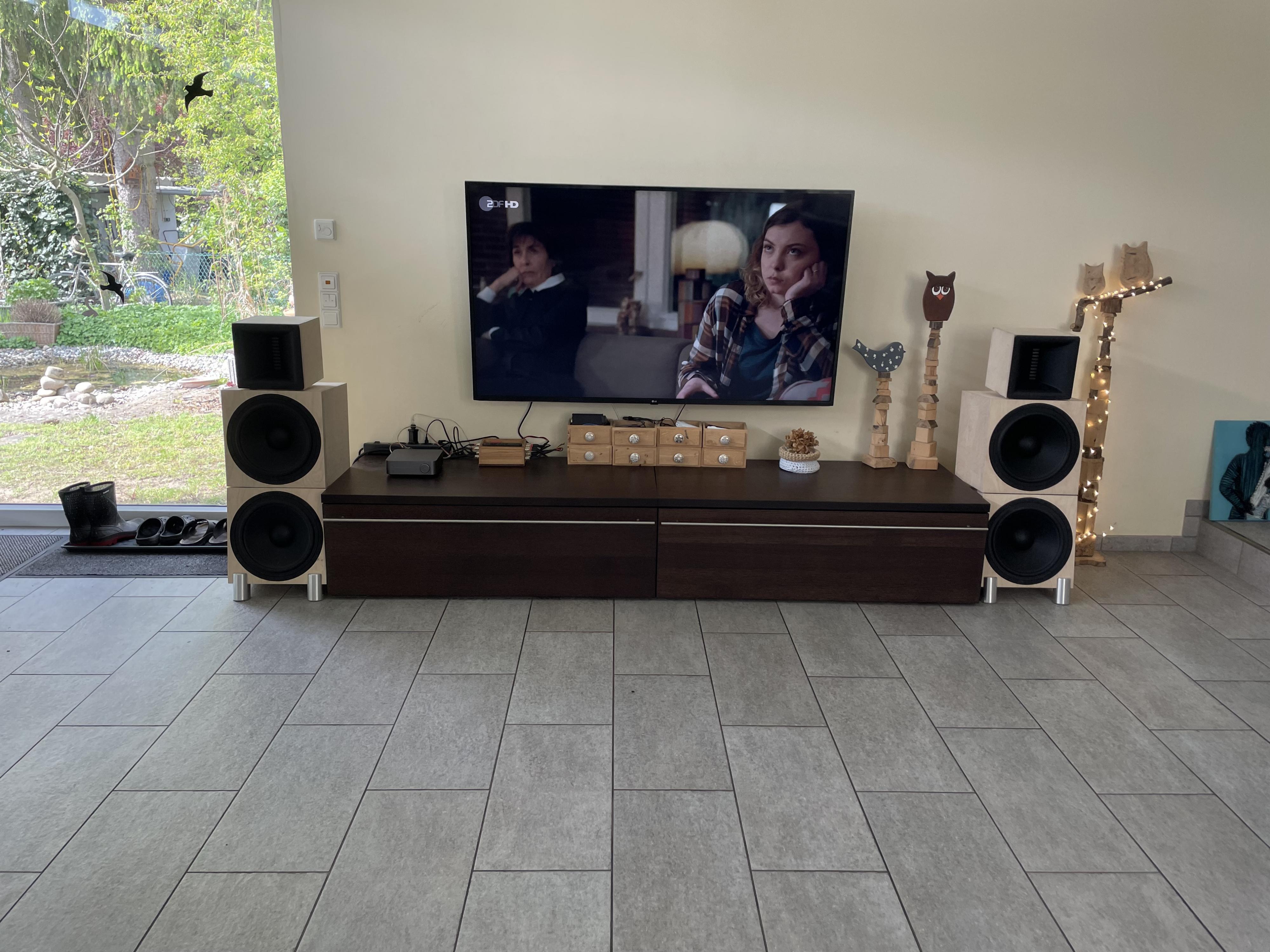

    Die umgebaute Soli ist beiseitegestellt und der neue WIIM AMP steht mit den Schreihälsen wieder am TV:
    Klicke auf die Grafik für eine vergrößerte Ansicht  Name: IMG_2456.jpg Ansichten: 210 Größe: 1,08 MB ID: 719050
    in der neusten Entwicklungsstufe habe ich die Schreihälse passiv umgesetzt, einfach deshalb weil ich so ein Einfachsytem wollte wie jetzt umgesetzt.
    Die Idee ist, dass man über parametische EQ etwas Tiefbass aus den Kisten herausholt --> Der WIIM hat eine BassmanagementAPP. Und dies ist auch der Hauptgrund dieses Thread. Aktuell spielt die Kombination ohne jede Korrektur, und in den nächsten Wochen möchte ich ein paar Messungen und Höreindrücke schildern was man an so einem "einfachen" Gerät alles einstellen kann.

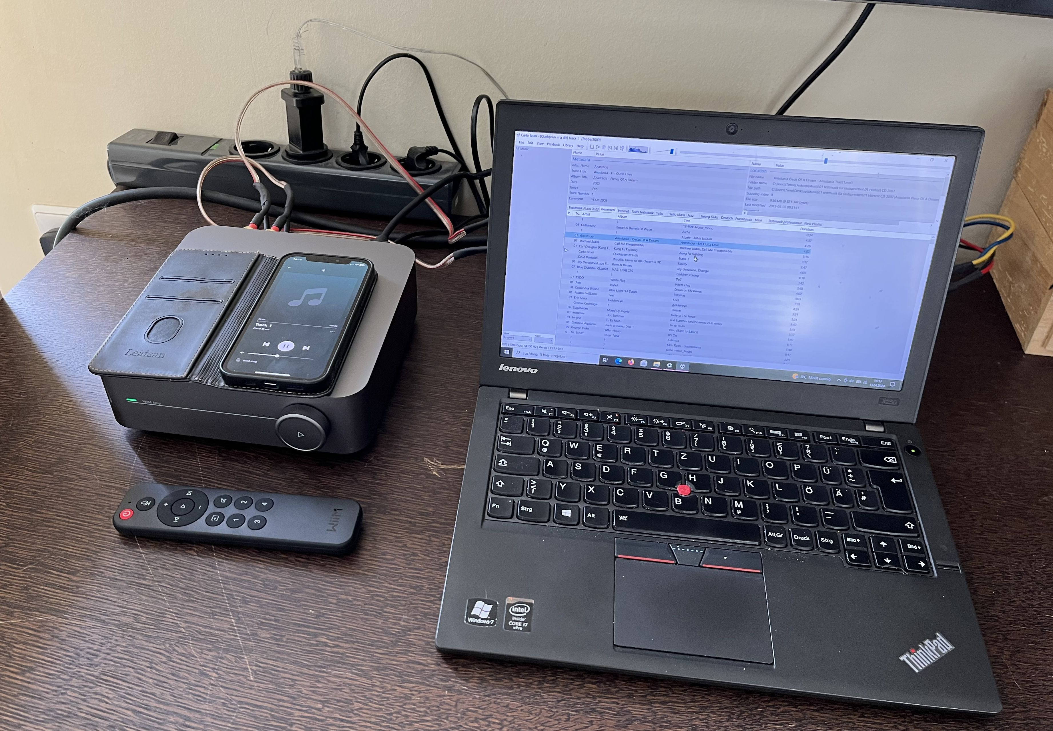

    • 10783
    die erforderliche Software APP am Iphone war super schnell gefunden und installiert, ... den Router, PC und die Fernbedienung zu finden hat etwas gedauert, die Logic war etwas komisch, aber auch für einen Mitt50er hats noch einfach geklappt, ... Der Rechner ist mit foobar gestartet und per Bluetooth am Amp verbunden und entweder die Fernbeienung oder die APP am Handy kann die Titel weiter stellen oder auch das Ganze lauter machen, ...
    Klicke auf die Grafik für eine vergrößerte Ansicht  Name: IMG_1527.jpg Ansichten: 0 Größe: 1,97 MB ID: 719053
      • 10783
      Aktuell ist nicht mal mehr ein Rechner vorgeschaltet. Eine Festplatte mit Musik drauf und hinten am usb angeschlossen. Den amp erkennt die Musik und macht eine Playlist. Vom iPhone aus kann man die Musik abspielen. Sehr geil gemacht. Gruß Timo.

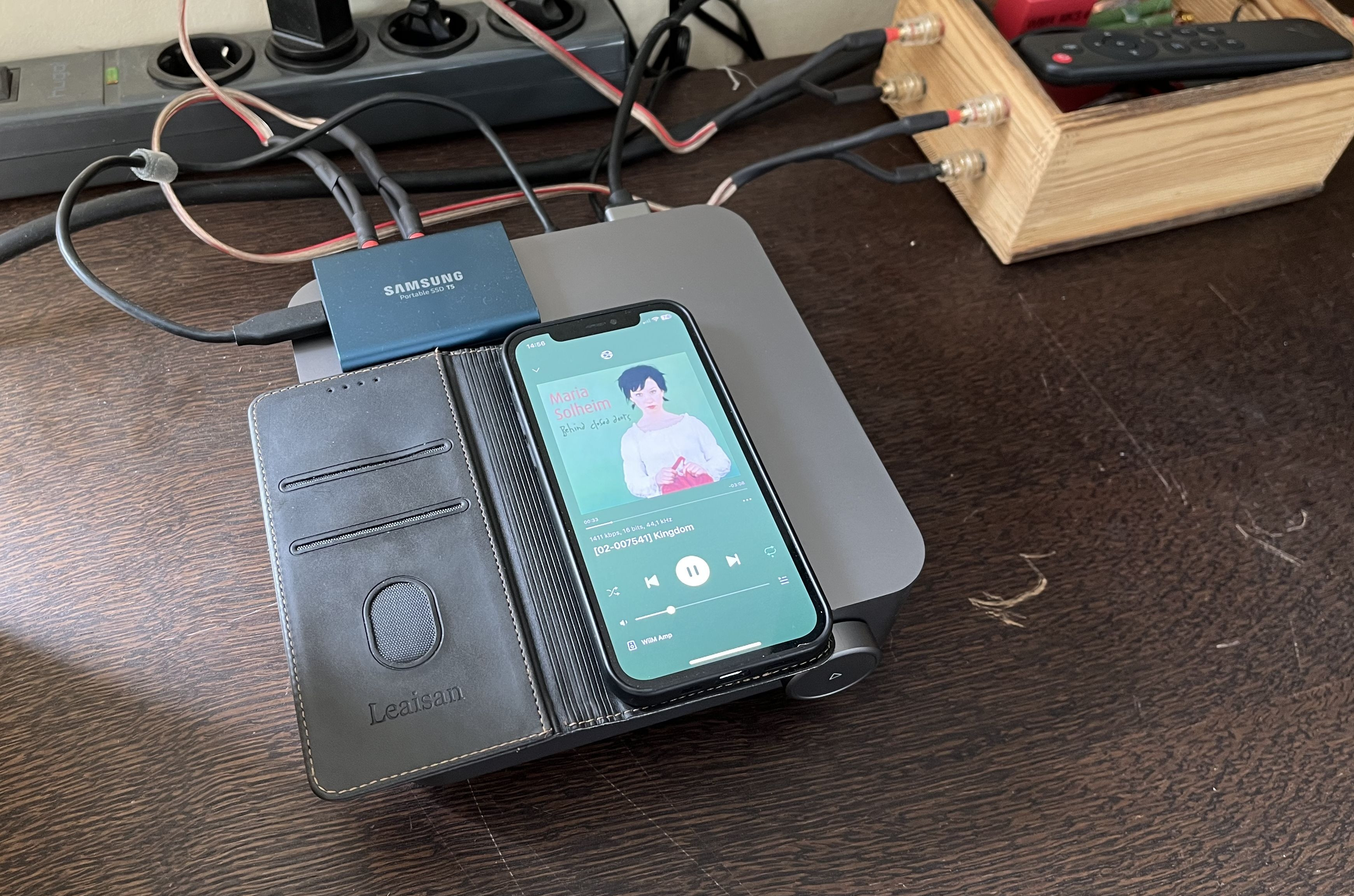

        • 10783
        anbei das versprochene Bild, ...
        Klicke auf die Grafik für eine vergrößerte Ansicht  Name: IMG_1528.jpg Ansichten: 0 Größe: 1,74 MB ID: 719058
        der Verstärker wird aktuell an zwei Eingängen genutzt ...
        1. am HDMI ARC der Fernsehton, und
        2. am USB hängt eine SSD mit Musik drauf, ...
        Die Steuerungssoftware auf dem Iphone ist etwas verschachtelt und braucht etwas Übung. Ansonsten ist alles zum Steuern drauf was man braucht. Was ich hervorheben möchte ist, dass man parametrische manuelle EQs hat und vorgefertigte EQ, die ZB Bassboost heißen oder Cassic oder Jazz, ... Es machen in meinen Augen FLAT und BASSBBOOST Sinn, alles andere, was man braucht, kann man manuell an 4 Punkten mittels PEQ korrigieren, ... quasi eine Über-Alles-Korrektur.
        Noch ein paar Worte zur Leistungsabgabe, ... da ist genügend Vorhanden, dass mit den Schreihäsen die Sofas wackeln, und somit deutlich mehr als ich erwartet habe, ... nur ist das so laut, dass einzeln alle meine Nachbarn sich danach bei mir meldeten, ob es wieder ein Treffen war, ...

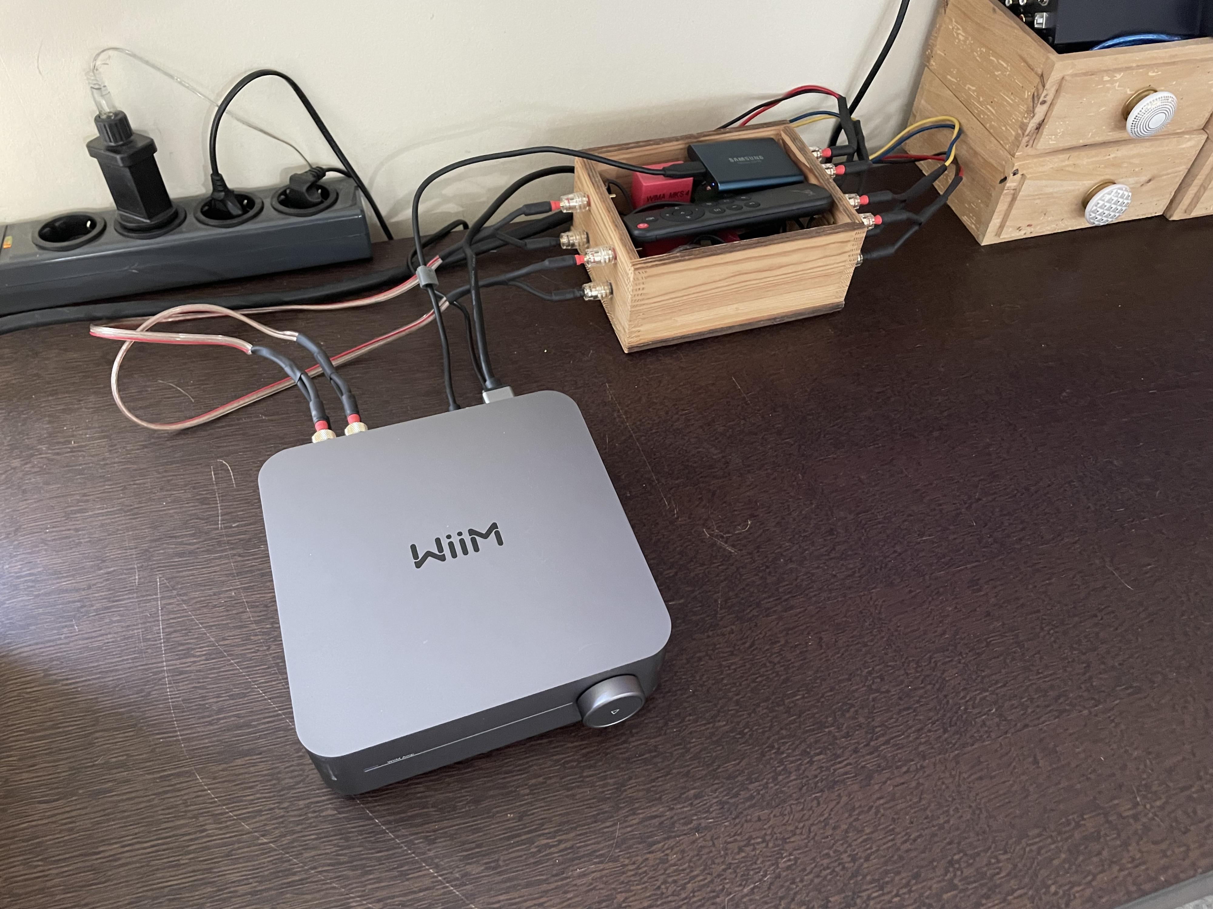

          • 10783
          und noch ein zweites Bild, da sieht man, dass meine passive und externe Weiche zum Schreihals jetzt eine Zweitnutzung bekommen hat, ... die Fernbedienung liegt drin und zusätzlich die SSD mit der Musik liegt ebenfalls im Holzkistchen, ...
