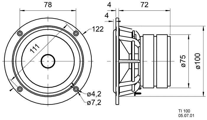

    Hallo in die Runde, ... nachdem ich in den letzten Wochen sehr über meine nächste Box nachgedacht habe, kreisen meine Gedanken immer wieder in Richtung "schmaler Dreiweger mit Seitenbass" und "Halbaktiv", weil es aktuell in der Soli so super funktioniert. Und weil es im Kellerprojekt 2023 so wunderbar funktioniert hat. Sprich der Mittelhochtonteil soll wieder passiv werden und die untere Trennung wollte ich wieder aktiv machen, ... Da habe ich Sachen "aktiv" jedes mögliche Zeugs schon im Hause und muss mich nur um den Gehäusebau und um die Chassis kümmern, ---> Ich wollte wieder die TI100 nehmen, ... und ring um die Miteltöner was zusammenkonzipieren, ... sprich im Bass würde sich der TIW250 eigenen oder einfach wieder der TIW200, der durchaus ausreichen würde, ... im Hochton hatte ich eigentlich vor die 35mm-Großkalotte von Seas zu nehmen, aber die ist heute verkauft worden, sodass ich gedanklich wieder vollkommen offen bin, ... MHT oder G20SC oder KE25 oder G25FFL. Ich möchte KEIN Waveguide nutzen.

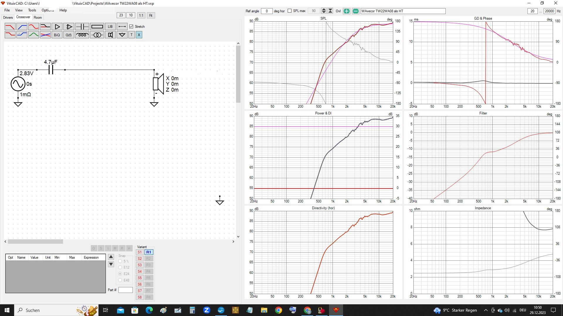

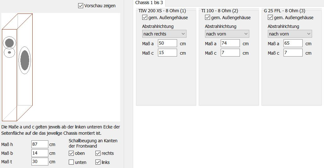

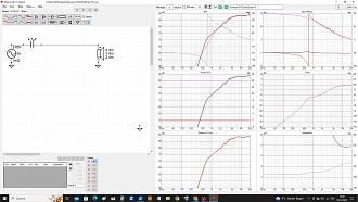

    Meine erste Simulation ist die hier:
    Nachfolger der Stella TIW200TI100G25.BPJ
    Klicke auf die Grafik für eine vergrößerte Ansicht  Name: Nachfolger der Stella TIW200TI100G25.JPG Ansichten: 0 Größe: 88,9 KB ID: 715469
    Klicke auf die Grafik für eine vergrößerte Ansicht  Name: Nachfolger der Stella TIW200TI100G25 2.JPG Ansichten: 0 Größe: 159,2 KB ID: 715470

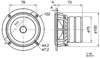

    Klicke auf die Grafik für eine vergrößerte Ansicht  Name: ti100.JPG Ansichten: 0 Größe: 62,8 KB ID: 715471

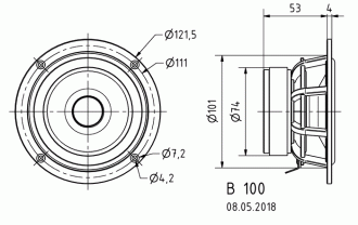

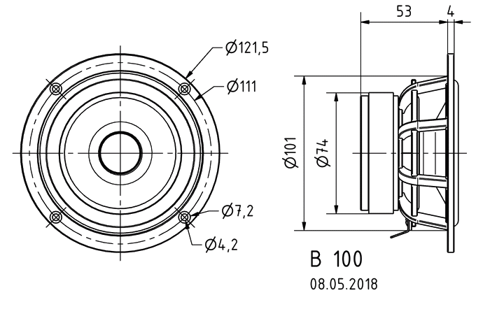

    und der B100 ist fast identisch: sodass der TI100 vermutlich ins Stellaloch passen könnte.
    Klicke auf die Grafik für eine vergrößerte Ansicht  Name: b100_6_tz_180508_1.gif Ansichten: 0 Größe: 58,8 KB ID: 715472

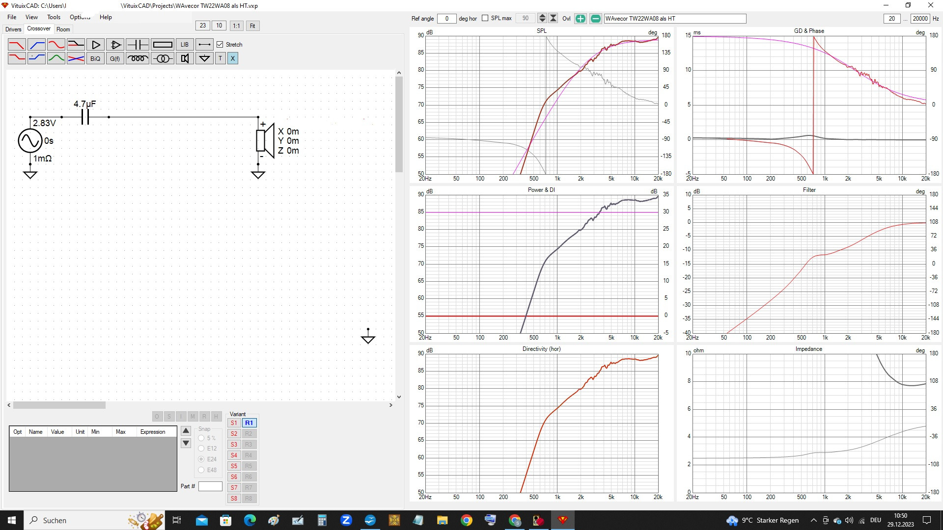

      Klaus, ich bin überrascht was in der Simulation herauskommt, ... der 8 Ohm ist viel zu leise und der 4 Ohm funktioniert in der Simulation richtig gut: Aber mir macht der Reiter " Maxpegel" sorgen.
      Nachfolger der Stella TIW200TI100BF32.BPJ

              nach tagelanger Simlation gefällt mir der G25ffl sehr gut, ... da ich dieses Chassis nie selbst eingesetzt habe, reizt mich dieses schon sehr.
              die jetztige Simulation ist:
                • 10172
                aber auch die KE25 würde mit gleicher Weiche ebenso gut funktionieren, ...
                Nachfolger der Stella TIW200TI100KE25.BPJ

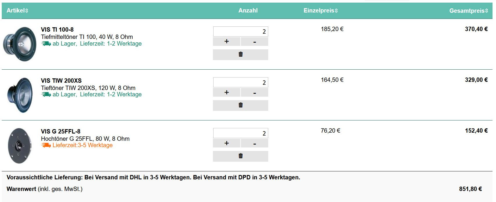

                    ich bin gerade am Zweifeln ob ich für einen Direktvergleich diese Hochtöner kaufen soll, ... das ist mir dann doch zu teuer.
                    Die Abstimmung ist so ähnlich, dass ich sehr sicher bin dass da kein großer Unterschied ist, ...

                            in einer "vollpassiven" Variante, ...
                            ich hatte mir selbst die Frage gestellt ob man die Stella und deren Weiche weiterbenutzen kann, ... ich bekomme es zwar mit dem B100 hin aber nicht mit dem Ti100
                            ich würde mal zum Spielen die Datei anhängen, es ist eine Kombination aus Serienweiche und Parallelweiche:
                            Stella_TIW200_B100 mit zusätzlichem G20SC.BPJ
                              • 10172
                              zum Spielen:
                              Dreiweger Stella_TIW200_TI100_G20SC passiv.BPJ
