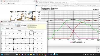

    Ich möchte ein Paar Nimrod LS fertigen. Statt G25FFL+WG soll ich KE25SC+WG einbauen. Was muss ich ändern am Weiche?

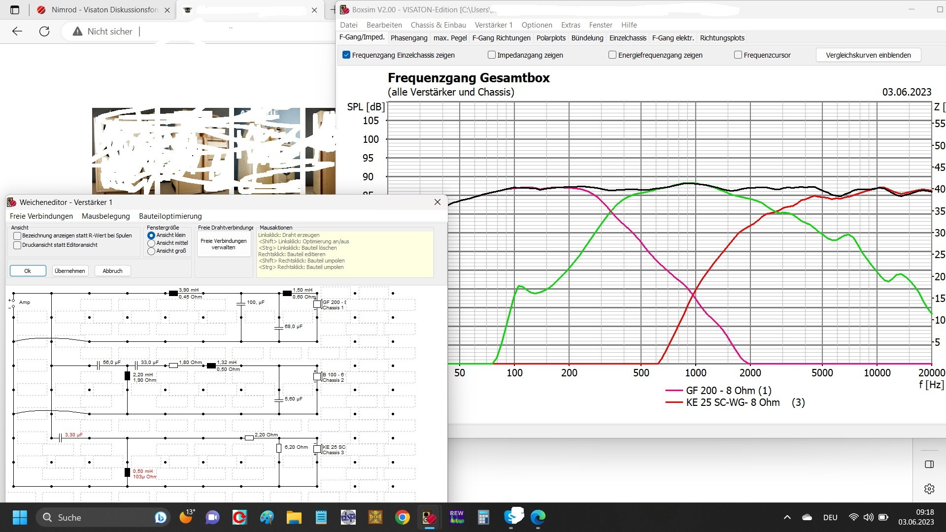

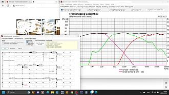

      ich halte die KE25 zwar priniziell für den besseren Hochtöner, ... aber die KE setze ich nur ein, wenn ich eine Hochleistungsbox mit viel Pegel brauche, ... und das ist die NIMROD sicher nicht, ... ich würde die G20SC mit etwas höherer Trennung (3-4 kHz) zum B100 einsetzen, ... ich habe aber trotzdem die Nimrod mal mit der KE25WG simuliert, und die Orinalweiche ziemlich identisch gelassen:

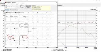

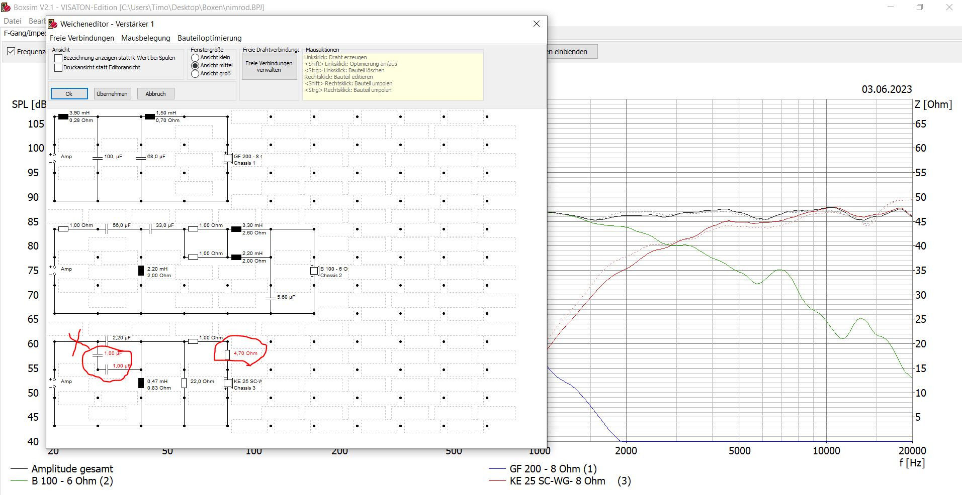

            Ich habe 3 neue KE25SC mit WG liegen, damit wollte ich diese im Nimrod verwenden
            • erreesse
              • 30.04.2016
              • 13
              So, für KE, statt 15µ + 2µ2 in serie = 1µ92, wird 2µ7 und die 1 ohm wird 5,7 ohm ?
                • 10991
                ja

                        So gehts auch , nur die Impedanz ist zwischen 80 und 150 Hz etwas niedrig.
