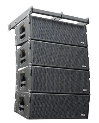

    Da ich die Lautsprecher für 6 solche Teile sowieso habe dachte ich mir ich bau 8 Einheiten davon und pro Seite kommen dann 4 Einheiten untereinander.
    Die würden dann fliegend an der Decke montiert werden - siehe Schema.jpg. Die Krümmung wird etwas mehr ausfallen.
