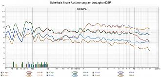

                ich habe die letzte Stunde alle meine Cinch dran hängen gehabt, das verwendete ist schon eins mit low noice, und war in der Tat das Beste, ... dann habe ich am Audaphon ein neues Preset gemacht und auf Platz 4 gelegt, mit Bass und Hochton jeweils mit 0dB Anhebung (ich zeige es gleich auf dem Mess-Schrieb.)
                Dann ist klar dass der Hochtöner 6dB lauter wird und der Bass 6 dB leiser und als letzter Schritt habe ich den Hochtonverstärker so weit runtergedreht bis der Pegel zwischen HT und Bass passt, ... zur Sicherheit habe ich noch alle Hörplatzmessungen wiederholt, denn ganz nebenbei hat mir die Anhebung bei 800 Hz klanglich nicht gefallen, die ich in dem Zuge gleich wieder gelöscht habe. Das zeigt zwar am ganz linken Platz, am Sofa zum Ofen hin, eine kleine Delle, aber in den meisten Hörplätzen passt der Übergang der Trennung perfekt und so lasse ich es.
                gezeigt sind alle Presets, alle Messungen in 2 Meter und 15 Grad gemessen bis auf die letzte Messung 6., die am favorisierten Hörplatz gemacht ist.
                1. ohne Hochtonanhebung
                2. mit Hochtonanhebung
                3. ohne Hochtonanhebung und am Audaphon auf 0dB HT und BASS
                4. mit Hochtonanhebung und am Audaphon auf 0dB HT und BASS
                5. mit Hochtonanhebung und am Audaphon auf 0dB HT und BASS mit zusätzlichem Ausgleich des Pegels am HT-Verstärker (Bild)
                6. Hörplatzmessung des rechten Lausprechers, mit Hochtonanhebung und am Audaphon auf 0dB HT und BASS mit zusätzlichem Ausgleich des Pegels am HT-Verstärker (Bild)

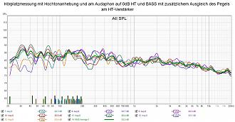

                und dann habe ich zur Sicherheit alle Hörplatzmessungen wiederholt mit der dicken Summenkurve. Wie geschrieben, ich habe bewusst die Delle bei 800 Hz drin gelassen, da mir im Hörvergleich an verschiedenen Punkten im Raum Unterschiede aufgefallen sind. So klingt es fast überall besser.

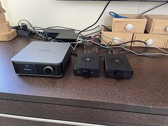

                    ich fahre zu Anfang digital, und zwar mit einem kleinen Zusatzgerätchen, was ich vor Jahren für mein Behringer gekauft habe: ein Donk Audio USB Audio Interface. USB in und SPDIF out. Die Auflösung kann man am WIIM Ultra einstellen und steht auf 32bit und 192khz. Die Einstelung heißt beim WIIM Ultra "max-Auflösung".
                    Aktuell ist die Einstellung am WIIM Ultra der USB Ausgang eingestellt und da hängt eben dieses Interface dran und das geht über spdif an das audaphon, sprich digital.
                    Zunächst war ich sehr enttäuscht, da die Musik-Abgabe an den Raum sehr viel leiser war, aber mein Eindruck war etwas klarer. Es zeigte mir, dass ich richtig unterwegs war. Dann habe ich den Gesamt-Gain auf plus 6 dB eingestellt und an einem Preset 3 habe ich die vierte Abstimmung von heute morgen kopiert und habe jeden einzelnen Treiber auch im Gain hochgedreht. Das geht bis maximal 6 dB. Und mit diesen ganzen Änderungen kommt jetzt wieder die gleiche Pegelperformance wie heute morgen, nur ist der Klangeindruck jetzt nochmals feiner und klarer. Warum das WIIM Ultra beim Einschalten diesen Einschaltknaks beim eigenen SPDIF Ausgang hat, weiß ich nicht, aber mit diesem Umweg funktioniert jetzt die digitale Ansteuerung des Audaphon. Somit gibt es jetzt in der kompletten Kette nur noch einen DAC (Digital Analog Converter) innerhalb des Audaphons.
                    besonders schön ist es nicht auf dem Lowboard, aber es funktioniert und das ist erstmal Sinn der Übung.

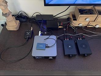

                    TV per HDMI ARC (oder USB SSD mit Musik drauf) --> WIIM Ultra ---> Donk Audio USB Audio Interface ---> Audaphon DSP24 ---> per 2xDoppel-Cinch auf die beiden Fosi Audio Verstärker und dann 4xLautsprecherkabel getrennt an Bässe und Hochtöner.
                    Klicke auf die Grafik für eine vergrößerte Ansicht  Name: IMG_3495.jpg Ansichten: 0 Größe: 1,08 MB ID: 730826
