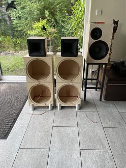

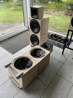

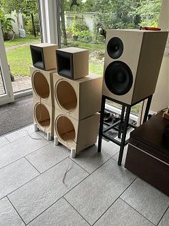

        ich konnte die mechanischen und staubigen Arbeiten vom Schreihals 2025 beenden, ... das war etwas Gefrickel, denn der Aufsatz mit dem HT21 und dem BMS Treiber ist deutlich kleiner als der Aufsatz mit dem Beymahorn, ... so musste ich Löcher zuleimen und Neue bohren. Auch die Winkel der Gehäuse zueinander habe ich leicht korrigiert. Die Umzugsdecken für die Dämpfung liegen seit heute morgen schon hier, sodass ich komplett fertigmontieren kann.
        Die akustische Abstimmung kann ich leider noch nicht machen, denn die bei Reichelt nachbestellten Spulen sind noch nicht da. Ich habe nicht mehr genügend Spulen um die Weiche zu Basteln. Deshalb habe ich schon am Freitag die Spulen in jeder nicht vorhandenen Größe nachbestellt.
        anbei zwei Bilder:
        Klicke auf die Grafik für eine vergrößerte Ansicht  Name: IMG_3459.jpg Ansichten: 0 Größe: 1,36 MB ID: 730577
        Klicke auf die Grafik für eine vergrößerte Ansicht  Name: IMG_3460.jpg Ansichten: 0 Größe: 1,35 MB ID: 730578
        Die werden sicher keinen Sub benötigen, sodass der Verstärker an sich sehr schlicht gehalten werden kann, ... jetzt in dem Falle würde ich den WIIM AMP nehmen, der seit Wochen ungenutzt in der Schublade liegt. (zwischendurch war er ausgeliehen mit einem positiven Feedback)
        Ich werde, wie beim Knalli-Sub eine Anhebung im Bass benötigen, ... Die TIW300 in CB haben etwas wenig Tiefgang, sodass dem Schreihals eine Anhebung ganz gut tut, ... Bei der Abstimmung werde ich da mehr dazu schreiben, wenn ich die Raummessungen mache.
        Es gibt noch eine Rückfall-Lösung, wenn es passiv nicht funktionieren möchte. In dem Falle würde ich den Schreihals mittels Thomann-DSP aktivieren. Alternativ ist auch noch ein Audaphon DSP24 zum Testen verfügbar. Da das miniDSP Flex für mich einen ähnlichen Funktionsumfang bietete, als die beiden anderen DSP, trotzdem aber deutlich teurer ist, habe ich diese letztens verkauft, wäre aber auch hier eine Alternative.
        Somit werde ich zunächst passiv entwickeln und dann bei nichtgefallen in Aktiv umstricken, ... dies ist auch der Grund warum ich vieradrig in die Box gehe und die Weiche außerhalb der Box, also Extern betreibe.

          ich habe keine Kosten und Mühen gescheut bei der Bedämpfung mich richtig ins Zeug zu legen. Ein befreundeter Schreiner, der auch Umzüge organisiert, hat mir zum Preis von 25 Euro 10 Umzugsdecken aus Nadelfilz vorbeigebracht, acht davon habe ich verwendet. Da er Großabnehmer ist, bekommt er das Zeugs ein paar Euro günstiger, ... In der Regel bekommt man die Teile für um die 30 bis 40 Euro für 10 stk.
Ansichten: 170
Größe: 1,35 MB
          So, jetzt erstmal auf die Bauteile vom Reichelt warten, ... Gruß Timo
            • 10257

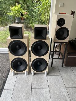

            unnnnnnnnnnnnnnnnnnd ferrtttttich:
Ansichten: 172
Größe: 2,22 MB

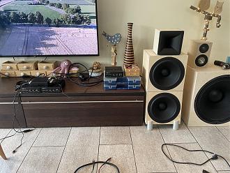

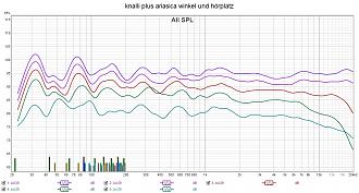

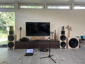

                  um den Schreihals abzustimmen habe ich erstmal die anderen Boxen beiseite geschafft und ein Übergangs-2.1.-System aufgebaut aus Knalli und AriaSica.
                  Die Trennung habe ich auf 180 Hz gelegt und den Bass etwas bei 90 Hz zurückgenommen, ansonsten ist eine ähnliche Anhebung bei 33 Hz wie bisher eingestellt.
                  Zusätzlich musste ich natürlich, wegen des unterschiedlichen Kennschalldrucks, die Pegel zueinander korrigieren, dies sind minus 5 dB, was ich den Sub runteregeln musste. Und so passt das auf den ersten Blick sehr gut:
                  von oben nach unten: Achse; 15 Grad; 30 Grad; 45 Grad und Hörplatzmessung
                  Klicke auf die Grafik für eine vergrößerte Ansicht  Name: knalli plus ariasica winkel und hörplatz.jpg Ansichten: 0 Größe: 275,7 KB ID: 730606
                  und den Schreihals habe ich als Ständer missbraucht:
                  Klicke auf die Grafik für eine vergrößerte Ansicht  Name: IMG_3466.jpg Ansichten: 0 Größe: 984,4 KB ID: 730607
                  die anderen Boxen mussten für längere Zeit einen anderen Platz einnehmen:
                  Klicke auf die Grafik für eine vergrößerte Ansicht  Name: IMG_3465.jpg Ansichten: 0 Größe: 1,32 MB ID: 730608
                  und die Bullis stehen auf der Seite:
                  Klicke auf die Grafik für eine vergrößerte Ansicht  Name: IMG_3464.jpg Ansichten: 0 Größe: 1,13 MB ID: 730609

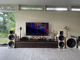

                  Thema ist der Schreihals, der hier erstmal am schlussendlichen Platz steht, und zwar so wie er abgestimmt wird. Nachdem ich nochmals nachgedacht habe würde ich die Trennung erstmal aktiv angehen, ist alles vorhanden ... mit dem ThomannDSP lassen sich zwei Eingänge schalten, somit kann man ihn auch als Quellenumschalter nutzen, da er vier Eingänge hat. Eingang 1 und 2 für den TV und Eingang 3 und 4 eben über einen angeschlossenen DAC von PC aus. Direkt Digital gibt es leider keine Möglichkeit, was beim ersten Antesten nicht negativ aufgefallen ist, ...
                  hier der link zum wirklich guten DSP von Thomann:
                  https://www.thomann.de/de/the_t.rack...4_mini_pro.htm
                  ich kann den DSP nutzen um das System komplett symmetrisch aufzubauen, deshalb werde ich wieder zwei Aiyima A300 hervorholen. Mein Fosi Dac hat nämlich auch einen symmetrischen Ausgang. Das WIIM Ultra könnte ich ebenso dazuschalten, da ich aber maximal zwei Quellen habe, Musik und TV, macht jetzt bei diesem Schreihals der WIIM Ultra keinen Sinn.
                  Soit teht das System:
                  PC mit DAC oder TV --> ThomannDSP ---> 2xAiyima A300 (ein Aiyima an HT und ein Aiyima an TIW300-Bässen an zusammen 4 Ohm)

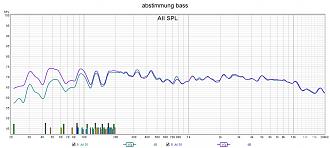

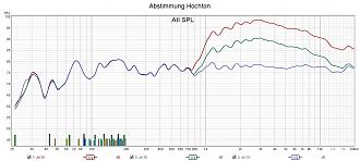

                      anbei die aktive Hochtonkorrektur, zunächst 8 dB komplett runter und nochmals 12 dB bei 3 kHz mit Q=1, das erklärt warum die passive Weiche am Ende nicht funktioniert hat, ...
                      Klicke auf die Grafik für eine vergrößerte Ansicht  Name: Abstimmung Hochton.jpg Ansichten: 0 Größe: 221,3 KB ID: 730623
                      dann die Bassanhebung bei 32 Hz (plus 8 dB), ... RECHTE Box
                      Klicke auf die Grafik für eine vergrößerte Ansicht  Name: abstimmung bass.jpg Ansichten: 0 Größe: 216,0 KB ID: 730624

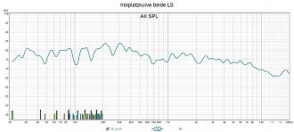

                      Was mich allerdings sehr massiv gestört hat, dass die Hörplatzmessung im Subbassbereich nicht funktionieren wollte, ... Beide Boxen am Hörplatz mit zusätzlicher Anhebung bei 80 Hz (plus 5dB), und die letzte Anhebung bei 32 Hz (plus 5 dB) ist wieder etwas zurückgenommen.
                      Klicke auf die Grafik für eine vergrößerte Ansicht  Name: hörplatzkurve beide LS.jpg Ansichten: 0 Größe: 205,8 KB ID: 730625
                      und, so spielen die Schreihälse aktuell Musik, ... (Ich würde vielleicht noch den Grundton, bei 200-300 Hz, wenig absenken wollen, jetzt höre ich aber erstmal)

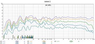

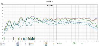

                      Winkelmessung (0,15,30,45) und Hörplatz rechte Box
                      Klicke auf die Grafik für eine vergrößerte Ansicht  Name: winkel 1.jpg Ansichten: 0 Größe: 248,7 KB ID: 730626
                      und auseinandergezogen:
                      Klicke auf die Grafik für eine vergrößerte Ansicht  Name: winkel 2.jpg Ansichten: 0 Größe: 263,9 KB ID: 730627
                      und genau da würde ich sagen, dass die Abstimmung jetzt schon sehr erfolgreich ist.
                      Schon die Messungen vor zwei Jahren haben mir gezeigt, dass da sehr viel Potential steckt: Die Trennung ist mit LR24 im Hoch und Tiefpass bei 1100 Hz festgelegt.

                      • Opelfreak
                        • 10.01.2010
                        • 411
                        Hörplatzkurve sieht schon lecker aus. Was sind das da für Höcker bei 200 und 300 Hz? Die Spitzen könnten mehr wehtun als die Täler bei 100 und 160 Hz. Wie fein lassen sich die TIWs glattbügeln?
                          • 10257
                          die Höcker lassen sich sicher irgendwie fein korrigieren, aber macht meiner Meinung nach im Feinen keinen Sinn, denn am Messplatz/Hörplatz diese Themen fein zu korrigieren bedeutet, dass gleich 50 cm daneben eine extreme Delle entsteht und dann klingt wie eingeschlafene Füße. Das sind Raummoden bei dem Stellplatz und bei dem Messplatz, wandert man jetzt an der Couch entlang verschwinden diese kleinen Höcker und es kommen Neue, wo ganz anders. ABER, es gibt in meinen Ohren noch zu viel Grundton, das würde ich mit vielleicht 1-2 dB minus großflächig mit Q1 runternehmen, ... das kommt noch
                          ps, nur beim Messen in Stereo ist der Grundton zu viel, beim Messen von einer Box ist das Thema nicht.

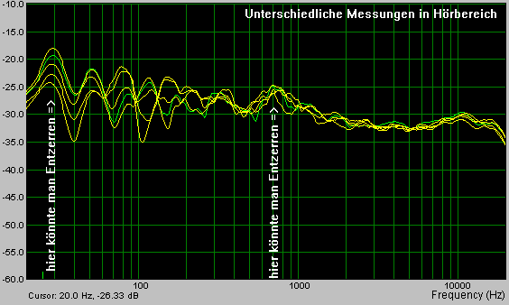

                            • 28479
                            Richtig.
                            Klicke auf die Grafik für eine vergrößerte Ansicht  Name: hoerzone_links.gif Ansichten: 0 Größe: 12,6 KB ID: 730633
                            https://hifiakademie.de/?id=6.3.2.3&...TIuMTM5LjQwfCA

                              Jetzt nach einigen Stunden, kann ich zunächst erfolgreich vermelden dass das ht21 hervorragend funktioniert. Abstrahlung, insbesondere im Zusammenspiel mit dem BMS ist sehr gut. Der Übergang könnte kaum besser sein. Was mich maßlos überrascht ist der enorme kennschalldruck der irgendwo über 115db liegen muss. Wie geschrieben muss ich 20 dB runter nehmen. Wo ich heute Morgen keine passive Lösung gefunden habe. Und da ich eh eine Raumanpassung benötige dachte ich mir, dass ich halt doch aktiv fahre.
                              was der Vorteil der tiw 300 sind, sie machen einen schönen weichen Bass . Viele Bässe drücken wie verrückt und sind deshalb in meiner Augen nicht Langzeittauglich. Das ist beim tiw300 nicht so. Die machen auch einen hervorragenden mittelton. Völlig klar und fein. Beim umschalten auf die Aria sica und knalli ist mir der schreihals lieber.
