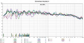

    die kleine Delle habe ich erstmal aufgefüllt, und dann sieht es jetzt so aus:
Name: Schreihals Hörplatz 4.jpg
Ansichten: 170
Größe: 274,4 KB
    Korrekturen sind jetzt bei 30 und 80 Hz mit einer Anhebung, ... im Grundton mit zwei kleinen Absenkungen und eine Anhebung bei 750 Hz.
    Was ich immer noch messe, sind die Themen im Oberbass, die Klaus auch schonmal angesprochen hat, bei 80 Hz ist der Raum ein "Musikschlucker", das muss ich bei der Abstimmung immer berücksichtigen. Je nach Hörplatz mal mehr oder mal weniger, ... in der Summenkurve noch zu sehen, aber am idealen Hörplatz sehr neutral.
    Die Tiefbassausbeute gefällt mir sehr sehr gut, bei 30 Hz taucht zwar das Signal ab, aber auch 20 Hz ist noch deutlich zu messen, ... das sind halt die großen Treiber die da unten nochmals ordentlich schieben. Das habe ich bei den PA Treibern sehr selten. Das würde ich mal mit dem Knalli vergleichen, ob da der Tiefgang ähnlich ist. Der Klangeindruck deshalb ist "megatief". Die No.1 und No.2 mit dem TIW250 in BR oder der GF250 in BR machen solch einen tiefen Pegel unter der Abstimmfrequenz nicht mit. Im Umkehrschluss, ist der Schreihals etwas für Yello, was ich gerade höre. Es gefällt mir!

      Klingt eigentlich so (und die Messungen sehen auch so aus) als ob du schon am Ende der Reise angekommen wärst. Nichts mehr machen. Nur noch Musik genießen.
        • 10257
        wenn ich einige Jahre, hier im Forum, zurückdrehe, hat Hiege ein Zweiweger mit dem HT21 DR45N und jeweils zwei TIW250XS vorgestellt und es gab heftigste Reaktionen nach dem Motto: "kann doch nicht funktionieren". Klaus hat es dann kurze Zeit später auf den Punkt gebracht und wir haben zeitgleich einen großen Zweiweger entwickelt. Ich habe bis auf ein Paar TIW300 alles da gehabt, und zeitnah habe ich dann auch ein Pärchen HT21 von horr bekommen. Und wie man sieht, passt das mit den TIW300 super zusammen.
        Ich habe vor drei Tagen Messungen gemacht und auch nochmals das Horn 90 Grad verdreht. Das Ergbnis ist, dass der Superhochton zunimmt und der Übergang allerdings schlechter wird. Dann habe ich die Drehung zurückgenommen, ...
        Und zu der Frage ob ich jetzt nur noch Musik genieße ein eindeutliges NEIN, denn der Schreihals ist immer noch ein Versuch ob die ursprüngliche Idee von Hiege funktioniert. JA, das tut es!!!

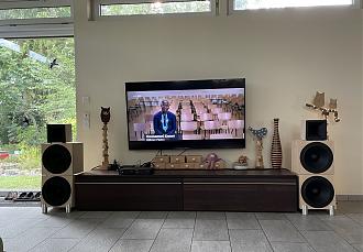

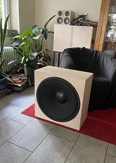

                  vor dem Wochenende habe ich noch "klar Schiff gemacht", so die Vereinbarung, dass nur ein System im Wohnzimmer steht.
                  Die Waschmaschine ist bei der Mitbewohnerin so schlecht garnicht weggekommen. Steht aber aktuell auf der Seite:

                  und die Schreihälse stehen so alleine am TV-Platz, und wirken jetzt fast schon schnuckelig klein.
